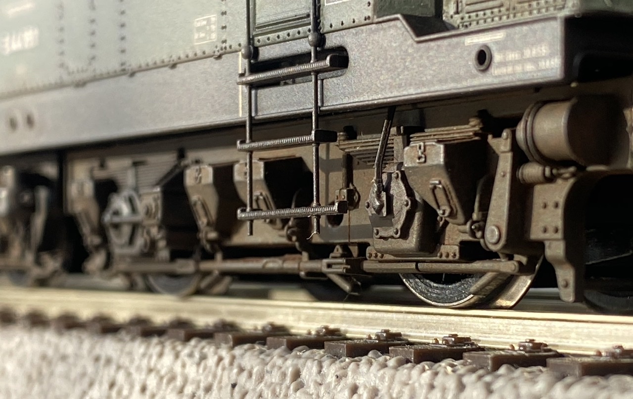

Дійшли руки і до E44 051 DR від Roco, мій перший електровоз у колекції, купувався у 2021 році у всім відомому магазині з Одеси :lol:
Щодо змін та переробок:
1. Візки оброблені лаком та пофарбовані у іржавий відтінок
2. Решітки на корпусі оброблені імітацією бруду та пилу із іржею
3. Шви на корпусі та даху оброблені чорним пігментом
4. Нижня частина корпусу оброблена коричневим сухим пігментом задля імітації пилу з рейок
5. Дах та пантографи оброблено чорними та коричневими відтінками
Перейдемо до фотоогляду:

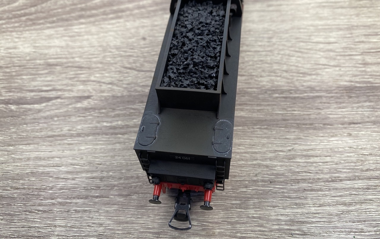

Проект Br24 061 потихеньку реалізовується, оброблено тендер (доречі від br50) під стандартну палітру:
- Підтіки біля водяних люків
- Підтіки іржі на корпусі
- Загальна текстура із легким ефектом «пилу»
- Сліди іржі на мілких елементах
- Тріщини фарби на корпусі (не хотів, само так вийшло)
- Імітація вугілля (активоване вугілля із фільтру для води)
Вцілому, робота мені подобається, я б сказав 8/10. Деякі деталі не реалізував через фактуру пластику корпусу :(
lopatincollection

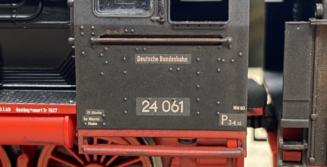

А можно попросить сделать фото надписей на будке машиниста крупным планом? :roll:

30 січня 2023, 18:39
Звісно, вам від 24го ?
