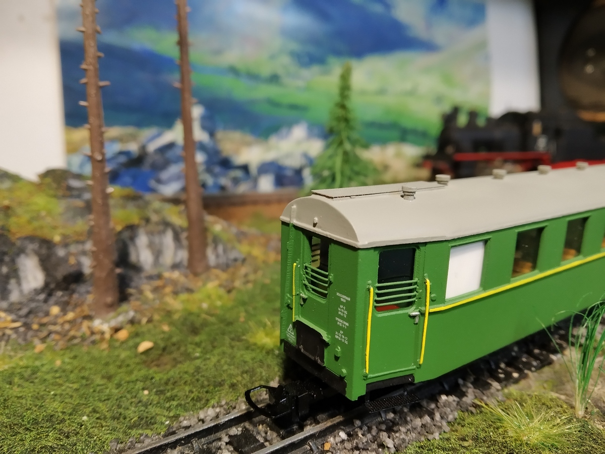

Вагон моего исполнения обрёл немного навесных элементов - поручни и скоб-трап. Образец, как уже упоминалось, тестовый. Сейчас уже чётко видны спорные моменты, требующие другого исполнения как в плане технологии, так и элементарной аккуратности и внимательности.

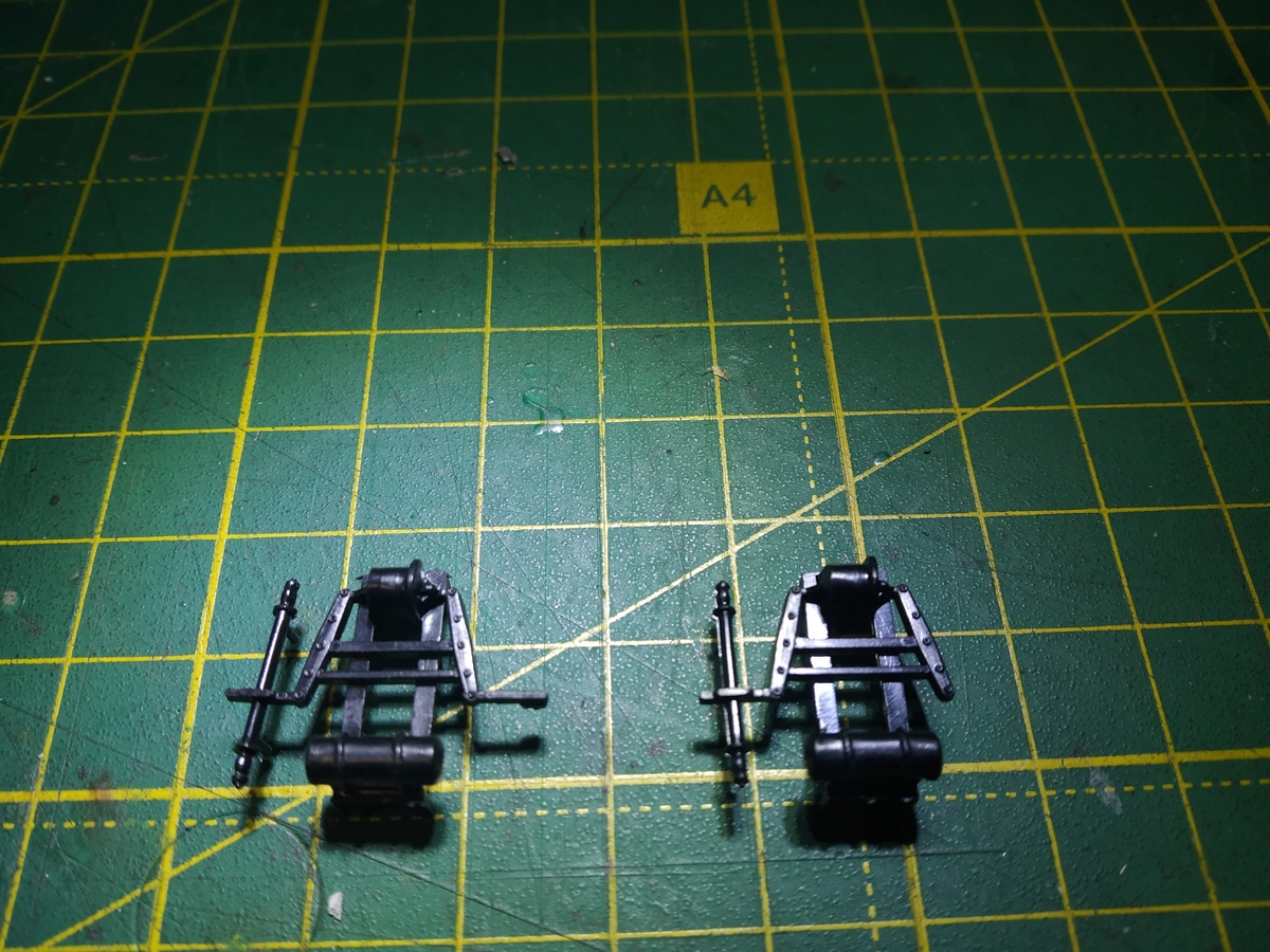

А из своего ещё такое наметилось.
Sascha
- Повідомлень: 335
- Имя: Олександр
- Has thanked: 1009 times
- Been thanked: 666 times
- Повідомлень: 3394
- Has thanked: 2203 times
- Been thanked: 4321 times
Re: H0e своими руками.
Lima. По высоте отлично. В длину набегает лишних 4 mm.

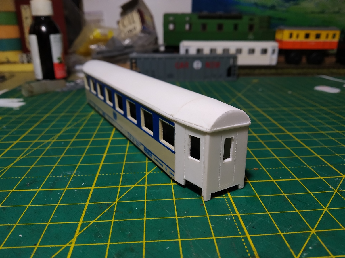

Немного не по теме потому, что не своими руками...
Но и не чужими. Руками друзей, можно сказать.
Приезжал Павел Гущин. От имени Miniland передал на вечное хранение модель Pafawag/miniland. Паша, спасибо
Кузов моей версии этого вагона пока отправлен на базу длительного хранения в таком состоянии.

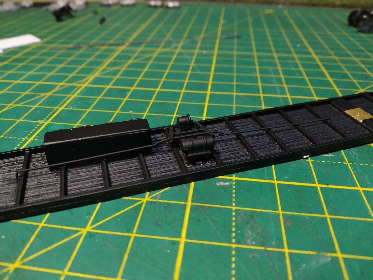

Подвагонное Пафа моей версии.
Тормозной цилиндр и воздушный резервуар использовал готовые. Не знаю, от чего это имущество, но вроде подходит. Случайно нашёл у себя два экземпляра.
- Повідомлень: 6374
- Has thanked: 1579 times
- Been thanked: 3435 times
Великолепно исполнено.Мне нра.
Если не ошибаюсь имущество от 4х осной цистерны ВТТВ.
