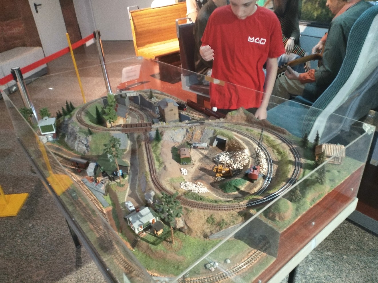

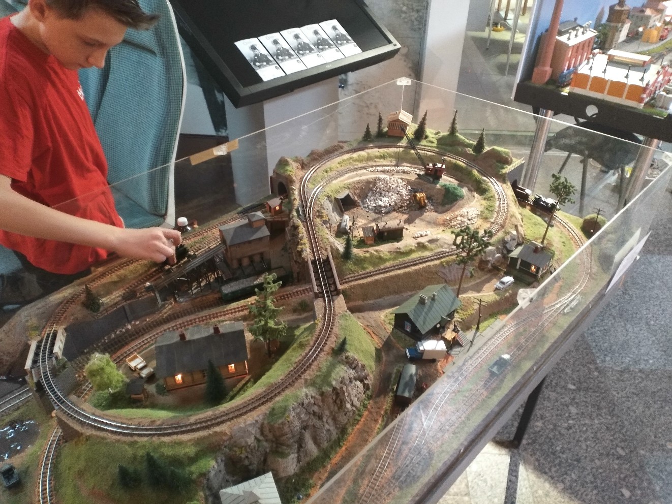

Честно говоря, действительно качественных и хоть сколько-нибудь крупных макетов отечественных узкоколеек есть примерно... нисколько.
Макетов европейских узкоколеек полно, наших - нет.
Вот такое попалось на просторах инета.
Судя по архитектуре и автотранспорту, подразумевается отечественная тематика. О ПС по этим фотографиям судить сложно.

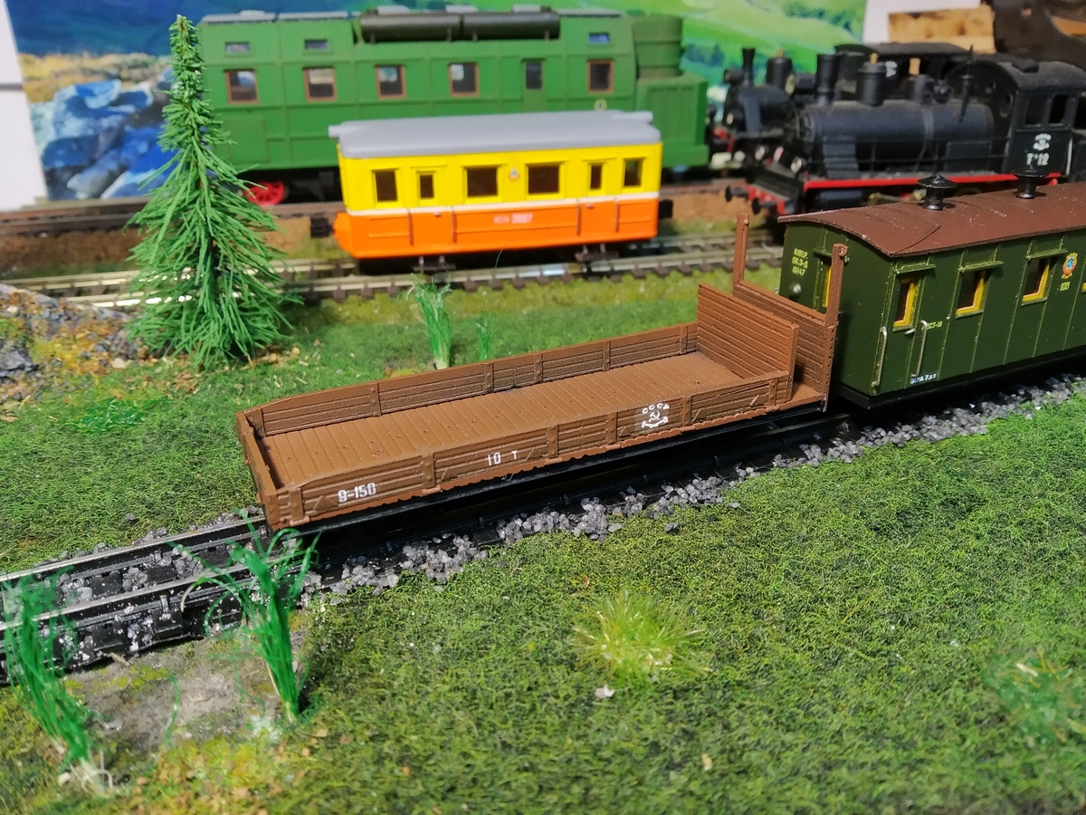

24 жовтня 2022, 04:50
Остались декали...
Поискал информацию и выяснил, что в плане знаков и надписей вагоны узкой колеи были, можно сказать, весьма немногословны.
Вполне нормальным является наличие на вагоне всего лишь некоего трёхзначного номера и ничего более. При таком раскладе получается, что на платформе надписей и знаков налепил с барской руки... 8-)
ЗЭРЗ писав:
24 жовтня 2022, 21:00
Дима, если заметили, делается четвёртый вагон и все они БЕЗ СЦЕПОК... :roll:

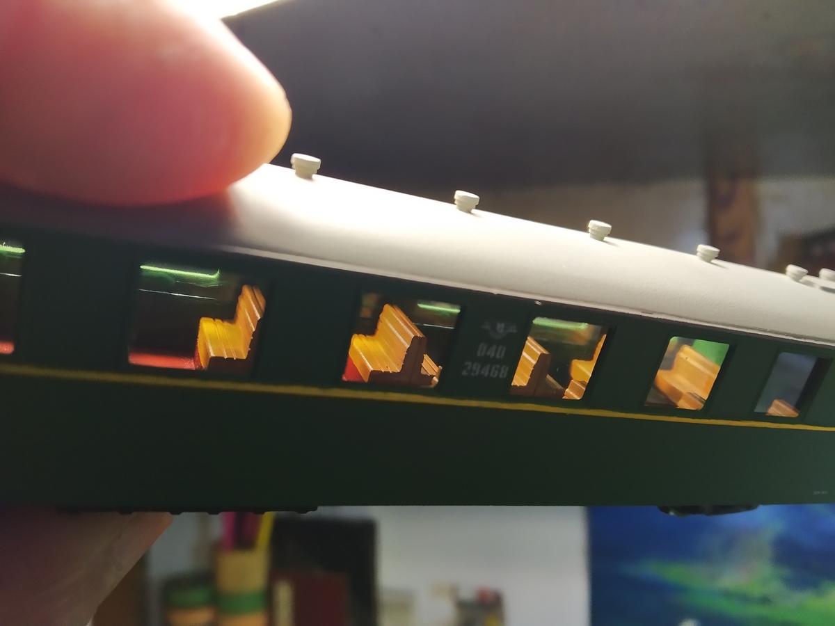

При всём этом вполне можно сказать, что вагончики уже катаются по макету... 8-)

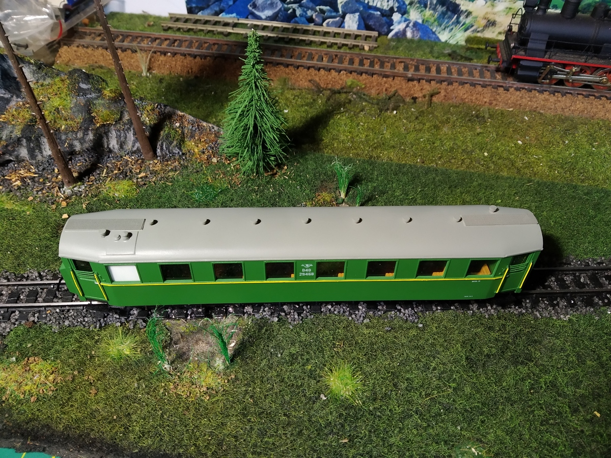

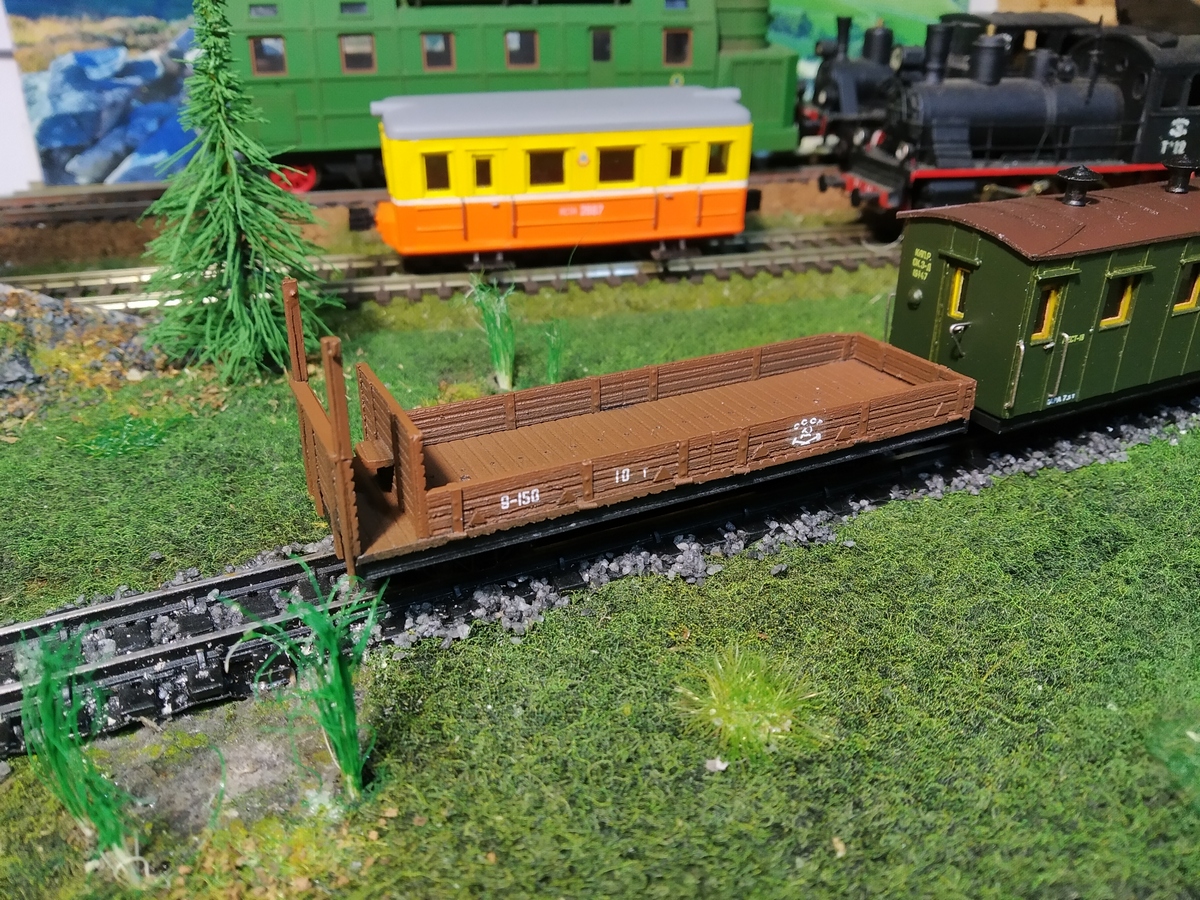

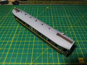

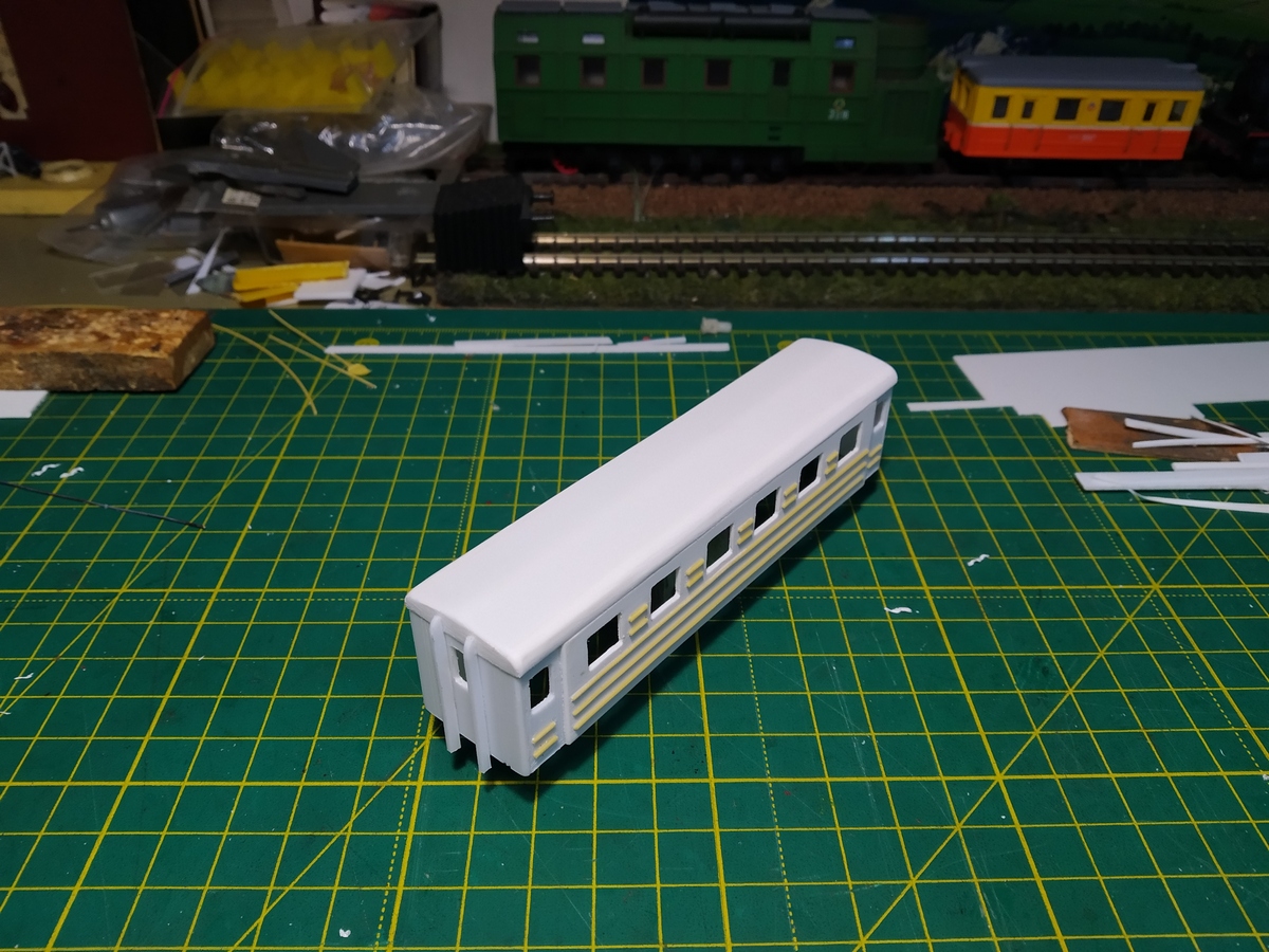

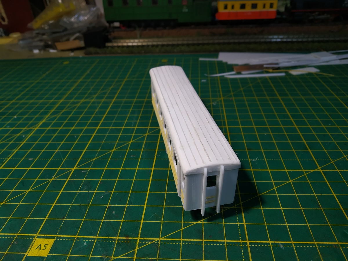

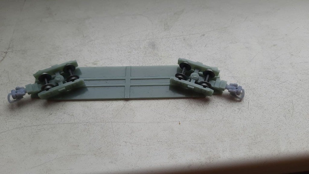

ПВ40
Заготовка.
Среди коллег, к которым обращался, проект ПВ40 не пошёл. Послан не был, но и особого энтузиазма никто не проявил. Подумалось, что нельзя изменять заявленным принципам, гласящим, что никто не почешет мне спину лучше, чем я сам... 8-)
Ещё можно добавить, что никто не пройдёт мой путь за меня.
Это была проба пера, продолжение в ближайшее время не планируется.
По времени около шести часов с многочисленными перекурами и возлияниями кофе.
Повідомлень: 6232
Has thanked: 1400 times
Been thanked: 3009 times
Re: H0e своими руками.
Весьма интересная и результативная проба пера.Красота. ;)

А говорили что вам не срочно пв40)
Может ребра жесткости лучше из проволоки делать?

Aem писав:
13 січня 2023, 09:27
Так оно и есть. Потому и написал, что продолжение в ближайшее время не планируется.
Aem писав:
Это на любителя. Проволока нужного сечения не всегда есть под рукой, а из литника в секунду можно вытянуть абсолютно любой требуемый размер. После приклеивания дихлорэтаном детали свариваются и становятся единым целым. Коллеги практикуют использование в таких случаях проволоки или лески, но прочность контактной склейки представляется сомнительной. Досадно, когда на готовой, отлично окрашенной модели такой элемент произвольно отклеивается и провисает.
А пока сделал гофры на крыше и вагончик отправлен в долговременный карантин.

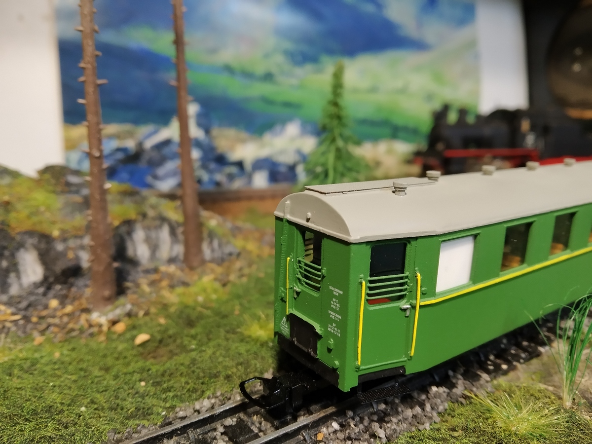

ЗЭРЗ писав:
13 січня 2023, 15:06
И не нужны никакие 3Dпринтеры

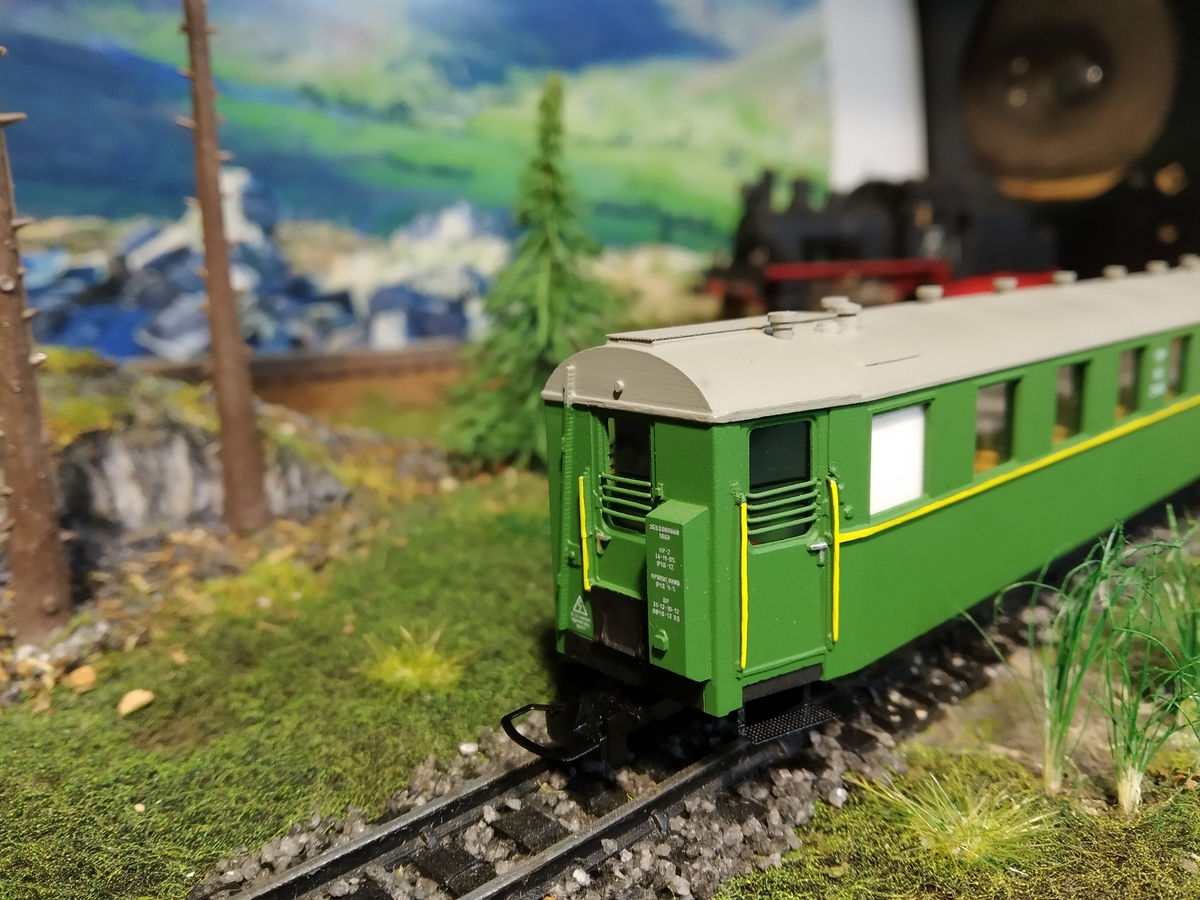

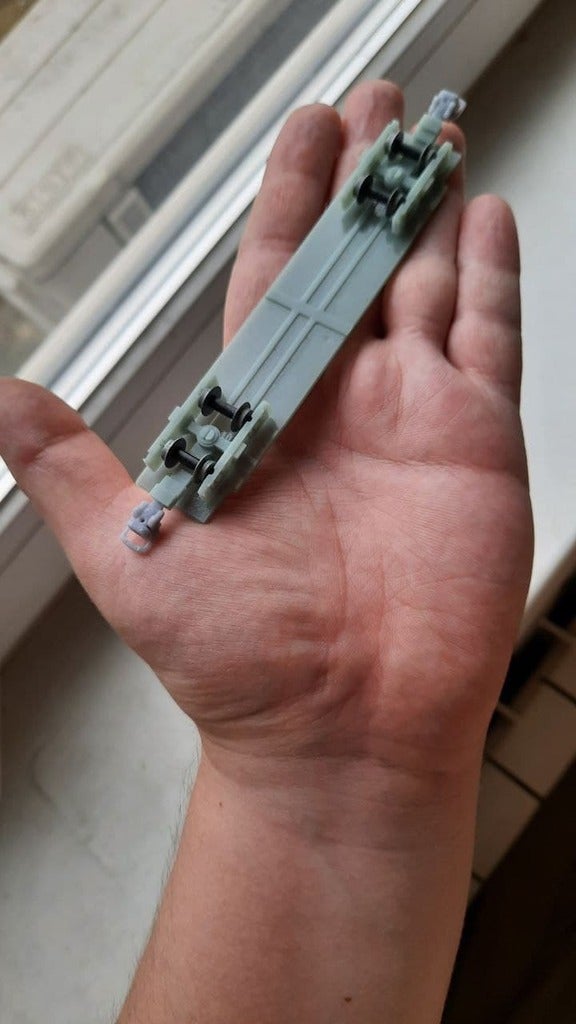

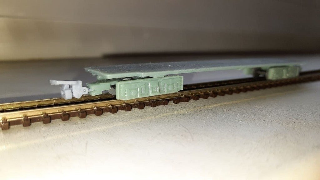

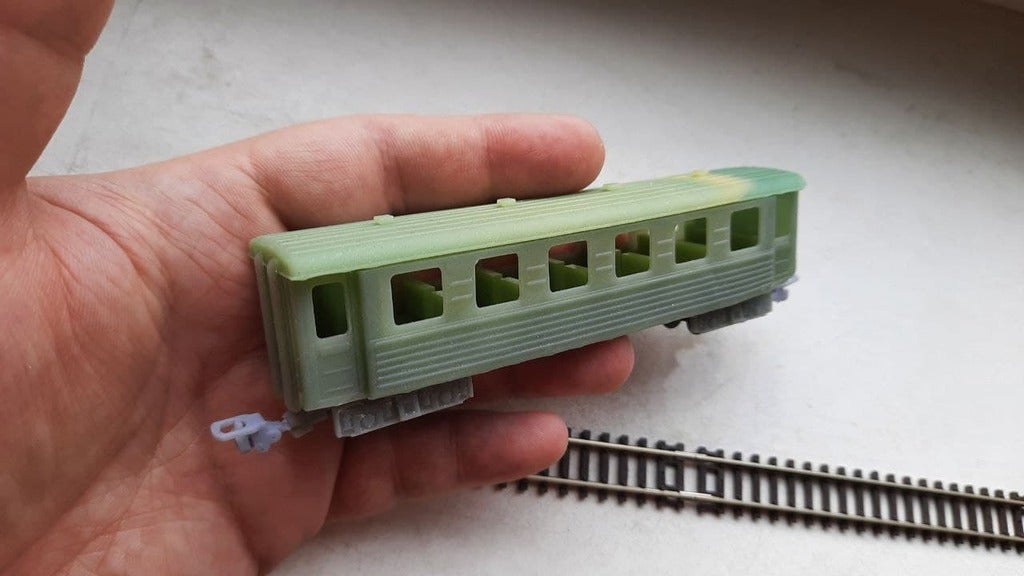

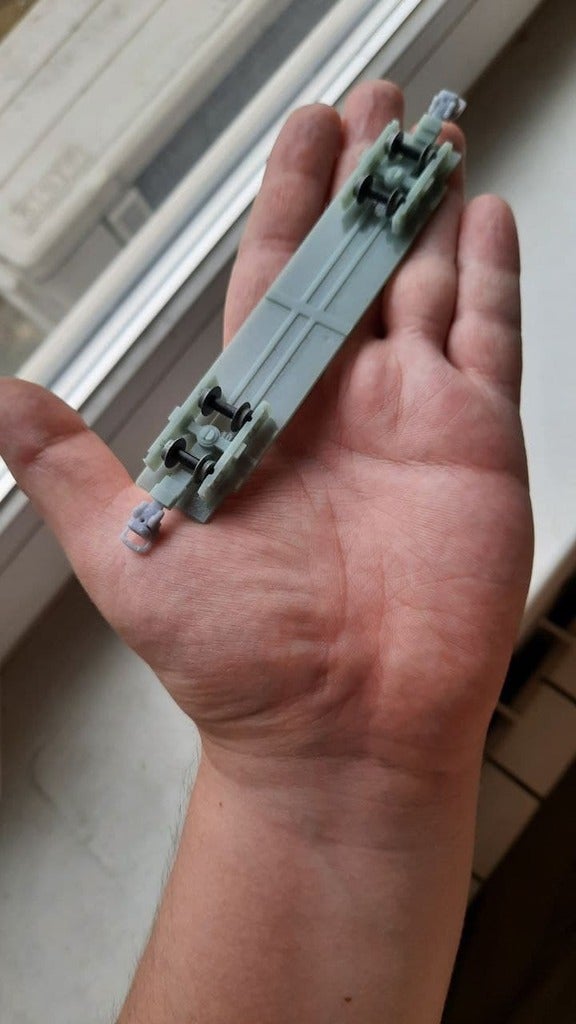

Не факт. 3D печать набирает обороты, повышает качество и имеет уже достаточно широкий круг адептов.

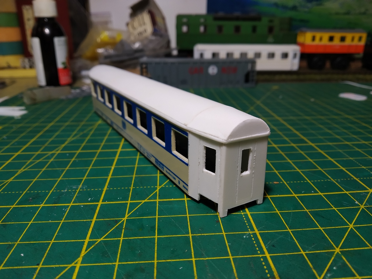

В свободном доступе есть модель ПВ40. Автору разработки результат видится таким.
Рама и тележки конечно сомнительны, но кузов интересен.
Если приложить руки, то вполне достойный вагончик может получиться. Только прочностные характеристики сомнительны. Но и в этой области вроде бы уже разработаны новые полимеры по прочности аналогичные ABS пластикам.
Вагон моего исполнения обрёл немного навесных элементов - поручни и скоб-трап.
Образец, как уже упоминалось, тестовый. Сейчас уже чётко видны спорные моменты, требующие другого исполнения как в плане технологии, так и элементарной аккуратности и внимательности.

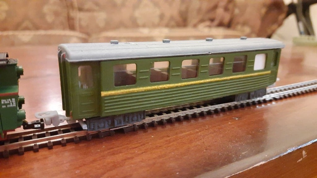

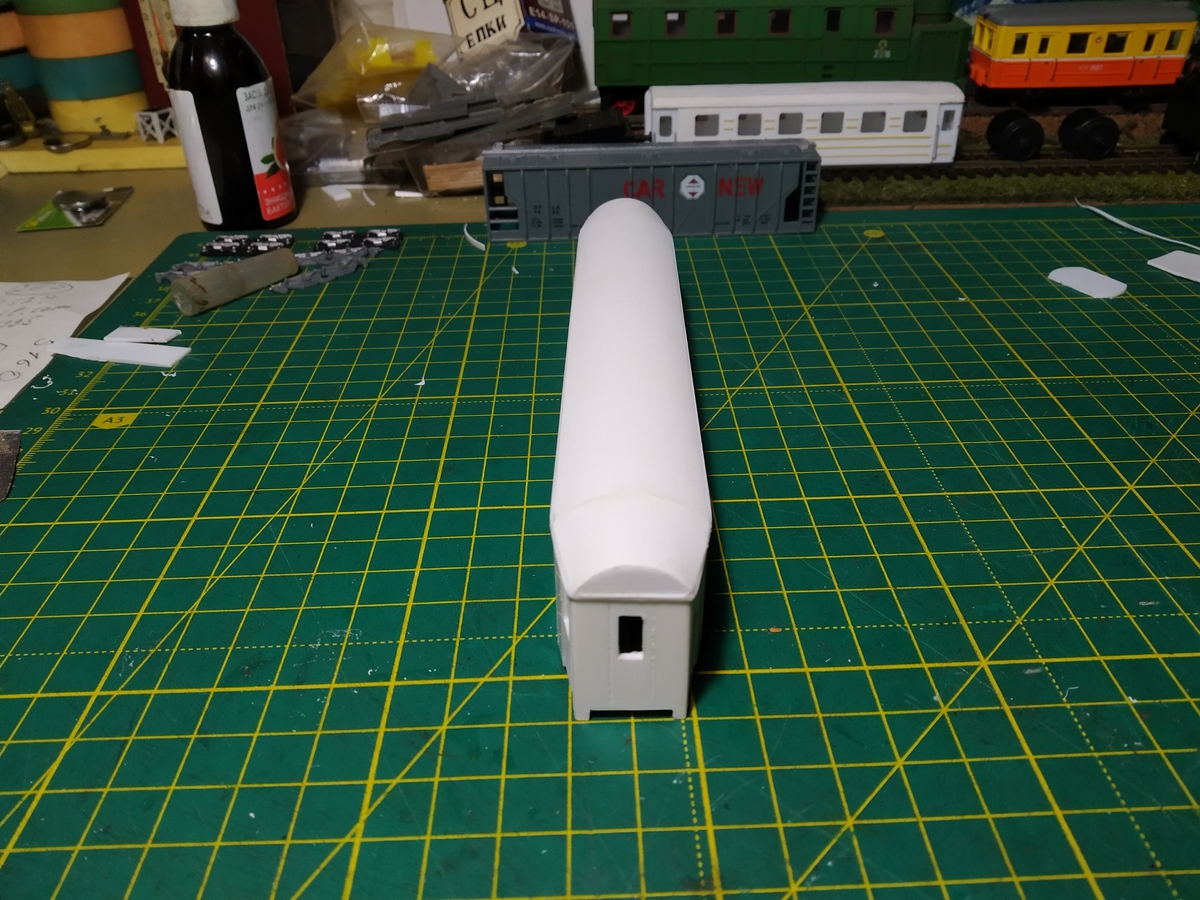

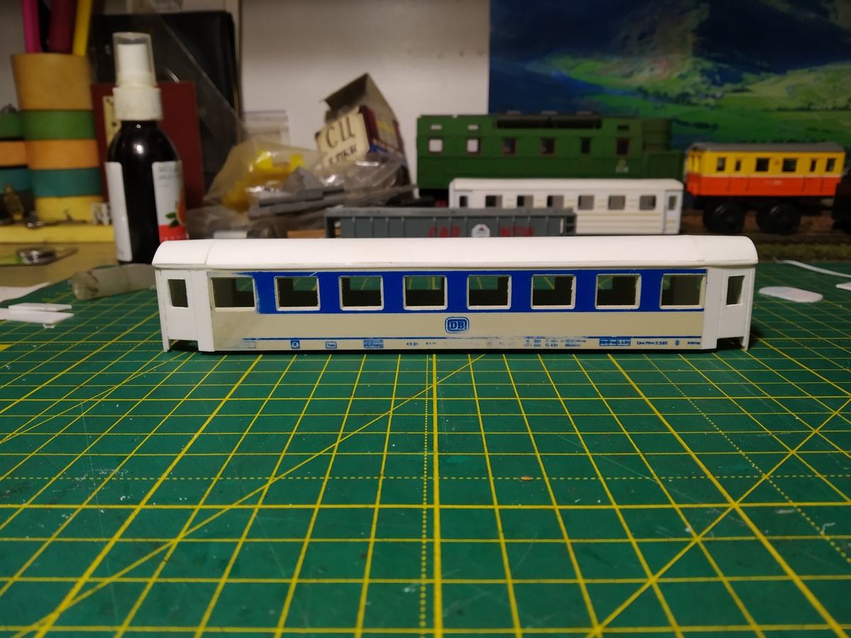

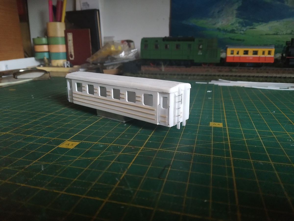

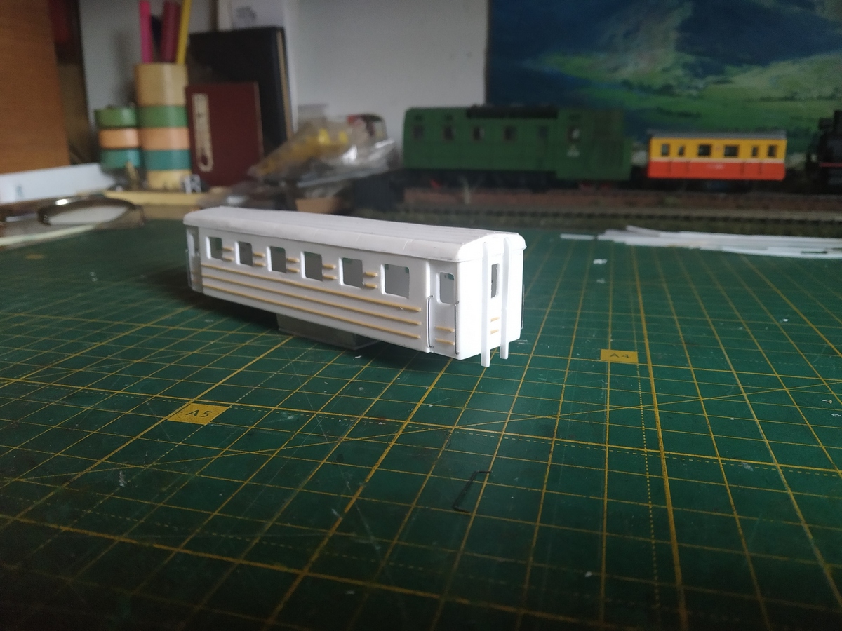

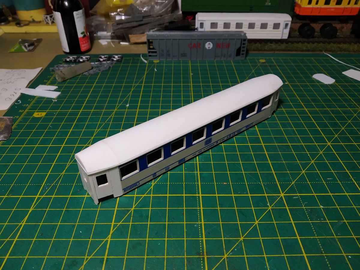

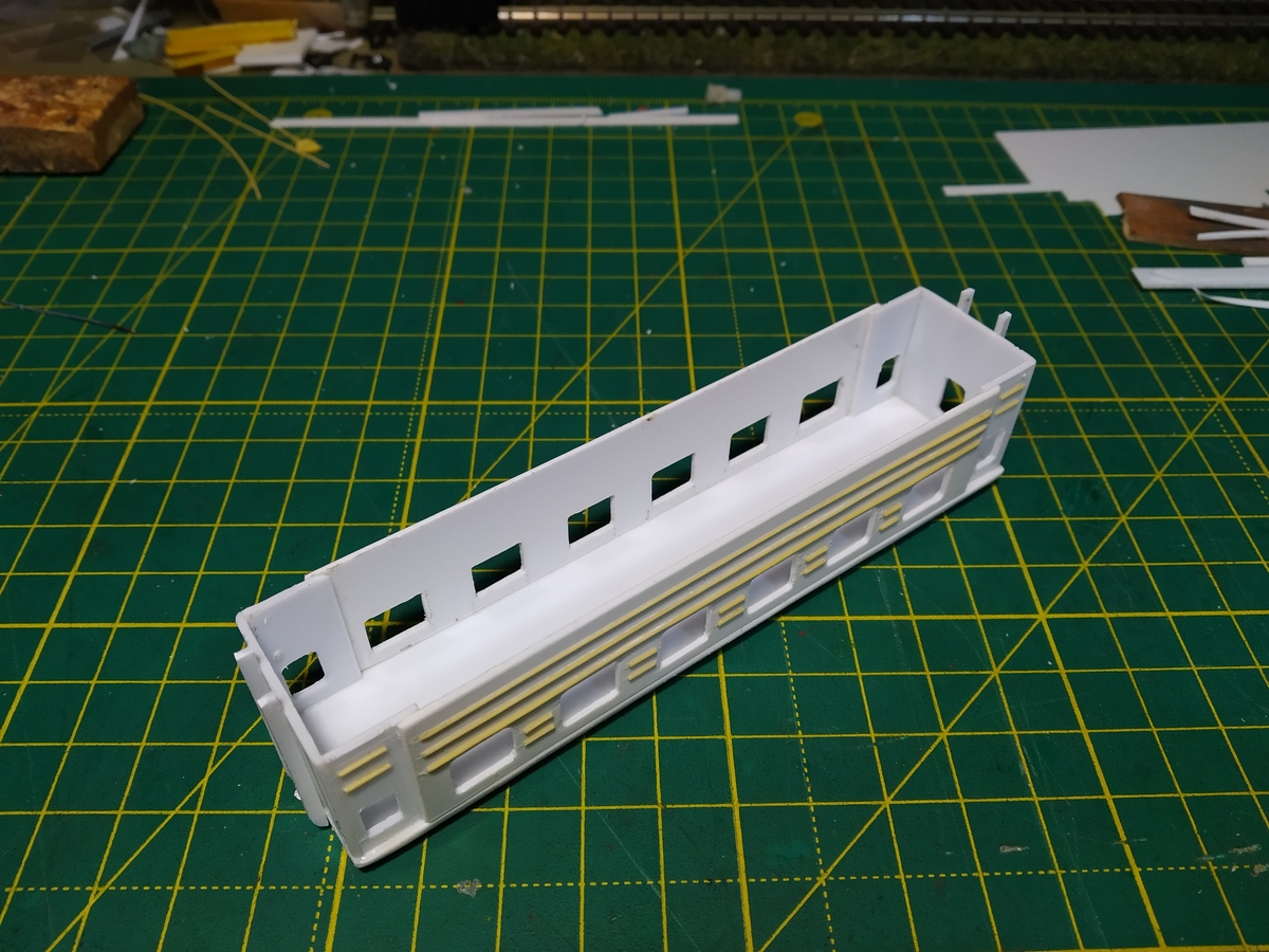

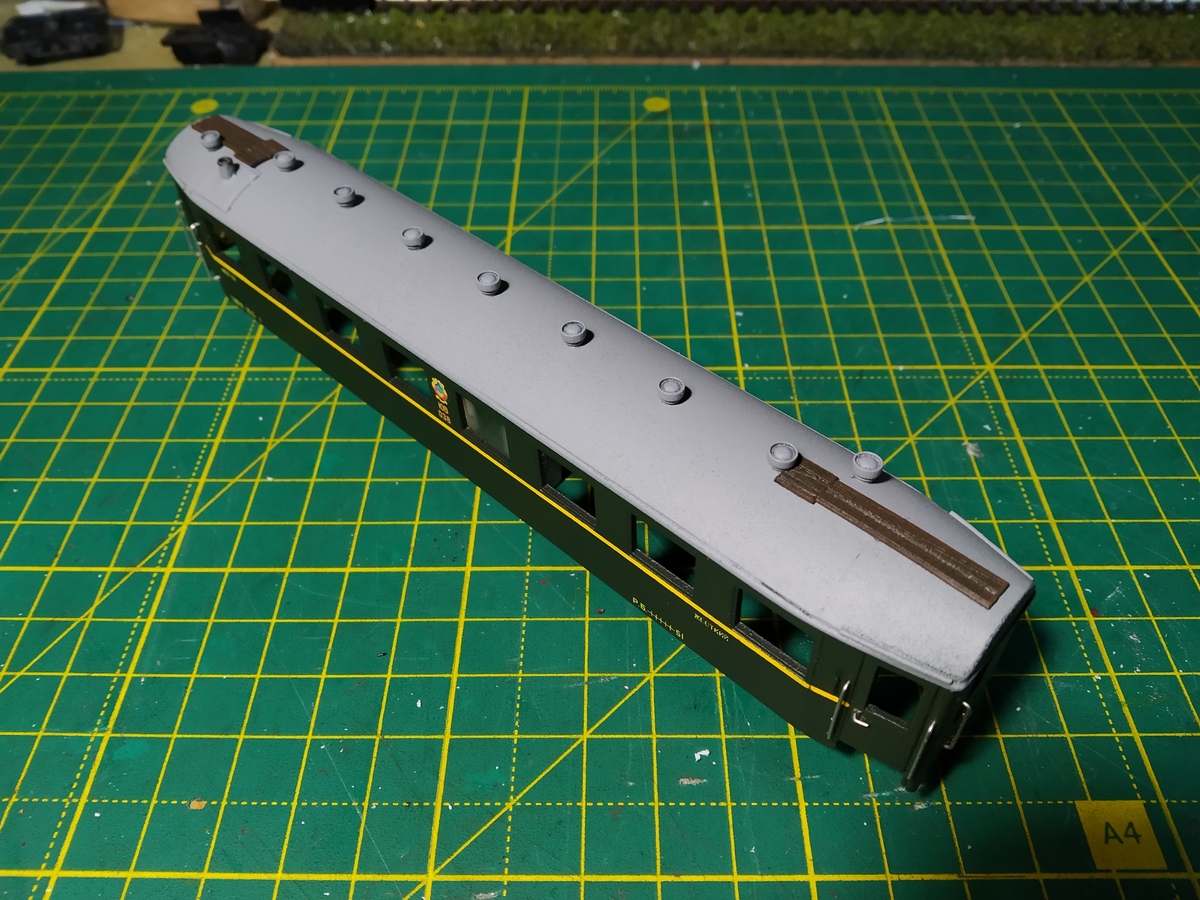

А из своего ещё такое наметилось.
Sascha
Повідомлень: 264
Имя: Олександр
Has thanked: 799 times
Been thanked: 454 times
Повідомлення Sascha »
И кто стал донором боковинок?
Повідомлень: 3303
Has thanked: 1951 times
Been thanked: 4008 times
Sascha писав:
20 січня 2023, 15:00

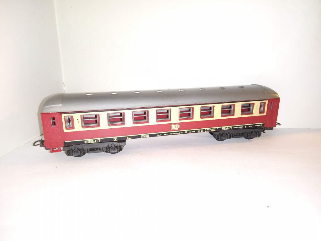

Lima. По высоте отлично. В длину набегает лишних 4 mm.

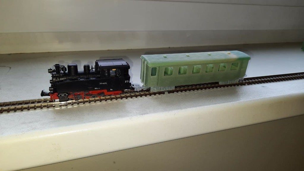

думаю это общедоступный в сети файл вагона ПВ-40
скачать может любой заинтересованный человек
ссылку прилагаю https://cults3d.com/en/3d-model/game/pv ... le-h0e-009

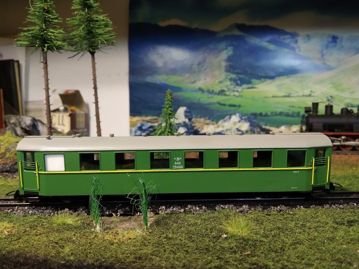

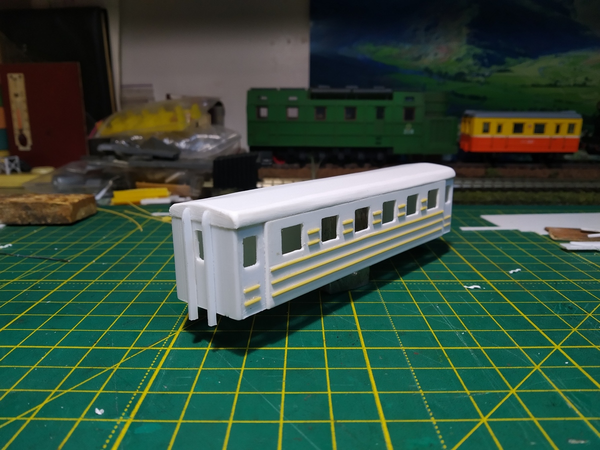

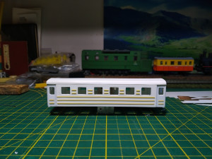

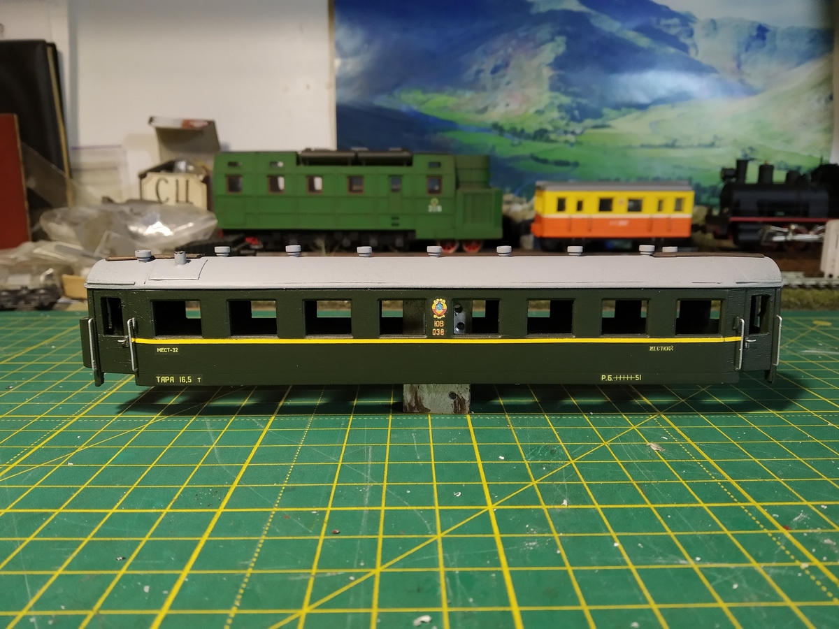

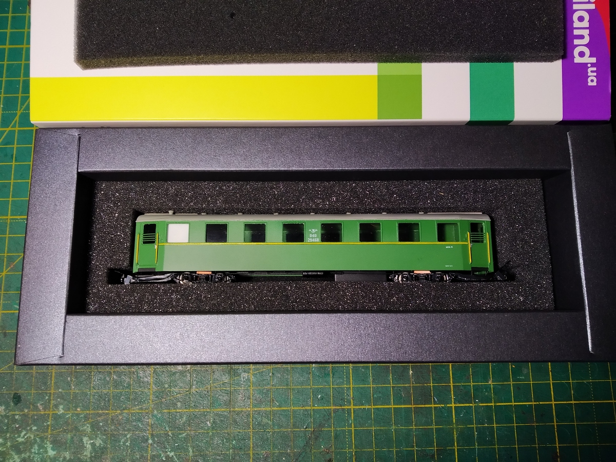

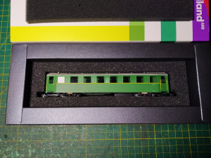

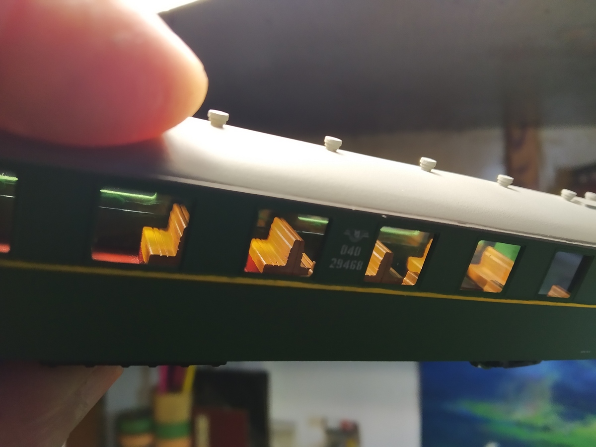

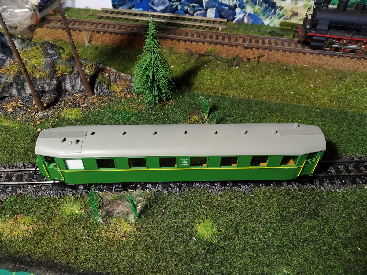

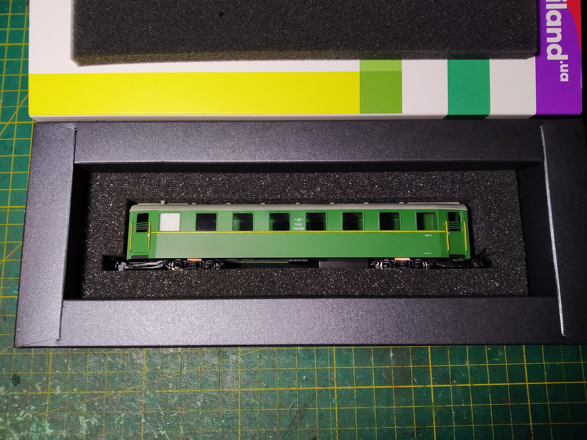

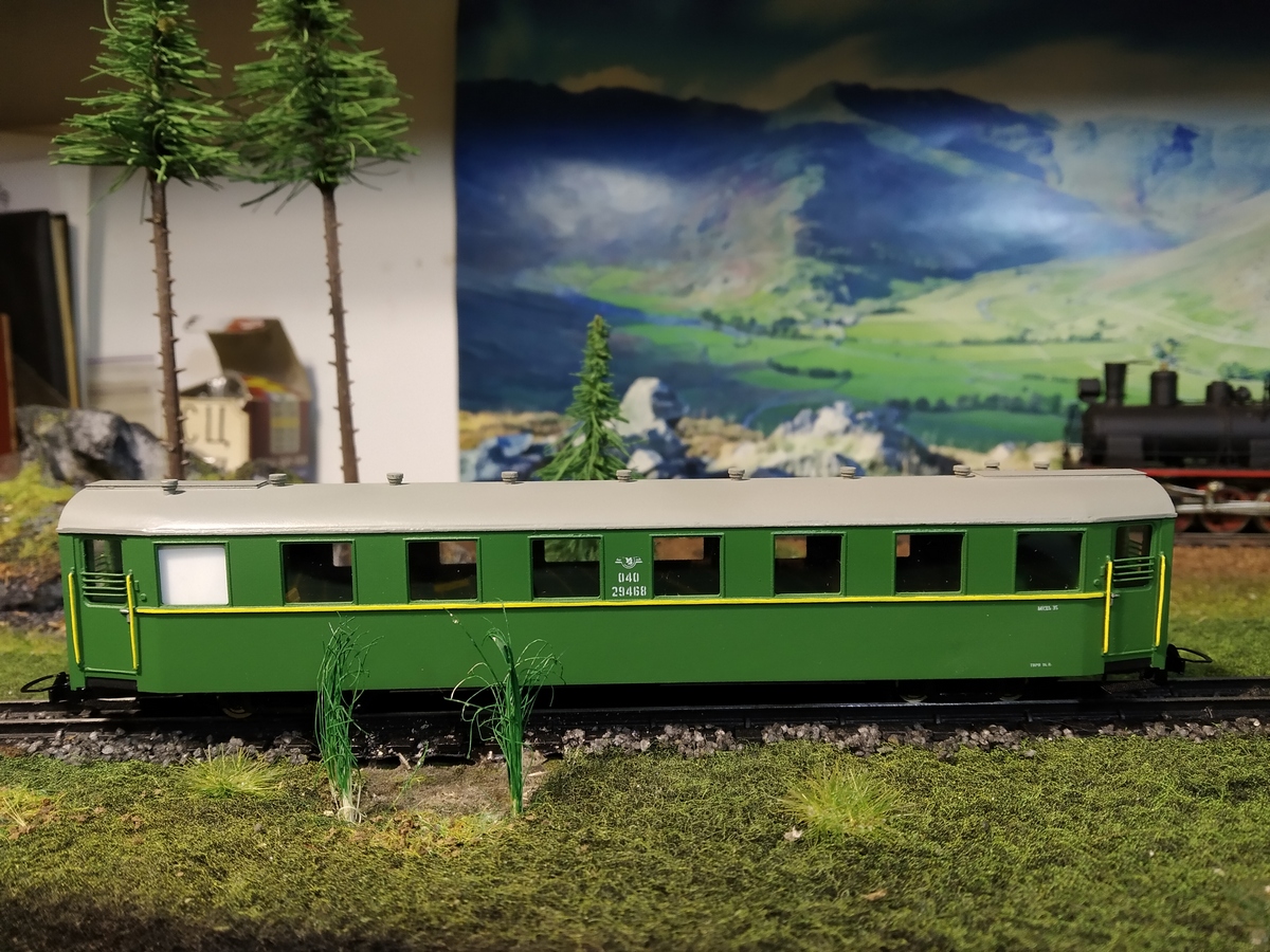

Немного не по теме потому, что не своими руками... :roll: Но и не чужими. Руками друзей, можно сказать.
Приезжал Павел Гущин. От имени Miniland передал на вечное хранение модель Pafawag/miniland.
Паша, спасибо :!:
Кузов моей версии этого вагона пока отправлен на базу длительного хранения в таком состоянии.

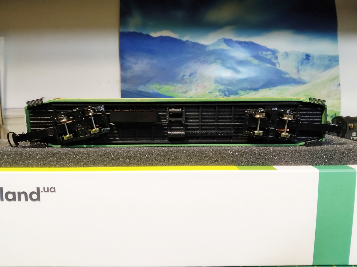

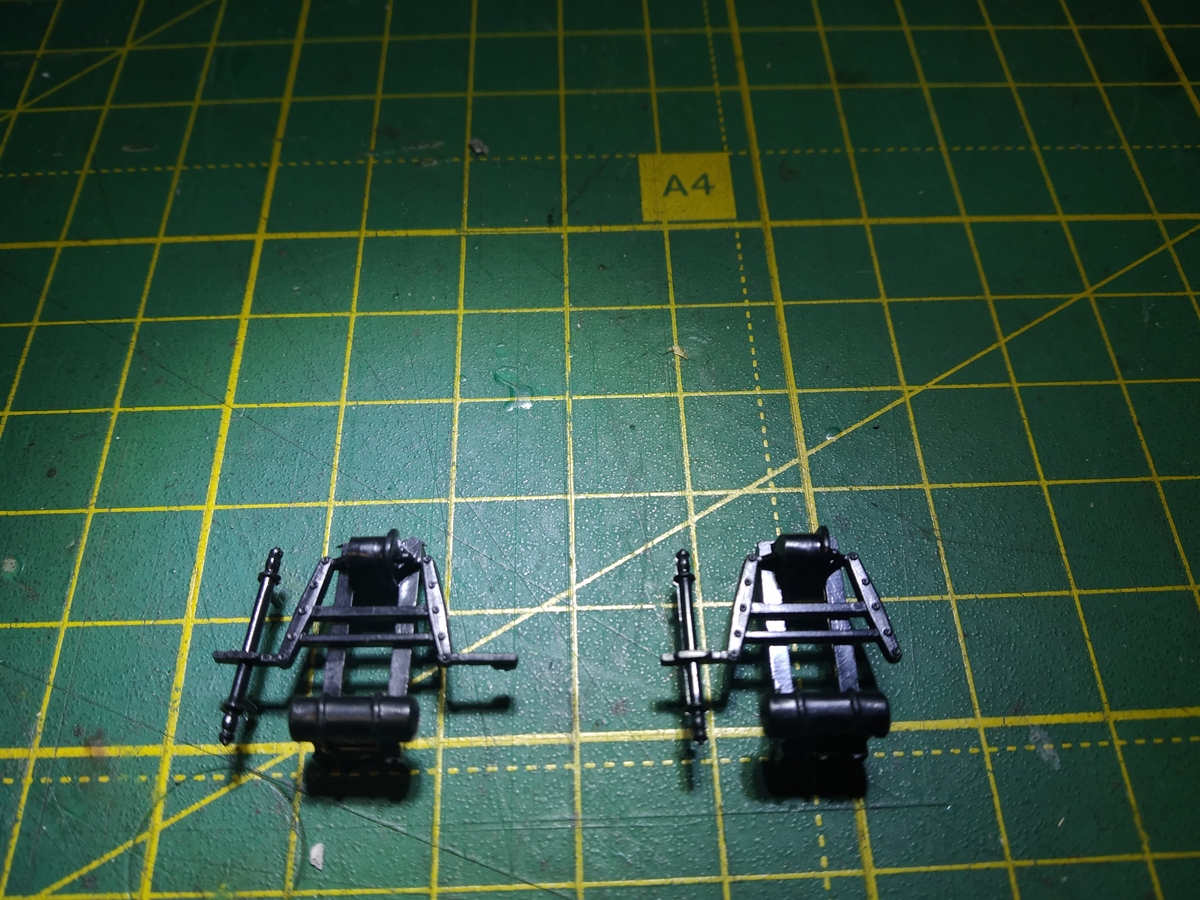

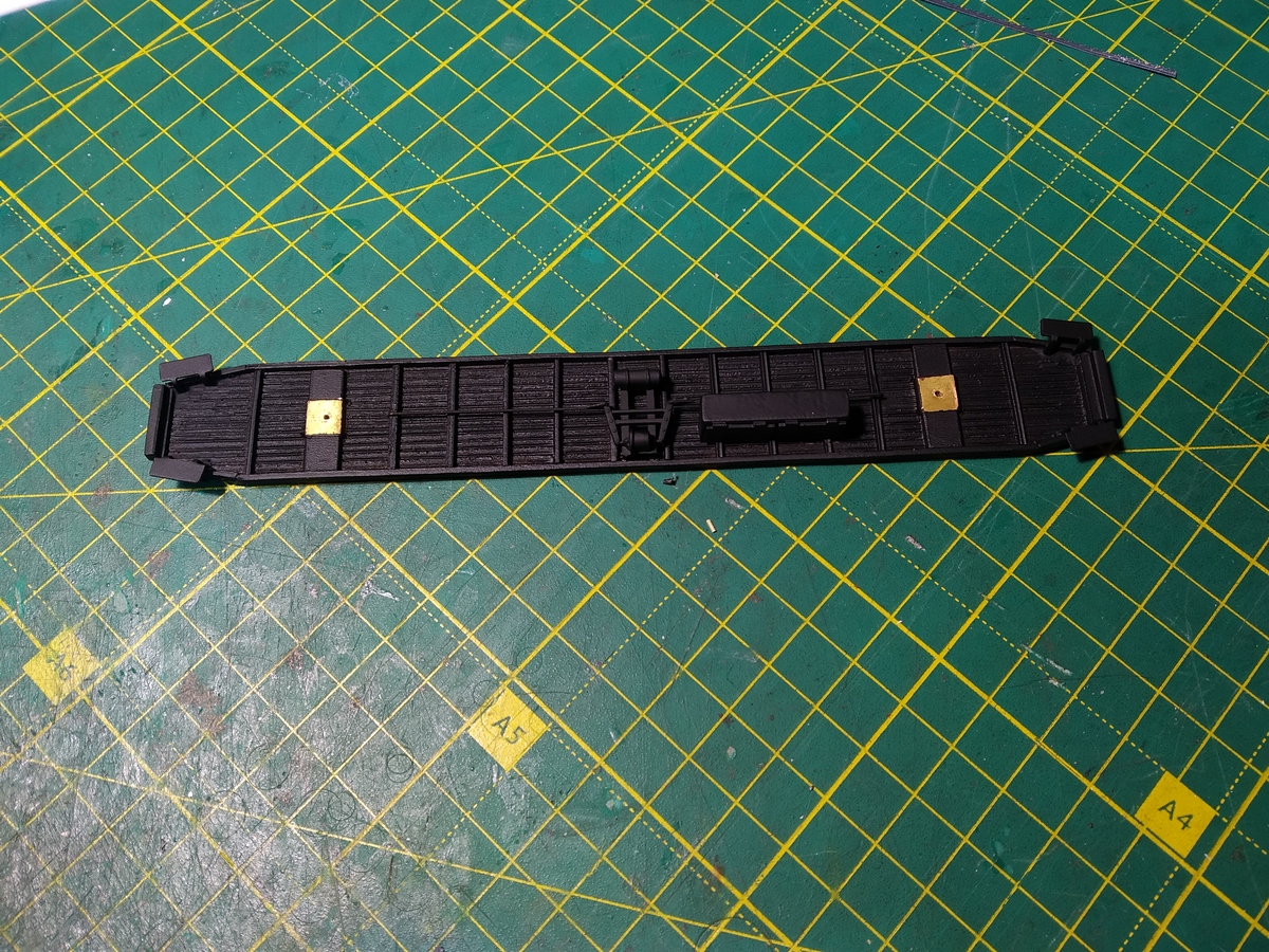

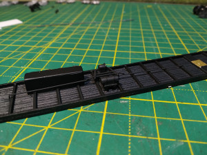

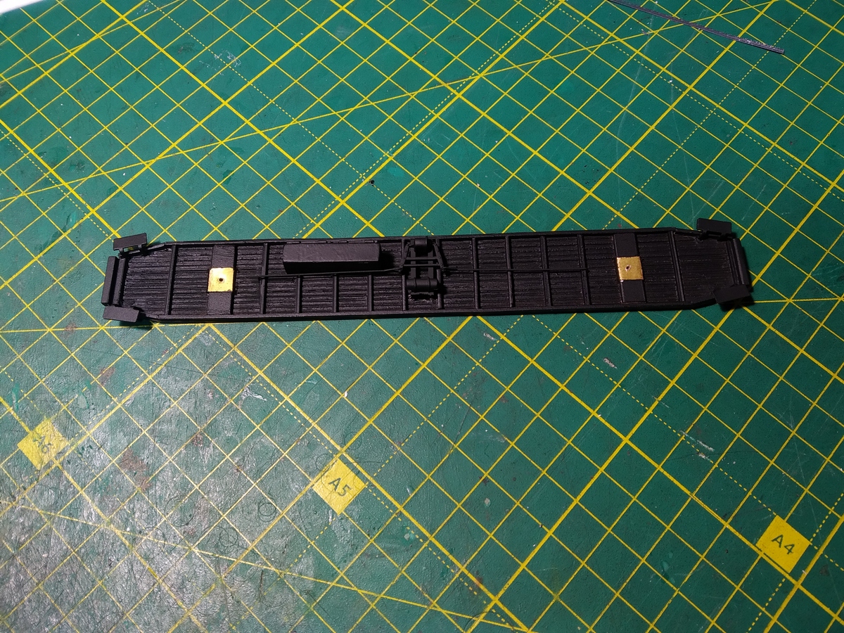

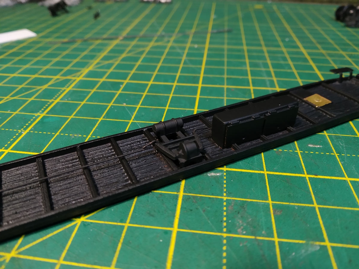

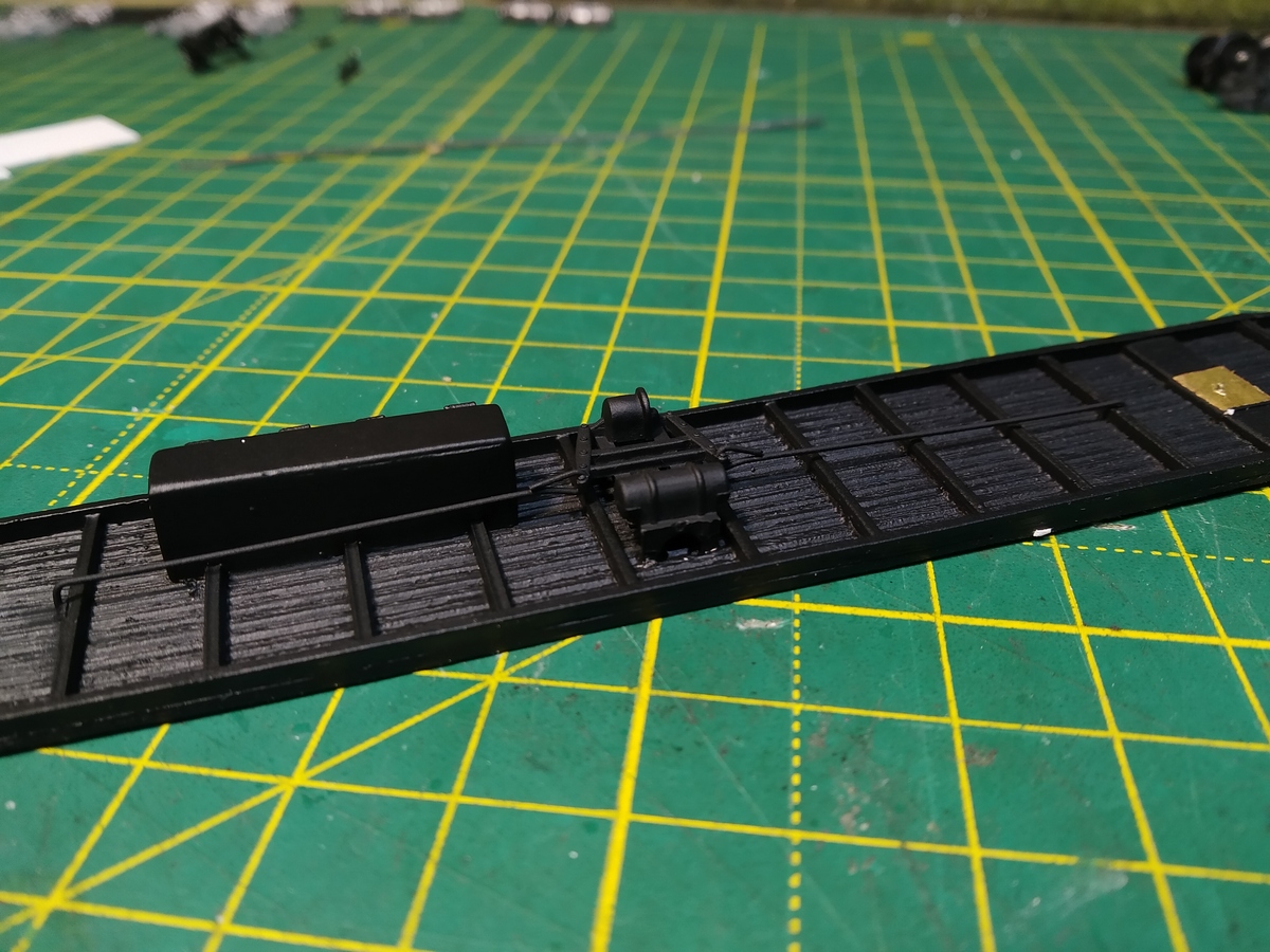

Подвагонное Пафа моей версии.
Тормозной цилиндр и воздушный резервуар использовал готовые. Не знаю, от чего это имущество, но вроде подходит. Случайно нашёл у себя два экземпляра.
Повідомлень: 6232
Великолепно исполнено.Мне нра.
27 січня 2023, 00:17
Если не ошибаюсь имущество от 4х осной цистерны ВТТВ. 8-)
