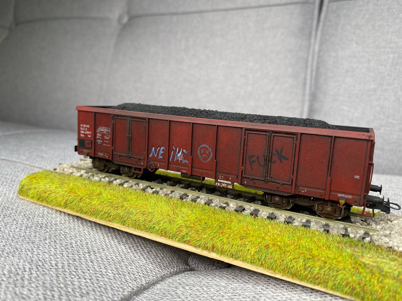

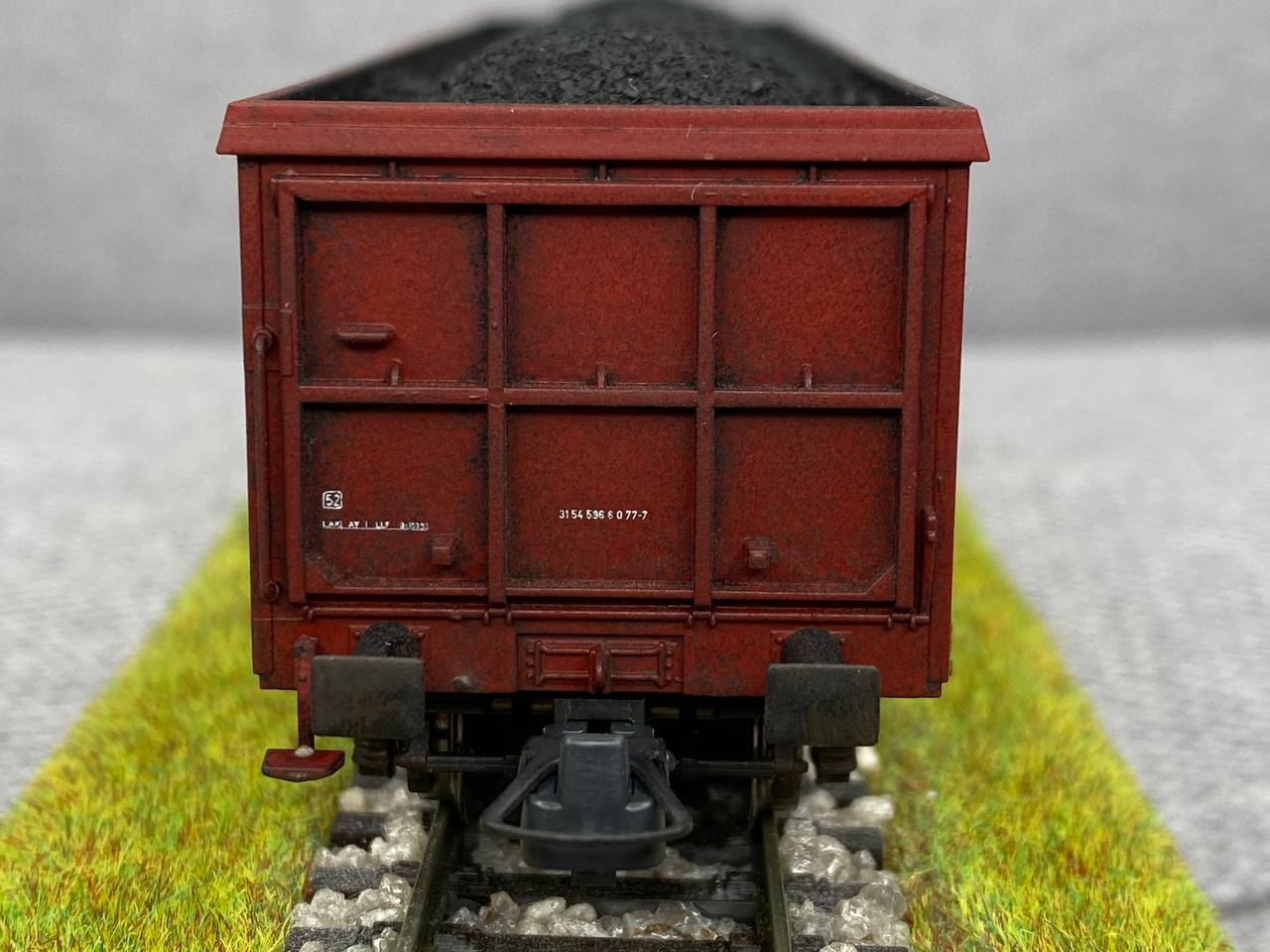

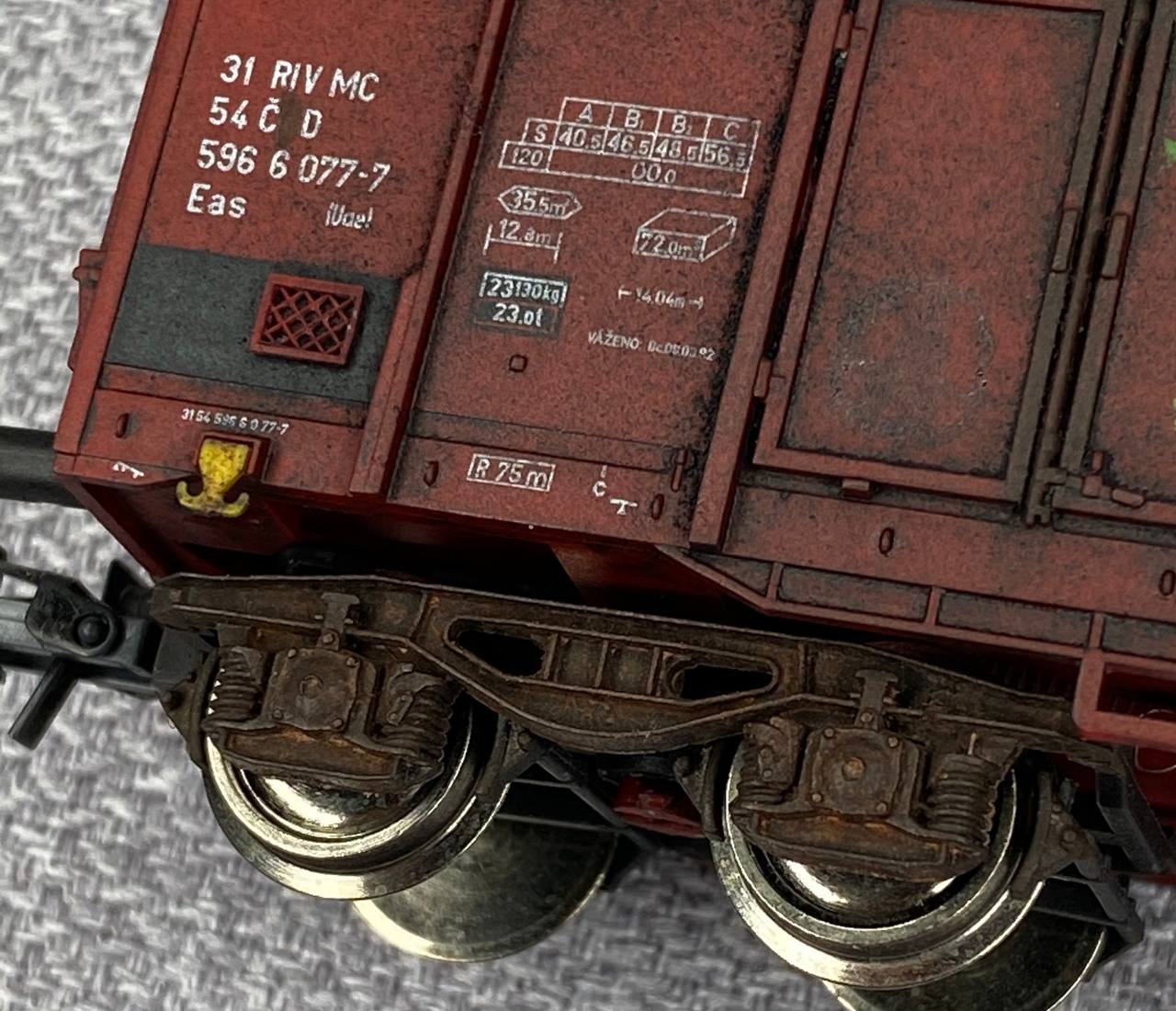

Іноді трапляються ситуації, коли модель "з коробки" виглядає на власну думку "сирою". В такі моменти беру до рук інструмент та починаю рестайлити відповідно до творчого задуму
CD епоха 5, вагон типу EAS
Порядок дій:
1. Встановлюємо імітацію вугілля та приклеюємо вугільний порошок до основи
2. Наносимо вугільний пил на корпус вагону та лакуємо у декілька шарів
3. Наносимо додаткові відтінки відповідно до ступеню зносу вагону (замазки фірми Valejo)
4. Наносимо додаткові елементи у вигляді підтіків іржі та граффіті
5. На візки наносимо блідорожевий та блідожовтий відтінок жіночіх косметичних тіней
6. Лакуємо візки в декілька шарів, паралельно наносячи нові шари тіней (лак "з'їдає" більшу частину кольору)
7. Наносимо коричневий праймер від valejo для повної імітації іржі на візках
8. На дно вагону наносимо жирним пензлем коричневу тінь, це імітація пилу що зустрічається на залізницях
Готовий результат:
Порядок дій:
Готовий результат:

Очень "вкусная" работа!

Цікавий везерінг. Більше за все емоцій виклакила одна деталь: замазана буква "S" із "ČSD". Стовідсоткове попадання! Хоч ніколи й не бачив такого у сучасних надписах, що нанесено фарбою, але переважна більшість вантажних вагонів у Чехії й досі мають щось незрозуміле на табличках та рамах, тобто "Č*D" або "Č D". Та й деякі пасажирські...

Вони із заводу такі були, я лише підкреслив фарбою таку особливість маркування
Думаю, що так і було насправді, тим більше що вагон датується 1992 роком, роком розпаду Чехословаччини на дві держави, могли просто не встигнути розробити лого тому і вагони так «перефарбовували»

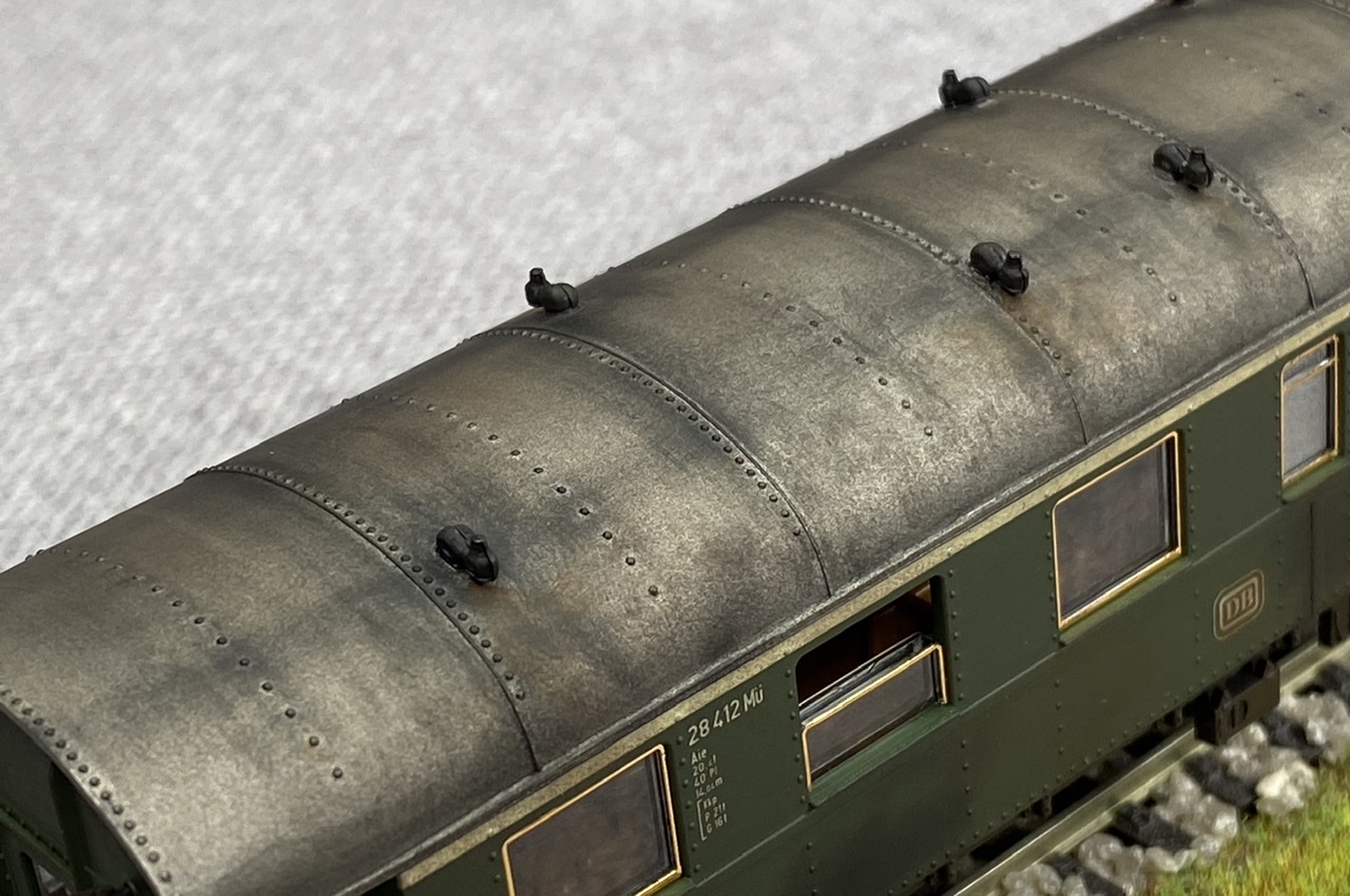

Продовжимо тему везерінгу рухомого складу
Сьогодні на огляді Donnerbüchse від Roco
Для початку покажу порівняння із стоковим вагоном для розуміння різниці В процесі обробки вагон було розібрано до останньої запчастини, всі деталі було знежирено, далі стандартний процес.
На корпус була нанесена руда тінь, після оброблена лаком.
Дах оброблено чорними тінями для очей, оброблено лаком, згодом додано пігмент valejo що імітує підтіки іржі
Нижня частина теж оброблена рудою тінню, нанесено лак, та пігмент імітацію іржі. Після лакування на корпус додана імітація забруднення та іржавих підтіків, рами вікон вирішив на чіпати зовсім, залишивши деякий «шарм» німецьких вагонів
Готова композиція на фотографіях далі
