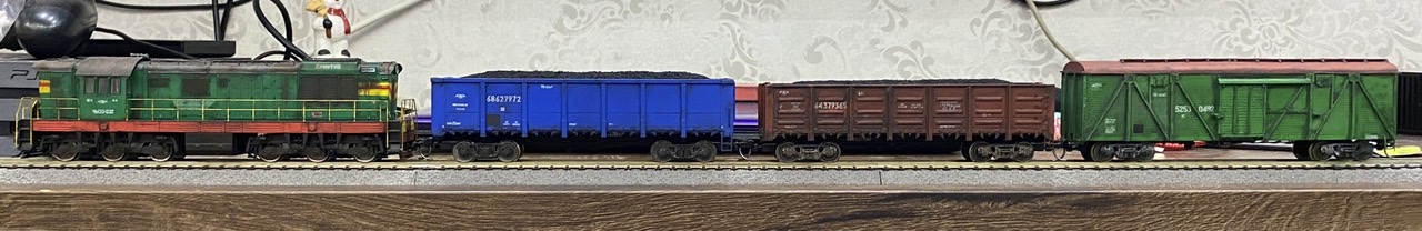

Оновлення по складу #9
Додано ще один напіввагон, та бокскар 11-066 у олдскульних кольорах
Нанесений везерінг та сильні сліди тривалої експлуатації. На вагонах встановлені зчепки Kadee #18 та #19 відповідно до довжини NEM-шахти. Вагони виглядають досить колоритно поряд із замурзаним ЧМЭ3
Майстром були нанесені відповідні декалі УЗ та технічні написи
