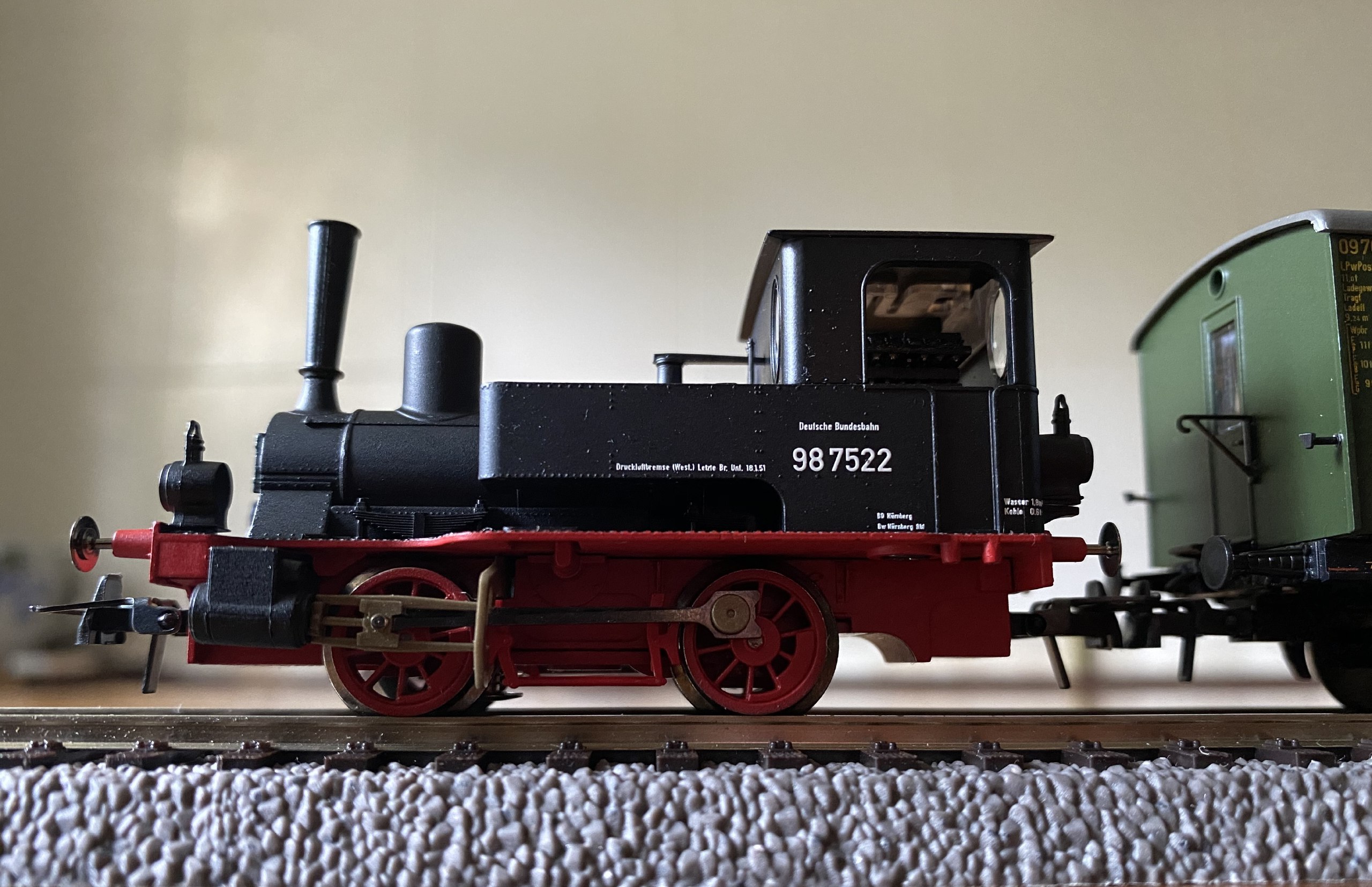

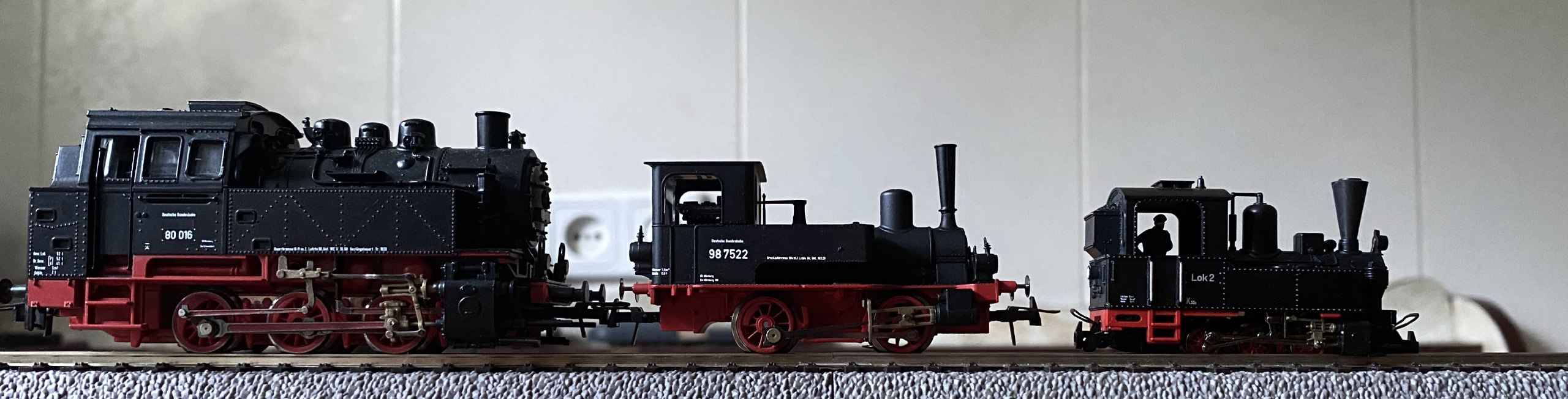

Склад №8
DB III епоха
Локальбан потяг під тягою BR 98.75 із баварськими вагонами типу CL.
Взагалі, мій улюблений напрямок у моделюванні - саме сільські залізниці із малосерійними локомотивами. Цей склад можна назвати фаворитом колекції, не дивлячись на незадовільну якість виконання вагонів від Roco :cry: та нахилені вісі колісних пар.
В локомотиві від Fleischmann встановлено 16-пін не звуковий декодер від Zimо прямо у кабіні (вільне місце в принципі відсутнє). Сам локомотив майже повністю виготовлено з металу та має спрощену зовнішню деталізацію.
:evil: Щоб змінити зчіпки потрібно розбирати весь локомотив, тільки так можна дістатись до фіксатору у зчіпній NEM-шахті, можна сказати що це свого роду "Підкувати блоху" :mrgreen:
Локомотив дійсно має скромні габарити, у порівнянні із ним "клоп" BR80 виглядає гігантом :lol:
Про вагони сказати можна не багато, але за моїми особистими відчуттями, точно такі ж вагони 1990-х років випуску були на рівень якіснішими.
Весь склад має майже однакові дати технічного огляду, тобто ідеально співпадає у історичному контексті.
lopatincollection
Повідомлень: 6233
Has thanked: 1400 times
Been thanked: 3009 times
Re: Літопис Алана
у 98го трапы в будку отсутствуют.Типа накладные детали не установлены?
Вцелом поездец очень хорош и гармоничен.Вагоны Роко интересные.

Повідомлення Alan_Lopatin »
04 жовтня 2022, 00:17
Теж здивувався, але так, нажаль на моделях початкового рівня немає навіть додаткового пакунку із деталями
Місця під деталі продумані тому що із цих же деталей роблять паротяги із більш високим рівнем зовнішньої деталізації
Хоча я думаю можна зробити і «order spare parts» :lol:

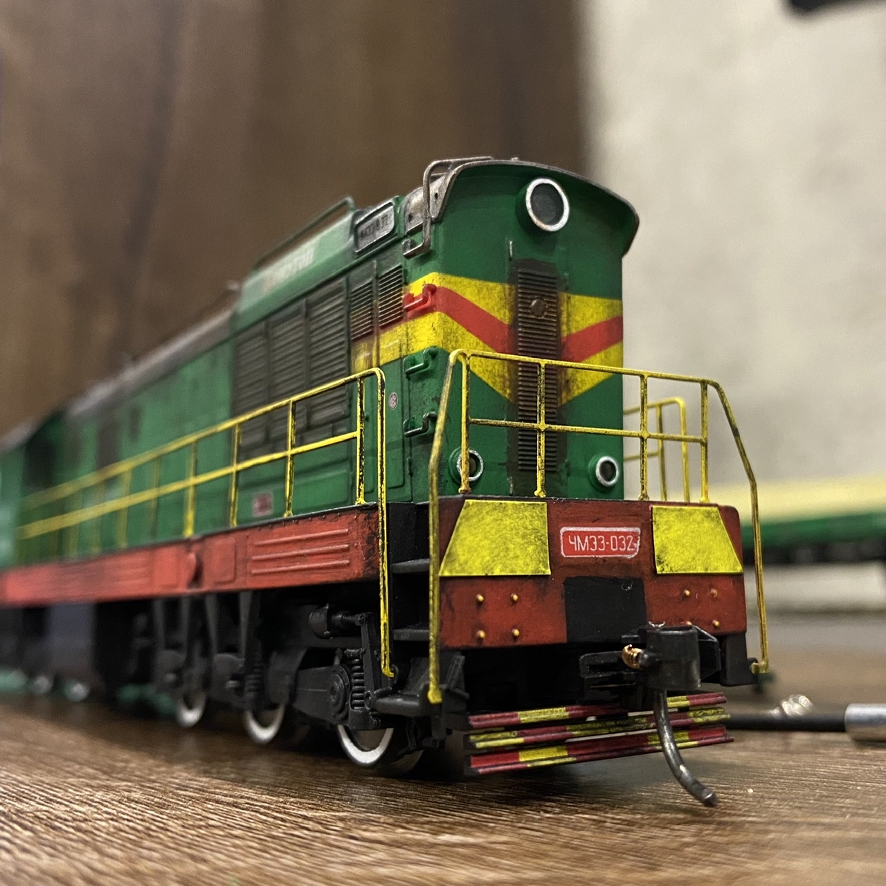

Похизуюсь все ж таки поповненням колекції, ЧМЭ3-032
Лок купувався на сайті безкоштовних оголошень відразу з декодером, після доопрацювання сумна Pikoшна чмуха перетворилась у досить стильний УЗшний лок приписки південно західної залізниці :D
Відразу скажу що 032й номер працював на московській залізниці, але в моїй колекції він має приписку депо Конотоп
Чому саме 032 ? Ну, по-перше Piko виготовило саме Т669 а не ЧМЭ3, ще й одягнули в РЖДшну ліврею :o , хоча локи перших випусків ну ніяк зараз у РЖД не можуть працювати, бо давно списані. По-друге 030ті номери як раз і можуть співпадати за виглядом із чмухою перших випусків: не гофрована стінка кабіни, форма даху, Вигляд лобового ліхтаря. Чому депо Конотоп ? Бо відноситься до південно-західної залізниці, а ця назва закарбувалась у серці ще з дитячих спогадів від подорожей залізницею.
На моделі встановлений декодер від модельдепо із ЧМЭшним проектом, проведений демонтаж зірок (на УЗшних версіях їх нема) додані різні графічні елементи накшталт декалей та світловідбивачів. Лок пофарбовано відповідно до моїх власних прохань відомим у наших колах майстром. Везерінг та «іржавіння» додавав власноруч вже «за смаком»

Классное состаривание!
Я бы ещё тележки чуть подстарил, а то слишком чистые.
З.Ы. Приятно видеть свои декальки на тепловозе :)

justin писав:
10 листопада 2022, 11:22
Візки теж планую, але треба буде сходити на залізницю та подивитись колір візків та коліс, щоб зробити 1:1 фотореалістичними.
Декалі файні, єдине зауваження, хоча навіть я б сказав прохання - у наступних версіях додати більше порядкових номерів від ранніх версій лока (підійдуть ідеально для наприклад 033го номера з Одеської залізниці, або наприклад депо Львів) бо пікошна версія це якраз копія перших локів.

Alan_Lopatin писав:
10 листопада 2022, 12:06
Так ведь в Н0 ЧМЭ3 делают все, кому не лень: Pico, Roco, TechImage, Евротрейн, потому и номера делал разные, чтобы по максимуму охватить.
Относительно надписей - я когда-то такую табличку делал с тризубом и логотипом УЗ:
УЗ-шного шарма добавляет))
