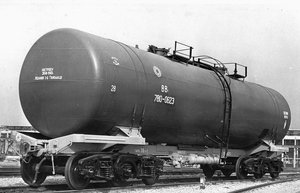

Всем привет.
В ожидании прибытия материалов для 4х осных цистерн замахнулся на
такую няшную бочечку. 8-)
Прототип строился Ждановтяжмаш,став уже практически моим любимым.Я почти все свои
бочки этого завода делал. :P Традиционно запил начал с весьма оригинальной рамы.Материал
полистирол.
По закладке напоминает остов судна
Для сравнения с 4х оской
Гнутый профиль рамы
Гнутый профиль рамы
Изза своей необычной геометрии рама попила кровушки при изготовлении,поэтому
устал и пошел нервно курить. :mrgreen: Дали будэ...
