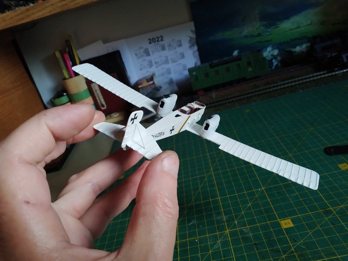

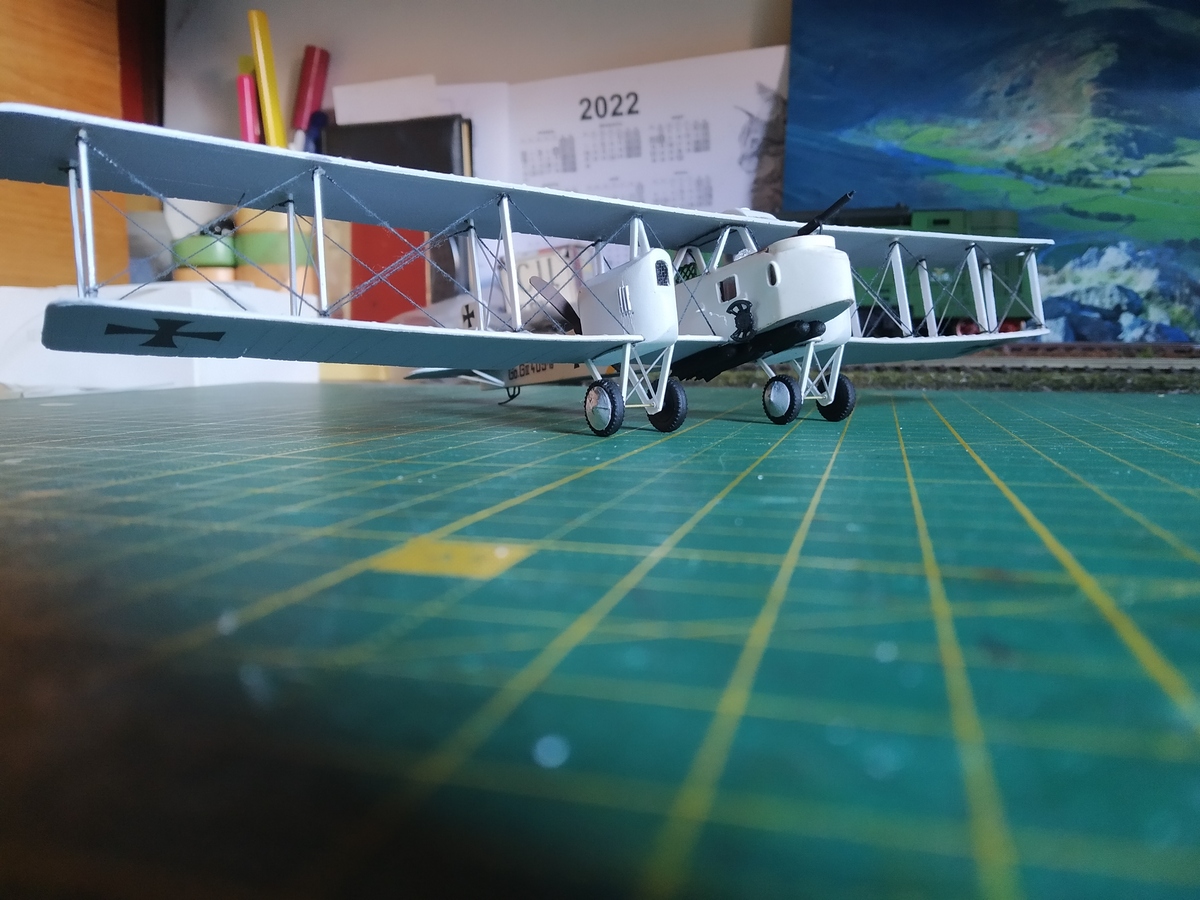

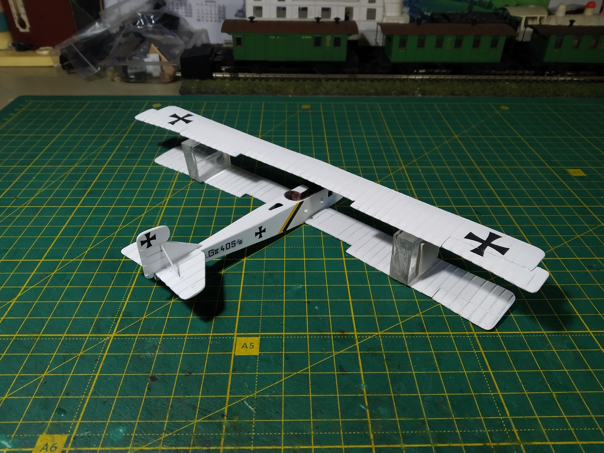

Re:Gotha G-IV
Пара постановочных снимков для общего представления о модели.
Самая сложная часть работы ещё не начиналась.

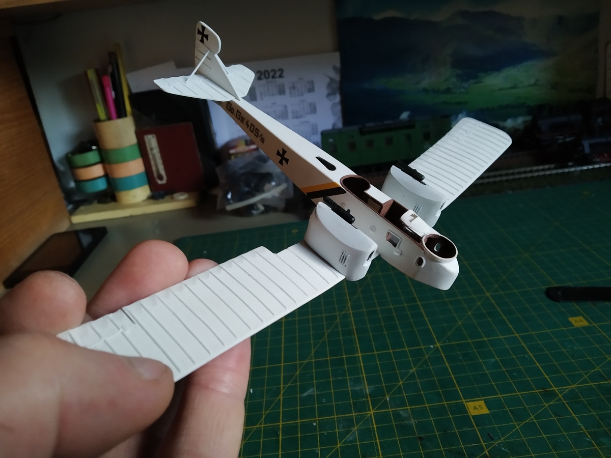

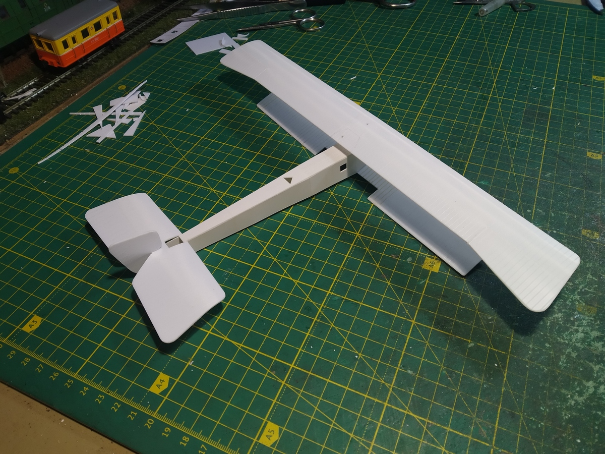

Re:Gotha G-IV
Заготовки мотогондол.
Повідомлень: 3413
Has thanked: 2246 times
Been thanked: 4407 times
Re: Авиация в Н0 своими руками
Мелочный момент, но на реализацию понадобилось двое суток. Точнее, на полимеризацию, чтобы можно было обработать нижние части обтекателей мотогондол.

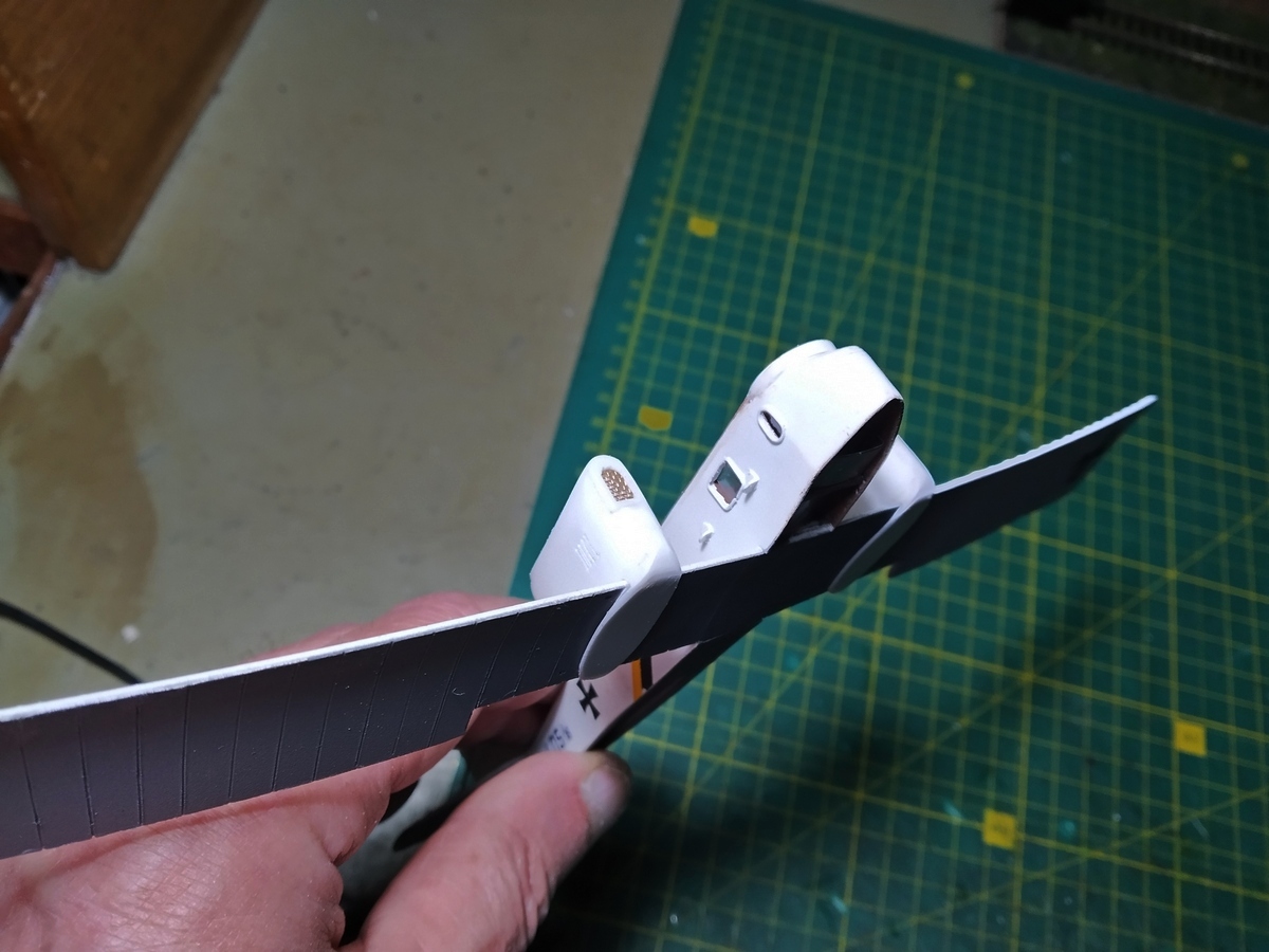

Немного поработал с мотогондолами.
Винты пока не устанавливаю, чтобы не мешали, но сами мотогондолы уже установлены на неизвлекаемость.

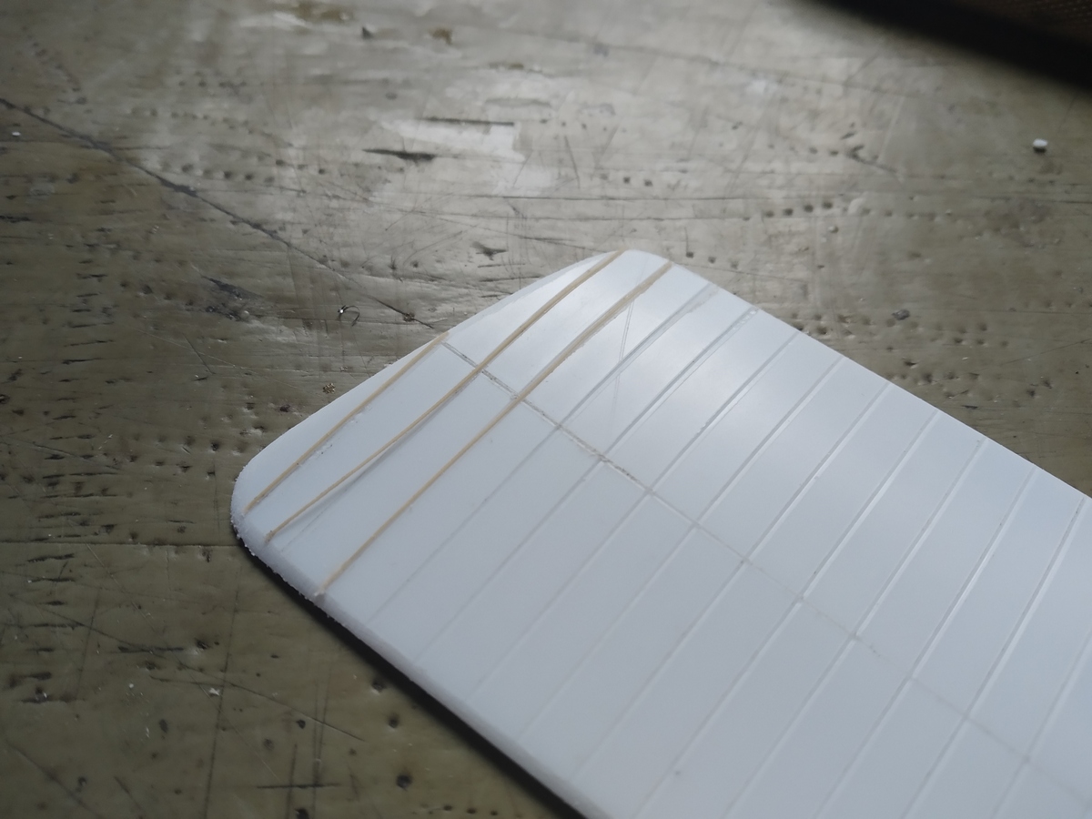

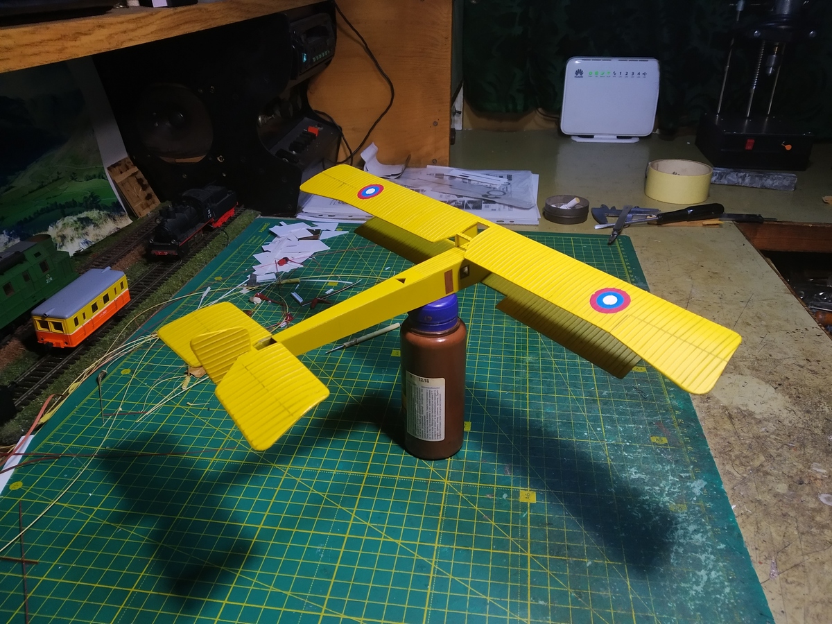

Творческая работа для крепких нервов. Дихлорэтан, полистирол 0,5, ширина полоски 1,5.
Отлично знаю, что надо дать время на полимеризацию, отложить и не трогать, но от примерки не удержался... :oops:

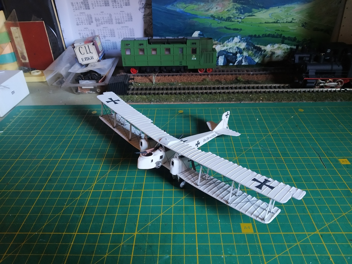

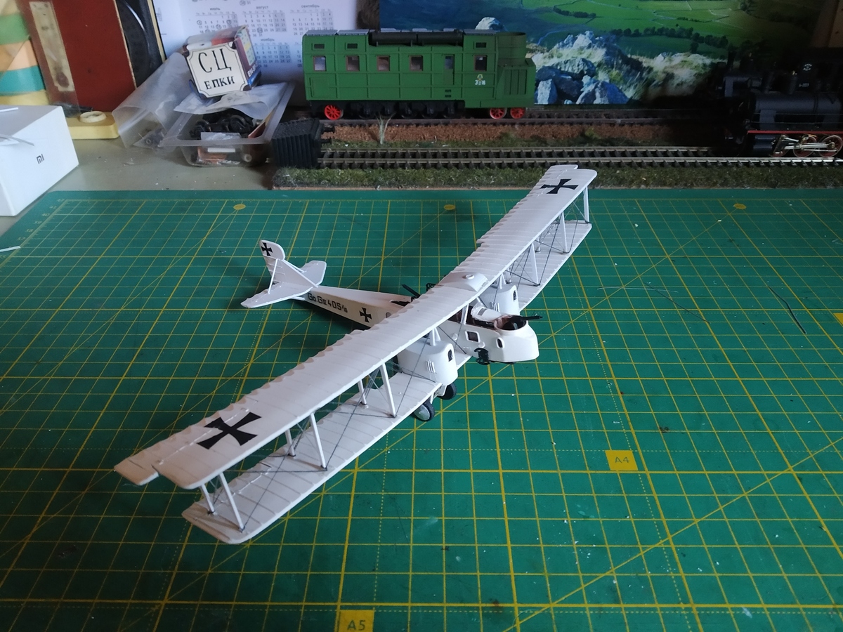

Gotha G-IV
Финал. Улетела.
Проект завершён. Всем спасибо за отзывы и внимание к теме :!:
Повідомлення Aem »
а из чего розтяжки? Вроде как лохматятся на фото
Повідомлень: 3413
Re: Авиация своими руками
Aem писав:
25 липня 2022, 17:02
22 лютого 2022, 08:00
andrey-58 писав:
22 лютого 2022, 06:23
А расчалки из чего?
Ничего не выдумывал. Выбрал нить потоньше из имеющихся под рукой. Фиксировал секундным клеем.
Да, лохматятся. Но надо сильно постараться, чтобы рассмотреть это на модели живьём...

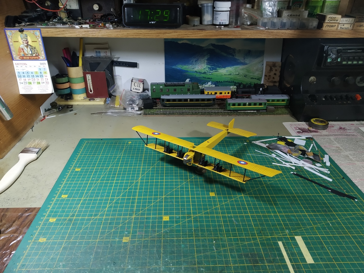

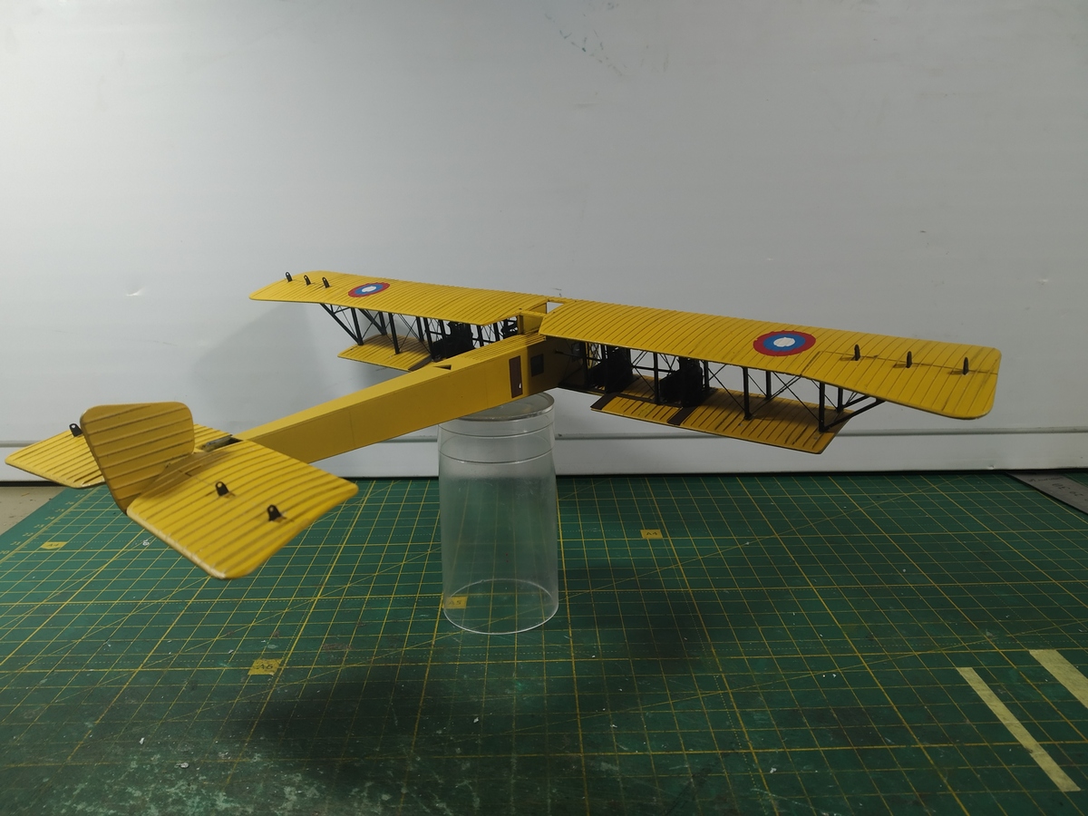

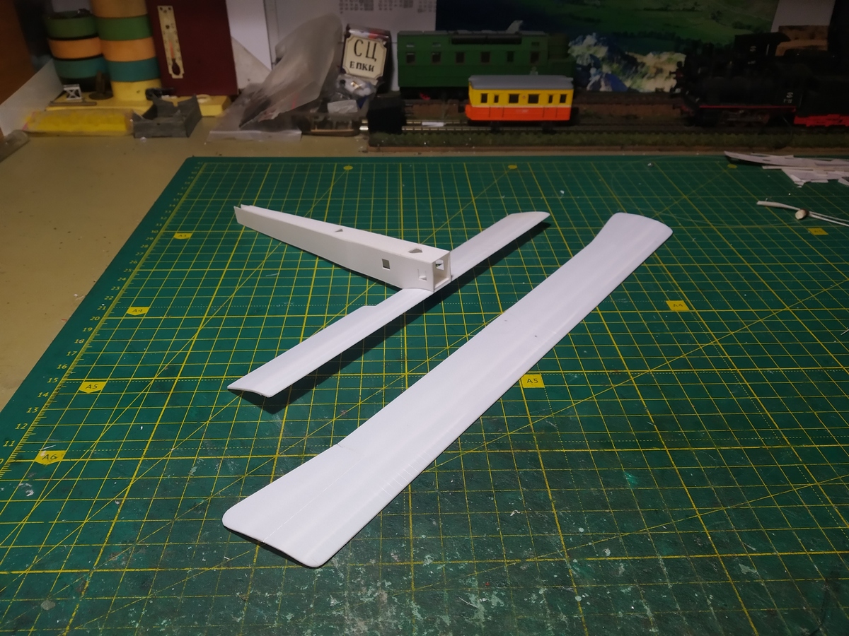

Илья Муромец
Вполне логично, что возникнет вопрос о постройке модели этого аэроплана.
Модификаций было много. В нашем случае это Сикорский С-22 Г-1.
Модель заложена. Первые детали склеены. Пока небольшой анонс.
Размах крыла 330 мм, длина около 190 мм.
Повідомлень: 3413

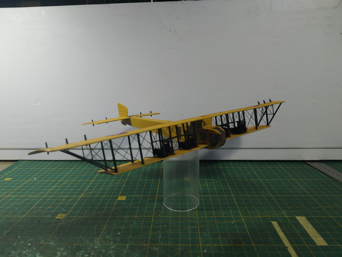

На Илье добавилось хвостовое оперение и дело приостановилось до прибытия заказанной фляги с дихлорэтаном.
Можно клеить имеющимся в наличии дихлорметаном - знатоки утверждают, что не столь токсичен, но для моей конкретной
задачи не годится. Скорость испарения такова, что смоченную нить не успеваю донести до крыла... :cry:
Нити, которые визуально легли нормально, лишь прихватились, а не приклеились. Уже удалил.
