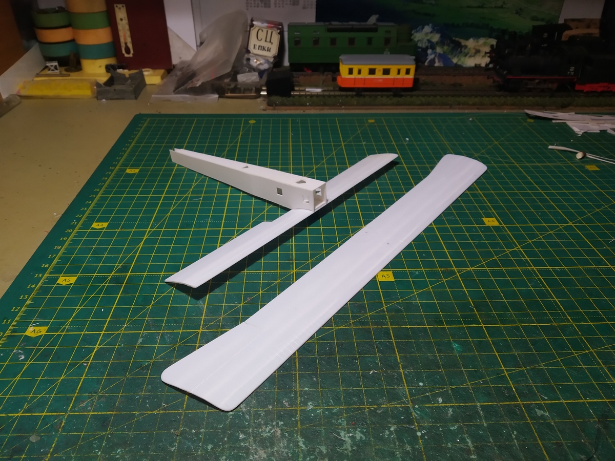

Re: Авиация в Н0 своими руками
Мелочный момент, но на реализацию понадобилось двое суток. Точнее, на полимеризацию, чтобы можно было обработать нижние части обтекателей мотогондол.

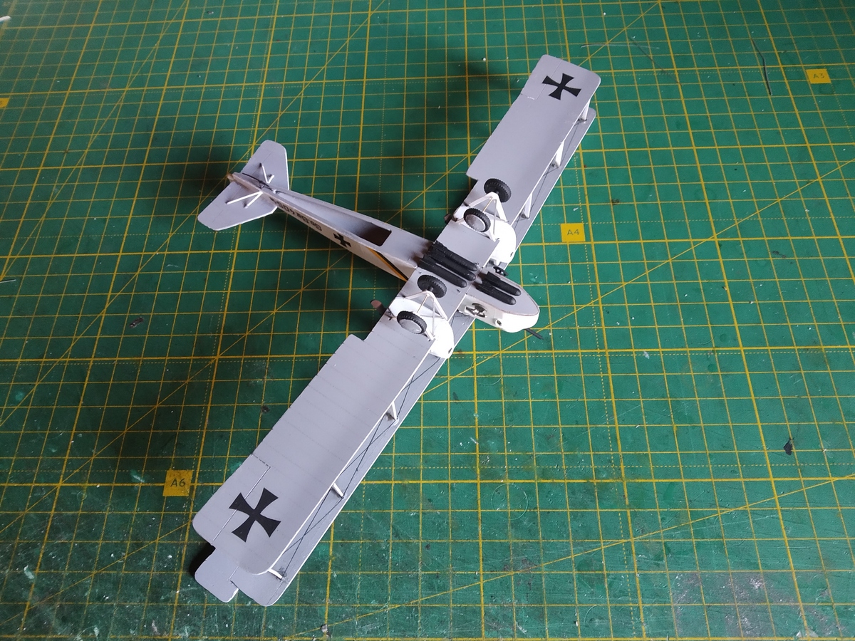

Gotha G-IV
Финал. Улетела.
Проект завершён. Всем спасибо за отзывы и внимание к теме

Re: Gotha G-IV
Gotha G-IV на аэродроме постоянного базирования. Предполётная подготовка.

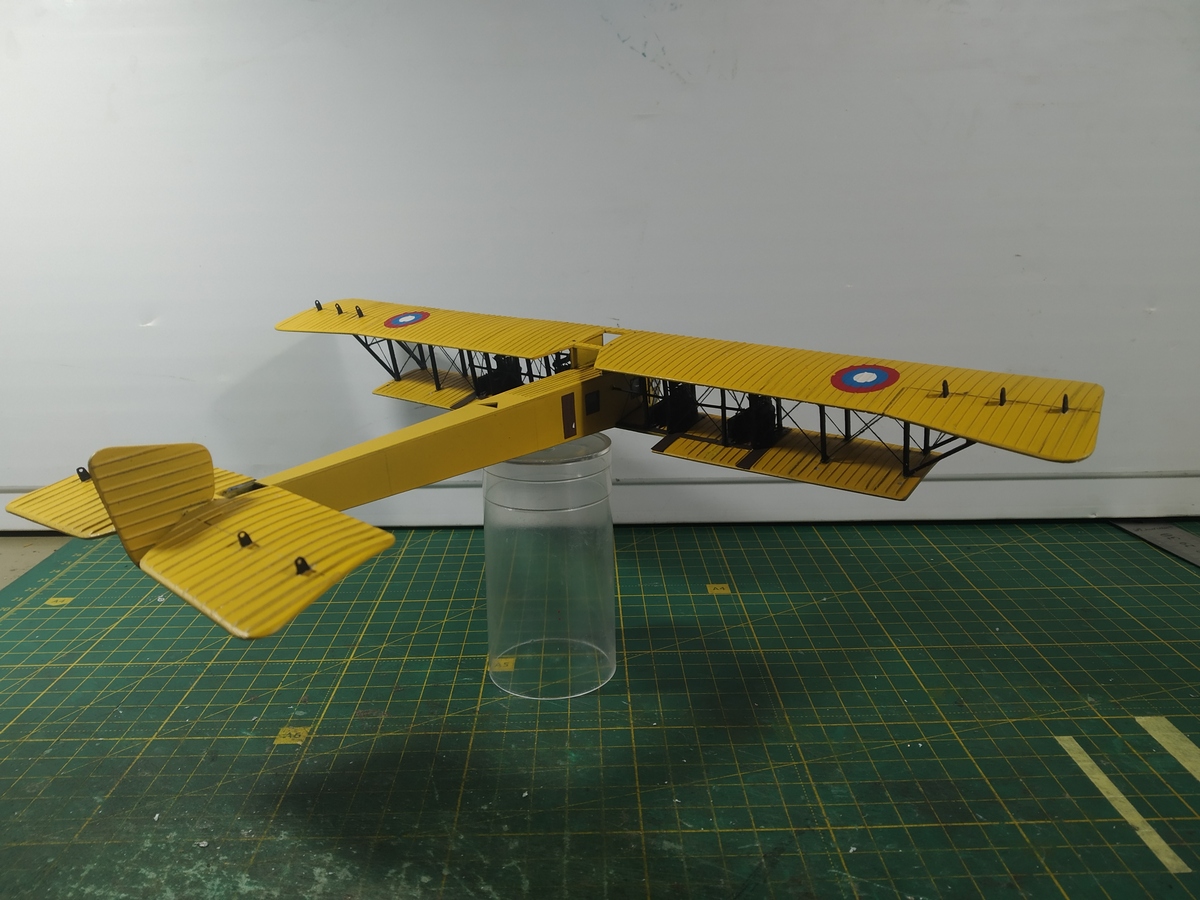

Илья Муромец
Вполне логично, что возникнет вопрос о постройке модели этого аэроплана.
Модификаций было много. В нашем случае это Сикорский С-22 Г-1.
Модель заложена. Первые детали склеены. Пока небольшой анонс. Размах крыла 330 мм, длина около 190 мм.

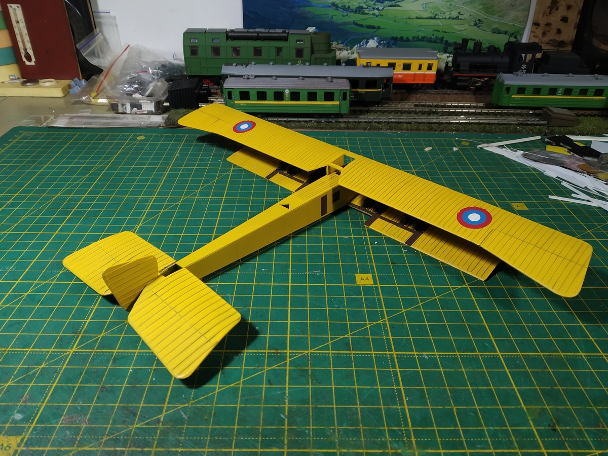

На Илье добавилось хвостовое оперение и дело приостановилось до прибытия заказанной фляги с дихлорэтаном.
Можно клеить имеющимся в наличии дихлорметаном - знатоки утверждают, что не столь токсичен, но для моей конкретной
задачи не годится. Скорость испарения такова, что смоченную нить не успеваю донести до крыла...
Нити, которые визуально легли нормально, лишь прихватились, а не приклеились. Уже удалил.
