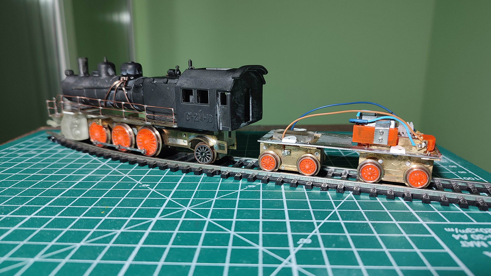

собрал раму. Из нескольких вариантов передачи вращения, лучший результат показала пружина из проволоки 0.1 (только она слишком мягкая и не держит форму). Поэтому заказал на Али прожины из 0.2 и 0.3 мм. Изоляция от тонких проводов оказалась слишком жесткой и на кривой двигатель с трудом вращал обе тележки. Так как боковины рамы изолированы, то ток планирую брать прямо с них. Для разборки выкручиваются винты сбоку (на фото это с другой стороны), боковина снимается и тележки вываливаются

полностью переделал ходовую на тендер. Старая ездила очень медленно (40 км\ч получилось в пересчете при 12v), визжала на высоких оборотах и двигателю явно было тяжело вращать валы даже через пружинки толщиной о.2 мм, изза чего ходовая не двигалась на малом токе. Новая ходовая примитивная по конструкции, зато отработанная на ранних моделях, работает тихо (как для моей самоделки) и ездит вполне уверенно. Медленно ездит плохо, но там скорее надо грешить на простенький трехполюсной моторчик. На паровозе напаял поручни, приклеил трубки песочницы (снизу я трубки не стал выводить к колесам, так как слишком уж высокая вероятность поломать позднее), выточил новые колеса с усиленным креплением осей. Теперь надеюсь колеса не будет перекашивать
