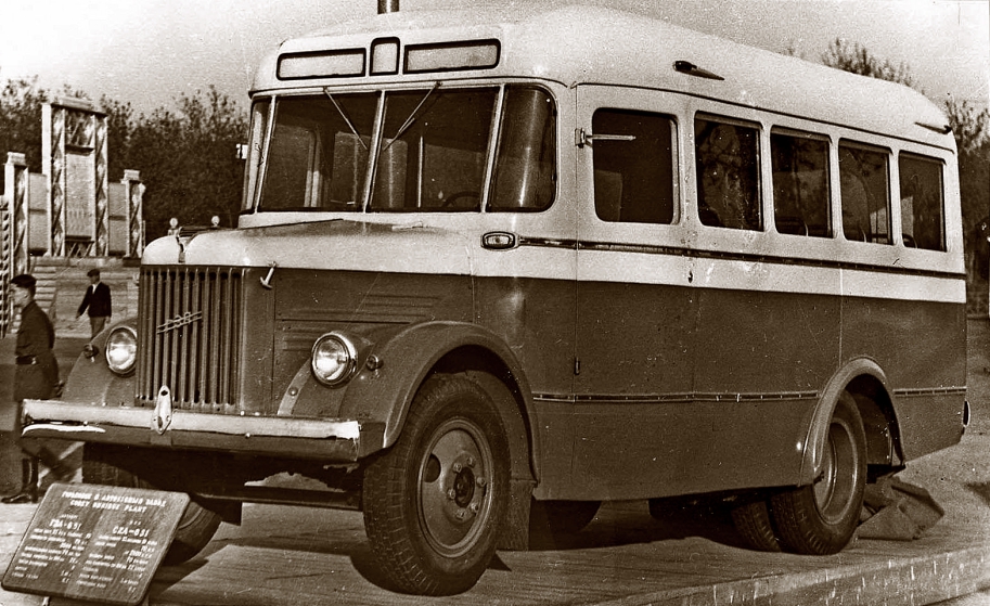

Вообще, вся эта серия малых автобусов "КАВЗ" и "Кубань"' собранных на базе грузовых шасси завода ГАЗ лично меня восхищает, своей унификацией узлов, производимых разными предприятиями большой страны...
Кстати, я точно знаю, что для автобусов задние рессоры изготавливались отдельно, более мягкие, не такие как на грузовике..
ЛАЗ кстати ведь тоже просто кузовное производство, сборочный вариант с двигателем и шасси других заводов :roll:.. типа как "Богдан" сегодня... но это придумано было раньше.. круто это всё было организовано :roll:..

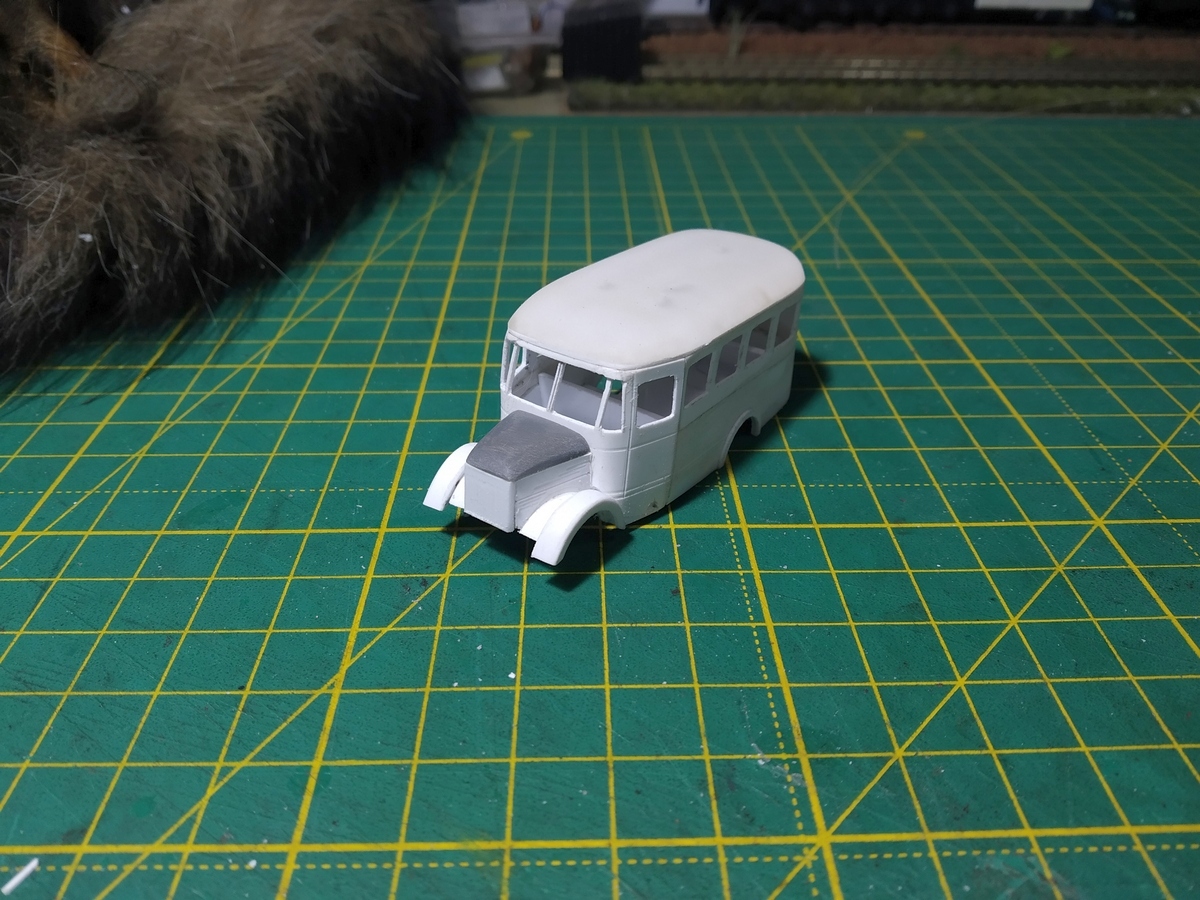

У меня нет и не предвидится. Поэтому всё будет намного проще и одновременно значительно сложнее... 8-)
Пока заготовка выглядит так.
Повідомлень: 3388
Has thanked: 2191 times
Been thanked: 4284 times
Re: Модели наземного транспорта своими руками
Для более целостного восприятия образа подставил колёса, какие есть.
При изготовлении модели допустил уже классическую свою ошибку - на достаточно высокой степени готовности начал интересоваться историей создания прототипа и выяснил, что облик, который пытаюсь отобразить, автобус обрёл лишь в 1960 году, что не соответствует эпохе моего макета, ограниченной 1955 годом.
Не получается прикрепить файл с описанием всех изменений, происходящих по мере развития производства прототипа. Отмечу лишь, что капот от ГАЗ-51 и вентиляционные люки на крыше появились в 1960 году. Производство автобуса началось в 1949 году и выглядел он несколько иначе.

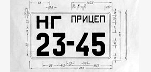

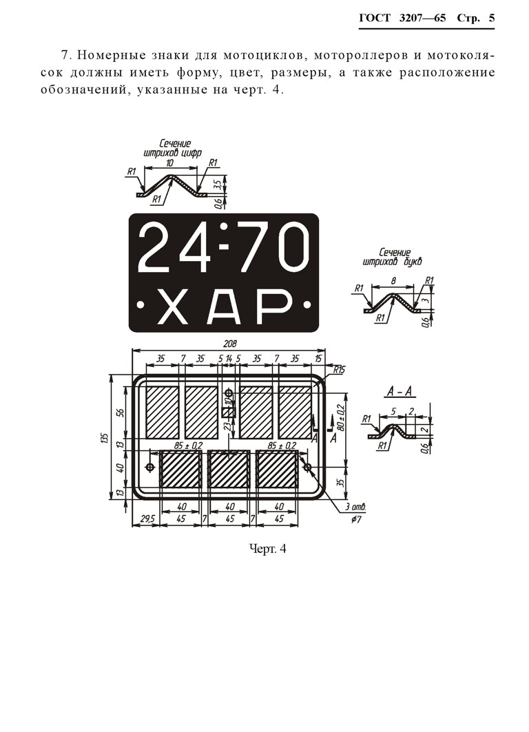

Нужны жёлтые с чёрным шрифтом…
Такие номера (ГОСТ 3207-46) были введены с 1946 года, и действовали до 1958-го (официально), а по факту, выдавались для автотранспорта до 1960-го (на мотоциклы до 1965-го):
фото, правда, не очень:
с 1959 года ввелись в действие номера нового образца чёрного цвета (ГОСТ 3207-58):
с 1966-го до 1981 действовали такие номера (ГОСТ 3207-65):

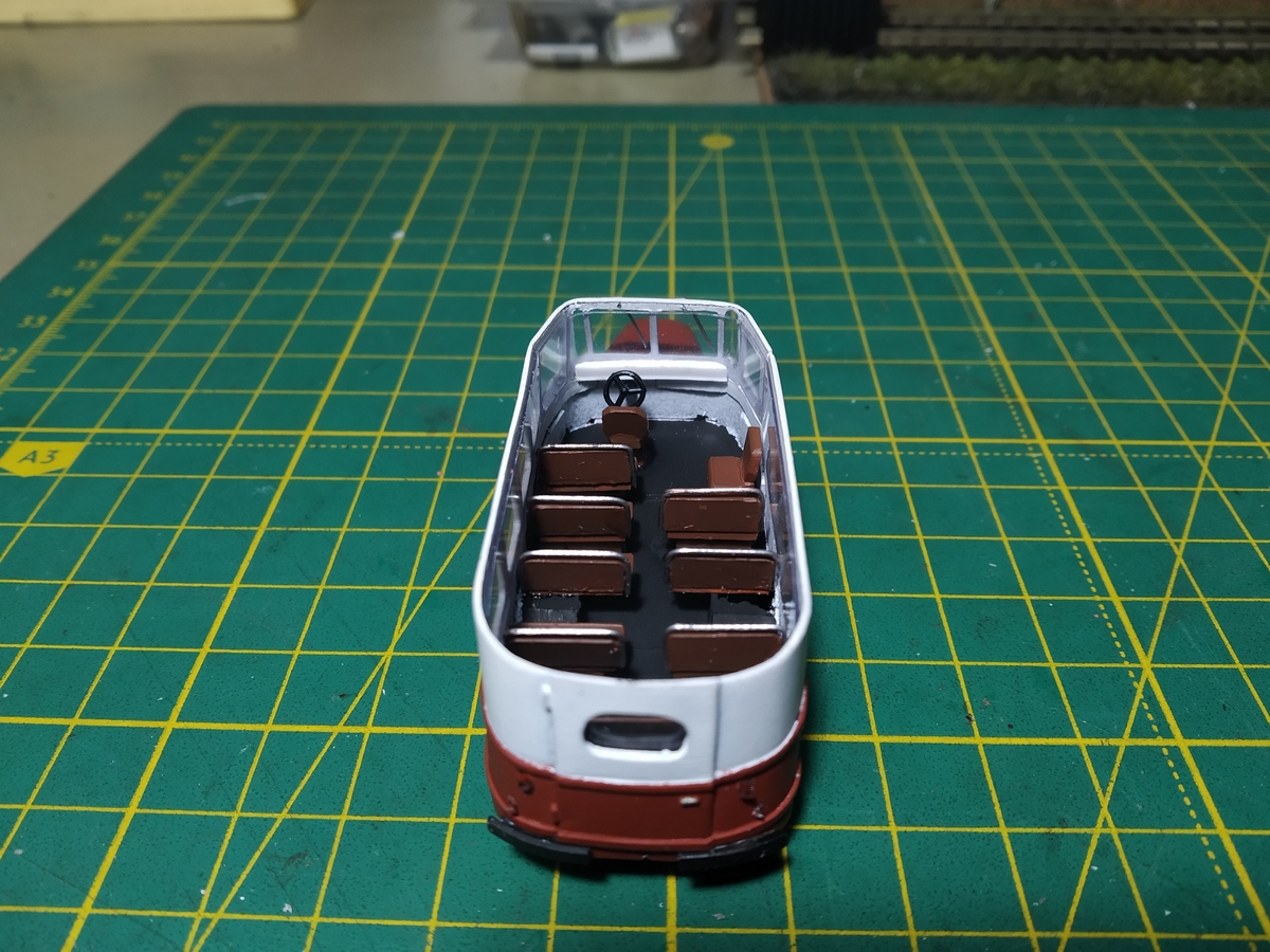

Салон.
Немного фотографий на макете.

Ух,поручни на каждом сидении!Сильно! :shock:
Це точно! :shock:
