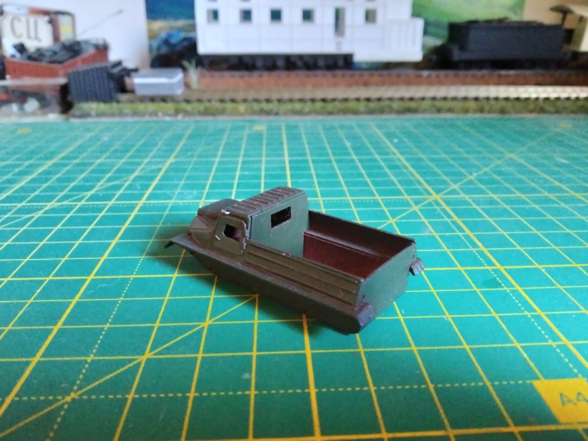

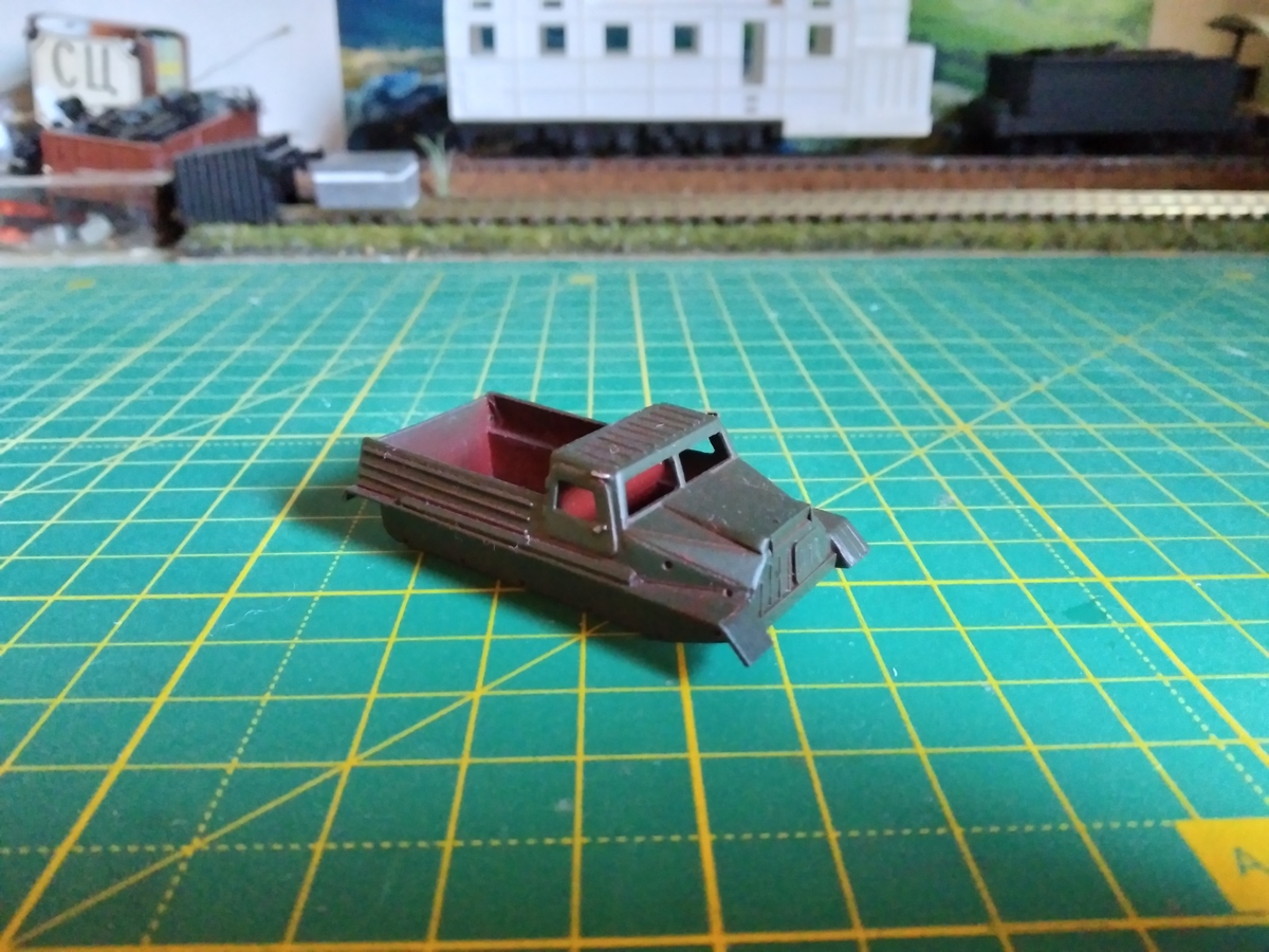

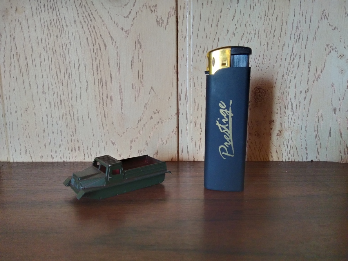

Прототип. ГТС ГАЗ-47.
Заготовка модели.
Пока без ходовой и прочих элементов деталировки, но уже достаточно интересно смотрится на платформе.

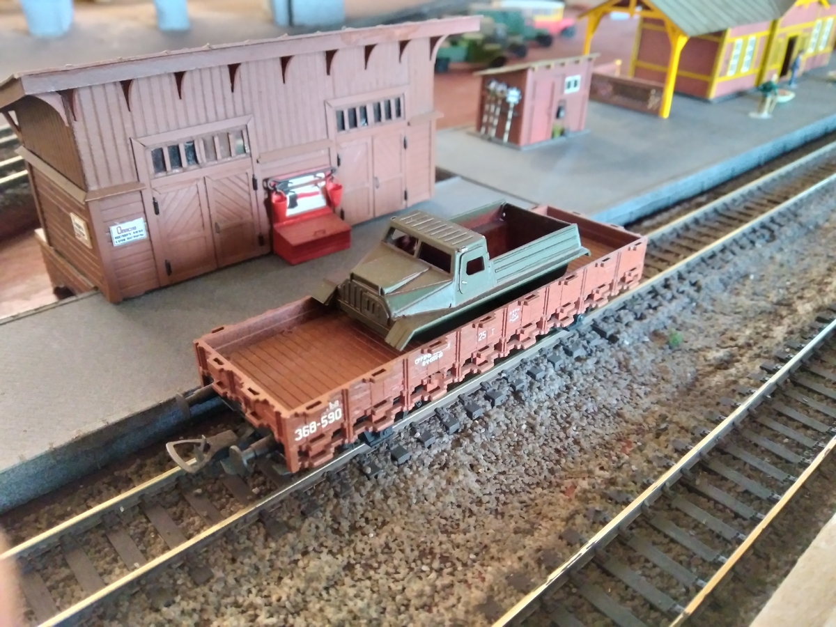

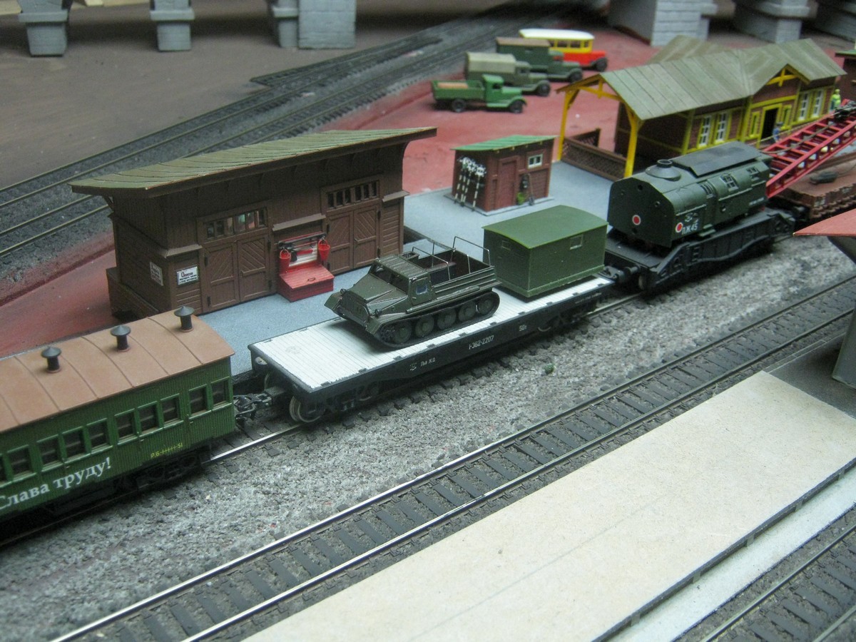

Модель предназначена для восстановительного поезда.

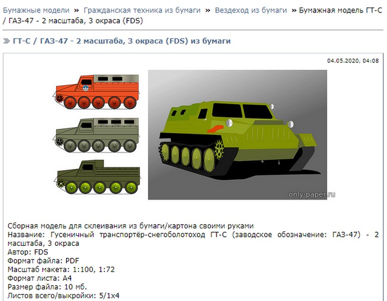

Afess писав:Все с нуля? или взято что-то в основу?
За основу взято вот это https://only-paper.ru/load/grazhdanskaj ... 3#comments

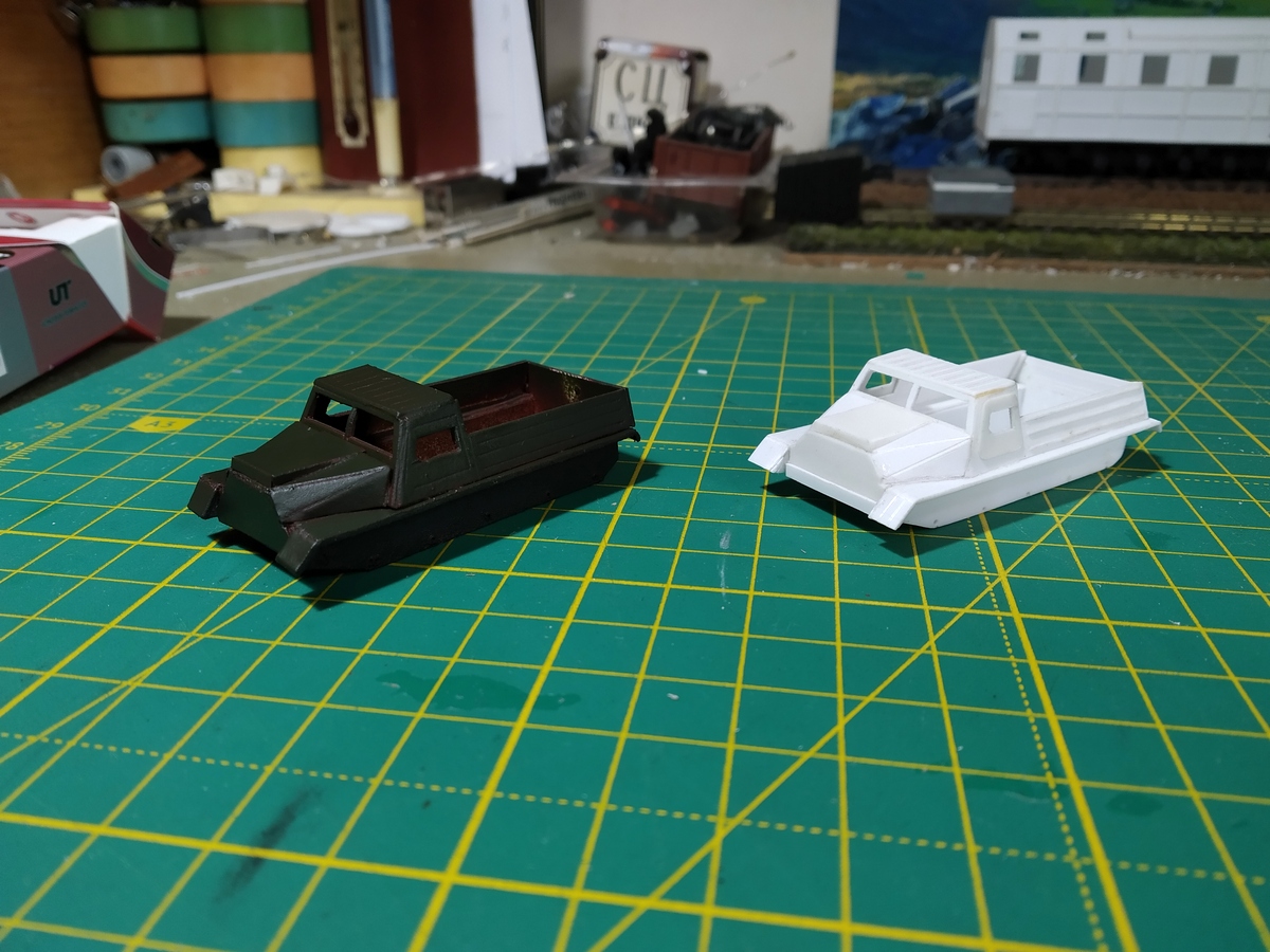

Выставил на принтере 82,76% и распечатал выкройки масштаба 1:72 ч/б на офисной бумаге.
Далее тест в картоне, который должен был имитировать сборку из полистирола 0,5. Поэтому выкройки наклеил на картон 0,5.
И конечно окраска в предполагаемый цвет - иначе правильного представления о будущей модели не получить.
Далее работа с требуемой моделью.
Выступ на крышке капота в тесте делал из офиски, склеенной вдвое. На основной модели эта деталь выполнена из полистирола 0,25.
Продолжение будет...

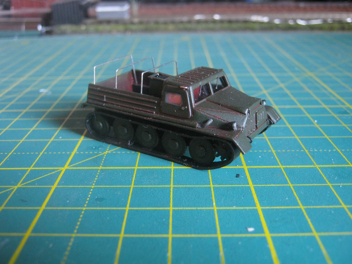

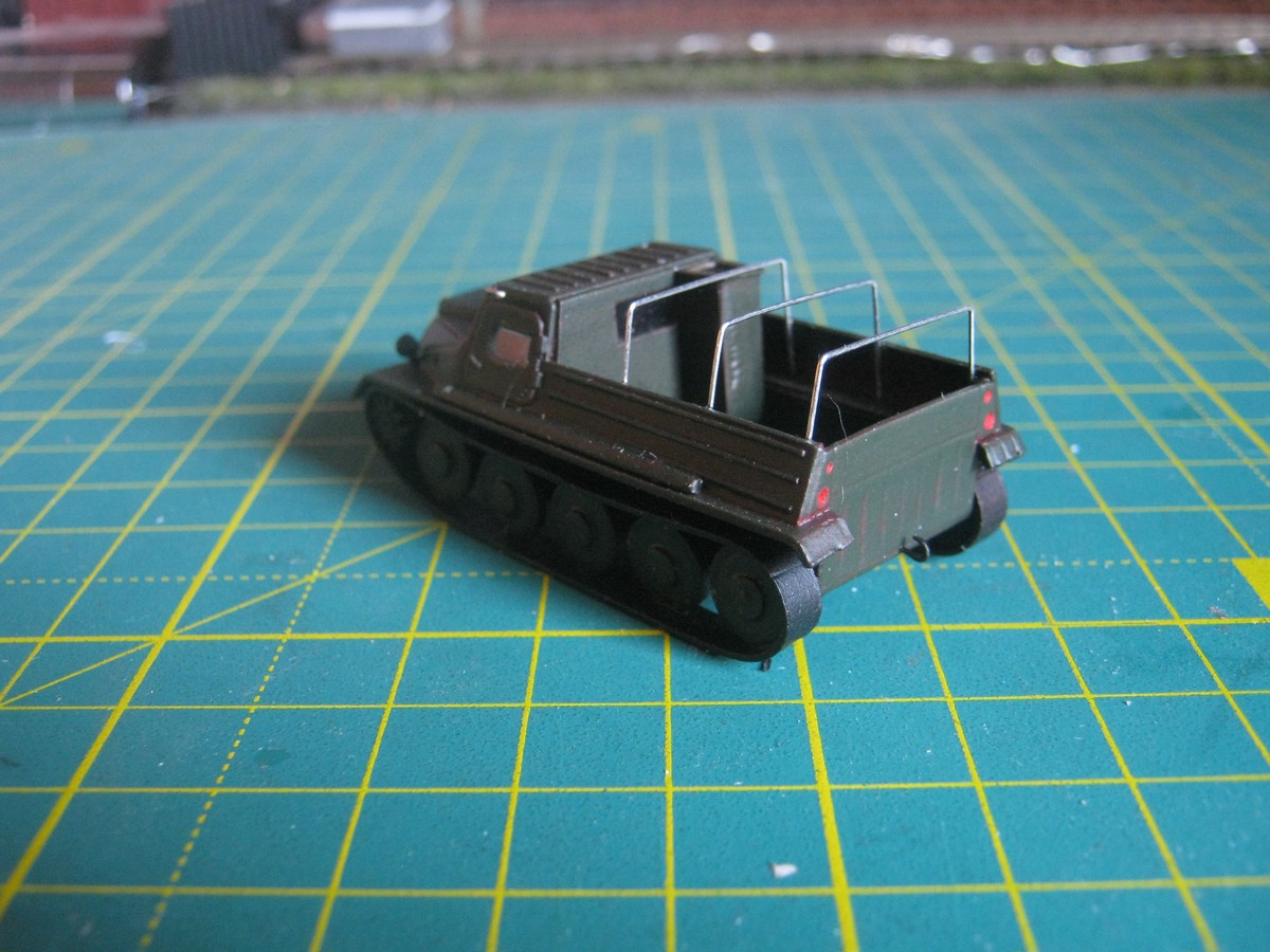

ГТС ГАЗ-47
Muton писав:Саныч, а в чем, собственно, затык?
Это не ко мне. Музу надо спрашивать... :roll:
Afess писав: а гусянка это просто полоска какая?
Полоска. Прокатал широкой шестерней, но рисунок получился совершенно невнятный. Правильнее сказать, что не получился... :cry:
Stinky писав:Негоже так поступать... Финишировать ...
Уже.
Всем спасибо за внимание и поддержку!

Re: Модели наземного транспорта своими руками
Снова мотивация в виде потенциального расстрела вернула музу? :lol:
Мне нравится получившийся транспорт.

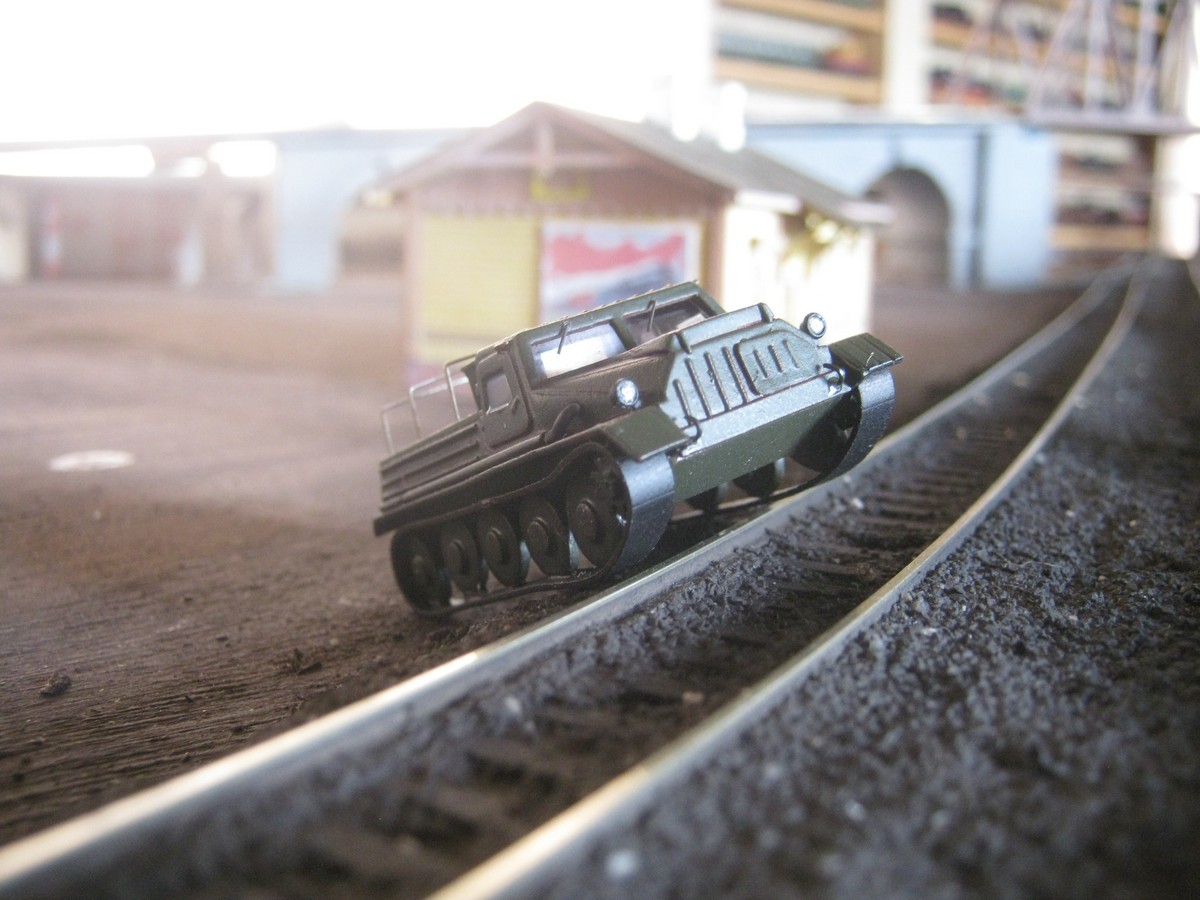

Не совсем так. Скорее, комментарии коллег подстегнули.

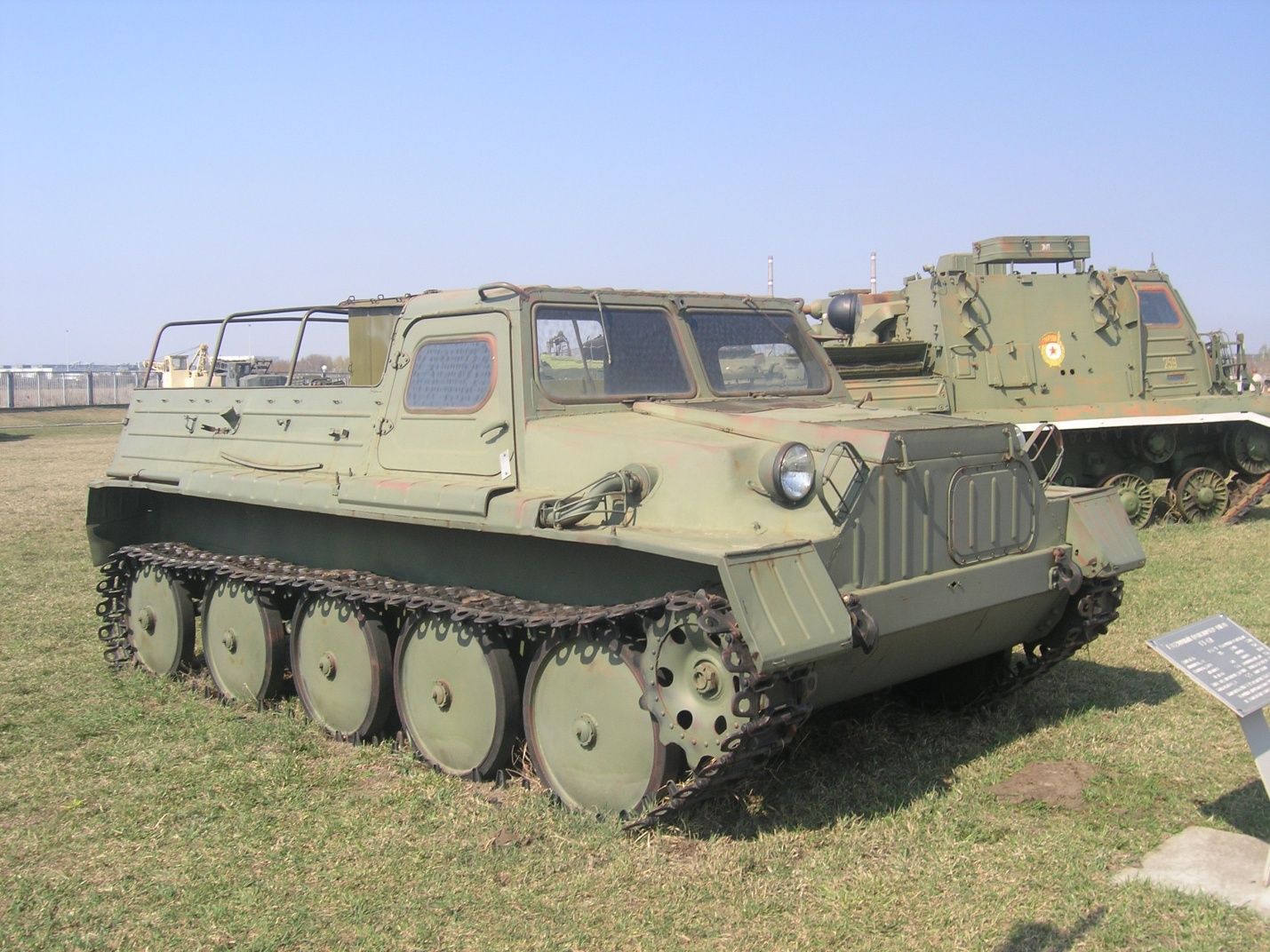

А вообще модель изначально делалась неправильно. Сначала собрал корпус, полностью положившись на добросовестность разработчика, а затем начал искать информацию по прототипу.
К разработчику, надо признать, претензий нет - модель полностью легла в масштаб.
Высота у меня получилась на 0,5 мм больше, но это, полагаю, где-то неправильно учёл толщину полистирола, который у меня именно 0,5 мм.
Модель делал исходя из того, что имелось под рукой. Так, чтобы ничего не заказывать, не покупать и все вопросы решить не выходя из дома.
Вездеход хорошо смотрится на платформе в составе ВП и просто на макете, в массовке и в одиночку.

Мне тоже вездеход понравился - отличная работа! 8-)
Красивая лошадка-добротно и с душой сделана. Всегда нравилась разная спецтехника. Юр Саныч с вашим уровнем модель супер но на гусеницы мастерства пожалели- слишком гладкие какие-то.

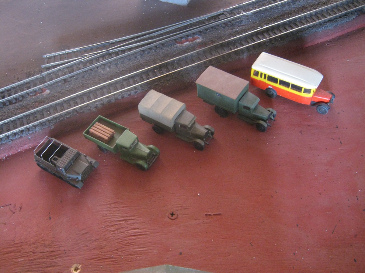

К слову - у меня тогда получилось так (нашел старые фотки :) ):
