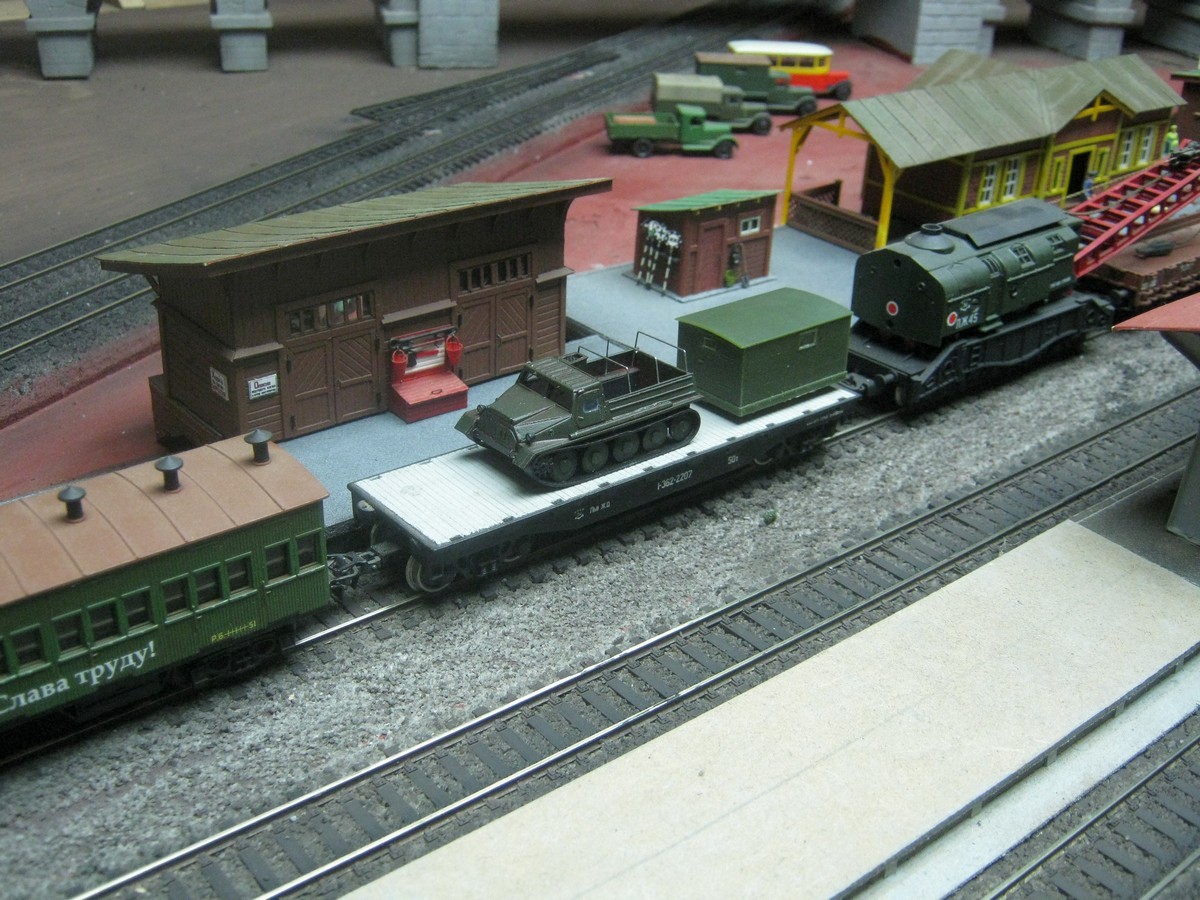

Прототип. ГТС ГАЗ-47.
Заготовка модели.
Пока без ходовой и прочих элементов деталировки, но уже достаточно интересно смотрится на платформе.
Модель предназначена для восстановительного поезда.

Afess писав:Все с нуля? или взято что-то в основу?
За основу взято вот это https://only-paper.ru/load/grazhdanskaj ... 3#comments
Выставил на принтере 82,76% и распечатал выкройки масштаба 1:72 ч/б на офисной бумаге.
Далее тест в картоне, который должен был имитировать сборку из полистирола 0,5. Поэтому выкройки наклеил на картон 0,5.
И конечно окраска в предполагаемый цвет - иначе правильного представления о будущей модели не получить.
Далее работа с требуемой моделью.
Выступ на крышке капота в тесте делал из офиски, склеенной вдвое. На основной модели эта деталь выполнена из полистирола 0,25.
Продолжение будет...

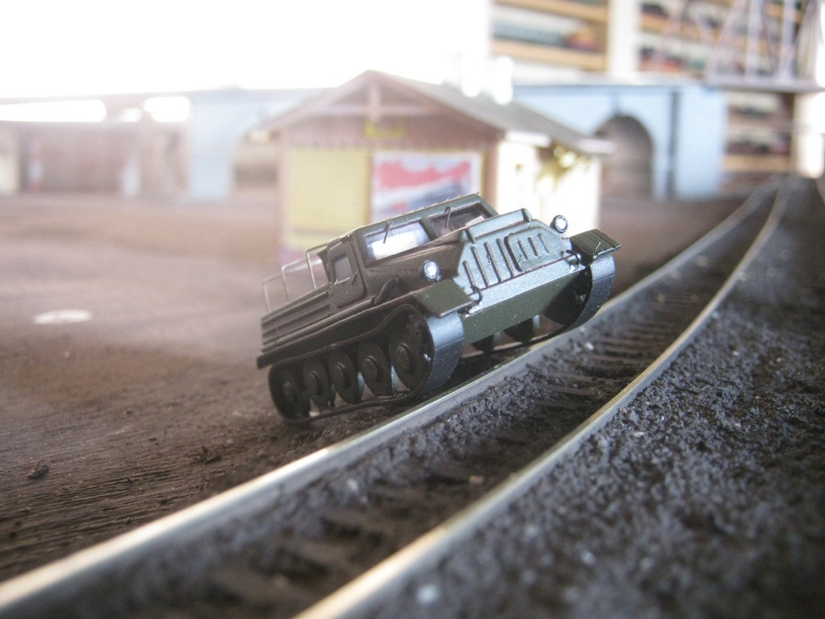

ГТС ГАЗ-47
Muton писав:Саныч, а в чем, собственно, затык?
Это не ко мне. Музу надо спрашивать... :roll:
Afess писав: а гусянка это просто полоска какая?
Полоска. Прокатал широкой шестерней, но рисунок получился совершенно невнятный. Правильнее сказать, что не получился... :cry:
Stinky писав:Негоже так поступать... Финишировать ...
Уже.
Всем спасибо за внимание и поддержку!

А вообще модель изначально делалась неправильно. Сначала собрал корпус, полностью положившись на добросовестность разработчика, а затем начал искать информацию по прототипу.
К разработчику, надо признать, претензий нет - модель полностью легла в масштаб.
Высота у меня получилась на 0,5 мм больше, но это, полагаю, где-то неправильно учёл толщину полистирола, который у меня именно 0,5 мм.
Модель делал исходя из того, что имелось под рукой. Так, чтобы ничего не заказывать, не покупать и все вопросы решить не выходя из дома.
Вездеход хорошо смотрится на платформе в составе ВП и просто на макете, в массовке и в одиночку.

Блин,он реально классный!Мне очень понравилсо.Этот запил принес отличный результат. :roll:

Мне тоже вездеход понравился - отличная работа! 8-)
Re: Модели наземного транспорта своими руками
Красивая лошадка-добротно и с душой сделана. Всегда нравилась разная спецтехника. Юр Саныч с вашим уровнем модель супер но на гусеницы мастерства пожалели- слишком гладкие какие-то.

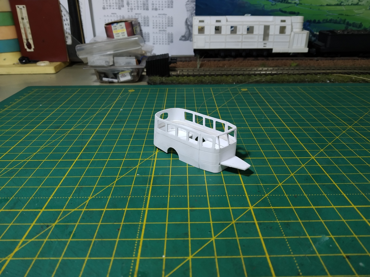

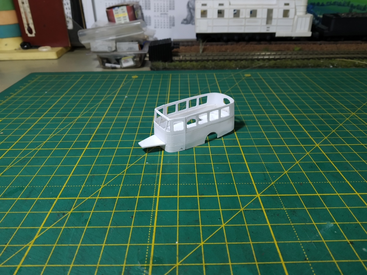

КАвЗ-651
Очень давно тревожит душу...
Модельки, проскакивающие в продаже, отличаются совершенно дурными ценниками и редкостным уродством. В основном это нечто типа перевёрнутого и расплюснутого горшка со стенками невероятной толщины и глубоко запавшими стёклами. Вероятно, где-то есть нормальные, но мне не попадались.
Китайцы глаголят, что никто не почешет мне спину лучше, чем я сам... 8-)
Приступил.

Ух! :o Зачотный запил. Уже контуры весьма узнаваемы.

ЮрСаныч как всегда даёт наглядный пример того, что нет ничего невозможного! Было бы желание!
Классный Кавзик! Я когда-то на заказ собирал похожий, только более позднюю модель из КИТа в 43-м масштабе.
Но запилить модель полностью с нуля - это высший пилотаж! 8-)

...В основном это нечто типа перевёрнутого и расплюснутого горшка со стенками невероятной толщины и глубоко запавшими стёклами. Вероятно, где-то есть нормальные, но мне не попадались...
нету лучших, они все именно такие как вы охарактеризовали, это обусловлено методикой их изготовления.. но и при этом они тож очень даже не плохи.. если не смотреть на их макро фото :D..
ЮрСаныч браво! Отличный автобусный кузовок, а капот как раз ведь есть уже от ГАЗ-51 готовый, от моделы.. классный автобус будет!
