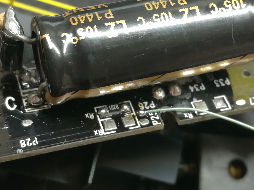

дальше свет в кабине
использую полистирол 0,5мм для "создания" потолка-светофильтра
собираю и подготавливаю для установки
припаиваю провода к постоянному "+" и площадке Р26 предварительно запаяв в цепь резистор на 8,2кОм
собираю...
вышло так
