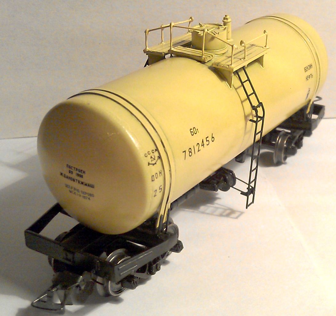

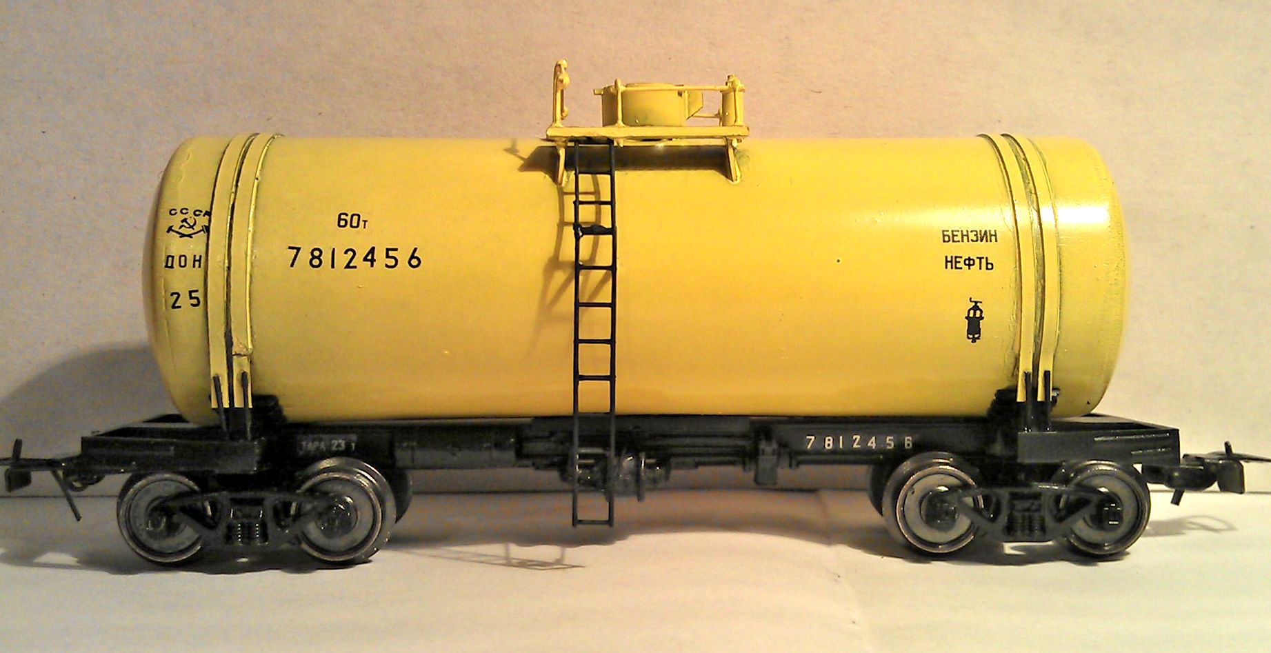

Ну а я кричу что совокЬ завершенЬ. 8-) Можно кидать обувь и предметы интерьера. :roll:

УБИЛ :o Я в восторге!!
Has thanked: 437 times
Re: 4х осная цистерна для нефтепродуктов
Сказать, что знатный рукоблуд - ничего не сказать :ugeek:
Каждый новый ваген лучше предыдущего, намного :!:
Молодец! Круто вышло!

Бомба! Киевский производитель совкового подвижного состава походу нарисовался :D

Wad писав: Киевский производитель совкового подвижного состава походу нарисовался
Однозначно нарисовался! И нарисовался красиво.
Денис, поздравляю! Всего лишь вторая цистерна, а какой огромный качественный рывок.
Двенадцать баллов.
