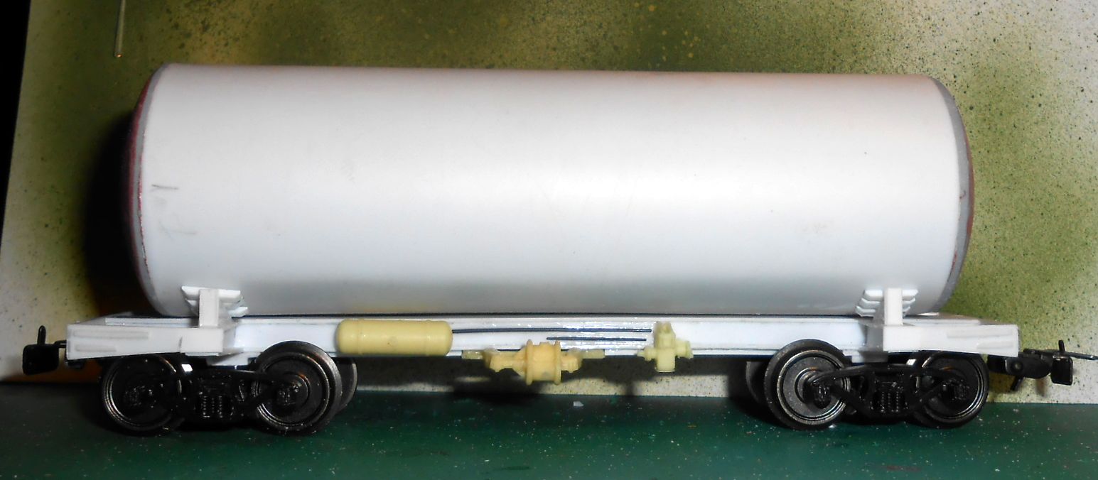

Всем привет. 8-)
Еще одна бочка Ждановтяжмаша образца 60х годов.
Снова материал полистирол.Раму и котел выпилил традиционно,как и предыдущие.
Сделал подкладки под котел и ручной тормоз на раме.
Потрудился над заливной горловиной и трапиками.Концы поручней будут удалены
после полимеризации клея.
Дальше грунтовка и покраска. :roll:

Хороша бочка!
И котлы, которые обычно вызывают затруднения, оказывается на раз делаются.
А вот исполнение поручней надо бы ещё продумать. Расклёпанная до плоской полоски медная проволока на стойках, например, может отлично обогнуть горизонтальный поручень.
Вот тест на проволоке 0,38.
Для поручней цистерны проволоку надо конечно потолще.

Ну а я кричу что совокЬ завершенЬ. 8-) Можно кидать обувь и предметы интерьера. :roll:
