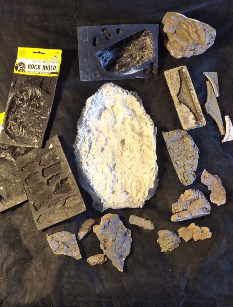

Для постройки ландшафта использовал заливочные формы WoodLand Scenics и свою (DIY): из силикона и природного камня (с личного сада). Из алебастра отлил лишь небольшие фрагменты скал, всё остальное сделал из папье-маше. При этом сначала обмазывал формы сметаной из ПВА и молотого мела, а сверху доклеивал слои бумагой (всего 6-7 слоев). Кстати, в сметану добавлял или черную, или коричневый пигменты, чтобы меньше красить. После высыхания только тонировал и выветрил. Большой плюс таких форм в том, что их можно легко резать, формировать любую кривизну, клеить как душе угодно.

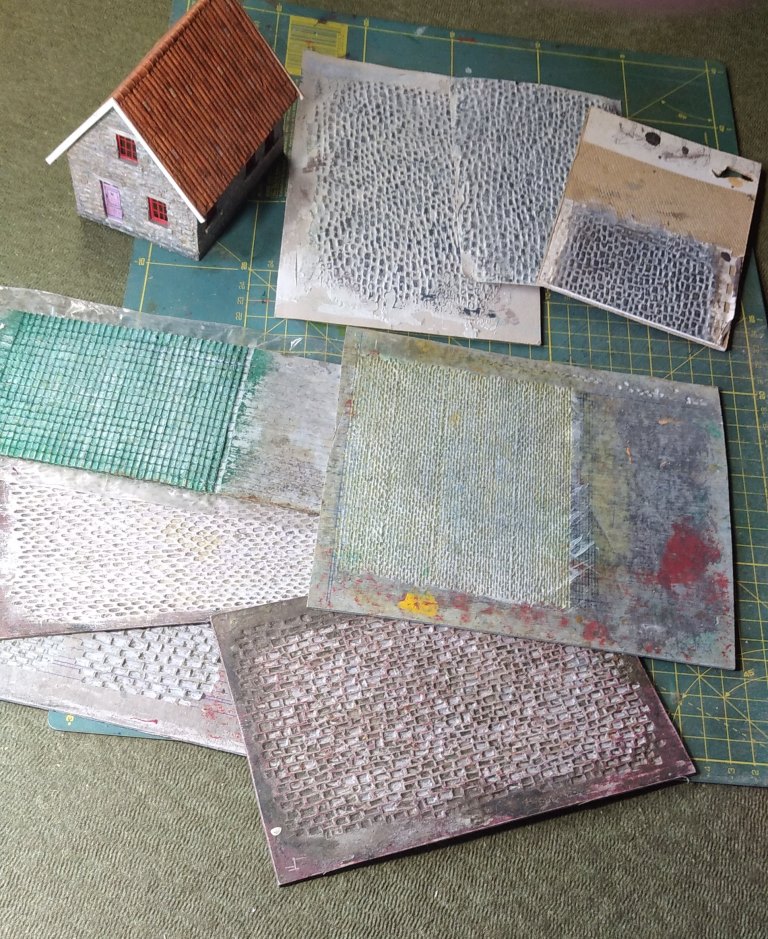

Для подпорных стен (как и для домиков) резал клише из линолеума и печатал по типу линогравюры, а именно: наносил ту же сметану на картон (только погуще и иногда с алебастром), форму обтягивал пищевой плёнкой и прикатывал подготовленный картон к форме или валиком, или столовой ложкой (любимый инструмент). Клал под пресс на полчаса, потом аккуратненько снимал плёнку с заготовки. Сушил. Тонировал. Резал. Клеил.

Так и был сформирован весь рельеф.

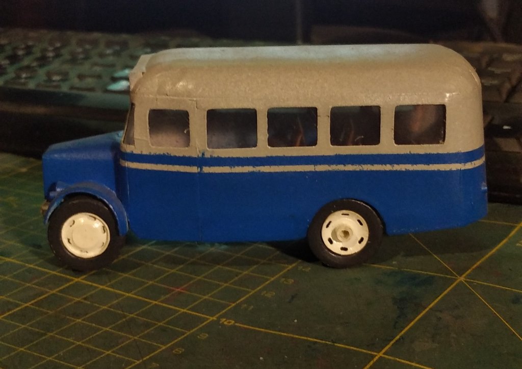

Тёзка, добрый вечер! А об автобусах подробнее можно? Как ( ну это , впрочем, понятно - руками...) из чего,и более подробные фото.. Удачи с макетом!

Автобусы делал из ватмана по выкройкам от NOVAMODEL. Это моя первая проба ножа в 43 масштабе. Опыты оказались удачными в отличие от пациентов: ПАЗик повело пропеллером (слишком тонкий ватман), КАВЗик тоже забуксовал на каком-то этапе. Работа стала бесперспективной, поэтому проекты свернул и отправил в архив на дальнюю полку.

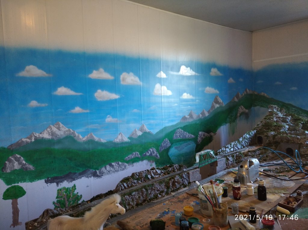

Прошлая зима не позволила продолжать макет, потому как дачная мансарда без отопления и трястись от холода небезопасно, как для себя, так и для дела. Решил заняться художествами.
Всегда восхищался тем, как легко и непринужденно художники превращают гладкий холст в двухмерную иллюзию. Ну, думаю, попробую, например, как Боб Росс: в молодости я был такой же кучерявый, кисточку в руках держал и не один раз, краски нюхал. Купил рулон обоев под покраску. Успешно извёл пол рулона и много акрила, тренируясь «на кошках» и понял: чтобы нормально изобразить горный пейзаж надо было начинать лет 20 назад, тогда бы сегодня что-нибудь и получилось. Кроме того, из-за температурных перепадов в мансарде обои просто поплывут в неведомую даль. Решил убить стену из пластиковой вагонки.
Пару весенних месяцев я мазал и мазал, стирал и снова мазал. Говорят, если пьянка мешает работе, бросай работу. Так и я бросил свои опыты. Задник получился в буквальном смысле слова. Что бы я переделал, так это озеро, скорее всего, вырежу из какого-нибудь постера и наклею с выгибоном. А если будет недостаточно голубым, придется перекрасить мост (слишком сливается с фоном)

Какой клевый задник вышел. 8-)
Панорама!
Диснейленд курит))) :lol:
А чем Вы ПВХ панели красили?
Ведь краска не очч. хорошо держится на этом материале...
Как-то его грунтовали или матировали шкуркой ?
А ажурный мостик действительно сливается на таком фоне...
ИМХО может его лучше в коричневый окрасить...:roll:

Вот абсолютно серьёзно - почему - то творения Пиросмани вспомнились. А в общем - оригинально, и не как у всех , когда фотообои....

Последние 15 лет в моём арсенале только акрил, а именно: белая польская Снежка (та, что для радиаторов отопления), прозрачный акриловый лак и колеры основных цветов (Снежка, Палиж), ну и чёрный. Нужный цвет подбираю исходя из Цветового круга Иоханнеса Иттена. Изначально акрил попробовал на обрезке вагонки и было хорошо. Кстати, даже шкурить не стал, просто хорошо промыл, а в перерывах ещё и водяриком (40% C2H5OH). Задул стену белым и вроде хорошо. А потом голубеньким, беленьким и так далее. Главное, если плохо – долго не ждать, сразу смывать. В этом деле я преуспел.
