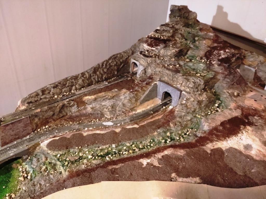

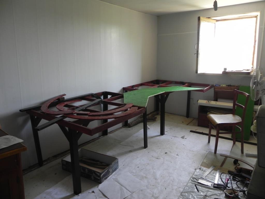

В продолжение темы.
Каркас подмакетника заполнил 50-ти мм пенопластом как основу для будущего ландшафта. С целью облегчения конструкции пустил в ход всё, что под руки попалось: всякие коробки, гофрокартон, обрезки пенопласта. Клеил на ПВА и клей типа Дракон. Для придания рельефа сделал терморезак из картофелечистки, питание 6 V от автомобильного зарядного устройства. Причём, резать им горы упражнялся «на кошках», создавая горную деревушку. Установил мосты, один - от Bachman, другой самопал из пенопласта со стенами из гипса, отлитого по матрице из силиконовой формы.

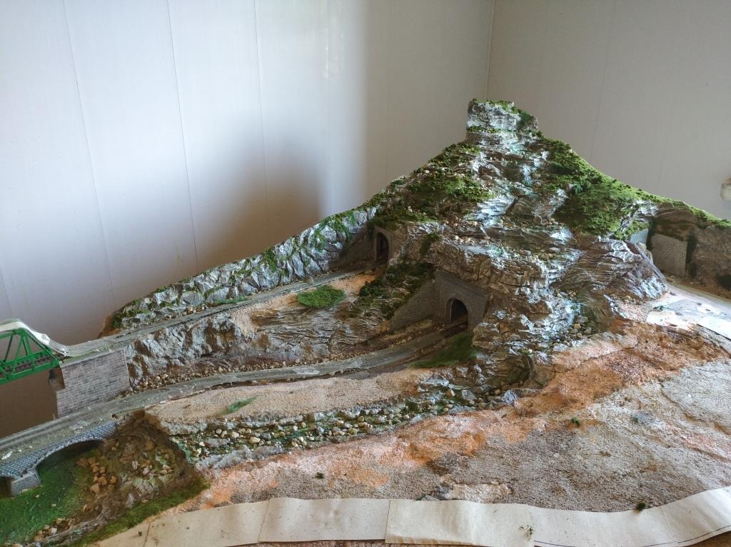

Оказалось, что описать процесс постройки не легче, чем построить макет. Тем не менее продолжу.
Для постройки ландшафта использовал заливочные формы WoodLand Scenics и свою (DIY): из силикона и природного камня (с личного сада). Из алебастра отлил лишь небольшие фрагменты скал, всё остальное сделал из папье-маше. При этом сначала обмазывал формы сметаной из ПВА и молотого мела, а сверху доклеивал слои бумагой (всего 6-7 слоев). Кстати, в сметану добавлял или черную, или коричневый пигменты, чтобы меньше красить. После высыхания только тонировал и выветрил. Большой плюс таких форм в том, что их можно легко резать, формировать любую кривизну, клеить как душе угодно.
Для подпорных стен (как и для домиков) резал клише из линолеума и печатал по типу линогравюры, а именно: наносил ту же сметану на картон (только погуще и иногда с алебастром), форму обтягивал пищевой плёнкой и прикатывал подготовленный картон к форме или валиком, или столовой ложкой (любимый инструмент). Клал под пресс на полчаса, потом аккуратненько снимал плёнку с заготовки. Сушил. Тонировал. Резал. Клеил.
Для ровных участков, а также шпаклевания (где стыков, а где расщелин) использовал яйцеклетки, в смысле для яиц, 3 десятка. Яиц. Рвал помельче, заливал кипятком, измельчал электродрелью с самопальной насадкой (из доработанной в пропеллер решетки от мясорубки). Отжимал воду, добавлял раствор ПВА+H2O (1:3), немного алебастра, перемешивал и наносил готовую смесь.
Так и был сформирован весь рельеф.
