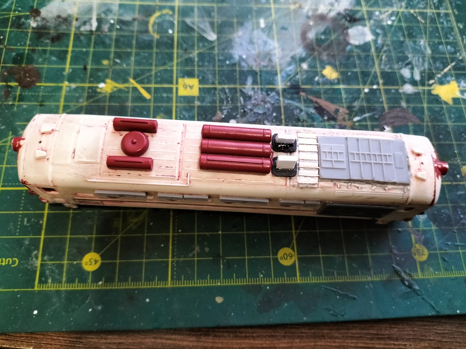

Паралельно з "тройбаном" взявся за ТЕП10. Також некатаний, також чума порвала раму, але цього разу проект більш поглиблений. У пересветовського "тапка" корпус ну дуже кривий, як уже писав Артем, хороше це те, що він є бо решту у нього все погане. В добавок до кривого корпусу на двох осях криво посажені шестерні, що на ходу іноді призводить до підскакування візка. Втім, думаю що дам собі з цим раду. Самі колеса до речі хороші, проблема у посадці шестерень.
Тепер до корпусу - одним з найбільш помітних косяків є неправильне розміщення нижнього краю решіток холодильника відносно гофрів на корпусі та гофр одна відносно одної. На моделі він закінчується на рівні верхньої гофри, тоді як у оригіналі він спускається нижче. Для усунення цього зрізав частину між першою та другою гофрами та вставив смужку пластику товщиною 1мм. Тепер є куди видовжити холодильник. Фото без шпаклівки поки що.

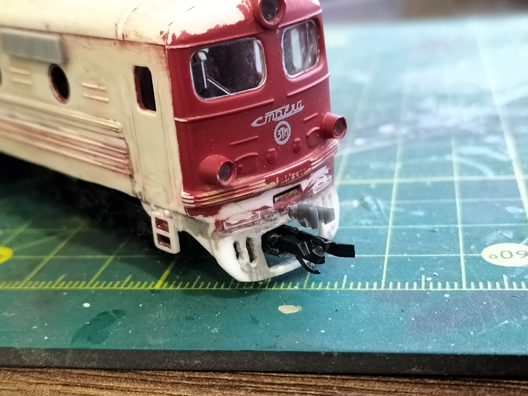

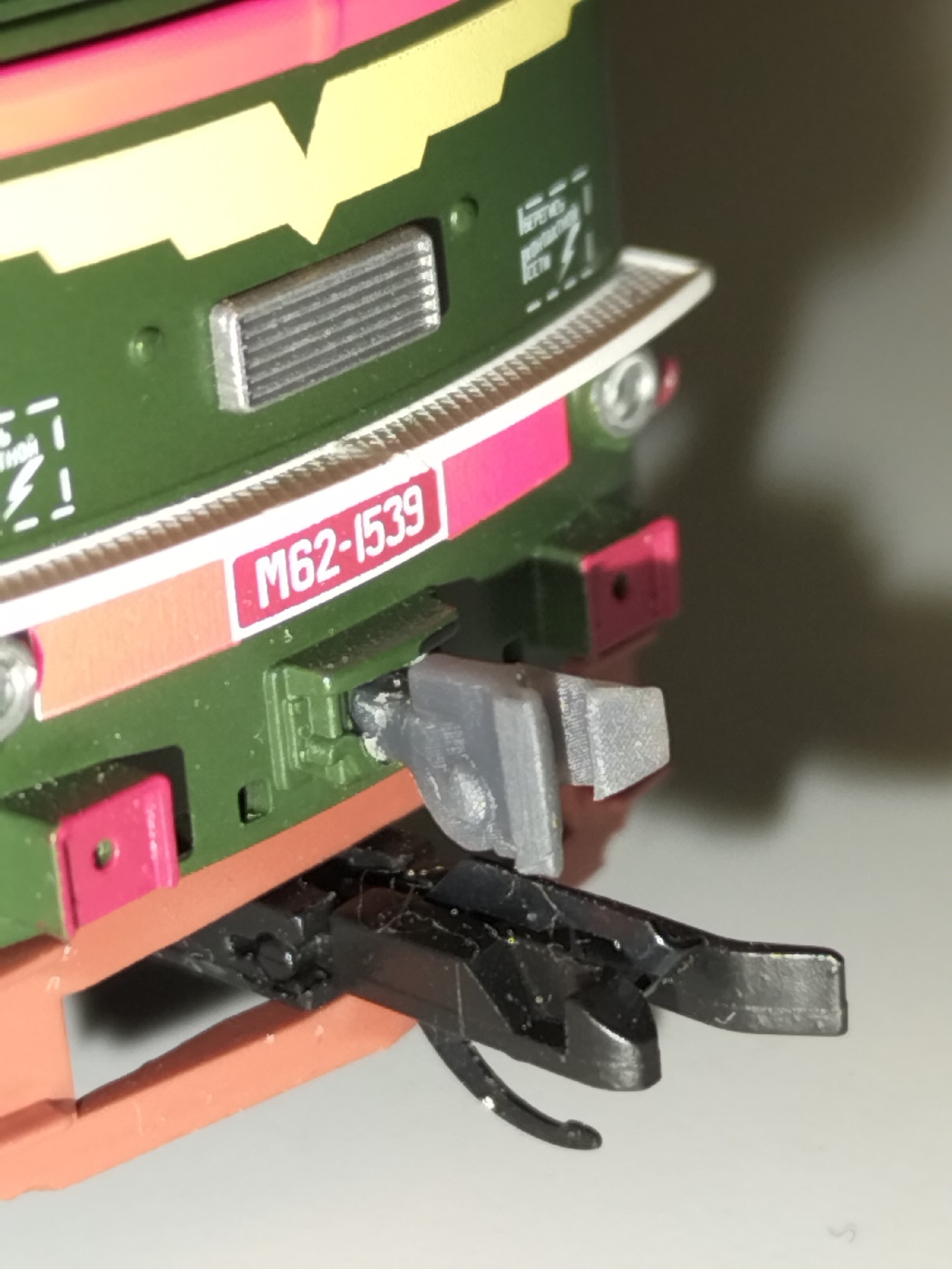

Сьогодні приїхали автозчепки від Pit. Якість мені сподобалась , дуже вдячний. Хоч зчепки і неробочі, на відміну від Н0, їх можна вставляти одна в одну. Міцні, не ламаються. Поставив на М62 та ТЕ3, виглядає круто, особливо на М62. Роботі модельних зчепок, як петлі так сільодки, не заважає, хоча виглядає трохи дивно, але на парадній морді я модельні буду знімати.
На ТЕ3 переробив сходинки, бо попередні вийшли не дуже. ТЕП10 поки застопорився через браковані осі, погано їздить, поки це питання не вирішу, відклав...

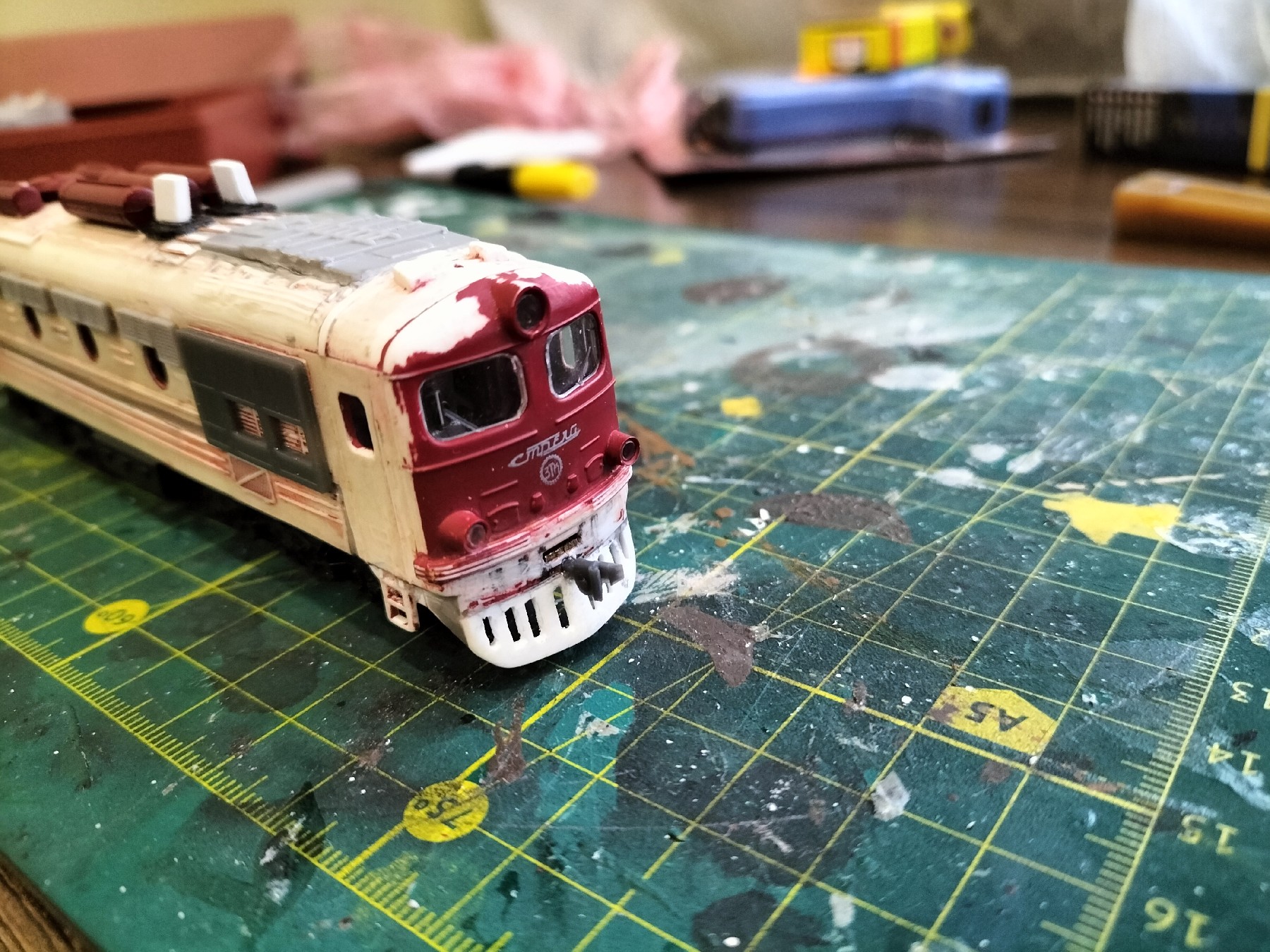

Прийшов час багатостраждального "тапка" ТЕП10 від "Пересвет". В кінцевому результаті модель отримала оригінальну раму (постукаємо по дереву
) та ходовку з двигуном. Для того щоби хоч трішки виправити безнадійно кривий корпус, попросив у Pit намалювати та видрукувати зимники для холодильників, верхню та бокові решітки. Бокові холодильники по довжині все рівно замалі, а от по висоті вдалося додати пару мм та вивести їхній край нижче гофри що візуально більш правильно. Мітельники зроблені з нуля з пластику, зчепка з однієї сторони, встановлена шахта НЕМ. Встановив СА3 від Pit, на робочій морді довелося сточити нижню частину то зачіпало "сільодкою" об неї. Через відсутність декалей до ТЕП10 в ТТ морди з написом "Стрела" не змивав, при фарбуванні заклею стрічкою у вигляді перевернутого трикутника
Ще залишилися перила, шланги і фарбування.
