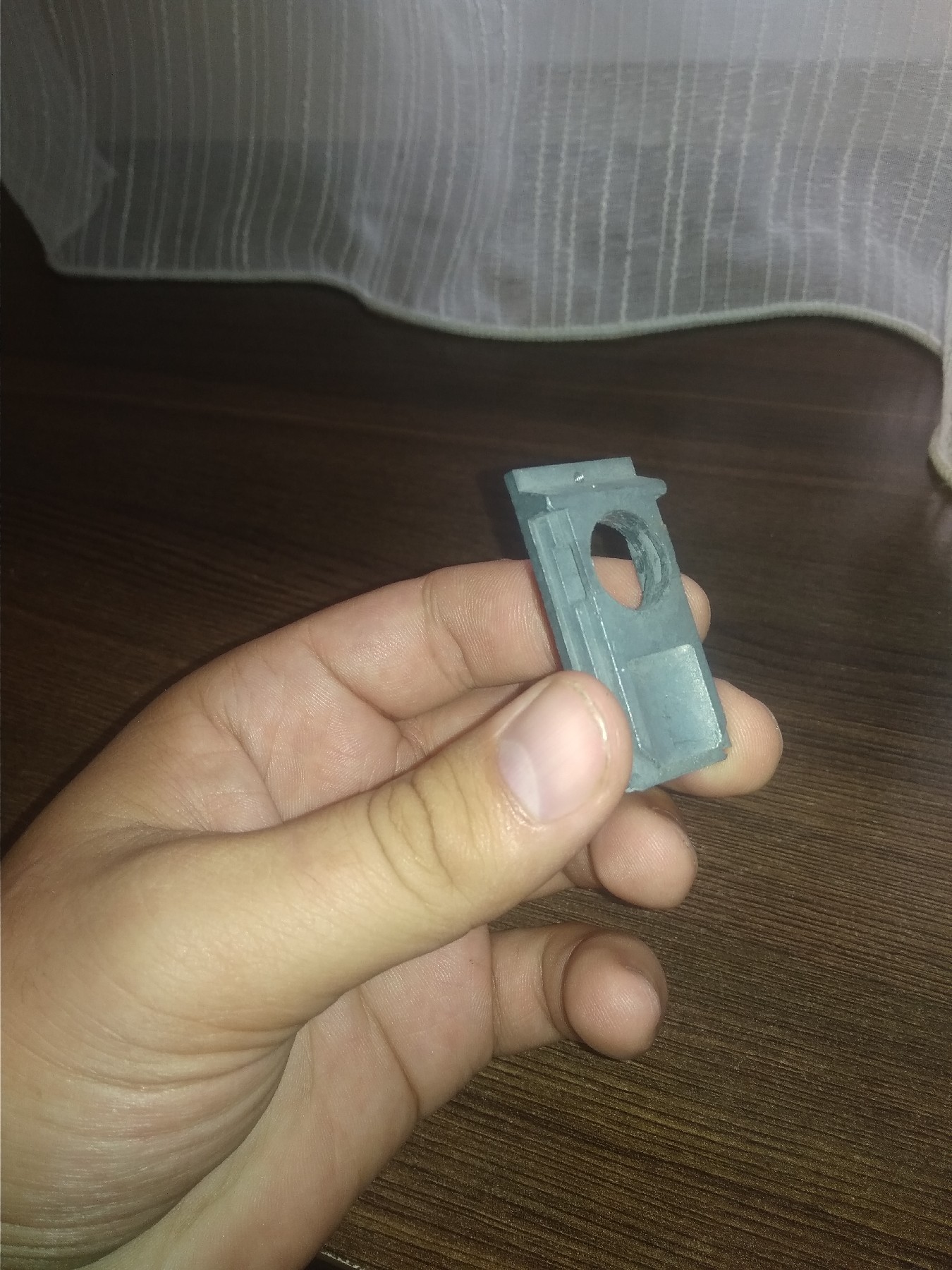

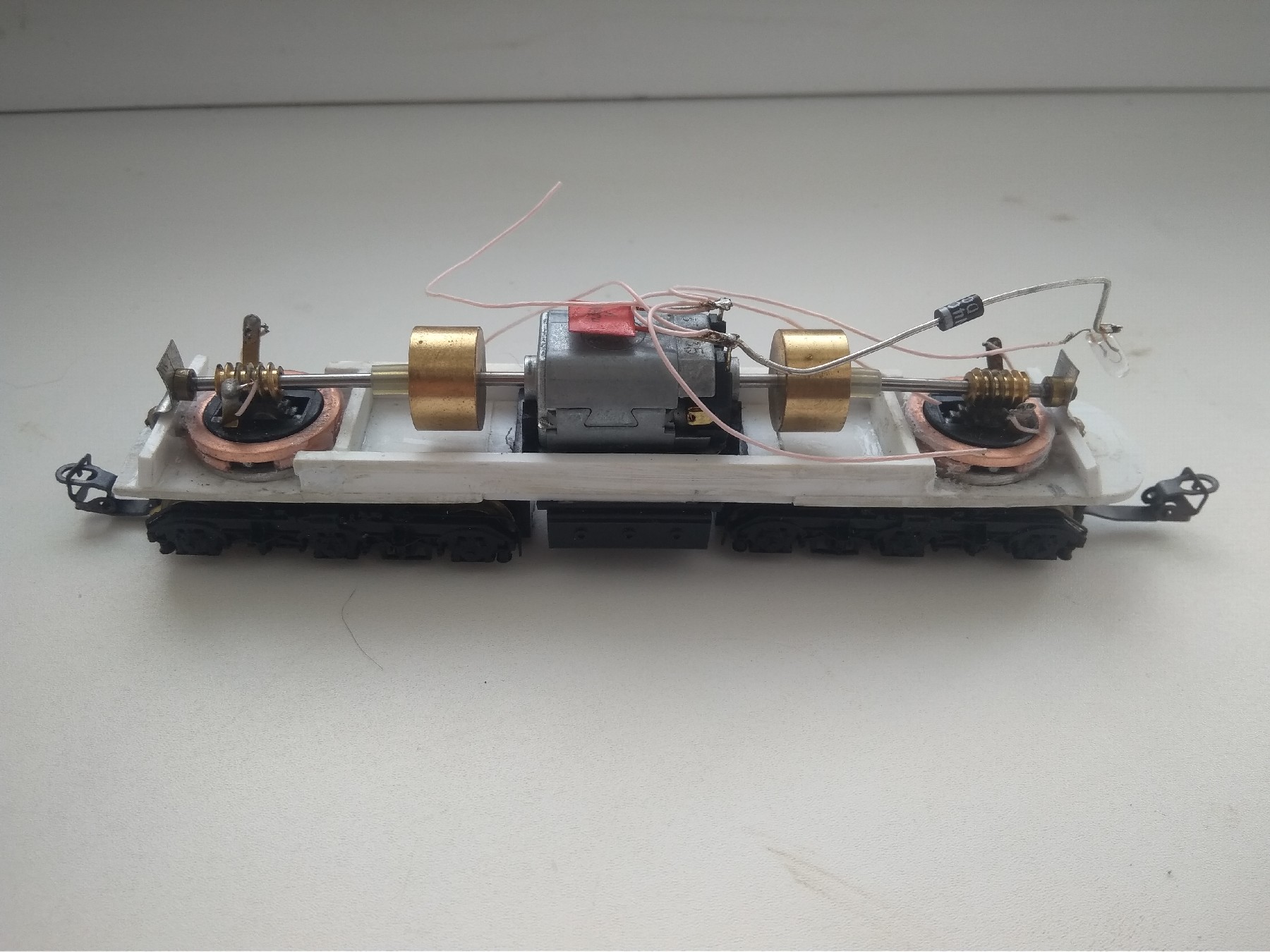

Поки "Фантомас" виконує на макеті функцію робочої конячки задля економії ресурсу М62 та очікує нового корпусу, взявся за реанімацію ТЕ3 від одного сумрачного виробника, у якого масово сипались рами від цинкової чуми. Так і цей екземпляр помер на полиці некатаним. З металом я працювати не вмію та не маю інструментів, тож пластик єдиний варіант. Поеи шо рама має такий вигляд.

Интересно! Похоже, меня ожидает что-то подобное. А что за медные шайбы использованы?

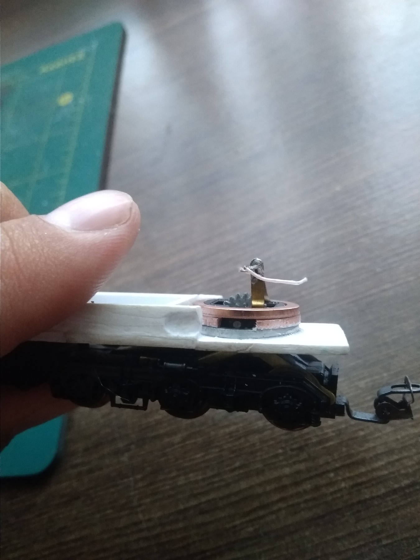

artem_b писав:Интересно! Похоже, меня ожидает что-то подобное. А что за медные шайбы использованы?
Шайби 18х14х1,5мм, куплені на авторинку по 4 грн штука. Нижні з алюмінію, я їх знайшов вдома і вклеїв, а потім докупив уже мідні. На ТЕП10 усі уже будуть мідні і замість клею спробую зпаяти. Частина візка, яка входить у шайби теж має рівно 14мм в діаметрі, тому шайби треба зсередини пришліфувати дремелем для отримання потрібної свободи повертання.
Has thanked: 1204 times
Re: Конверсії від Arkee
Головне, що корпус "трійки" не розірвало під час деформацій рами. Ці шайби для ваги? Вистачить йому тяги?

Muton писав:Головне, що корпус "трійки" не розірвало під час деформацій рами. Ці шайби для ваги? Вистачить йому тяги?
Корпус то якраз порвало по шву за дверима, я його зклеїв взад :) З шайб сформоване посадкове місце для візків з прорізом під шпильку, яка одночасно є валом шестерні, яку приводить черв'як. А щодо вантажу то в усі можливі місця напихаю рибальських грузил, хоча думаю що не вдасться його догрузити до маси стокової моделі, та вже як буде. На фото - кусок оригінальної чумної рами з посадковим місцем під візок.

Arkee писав: Шайби 18х14х1,5мм, куплені на авторинку по 4 грн штука. Нижні з алюмінію, я їх знайшов вдома і вклеїв, а потім докупив уже мідні. На ТЕП10 усі уже будуть мідні і замість клею спробую зпаяти. Частина візка, яка входить у шайби теж має рівно 14мм в діаметрі, тому шайби треба зсередини пришліфувати дремелем для отримання потрібної свободи повертання.
Спасибо! Попробую тоже раздобыть себе :)
А в качестве утяжеления можно использовать грузчики для балансировки колес - продаются на любом шиномонтаже. Обычно имеют ровную параллелепипедальную форму.

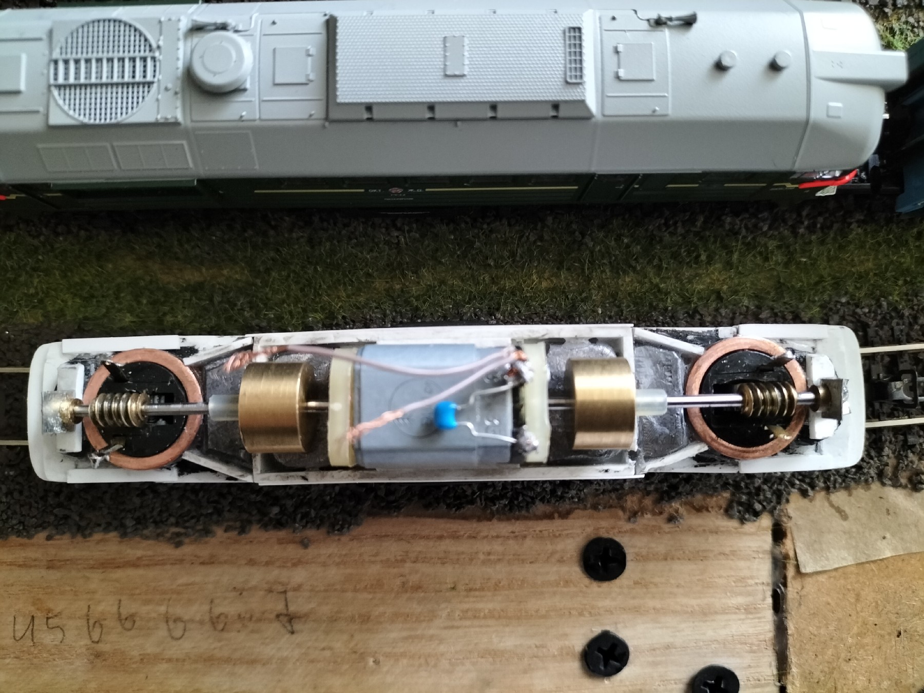

Дякую за пораду з грузиками для коліс! Нагрузив скільки можна було раму, правда можна було не дуже багато бо маховики мішають, деякі куски свинцю приходилось плющити на наковальні. Але незважаючи на недогруз тяга у моделі виявилася адекватною, я до того ж замінив бандажі на обрезиненій осі на нові. На фото на платформі приблизно 115 грам вантажу, він витягує її під гору без пробуксовки. Споживає біля 190мА на 10в при ході вперед та біля 100мА назад (додаткові міліампери споживає лампочка). Іде плавно, але шумно.

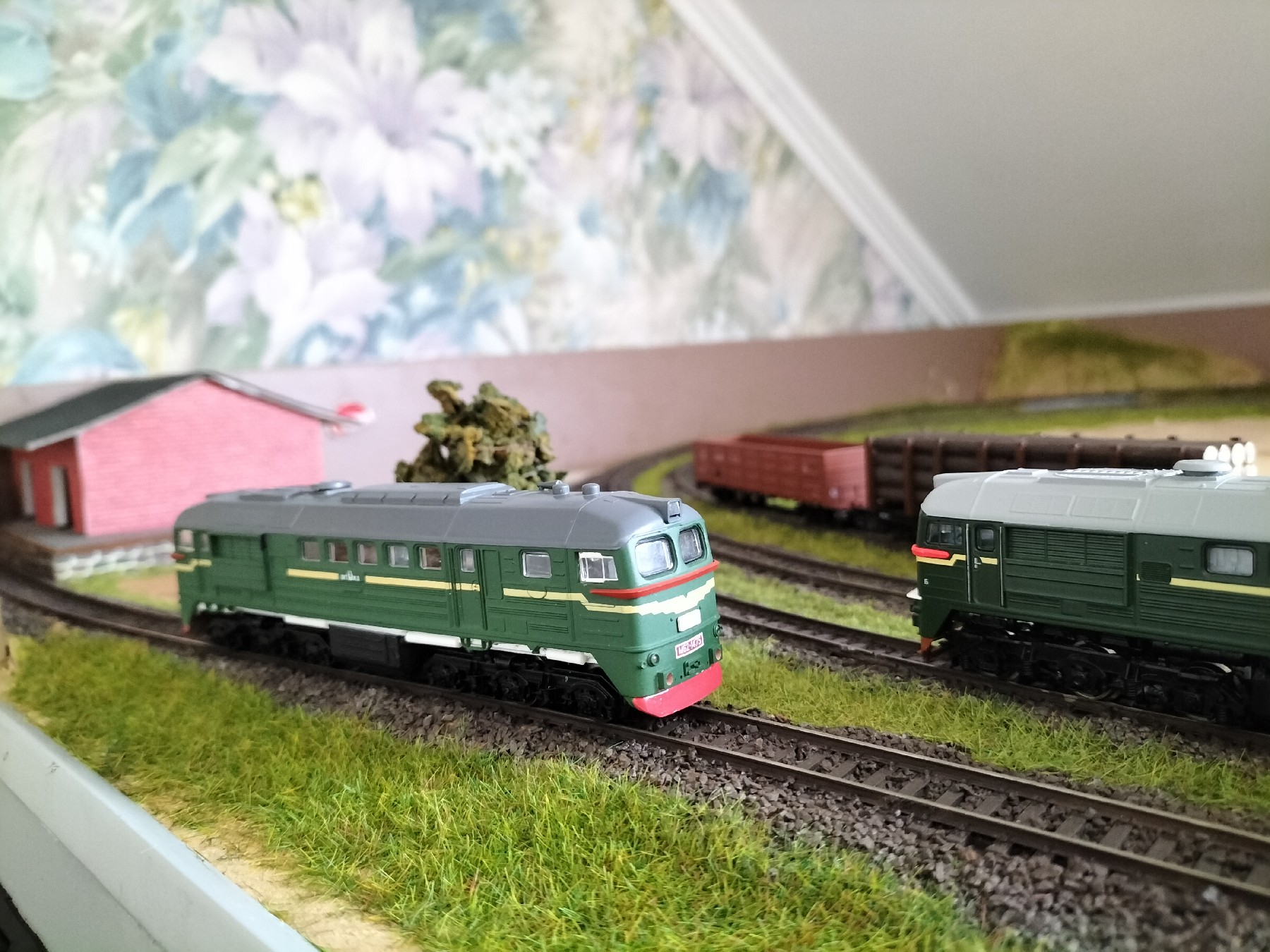

Майже доробив. Залишились доставити драбинки ззаду, декалі та везеринг. На раму приклеїв друковані резервуари з пробних 2ТЕ116, а то у "Пересвета" про деталізацію рами забули взагалі.. Баласт приклеїв до стелі корпусу 45 грам. Знаю що не дуже вдалий варіант через високий центр маси, але в даному випадку візки не мають бокових рухів через особливості фіксації, тож на ходу тепловоз не хитає. Також зробив щось типу імітації кабіни щоби відсікти світло від лампочки - така "люстра" на ходу виглядає неприродно. Результат на фото та відео.
Невеликий відступ про "Пересвет" - багато про нього чув, в основному нехорошого. Моє враження від цього "бренда" загалом підтверджує це - моделі дико криві в плані деталізації та пропорцій, зокрема це видно на ТЕП10, який є зменшеною копією "Счетмашовських" дров. По ТЕ3 не дуже придивлявся, але як уже згадав, у нього відсутня деталізація рами. В технічному плані - опустимо "чуму", це факт буття. На ТЕП10 у некатаних редукторах шестерні на двох осях сидять криво, виляють, у ТЕ3 латунні колеса окислились до чорного, довго і нудно віддирав, плюс довелося приклеювати їх до осей бо відпали. Кріплення кришок візків ненадійні та схильні до поломок.
Тепер до хорошого - деталізація бочин візків мені сподобалася, не поступається Roco. Притерта та замазана трансмісія на ТЕ3 крутиться легко, двигун "Бюхлер" теж непоганий. Локомотив іде явно краще БТТБ, по плавності ходу не дуже поступається Рокомашці, однак по звуку все ж шумніше, шумить мотор судячи по всьому. В криві заходить впевнено, незважаючи на невдалу схему трансмісії з нерухомим черв'яком. Подивимось який він буде у експлуатації та чи вдасться настроїти так само ТЕП10

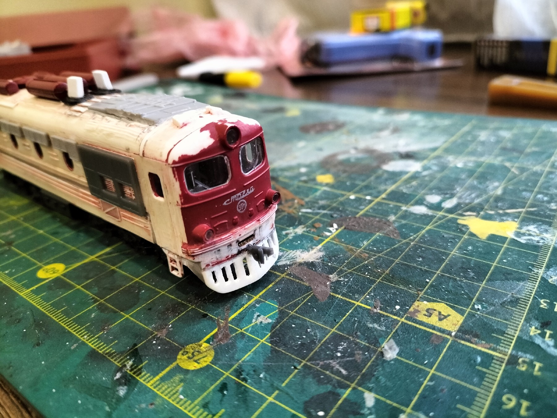

Паралельно з "тройбаном" взявся за ТЕП10. Також некатаний, також чума порвала раму, але цього разу проект більш поглиблений. У пересветовського "тапка" корпус ну дуже кривий, як уже писав Артем, хороше це те, що він є бо решту у нього все погане. В добавок до кривого корпусу на двох осях криво посажені шестерні, що на ходу іноді призводить до підскакування візка. Втім, думаю що дам собі з цим раду. Самі колеса до речі хороші, проблема у посадці шестерень.
Тепер до корпусу - одним з найбільш помітних косяків є неправильне розміщення нижнього краю решіток холодильника відносно гофрів на корпусі та гофр одна відносно одної. На моделі він закінчується на рівні верхньої гофри, тоді як у оригіналі він спускається нижче. Для усунення цього зрізав частину між першою та другою гофрами та вставив смужку пластику товщиною 1мм. Тепер є куди видовжити холодильник. Фото без шпаклівки поки що.

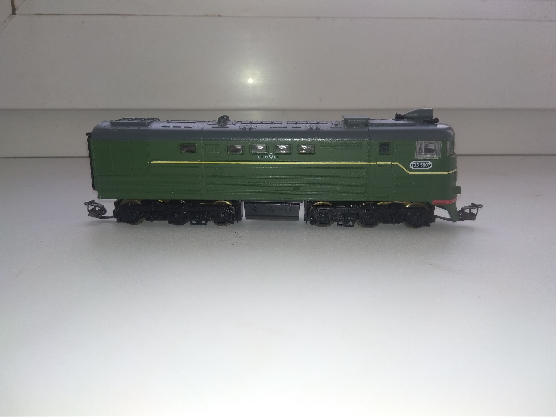

ТЕ3
