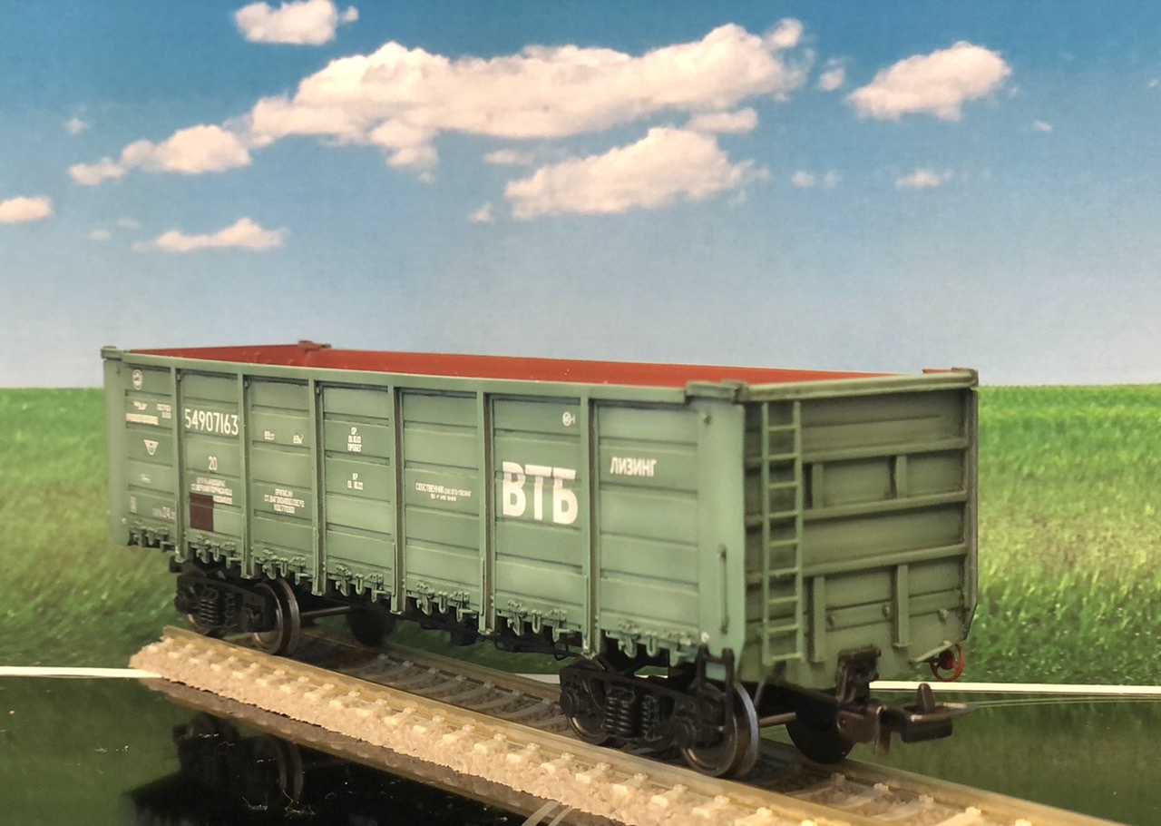

Докрасил один полувагон, точнее кит Павла Андреева (перелив R-land) в 1/87 масштабе.
Кол. пары метал с алиэкспресс, оттуда же и сцепки.
Подвагонку (трубопроводы) и поручни сделаны из проволоки.
Имитация груза - кварцевый песок.
Краски, лаки скрии LP от тамии и их же смывка, декали - Народная декаль.
Качество литья самого вагона хорошее, за исключением телег, но снизу не видно)
Но все же вагон приобрел нового хозяина)

Хорошая работа.Понравился такой высветленно выгоревший вид.
Пофарбовано - супер, деки взагалі кайф-можна з тампухою сплутати, респект однозначно.
Повідомлень: 3368
Has thanked: 2139 times
Been thanked: 4224 times
Добротный вагон. Покраска великолепная.
Когда Степан написал: - Далее хочу их попробовать «отвезеринговать», то уже всё выглядело вполне нормально, а по финишу вообще вопросов нет. Отлично :!:

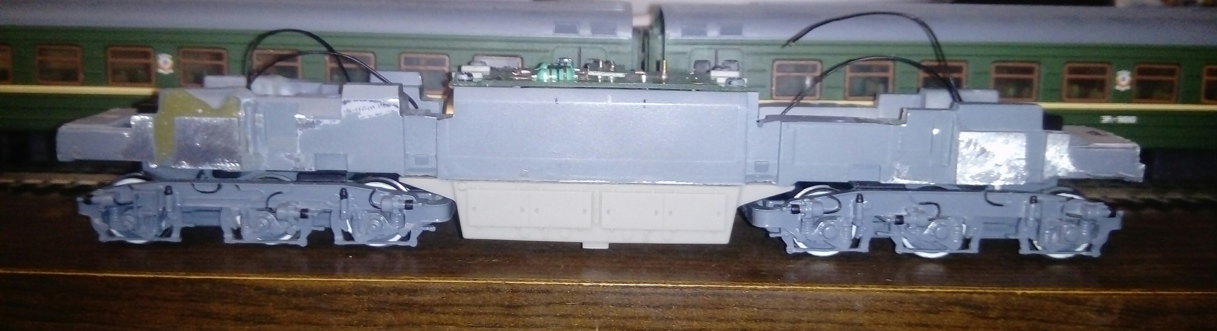

Leonid Popov писав:Я уже жду не дождусь ходовку от Саши Локшина. Не хочу снова не удержаться и сделать стенд, как получилось с ТЭП60)))
Леонид, а нет желания самому заняться ходовкой для ТЭП70?
На самом деле она не так и сложна.
Рамы для этой модели я заказал на Роко от бельгийского длинного Нохаба http://modelena.ru/tiporazmer_HO/podvig ... lovoz.html , арт. запчасти 117602 (8,80 евро с налогами, то есть для нас где-то за 7 евро выйдет). Она отлично входит в кузов, а ее средняя выступающая чуть вниз часть вообще как будто под бак кита сделана - по длине один в один, и ширине. Рама чуть короче внутренней длины кузова, где-то по 5-7 мм короче с каждой стороны. Я заказал вторую раму - от е151 и при помощи ее концов доудлинил. Можно и одной рамой обойтись.
Тележки можно использовать не от е151, как, например, делал Моделл-Экспресс, а от Е103. Первые две оси практически сходятся, разница в 0.5 мм, а вот третью ось придется двигать ближе. Причем, если купить как донора старый Е103 от Роко 40000 х артикулов, то там на тележке только 2 передние оси ведущие, а третья паразитная. То есть даже не жалко и двинуть.
https://gleis13.de/shpSR.php?p1=452 Вот эта "старая" тележка https://gleis13.de/shpSR.php?A=570&p1=452 (жалко , что у этого немца она только одна в наличии(((. На новых е103 60 000х и 70 000 х артикулов все три ведущие, в принципе и там можно двинуть так, чтобы оставить третью ось движущей ( Александр Барбосса на своем ЧС2 это реализовал).
Плюс всех этих телег от Роко Е103 в том, что шкворнем у них выступает крепежный винт. То есть там, где в раме под него сделаешь отверстие, там и будет шкворень. Это гораздо сильно упрощает работу. Не надо заказывать токарю шкворень или что-то городить.
Движок стандарт от Роко, плата тоже. Карданы можно купить от Машки, и удлинить их.
Ходовка реально получается очень тяжелой, притом полкузова еще и свободно остается - при желании можно до кило веса добалластировать. Я даже в раме выточил места напротив окон кузова, т.к. у ревльного ТЭП70 там просвечивается назквозь.
Сейчас уже вторую раму доделываю себе.

Вот что примерно получается.
Готовая рама пока на тележках от Е151 и имитациях тележек от Гусевского ТЭП70 (Моделл-Экспресс). Их буду менять на е103шные с боковинами от РТМ.
Бак уже приклеил, его только чуть по высоте надо сточить (примерно 1мм сверху)
Следом фотки второй рамы - у нее обрезваны концы под концы рамы от е151. Вот как на ней сидит бак от модели. Рядом положил раму от е151 ровно на длину удлинения. Шкворень придется сточить и сделать отверстие под винт.

Иван, не так все это просто (по крайней мере для меня :oops: ), однако этот вариант мне значительно больше доверия внушает, чем "Алекс лаб".

prcmoskva писав:Докрасил один полувагон, точнее кит Павла Андреева (перелив R-land) в 1/87 масштабе.
Степан, жили бы мы в одном городе, собрали бы состав совместный из одних полувагонов и гоняли бы по макету)))

Leonid Popov писав:.........
Сделано хорошо, но на мой взгляд структура ржавчины крупновата...А в общем смотрится довольно жизненно.

Leonid Popov писав: Степан, жили бы мы в одном городе, собрали бы состав совместный из одних полувагонов и гоняли бы по макету)))
Без сомнения бы покатали)) и не только полувагоны) катать есть что)) отлично вы сделали состаривание) я тоже изначально хотел солью попробовать состарить или жижа есть от аммо миг, но что то не рискнул.., еще один кит полувагона есть напечатанный на 3d принтере от Ивана Семенова.., может на нем попробую

andrey-58 писав:
Андрей, спасибо за хороший отзыв!)
