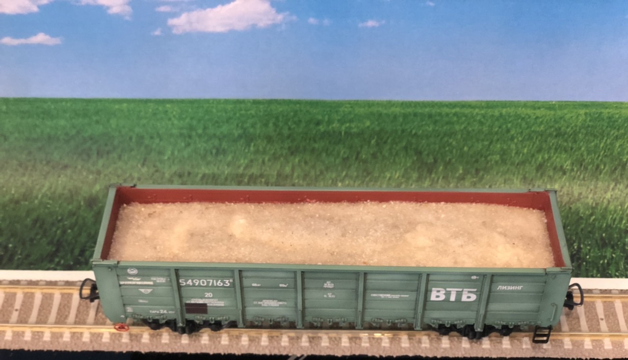

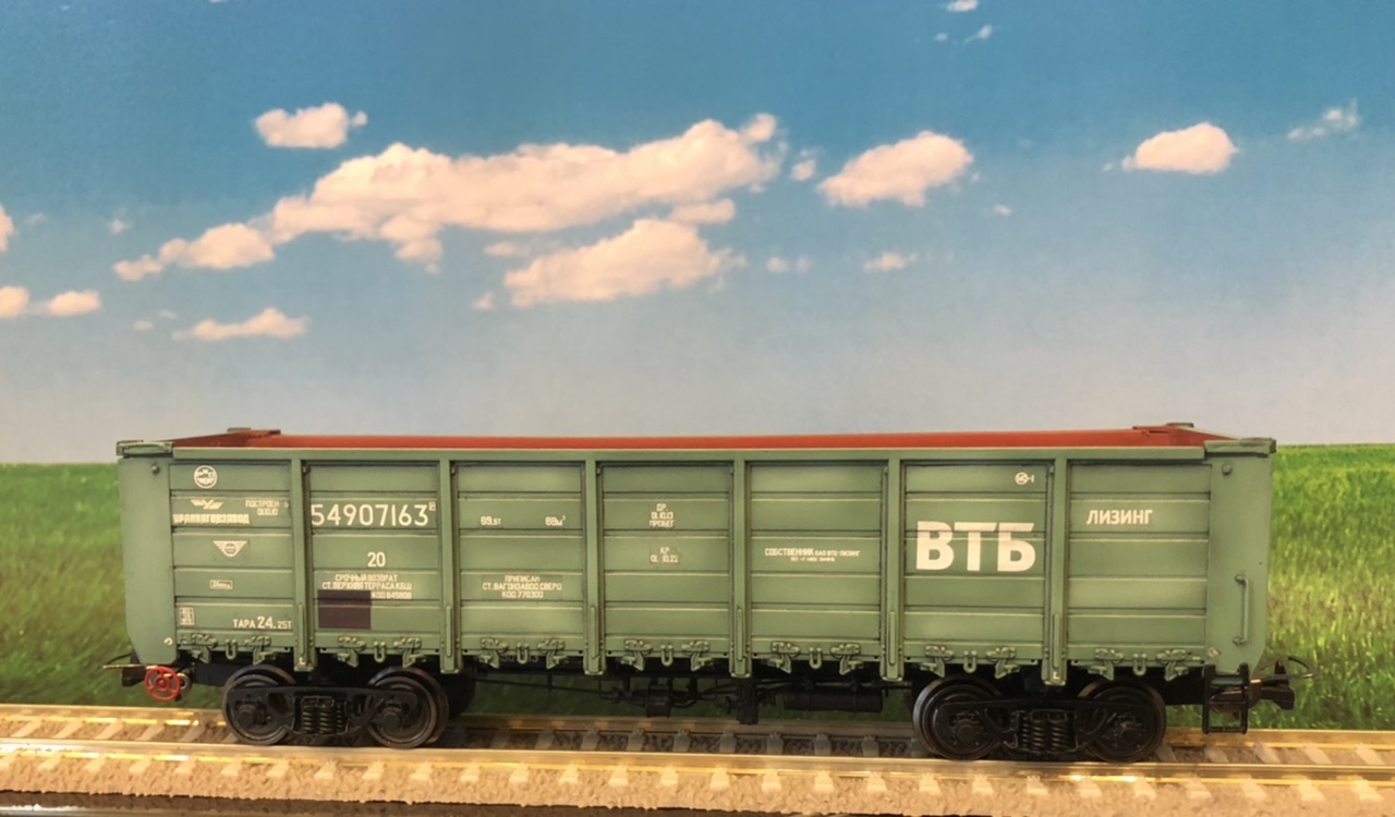

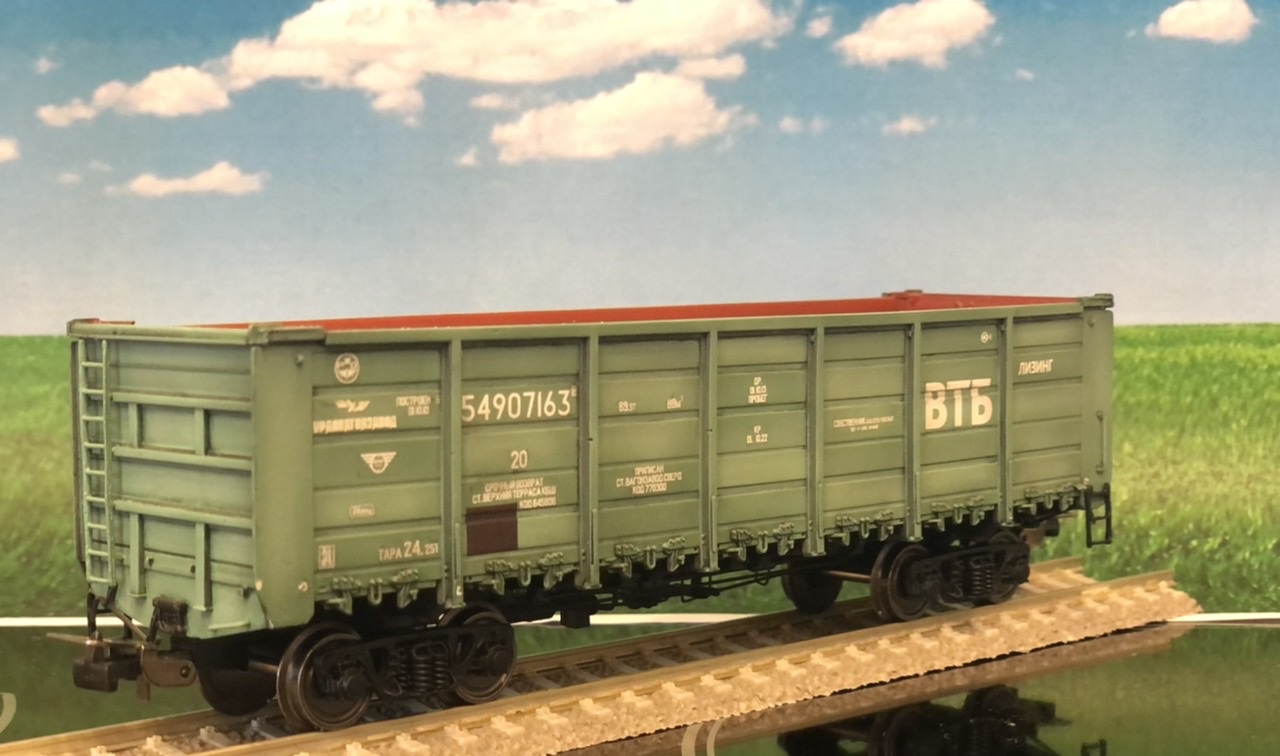

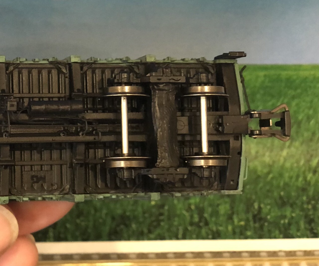

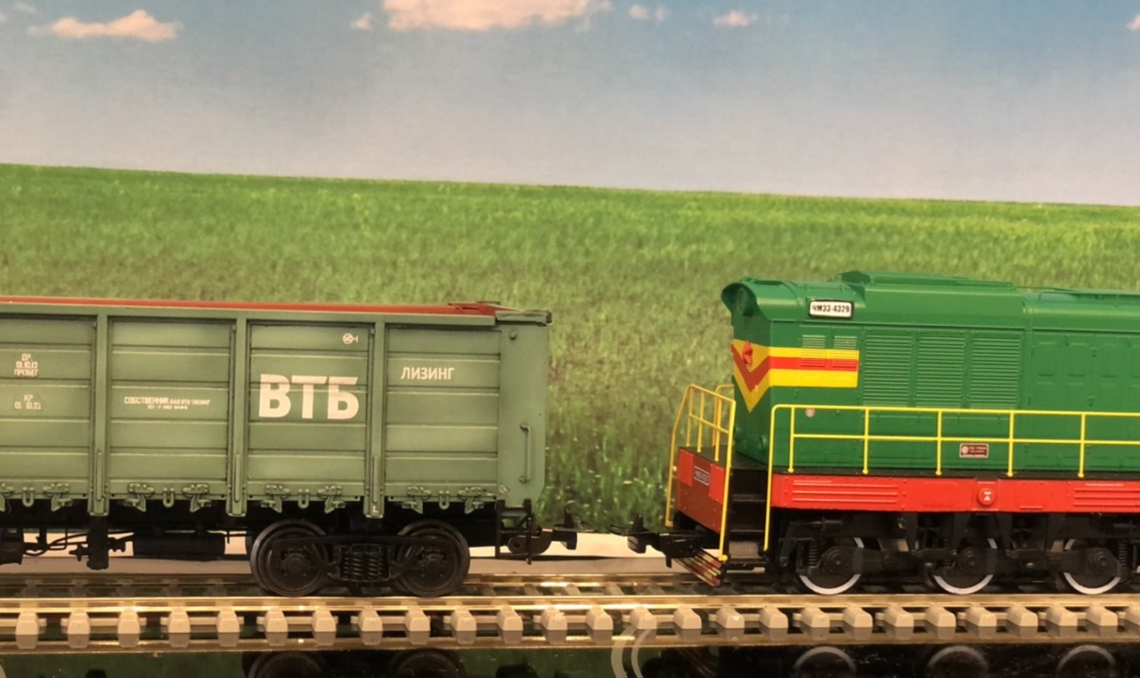

Докрасил один полувагон, точнее кит Павла Андреева (перелив R-land) в 1/87 масштабе.
Кол. пары метал с алиэкспресс, оттуда же и сцепки.
Подвагонку (трубопроводы) и поручни сделаны из проволоки.
Имитация груза - кварцевый песок.
Краски, лаки скрии LP от тамии и их же смывка, декали - Народная декаль.
Качество литья самого вагона хорошее, за исключением телег, но снизу не видно)
Но все же вагон приобрел нового хозяина)
Повідомлень: 6422
Been thanked: 3658 times
Хорошая работа.Понравился такой высветленно выгоревший вид.
Пофарбовано - супер, деки взагалі кайф-можна з тампухою сплутати, респект однозначно.
Повідомлень: 3432
Has thanked: 2340 times
Been thanked: 4506 times
Добротный вагон. Покраска великолепная.
Когда Степан написал: - Далее хочу их попробовать «отвезеринговать», то уже всё выглядело вполне нормально, а по финишу вообще вопросов нет. Отлично :!:

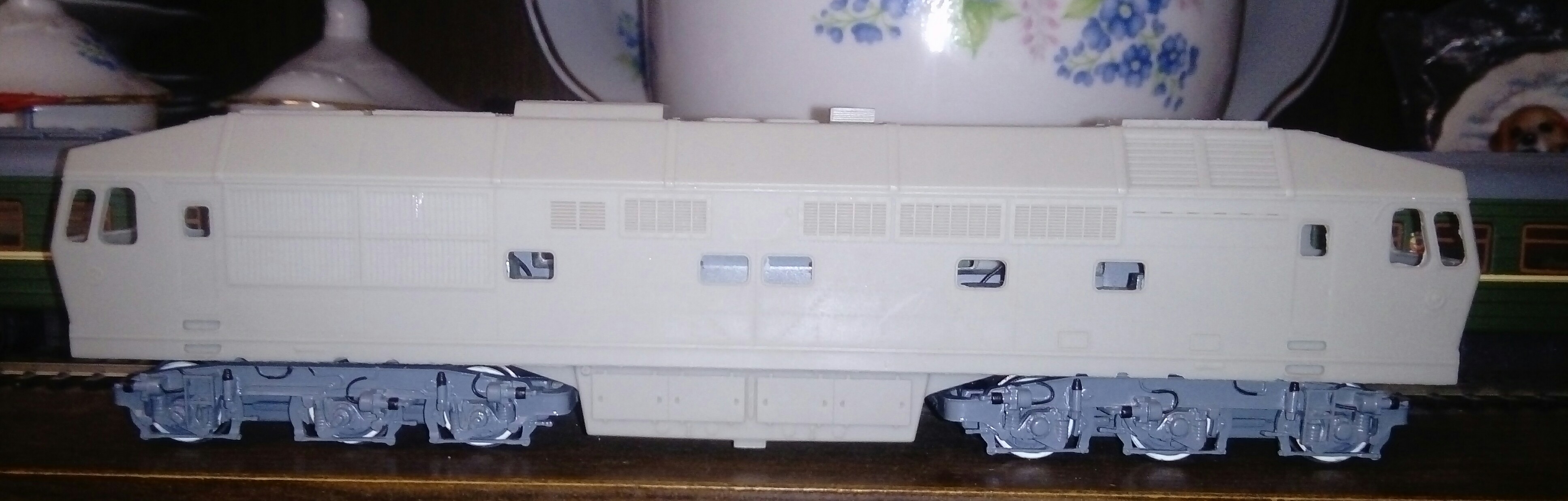

Leonid Popov писав:Я уже жду не дождусь ходовку от Саши Локшина. Не хочу снова не удержаться и сделать стенд, как получилось с ТЭП60)))
Леонид, а нет желания самому заняться ходовкой для ТЭП70?
На самом деле она не так и сложна.

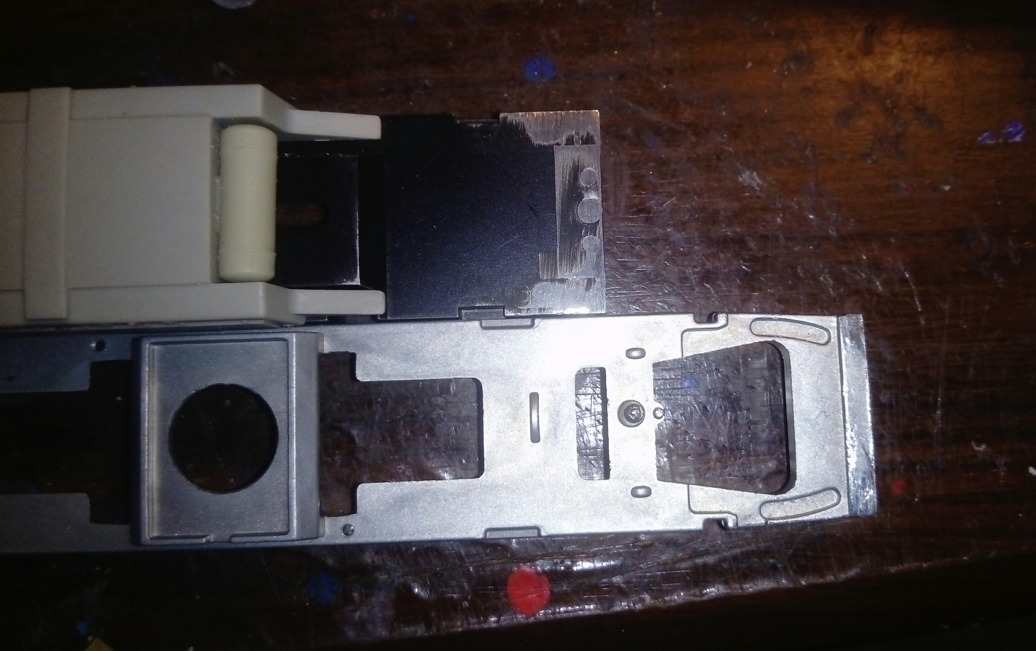

Рамы для этой модели я заказал на Роко от бельгийского длинного Нохаба http://modelena.ru/tiporazmer_HO/podvig ... lovoz.html , арт. запчасти 117602 (8,80 евро с налогами, то есть для нас где-то за 7 евро выйдет). Она отлично входит в кузов, а ее средняя выступающая чуть вниз часть вообще как будто под бак кита сделана - по длине один в один, и ширине. Рама чуть короче внутренней длины кузова, где-то по 5-7 мм короче с каждой стороны. Я заказал вторую раму - от е151 и при помощи ее концов доудлинил. Можно и одной рамой обойтись.
Тележки можно использовать не от е151, как, например, делал Моделл-Экспресс, а от Е103. Первые две оси практически сходятся, разница в 0.5 мм, а вот третью ось придется двигать ближе. Причем, если купить как донора старый Е103 от Роко 40000 х артикулов, то там на тележке только 2 передние оси ведущие, а третья паразитная. То есть даже не жалко и двинуть.
https://gleis13.de/shpSR.php?p1=452 Вот эта "старая" тележка https://gleis13.de/shpSR.php?A=570&p1=452 (жалко , что у этого немца она только одна в наличии(((. На новых е103 60 000х и 70 000 х артикулов все три ведущие, в принципе и там можно двинуть так, чтобы оставить третью ось движущей ( Александр Барбосса на своем ЧС2 это реализовал).
Плюс всех этих телег от Роко Е103 в том, что шкворнем у них выступает крепежный винт. То есть там, где в раме под него сделаешь отверстие, там и будет шкворень. Это гораздо сильно упрощает работу. Не надо заказывать токарю шкворень или что-то городить.
Движок стандарт от Роко, плата тоже. Карданы можно купить от Машки, и удлинить их.
Ходовка реально получается очень тяжелой, притом полкузова еще и свободно остается - при желании можно до кило веса добалластировать. Я даже в раме выточил места напротив окон кузова, т.к. у ревльного ТЭП70 там просвечивается назквозь.
Сейчас уже вторую раму доделываю себе.

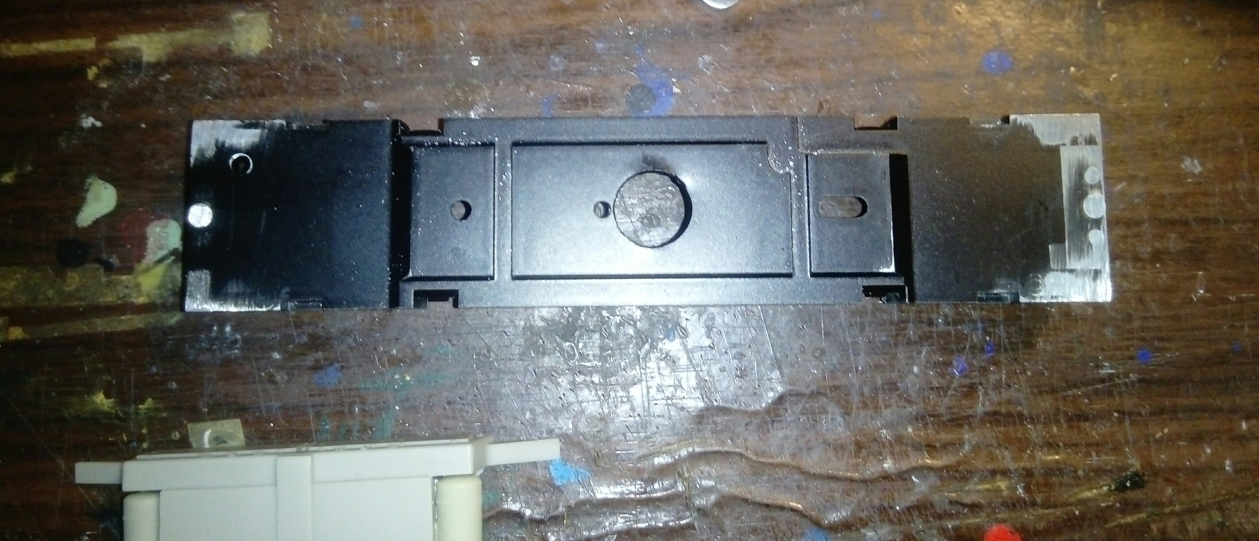

Вот что примерно получается.
Готовая рама пока на тележках от Е151 и имитациях тележек от Гусевского ТЭП70 (Моделл-Экспресс). Их буду менять на е103шные с боковинами от РТМ.
Бак уже приклеил, его только чуть по высоте надо сточить (примерно 1мм сверху)
Следом фотки второй рамы - у нее обрезваны концы под концы рамы от е151. Вот как на ней сидит бак от модели. Рядом положил раму от е151 ровно на длину удлинения. Шкворень придется сточить и сделать отверстие под винт.
С уважением,
Иван
Has thanked: 1207 times
Иван, не так все это просто (по крайней мере для меня :oops: ), однако этот вариант мне значительно больше доверия внушает, чем "Алекс лаб".

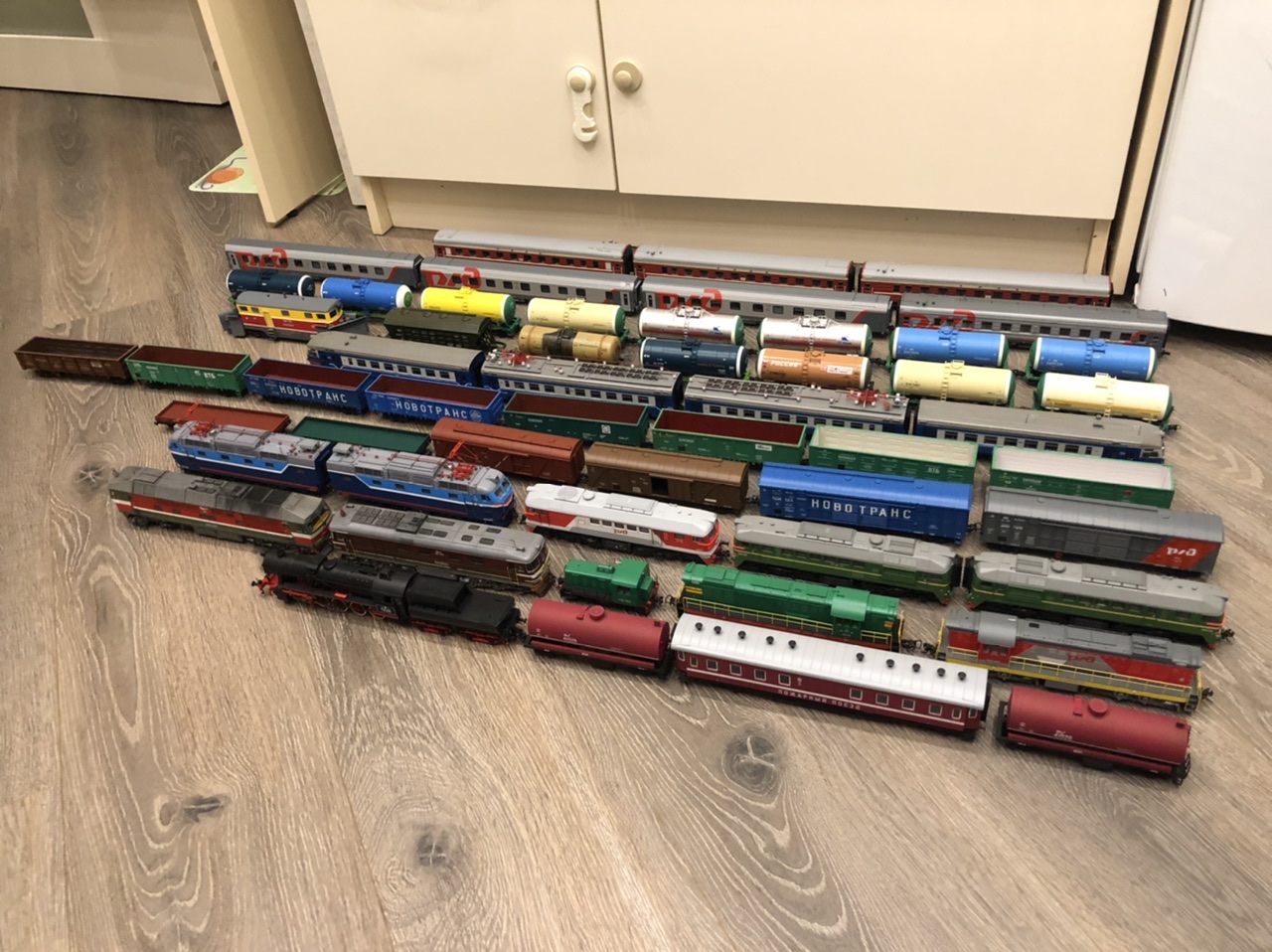

Хорошая подборка ПС, Степан!!!

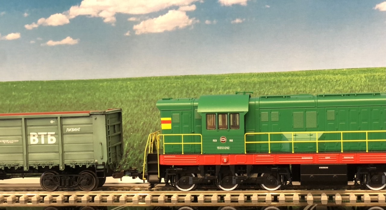

Степан, скажите пожалуйста, а ТЭП70 Ваш пройдёт без вагонов радиус Р2 Роко (360 мм) ? Там не будут выступающие по днищу части мешать повороту телег?
Повідомлень: 1767
Has thanked: 12 times
Leonid Popov писав:Степан, скажите пожалуйста, а ТЭП70 Ваш пройдёт без вагонов радиус Р2 Роко (360 мм) ? Там не будут выступающие по днищу части мешать повороту телег?
Леонид, 360 мм радиус это Р1, а Р2 это 420 мм. или есть и по другому?
Повідомлень: 1053
Has thanked: 990 times
Been thanked: 1791 times
У пико и роко разные радиусы: 360 по пико Р1, а у Роко Р2 - 358 мм.
prcmoskva
Повідомлень: 144
З нами з: 21 жовтня 2019, 16:13
Имя: Степан
Has thanked: 59 times
Been thanked: 131 times
Повідомлення prcmoskva »
R2 роко геолайн проходит, я ссылку на видео давал чуть выше.. но проходит только сам лок.., с вагонами не проходит..,
prcmoskva
Повідомлень: 144
Имя: Степан
Вот такой имеется ввиду
