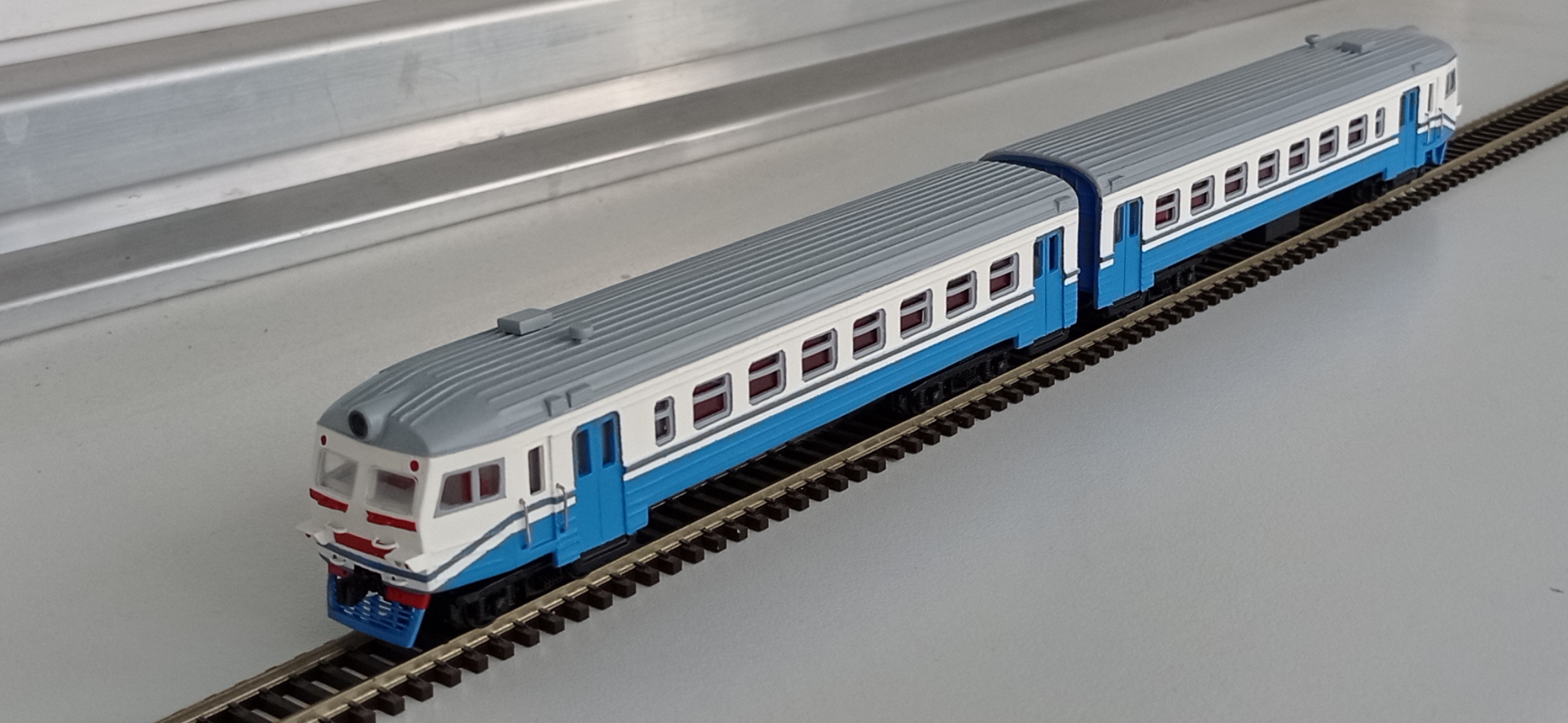

"Покаталась" мотриса по родным местам. Погода не очень способствовала, но кое-что получилось.

Достойная модель, фотки получились "живые".

А де Ви берете бочини візків?

Muton писав: фотки получились "живые".
youdmit писав:отличная фотосессия!
Не для того, чтобы пожаловаться, но фотосессия была жуткая: два дня шел снег, а когда осадки прекращались, то начинался жуткий контраст по фону. Но что-то таки вышло ;)
Arkee писав:А де Ви берете бочини візків?
Я заказывал отливки с еврофимовских тележек ТТ-Модели.
Вообще, с этими мотрисами грустная история. По последней информации, в рабочем состоянии осталось только 4 штуки из 11. На ЮЖД было 8 мотрис, из которых 6 "поцупили" на Борисполь. Поезд в аэропорт - это хорошо, конечно, но людям надо и на пригороде как-то ездить. Тем более, что в них всегда были кондукторы-проводники для проверки билетов, а эти самые билеты были немного дороже, чем в обычный поезд. Две оставшиеся мотрисы, как и две на Львовской, спасло, похоже, только отсутствие кондиционера. Самая новая с номером 025 не работает уже около 5-6 лет. Может, получится как-то с поляками договориться о ремонте.

Шикарний рельсобус вийшов.
Нет антенны, потому что тогда нужно проволоку тянуть, а это вариант исключительно для полки.
А от антенку все таки непогано було б присобачить. Маленька ізюминка - а моделька заграе зовсім по іншому. Тим більш роблячи такі шикарні моделі, зробить антенку тобі як "два пальці об асфальт".

Винт 757 писав:А от антенку все таки непогано було б присобачить. Маленька ізюминка - а моделька заграе зовсім по іншому. Тим більш роблячи такі шикарні моделі, зробить антенку тобі як "два пальці об асфальт".
Сделать-то ее не очень сложно, но потом жалко будет ее поломать. Пару раз через такое уже проходил. Взять/поставить на полку - уже риск, а на макете тем более всякое бывает.

Артём, у корабелов видел, на антену возьми нить из женских безразмерных колготок, она лучше проволоки(резинка), там есть продольные и поперечные нити, изьяв их увидишь зигзагоподобную нить, но, натянув её она выпрямится, поверити, посмотри, ибо есть ворсатые, есть гладкие, ну, и качество, производитель, цвет. Модель можно взять в руки прижав антену к крыше, она как резинка, вернётся в исходное положение, да и пишут что провисит до 10-20 лет.

Фото пока не могу кинуть(нет доступа к модели), но антена из нити колготок натянута два года назад, выполняет все свои функции(декора и имитации), модель держал в руках две недели назад, было опасение что в месте проклейки цианоакрилатом треснет, но пока все норм. Стойки антенны сделаны из пружиной нержавейки диаметром 0,3 мм, на вершины которых в пару витков закреплены концы нити колготок, которые закреплены каплей цианоакрилата.

rembo-tt писав:Стойки антенны сделаны из пружиной нержавейки диаметром 0,3 мм, на вершины которых в пару витков закреплены концы нити колготок, которые закреплены каплей цианоакрилата.
Можно поискать инъекционные иглы диаметром 0,3 мм (от инсулиновых шприцев) и попробовать пропустить нитку внутрь.
railmodel писав:Можно поискать инъекционные иглы диаметром 0,3 мм (от инсулиновых шприцев) и попробовать пропустить нитку внутрь.
Хорошие идеи, спасибо! Как-нибудь попробую.

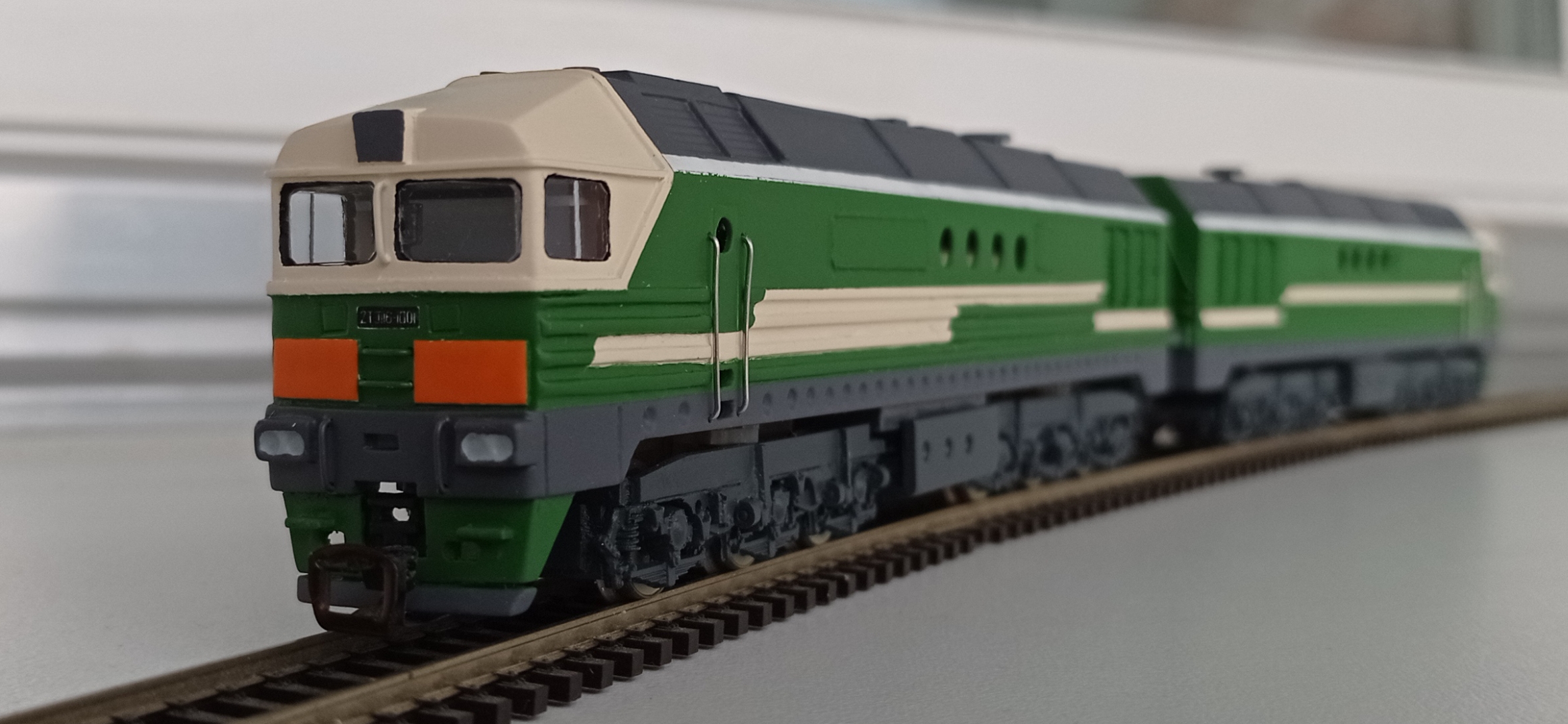

В продолжение темы долгостроев, удалось доделать ещё одну модель, которая стояла ещё с прошлого года (да, их у меня ещё много :D ). Если что, модель изображает тепловоз 2ТЭ121-006, единственный 121-й на ЮЖД, приписки депо Основа. На тепловозе стояли харьковские дизели 3Д70. Хороших фотографий не найти, по сохранившейся видно, что схема покраски у него была такая же, как у 005-го.
Корпус сделан полностью с нуля из полистирола, боковины тележек - на основе боковин от ВЛ60, тяговая только одна секция.
2ТЭ121-006:
2ТЭ121-005:
Модель:
Повідомлень: 353
Имя: railmodel
Has thanked: 22 times
Re: Укрзализныця и около того
Повідомлення railmodel »
Да-а-а...
Критически необходимы TT-шные покатушки!

railmodel писав:Да-а-а...
100%. Я бы сам хотел посмотреть этого монстра в покате!

Круто! А донор хто? Багатостаждальна нохабо-люська?
