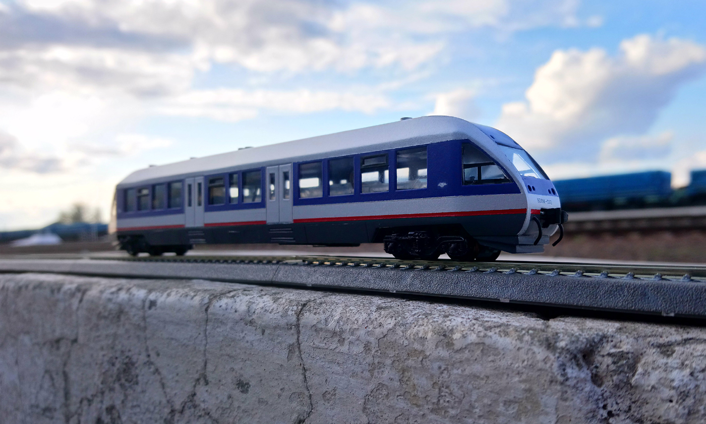

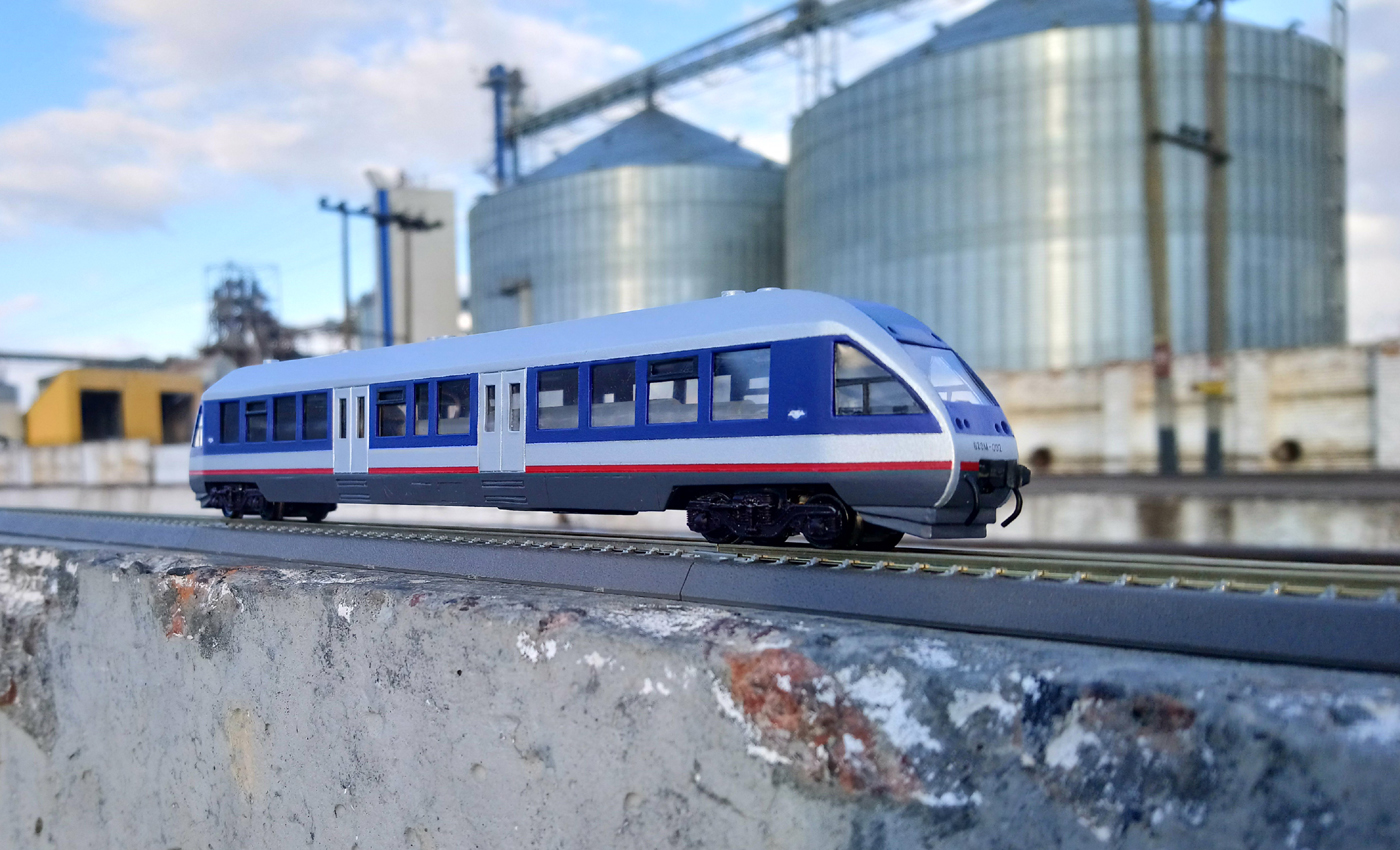

"Покаталась" мотриса по родным местам. Погода не очень способствовала, но кое-что получилось.

Достойная модель, фотки получились "живые".

А де Ви берете бочини візків?

Отличная модель и красивейшие фотографии!

Не моя тема и эпоха, но модель не может оставить равнодушным.
Добротная работа и отличная фотосессия!

Не для того, чтобы пожаловаться, но фотосессия была жуткая: два дня шел снег, а когда осадки прекращались, то начинался жуткий контраст по фону. Но что-то таки вышло ;)
Arkee писав:А де Ви берете бочини візків?
Я заказывал отливки с еврофимовских тележек ТТ-Модели.
Вообще, с этими мотрисами грустная история. По последней информации, в рабочем состоянии осталось только 4 штуки из 11. На ЮЖД было 8 мотрис, из которых 6 "поцупили" на Борисполь. Поезд в аэропорт - это хорошо, конечно, но людям надо и на пригороде как-то ездить. Тем более, что в них всегда были кондукторы-проводники для проверки билетов, а эти самые билеты были немного дороже, чем в обычный поезд. Две оставшиеся мотрисы, как и две на Львовской, спасло, похоже, только отсутствие кондиционера. Самая новая с номером 025 не работает уже около 5-6 лет. Может, получится как-то с поляками договориться о ремонте.
