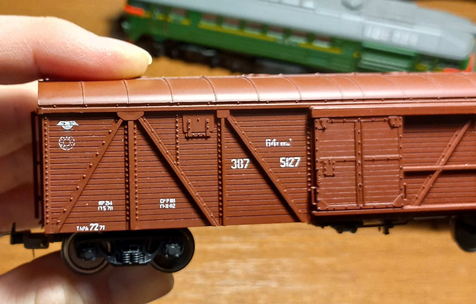

Почав потроху робити те, що хотів давно. Змінити приписки вагонів та локів. Задачу трохи ускладнює те, що суто українських дек небагато. А ще це все треба робити на готових моделях, і бажано не вбити під повний перекрас. Найскладніша у цьому плані була М62, треба було знищити старі написи та нанести нові. Добре, що на багатьох тепловозах залишається розрив у жовтій лінії. Ось як тут:
Наліплене там гівно стер лезом ножа, як міг охайно. Затер трішечки. Мазнув сатіновим лаком. І ось:
При жорсткому закріпленні розчинником літери трохи попливли :? Але у житті там теж не завждти охайно... хай вже буде. Не міг дивитись на "окт. жє дє". :)
Також відмітив, що нанесено ТЧ-7. Це ж чудово, подумав Штірліц, бо ТЧ-7 це у нас Коростень, і перебив номер на коростенську марусю 1336.
Наступна по складності конверсія це ЧМЕ3. Не хотілося його перефарбовувати та сильно везерити (хоча змивку пізніше зроблю). Видумав отак:
Ну й пару вагонів до купи. Цементна бочка була приписки БЧ, і робив її сам, тому зрізати герба північних іудушек проблемою не було. Фарба ж є... але не знадобилася. Мабуть такий слой фарби при нанесенні кисточкою.
Конячку довелося шкрябати ножем та жорстко кріпити нову деку розчинником, шоб лягла по фактурі дошок.
Далі буде...
