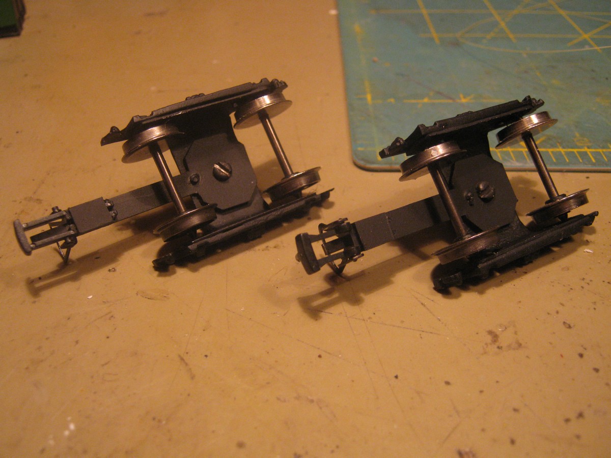

Тележки отменные получились.А зачем на поверхности под шкворень столько отверстий?

Я ожидал что-то подобное от ЮрСаныча
А множество отверстий наверное крепление под сцепку задумано

То Ви самі робите основу для візків? Вау

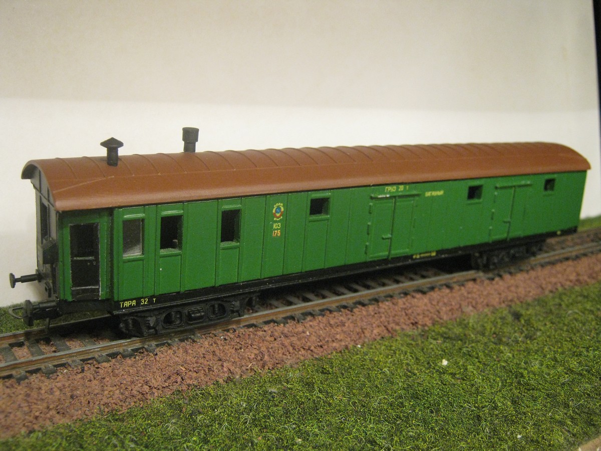

Всем спасибо за отзывы! Рад, что тема заинтересовала коллег.
В результате тележки выглядят так. Не могу, как уже упоминал, всё отложить и сконцентрировать силы на этом багажном вагоне, но и далеко со стола не убираю. Перекуры, как правило, бесплодно не проходят...
Общий вид на данный момент. И небольшой тест освещения.
Лишние отверстия - это результат моих метаний в поиске оптимального решения.Stinky писав:Тележки отменные получились.А зачем на поверхности под шкворень столько отверстий?

Составчик должен выйти потрясный.В движении "багажник" очень хорошо смотрится

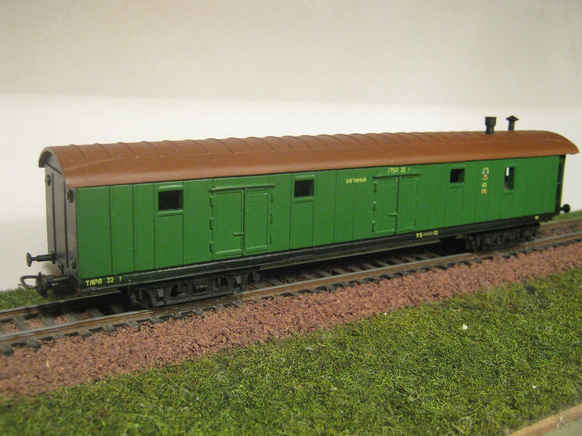

А сегодня не перекур. Была поставлена задача за один присест сделать подвагонное на багажном.
Муза отсутствовала напрочь. Сделано усилием воли и руками. А на виду из всей это мишуры лишь шпренгель...

Это прям Фляйшман какой то!Вот это красотааа.А чем делалась
деревянная фактура досок?Железной щеткой?
Вагон выглядит как промышленый!

Деревянную фактуру, надо признаться честно, я на это раз делать поленился...Stinky писав:А чем делалась деревянная фактура досок?Железной щеткой?
Символически поцарапал иголкой, немного пошарпал металлической щёткой и на том вдохновение пропало.
А работа с подвагонным выглядела так. Всё здесь взаимосвязано поэтому этап с освещением надо было тоже пройти сразу.
Место позволяет и внутрь затолкал старинный хлам из своих радиозапасов, которому более применения уже нигде не найти. Далее такой цикл.

ТРИ дня НИЧЕГО не делал и не хочу...
Но тему поддерживать надо. Немного покатал, но тоже очень лениво.

Здоровский такой ленивый поезд.
Отличный свет в вагонах.

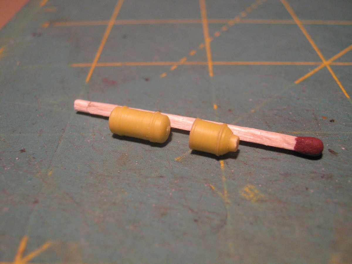

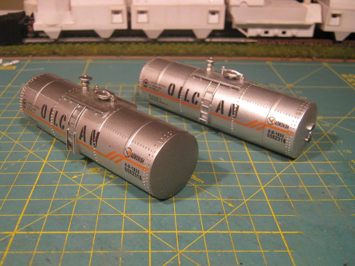

А что за котлы на макете лежат?

Котлы от цистерн из китайской игрушечной железной дороги и ты, Денис, их уже видел...Stinky писав:... что за котлы на макете лежат?
Сообществу могу сообщить, что вполне приличные котлы и могут быть с успехом задействованы в нашем деле.
Длина 104 мм, диаметр 30 мм. Отлично клеятся дихлорэтаном.
А вот рама и тележки на игрушке были отвратительные. К тому же из капрона, поэтому просто выбросил.
Фото укомплектованной тележки в китайской версии не сохранились, но котлы ещё на родной раме и без рамы могу предъявить. Одна бочка на этих снимках уже слегка доработана.
Полагаю, что могут быть задействованы в моём пожарном поезде.
