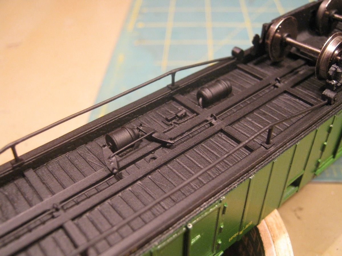

А сегодня не перекур. Была поставлена задача за один присест сделать подвагонное на багажном.
Муза отсутствовала напрочь. Сделано усилием воли и руками.
А на виду из всей это мишуры лишь шпренгель...

Подвагонное об-ние выше всяких похвал :shock: Бимба :mrgreen:

Ачуметь. :o Это прям Фляйшман какой то!Вот это красотааа.А чем делалась
деревянная фактура досок?Железной щеткой? :? Вагон выглядит как промышленый!

Stinky писав:А чем делалась деревянная фактура досок?Железной щеткой?
Деревянную фактуру, надо признаться честно, я на это раз делать поленился... :oops:
Символически поцарапал иголкой, немного пошарпал металлической щёткой и на том вдохновение пропало.
А работа с подвагонным выглядела так.
Всё здесь взаимосвязано поэтому этап с освещением надо было тоже пройти сразу.
Место позволяет и внутрь затолкал старинный хлам из своих радиозапасов, которому более применения уже нигде не найти.
Далее такой цикл.
