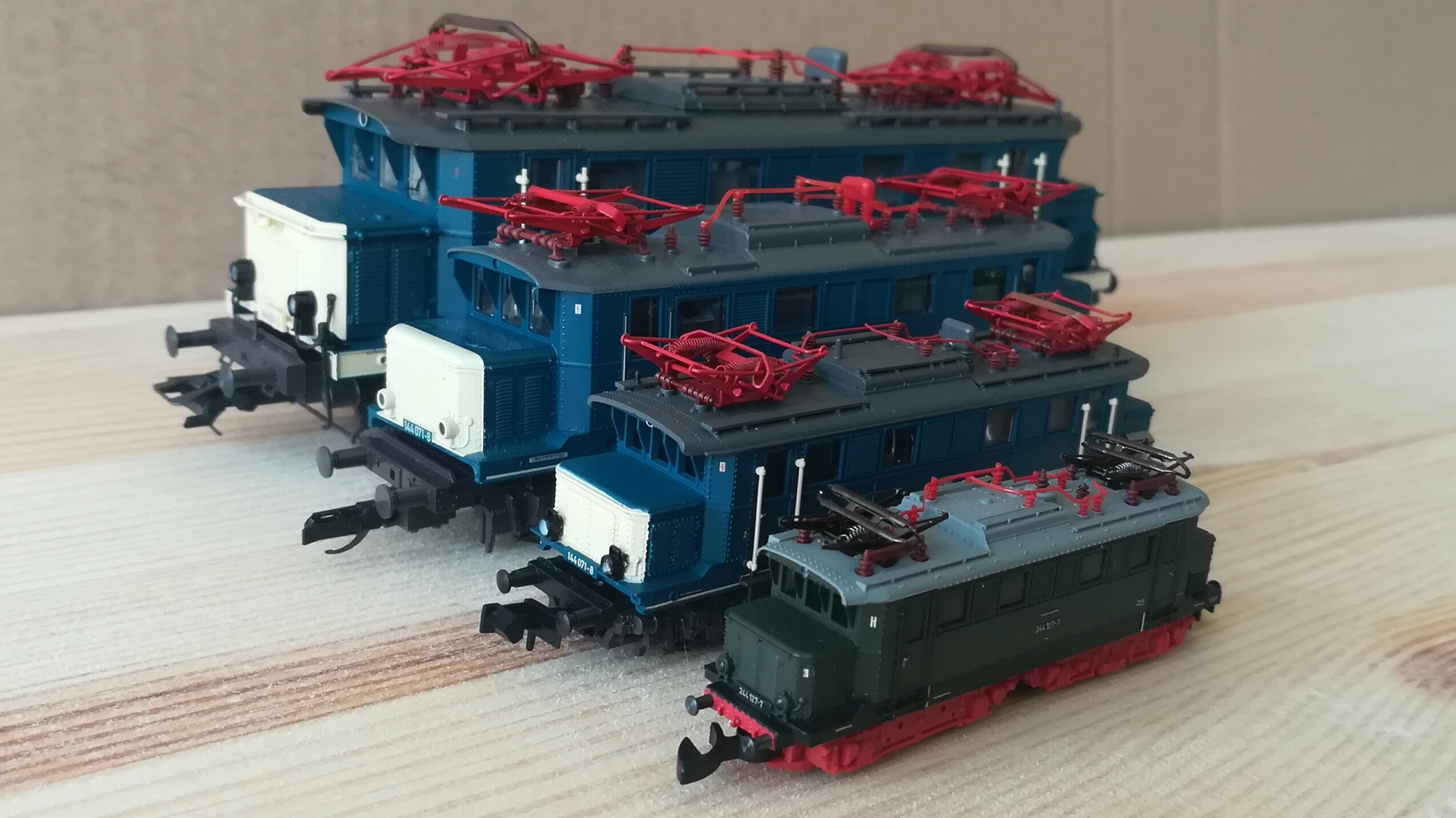

Сорян, всё никак не доберусь откопать где у меня BR218 в Н0 :oops: Уж если сравнивать то однотипные локи :geek:
Пока BR218 в TT, N и Z
Рельсы Z, N, TT, H0 и 1

E44 H0, TT, N, Z
