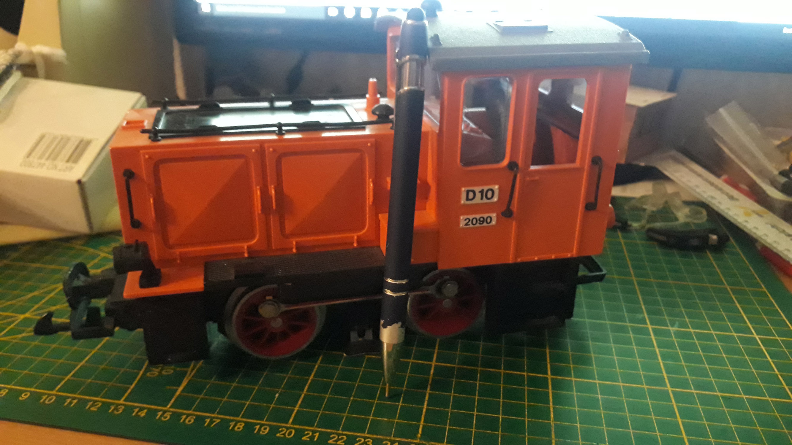

есть у меня на столе LGB[scorpiosha] писав:
вечер добрый! Честно, хотелось бы ещё и картинку к столь хорошему объяснению.
На фоне, к примеру, спичечного коробка или шариковой ручки, или....
С линейкой же не будешь сидеть и измерять. А наглядный пример в памяти зависает![]()
Заранее спасибо
ручку говорите? в сравнении с H0

Afess писав:[scorpiosha] писав:
в сравнении с H0
И ручка тоже затерялась на фоне такого яркого гиганта
