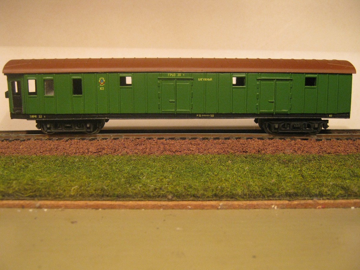

Декали и матовый лак.
Декали Сергея Попова(justin).
Тележки во внимание не берём - будут другие.

Отменная работа, ЮрСаныч!
Осталось только обкатать ;)
Has thanked: 391 times
Re: Делаем вагоны СЖД
Да, составчик знатный получился :mrgreen: Браво :!:
Повідомлень: 6284
Has thanked: 1473 times
Been thanked: 3144 times
Хороша работа.Декали легли просто великолепно! ;)

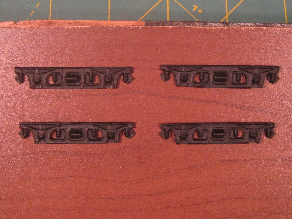

Получил от Олега отливки боковин тележек.
Первая партия на один вагон после обработки выглядит так.
Очень доволен. Но более ценным считаю отзывчивость и доброжелательность.

Да,Олег здорово поддержал моделизЬму.После обработки боковины выглядят
более чем замечательно! :o С нетерпением жду фото их применения. :roll:

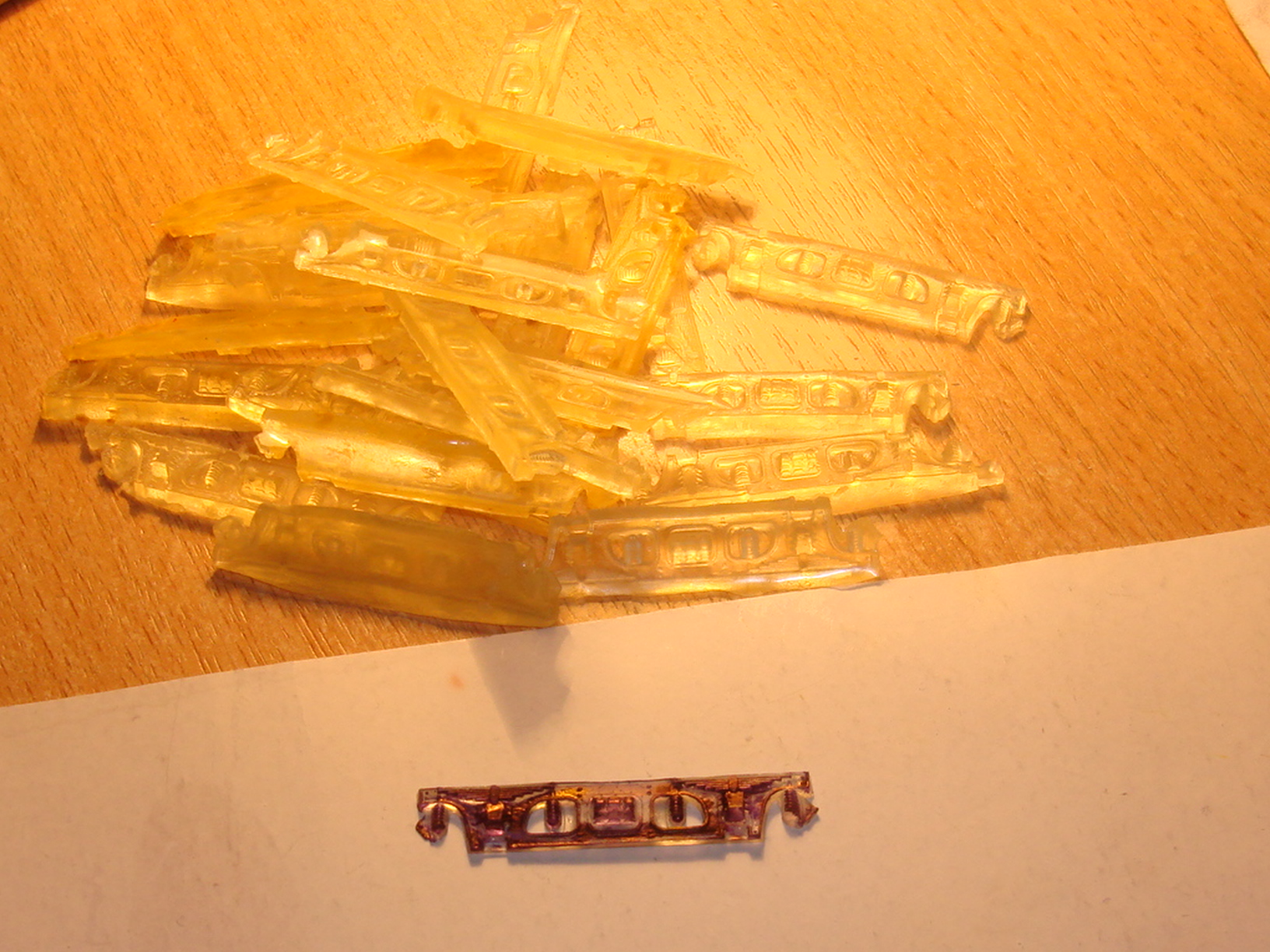

youdmit писав:Первая партия на один вагон после обработки выглядит так.
Далее дело было уже так. Металл 0,5 мм.
