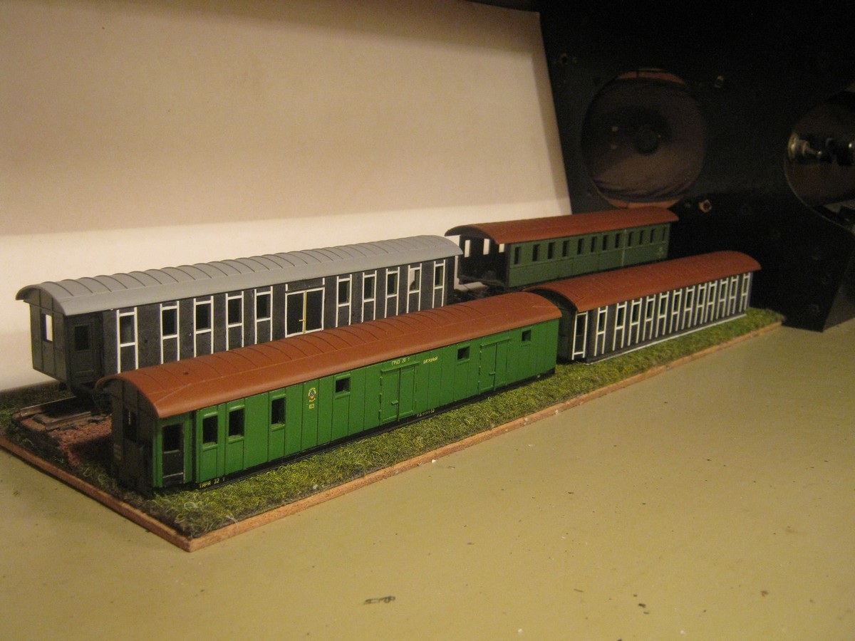

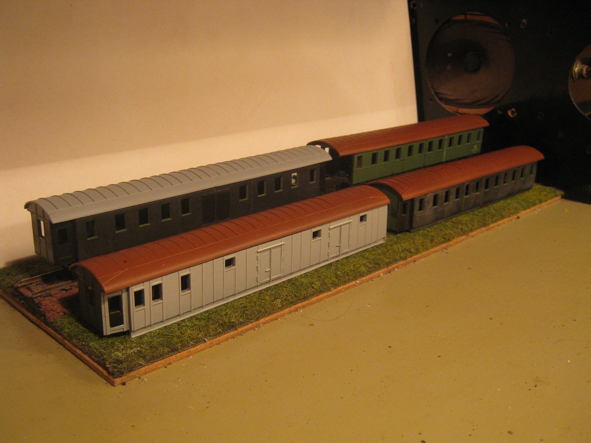

Слегка затянувшийся перекур...Зображення
С серой крышей будет для пожарного поезда.

А білий - це поштовий?
Has thanked: 1164 times
Been thanked: 1291 times
Re: Делаем вагоны СЖД
Hockenheim писав:А білий - це поштовий?
Скорее багажный (если не путаю). Выглядит классно!

Замечательная новая жизнь семиоконников.С грибочками будет фантастично.
Остатки разметки от окон по борту жаль что не зашкурил. :oops:

Stinky писав:Остатки разметки от окон по борту жаль что не зашкурил.
Есть такое дело... :oops:

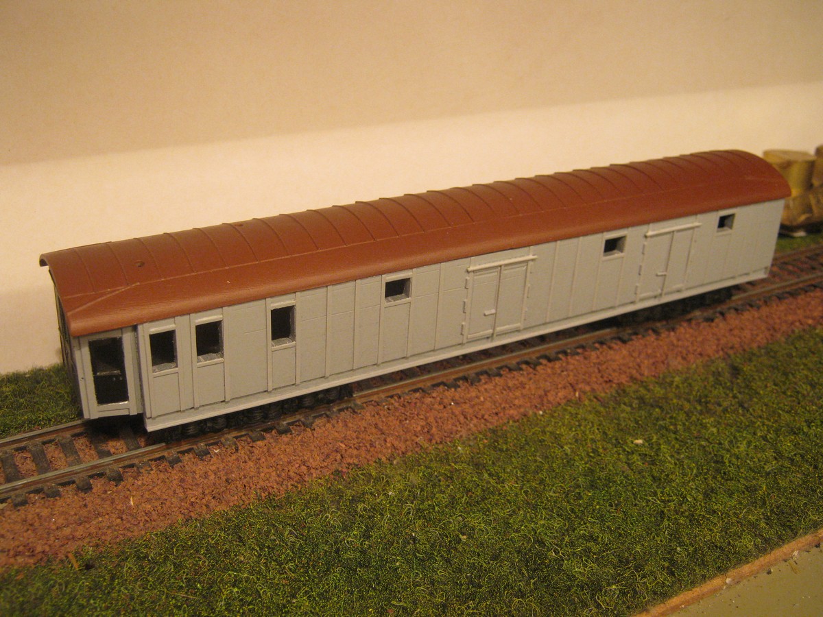

Тут надо было своевременно определяться и делать с умом - или разметку аккуратнее, или заклеивать весь борт.
А первоначально планировалось именно заклеивать полистиролом 0,5. У этих вагонов внизу идёт ряд заклёпок.
Хотел накатать на тонком полистироле и наклеить. Затем решил, что и без заклёпок покатит...
Предполагалось, что поверхность выровняется и на черновом борту можно делать что угодно. Погорячился...

Я думаю что наличие(отутствие) заклепок не критично.С учетом кризиса материалов особенно. :roll:

Stinky писав:Я думаю что наличие(отутствие) заклепок не критично.
Может и так, но сделать их можно было. Хотя бы на багажном, корпус которого сделан с нуля.
Крупным планом покажу, когда повешу декали и задую матовым лаком. Сейчас эмаль сильно бликует и нормально отснять не могу.
И как же на столь толстом материале выполнить заклепки?Типа обклеить тонким полистиролом весь кузов?
Так это и все вагины так можно было бы сделать.Но это трудоемко.Еще типа наклеить пояс внизу полоской
с заклепками?Так не будет смотреться...Будем считать что это Егоры РЕКО,со сварным кузовом. :roll:

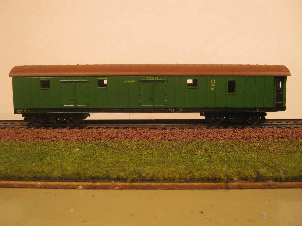

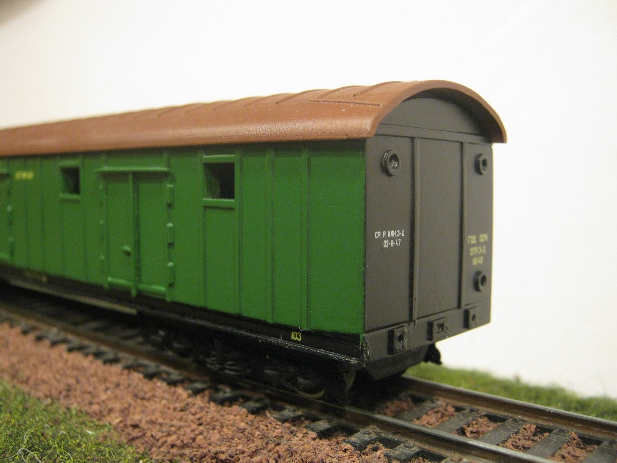

Декали и матовый лак.
Декали Сергея Попова(justin).
Тележки во внимание не берём - будут другие.

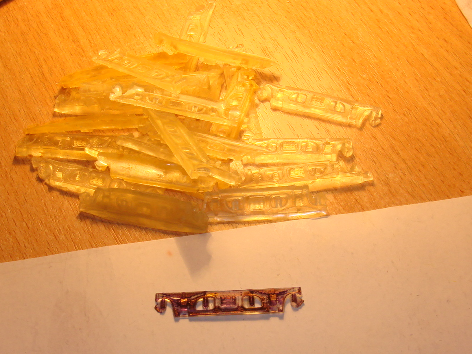

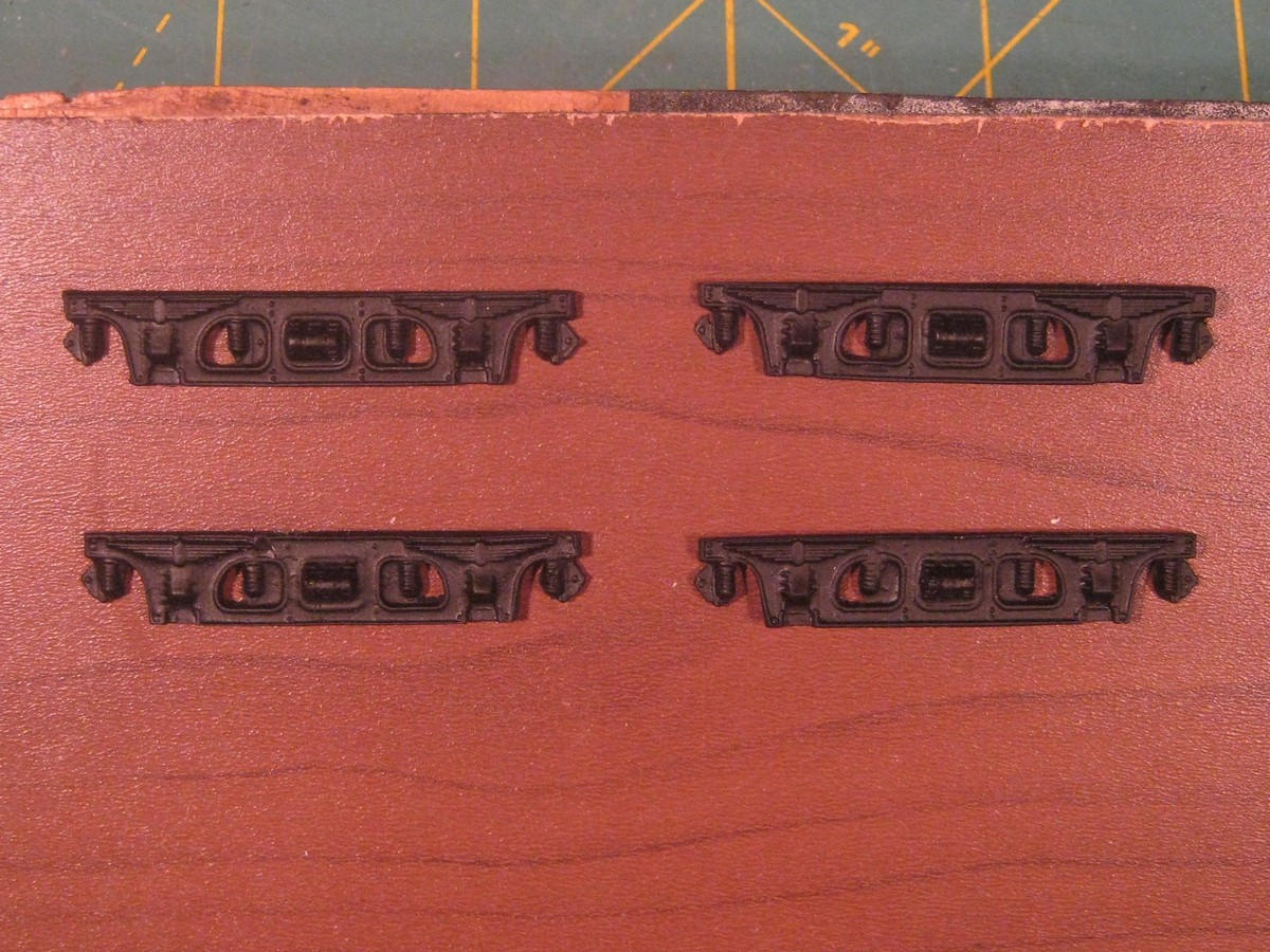

Получил от Олега отливки боковин тележек.
Первая партия на один вагон после обработки выглядит так.
Очень доволен. Но более ценным считаю отзывчивость и доброжелательность.
Повідомлень: 6362
Has thanked: 1567 times
Been thanked: 3370 times
Да,Олег здорово поддержал моделизЬму.После обработки боковины выглядят
более чем замечательно! :o С нетерпением жду фото их применения. :roll:

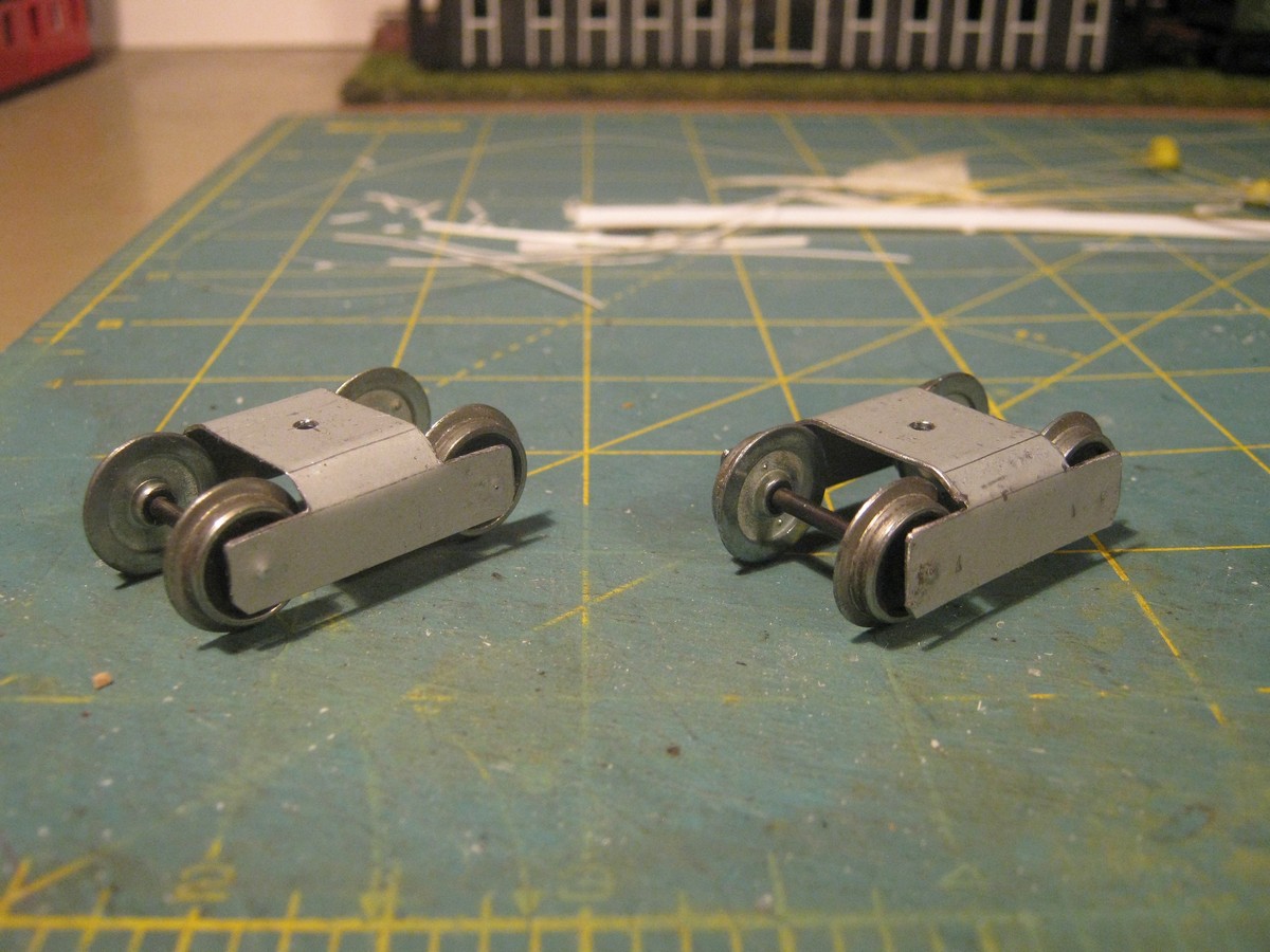

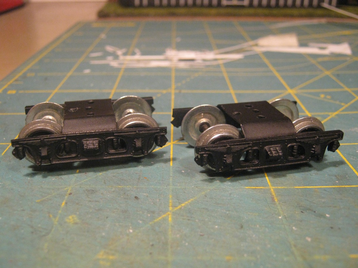

youdmit писав:Первая партия на один вагон после обработки выглядит так.
Далее дело было уже так. Металл 0,5 мм.
Для примерки в интерьере просто поставил вагон сверху.
