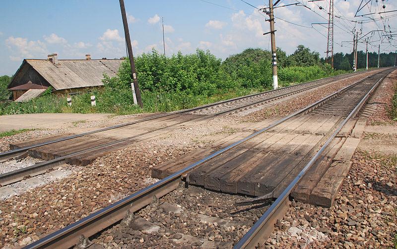

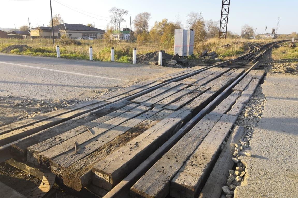

Muton писав: ...тон кажется чересчур насыщенным, доски по идее бледнее.
С цветом окончательно ещё не определился. Преобладает тёмный потому, что подразумевается настил из деревянных шпал. Расшивка сделана исходя из размера шпал под этими переездами, а они у меня 30,5 мм в длину и 3 мм в ширину.
Stinky оперативно накидал фотографий прототипов.
Полагаю, шпалы настила накатаны грязью с прилегающей дороги, а у меня дорога пока только в виде заготовки и совершенно не проработана. Пока даже особо не задумывался над этим вопросом. В перспективе... :roll:

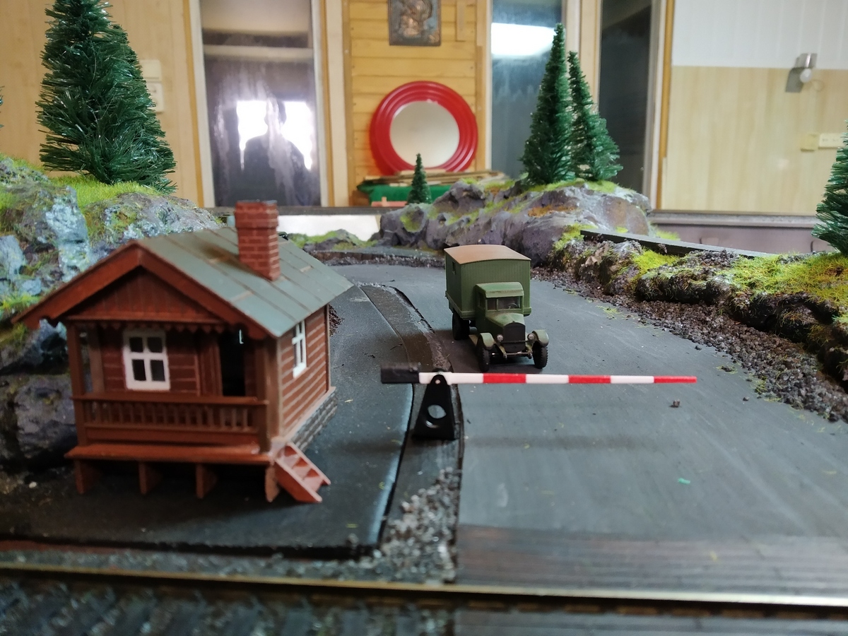

Переезд получился бомбический.Мне наоборот понравился окрас.Он именно деревянный. 8-)

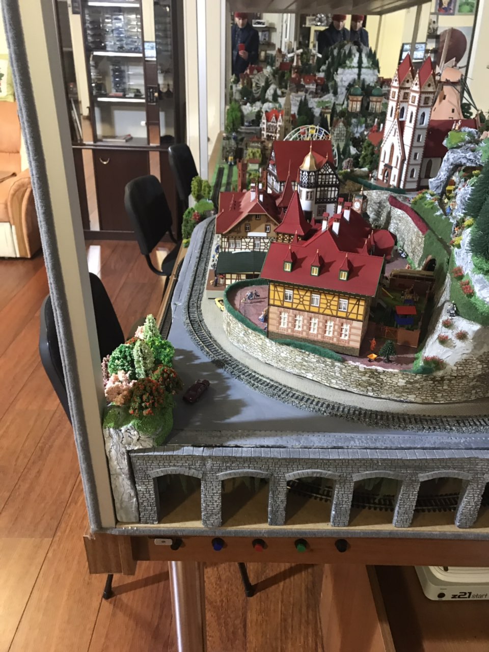

Очень интересная идея.Похожее воплощение.

Vladimir писав:Очень интересная идея.Похожее воплощение.
Боюсь, что схожесть всего лишь общеконцептуальная и не более того.

ЖД переезд

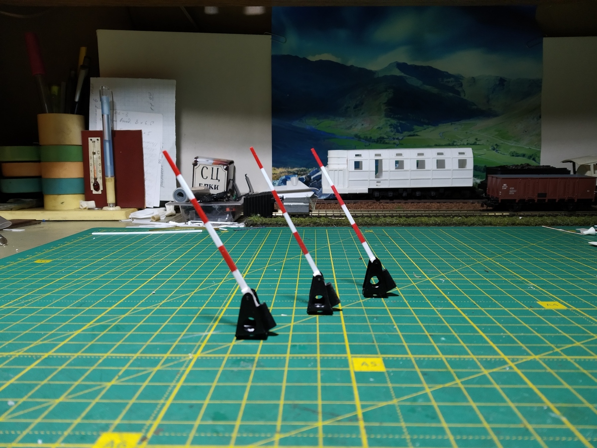

Так уж сложилось, что на макете вроде два переезда, но по сути полтора...
Поэтому изготовлены три шлагбаума.
Исполнение моё, но общую концепцию позаимствовал у известного переезда от VERO. Только привод в дальнейшем вижу несколько иначе поэтому серьгу для подвески стержня эл. магнита не делал.
Дышло из полистирола 1,5 мм , кронштейн - латунь 0,25 мм, противовес из оцинкованной жести с кусочком свинца, ось диам. 1 мм из канцелярской скрепки, втулки - изоляция, снятая с проволоки подходящего диаметра.

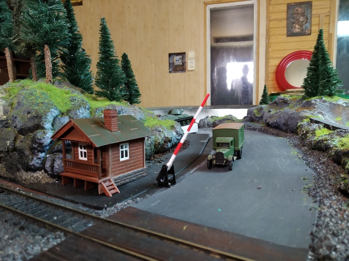

Конечно примерка по месту. В данном случае на верхнем переезде.
С фронтальной стороны вроде тоже заметен.

Предстоит и себе делать шлагбаумы, потому познавательно. Спасибо!
Has thanked: 1280 times
Re: Просто макет
Отличная работа, Юрий Александрович!
Даже лучше ИМХО, чем Веро

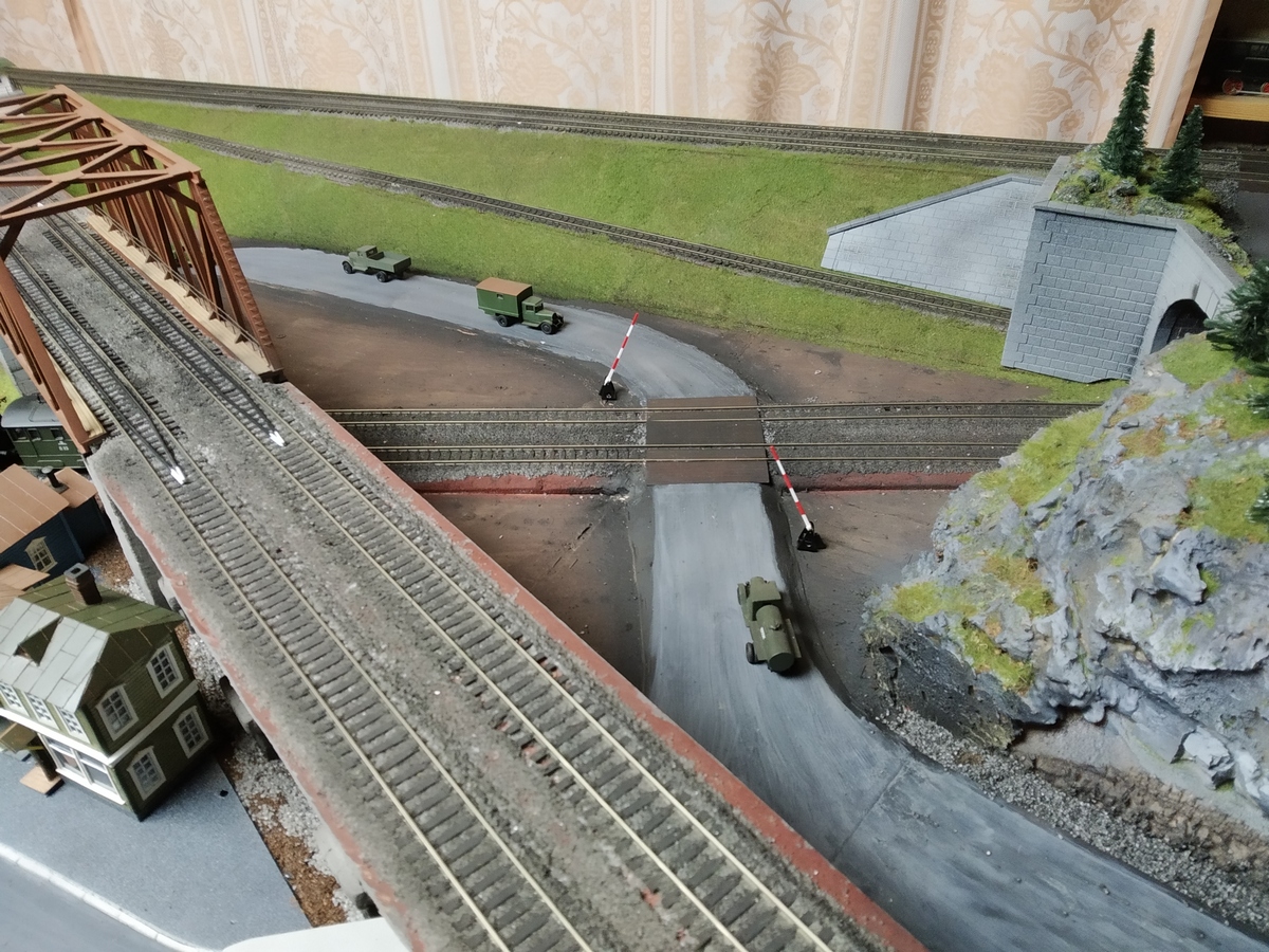

На нижнем переезде тоже делал примерку - очень схематично, но общее представление получить можно.
