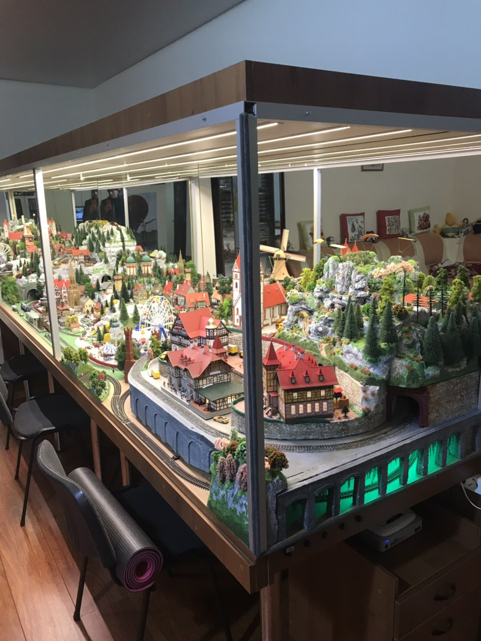

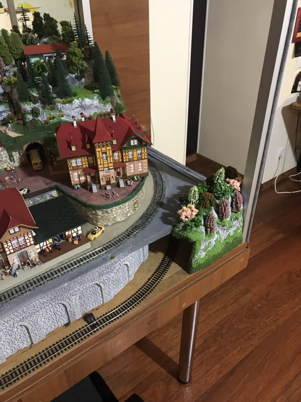

Очень интересная идея.Похожее воплощение.

Vladimir писав:Очень интересная идея.Похожее воплощение.
Боюсь, что схожесть всего лишь общеконцептуальная и не более того.

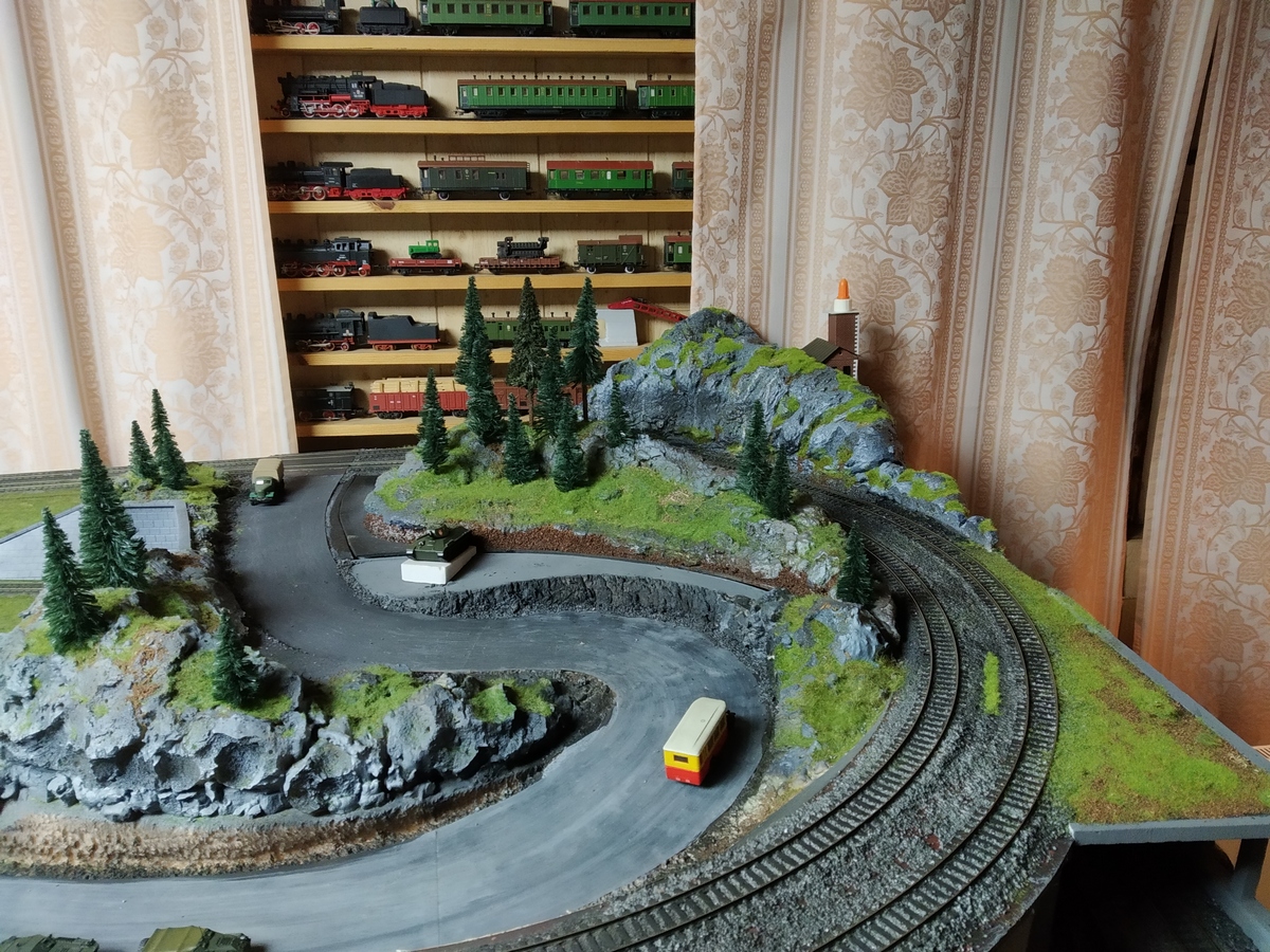

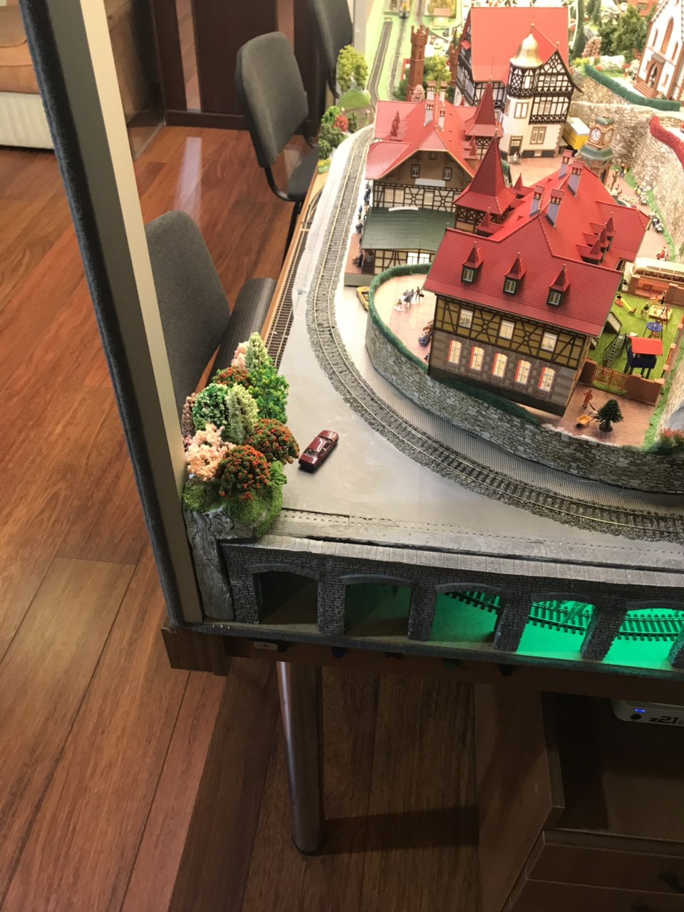

Немного продвинулся.
Повідомлень: 6362
Has thanked: 1567 times
Been thanked: 3370 times
Re: Просто макет
Это охренительно!Отвал жопы! МонументализЬм и тяжесть прям дышит с фотографии
холодным гранитом.Молодца! 8-)
Повідомлень: 3237
Has thanked: 1277 times
Re: Просто макет
Это таки шикарно!!!
Потрясающе смотрится! А каких фоток можно будет нащёлкать... :roll:
Has thanked: 1164 times
Been thanked: 1291 times
Re: Просто макет
Stinky писав:МонументализЬм и тяжесть прям дышит с фотографии
Тяжести не ощутил. Хороший горный ландшафт, люблю горы ;)

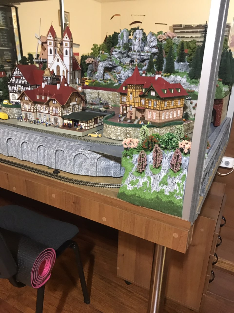

Пока топчусь на месте.

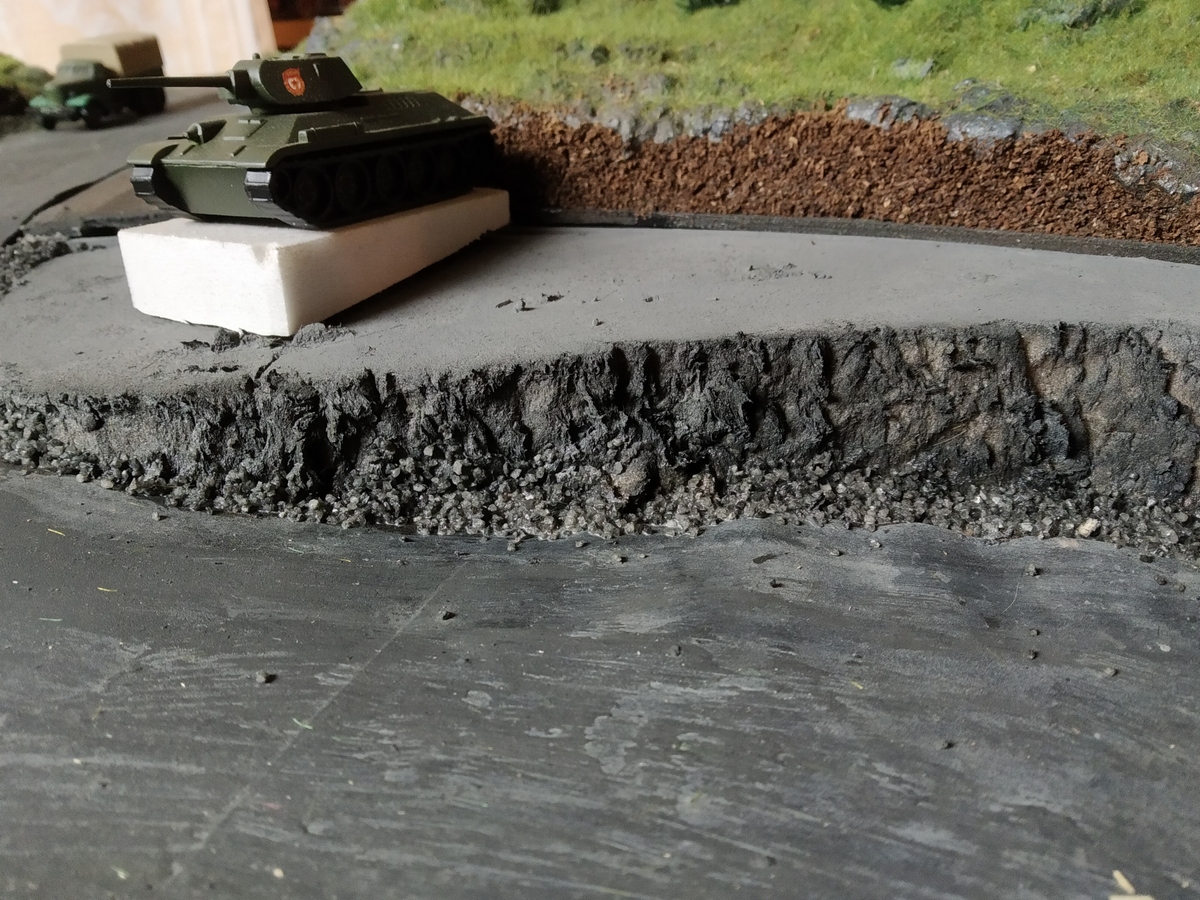

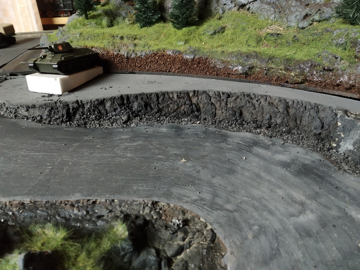

Совершенно случайное продвижение по макету...
В указанных местах планировалась подпорная стенка.
В ходе работ по подготовке площадки для маяка осталось некоторое количество даже не краски, а чёрной воды. Попробовал заняться художеством... 8-)
Выемка расположена в скальной породе и целесообразность подпорной стенки в данном случае под вопросом.
Полагаю, надо оставлять так.
Повідомлень: 3237
Re: Просто макет
Мне тоже кажется, что надо оставлять так.
Отлично смотрится - очень натурально!
Re: Просто макет
Мне кажется, что так, что эдак будет хорошо. Вполне можно обойтись без подпорной стены.

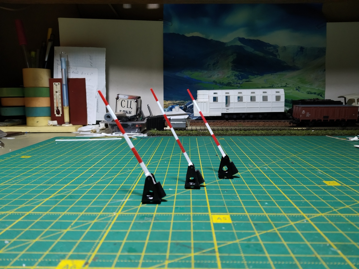

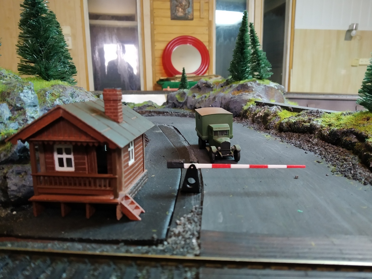

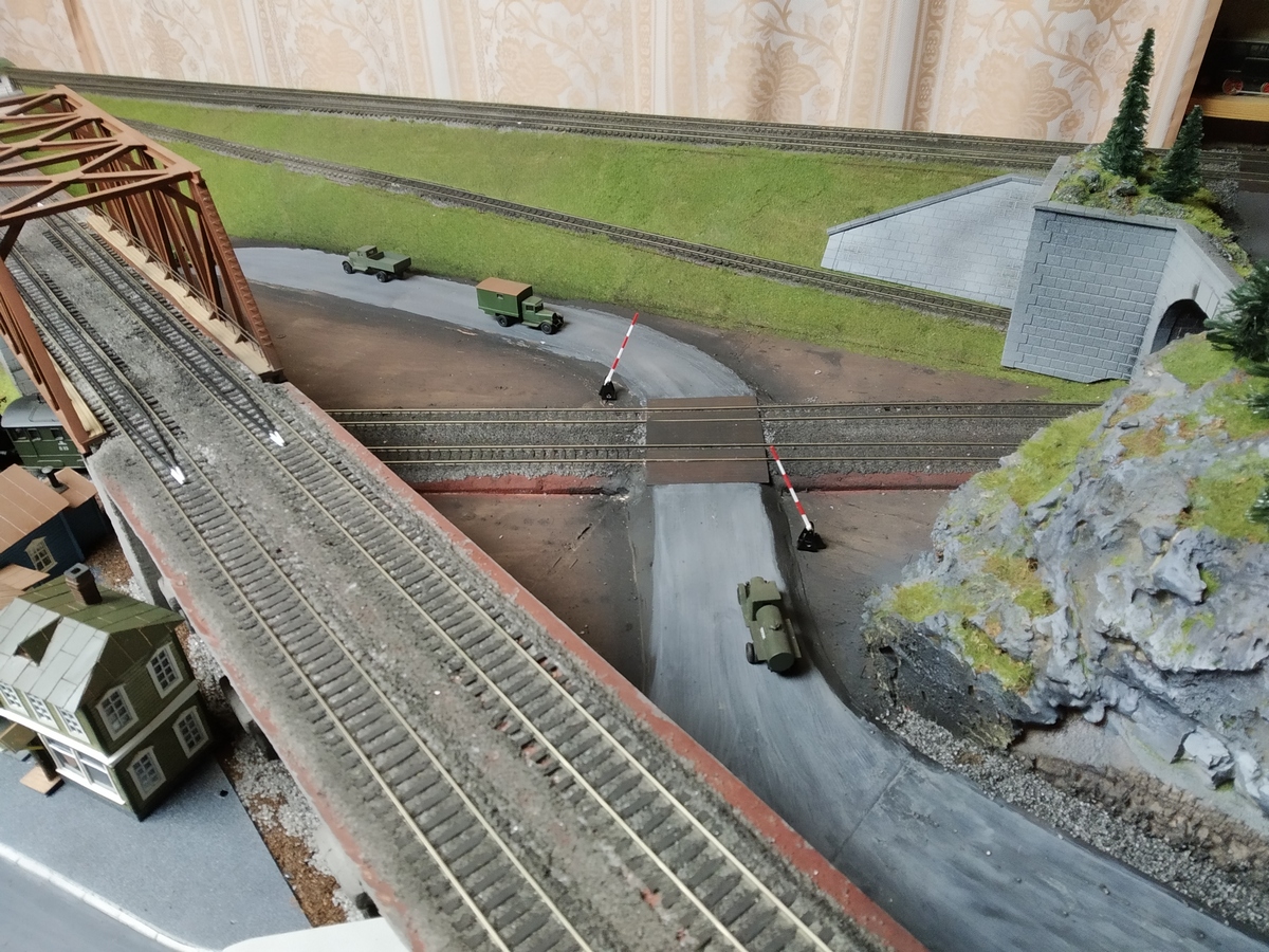

ЖД переезд
Так уж сложилось, что на макете вроде два переезда, но по сути полтора...
Поэтому изготовлены три шлагбаума.
Исполнение моё, но общую концепцию позаимствовал у известного переезда от VERO. Только привод в дальнейшем вижу несколько иначе поэтому серьгу для подвески стержня эл. магнита не делал.
Дышло из полистирола 1,5 мм , кронштейн - латунь 0,25 мм, противовес из оцинкованной жести с кусочком свинца, ось диам. 1 мм из канцелярской скрепки, втулки - изоляция, снятая с проволоки подходящего диаметра.
Конечно примерка по месту. В данном случае на верхнем переезде.
С фронтальной стороны вроде тоже заметен.
Re: Просто макет
Предстоит и себе делать шлагбаумы, потому познавательно. Спасибо!
Повідомлень: 3237
Re: Просто макет
Отличная работа, Юрий Александрович!
Даже лучше ИМХО, чем Веро

На нижнем переезде тоже делал примерку - очень схематично, но общее представление получить можно.

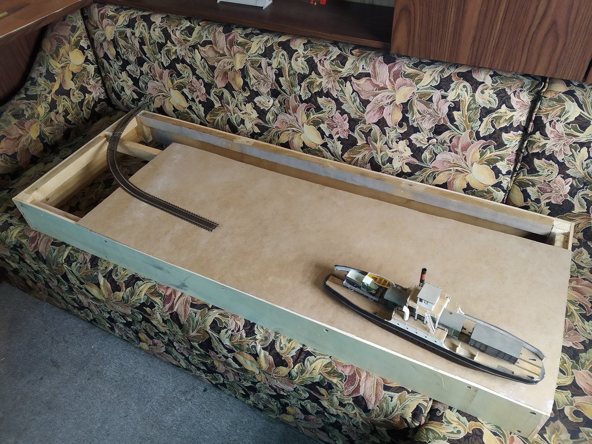

В стадии разработки приставной модуль (1350 х 500) для паромной переправы.
Пока в поиске оптимальной укладки путевого, чтобы осталось достаточно места для отхода парома от рампы.
Видимо, паром по умолчанию будет предназначен только для двухосных вагонов, что позволит применить R1 и сэкономить место.
Площадь макета выходит на 5,42 m²
