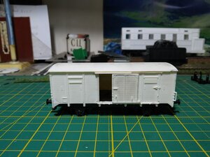

Дружище Стинка оперативно подкинул кузов требуемого донора. Пока один, но буду стартовать. Для начала отмыл и отреставрировал сколы.

А в подарочном доноре пока вырезал дверь. Вроде и ерундовая работа, но кто делал, поймёт...

Прям по делу завели разговор. Тоже стоит вопрос в шести таких вагонах сделать двери или найти готовые с двигающейся дверью.
В связи с этим есть вопрос.Чем резали? Вижу вроде доделывали после вырезки стойку одну или две?

T-1000 писав:Чем резали? Вижу вроде доделывали после вырезки стойку одну или две?
Резал полотном от лобзика, зажатым в цангу. Часть материала конечно ушла в стружку, поэтому дверь наращивал полоской полистирола сверху , порог тоже усилил и ещё одну полоску дал на левый косяк оставшегося проёма. Дверь приклеена в сдвинутом положении, у меня нет необходимости, чтобы она двигалась. Для вагона, обречённого на вечную стоянку, этого вполне достаточно.

Первый вагончик пока выглядит так.
С обратной стороны ничего не делал, только вырезал оконные проёмы.
Штатное место для ПМС пока не готово и отснял на относительно подходящем участке макета.
Полагаю, крышу надо покрасить в чёрный и установить дымоход. Вычитал, что вагоны ПМС обогревались буржуйками или электро. Логично предположить, что в моей эпохе III-А приоритет имели буржуйки.

Хорошо выглядит, отличный антураж для макета. Единственное, лесенка в вагон великоватой смотрится на фоне вагона. Слишком толстые ступени и расстояния между ними. Но скорее всего это на фото, а вживую на ПМС будут смотреть издали, и этот элемент будет как раз достаточно заметен.

Очень живо выглядят! Мне очень понравились и идейно и исполнением. А вот по лестнице, соглашусь с Витей.
