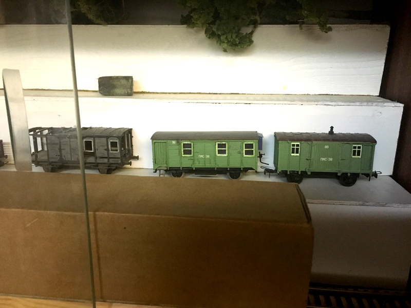

Первый вагончик пока выглядит так.
С обратной стороны ничего не делал, только вырезал оконные проёмы.
Штатное место для ПМС пока не готово и отснял на относительно подходящем участке макета.
Полагаю, крышу надо покрасить в чёрный и установить дымоход. Вычитал, что вагоны ПМС обогревались буржуйками или электро. Логично предположить, что в моей эпохе III-А приоритет имели буржуйки.

Хорошо выглядит, отличный антураж для макета. Единственное, лесенка в вагон великоватой смотрится на фоне вагона. Слишком толстые ступени и расстояния между ними. Но скорее всего это на фото, а вживую на ПМС будут смотреть издали, и этот элемент будет как раз достаточно заметен.
Re: ПМС
Очень живо выглядят! Мне очень понравились и идейно и исполнением. А вот по лестнице, соглашусь с Витей.

Не катастрофа и прототипу вполне соответствует. Другой вопрос, что я ХОТЕЛ сделать эти перемычки... :roll:
С другого борта сделал именно так, как оно мне видится.
ПМС пока ограничится тремя вагонами.
Есть вероятность, что поместится и четвёртый, но это станет понятно лишь по месту, которое ещё надо сделать.

Мне нравится. После установки по месту, добавить антуражных сценок(фигурами, растительностью) и бует красота.
Re: ПМС
Красивый колоритный вид. Очень приятные советские пейзажи. Сложно представить, как будет выглядеть дальше, но думаю еще будет, что посмотреть.
