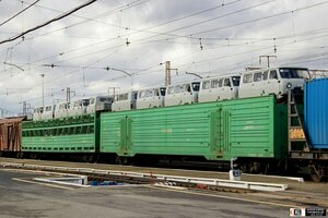

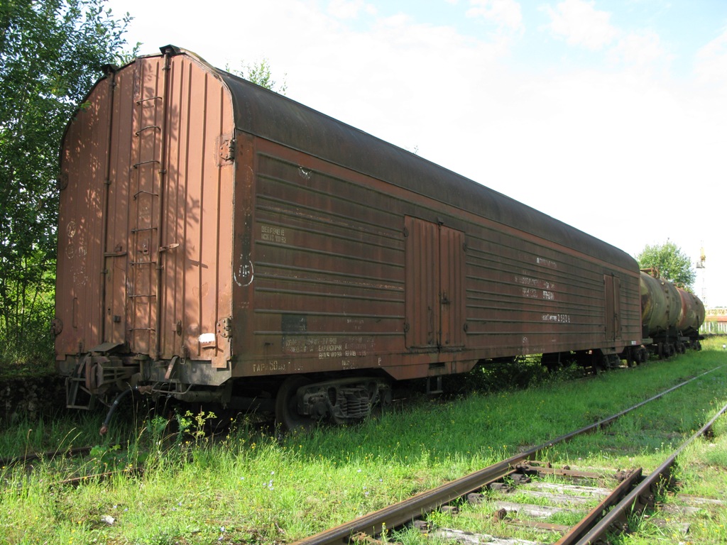

Если вы возьметесь гуглить, то скорее всего узнаете, что данный вагон предназначен для перевозки легковых автомобилей. И узрите вот эту картинку:
Обратите внимание на выдвижную аппарель.

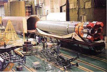

За фото надо сказать спасибо коллегам с соседнего форума. В общем, казалось бы, все ясно - автовоз. Однако на другом ресурсе, посвященном БЖРК, узрел следующее:
Пишут, что автовоз - это легенда, а реально изделие называется 8Т712 и служит для транспортировки первых ступеней межконтинентальных баллистических ракет. Как выразился друг - понятно, очередной "мирный советский трактор". :)
Как бы там ни было, начиная с 90-х данный вагон таки перевозил автомобили (и не только их).

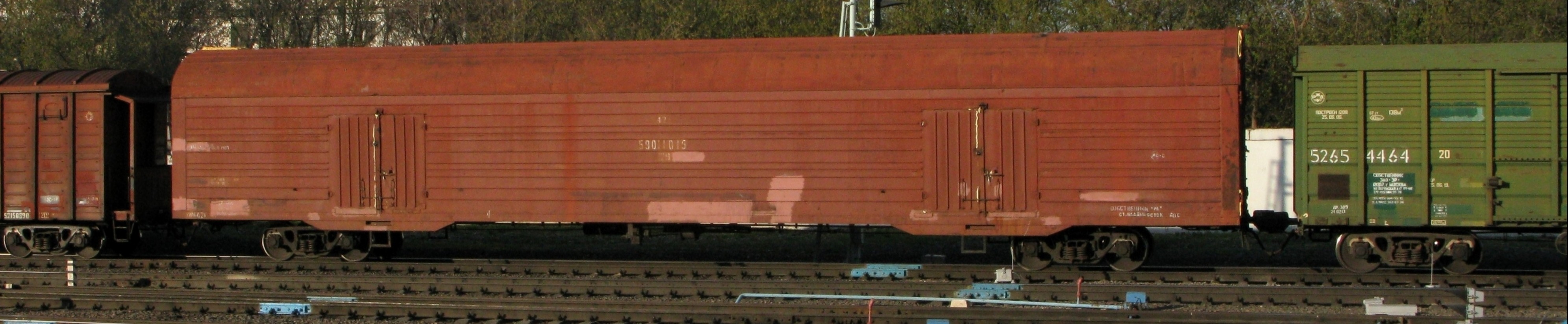

Меня особо впечатлила вот эта картинка:

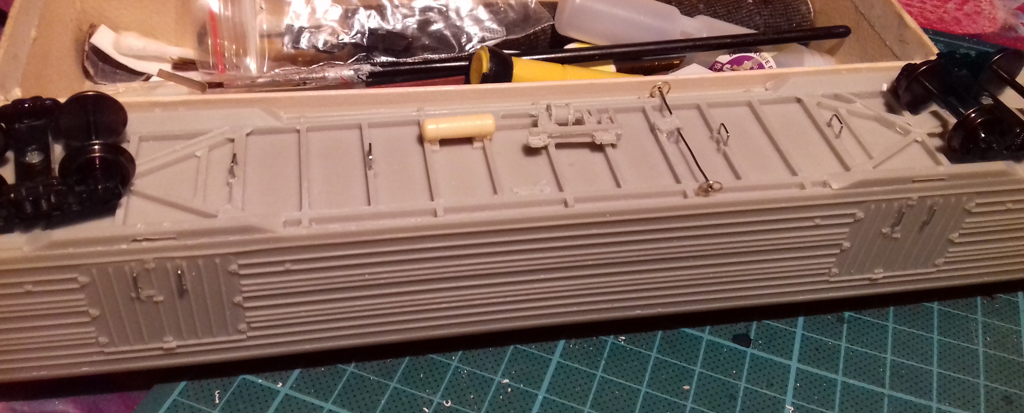

А теперь п... продолжаем то есть. Достаем детали кита из коробки. И наслаждаемся.

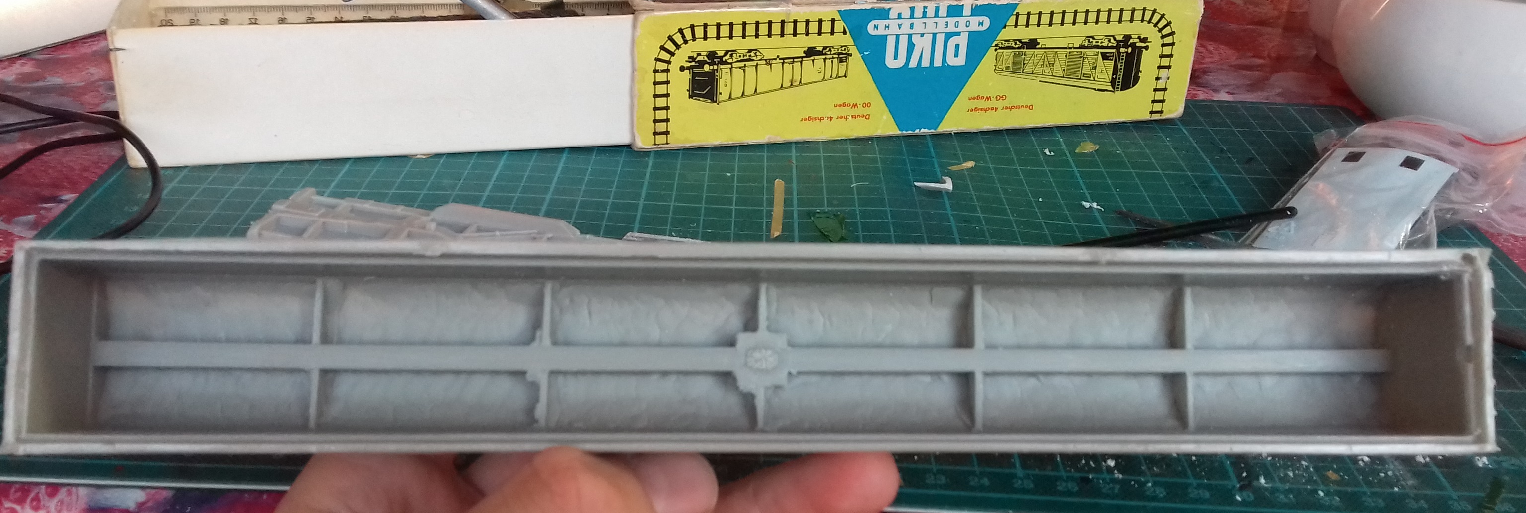

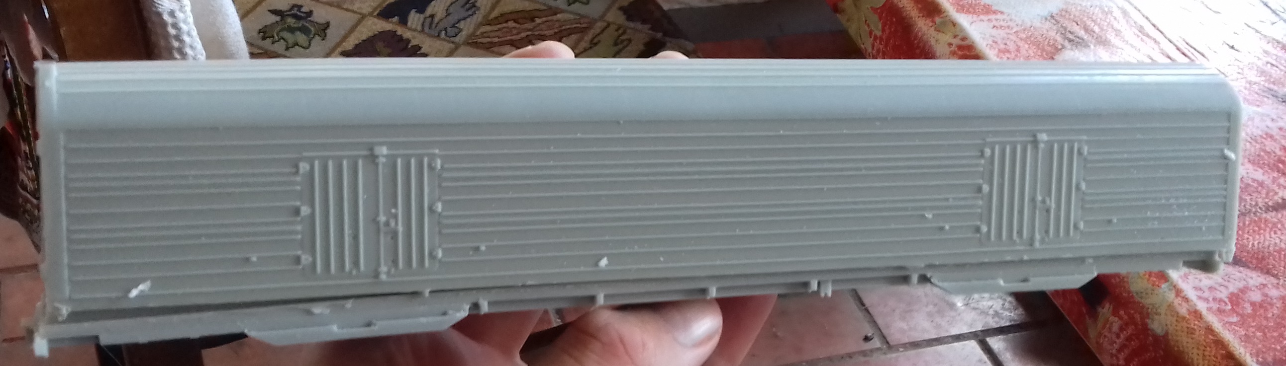

Днище вродь ничего. Смотрим в кузов. Балка внутри наверное задумывалась для стабилизации отливки. Но сложно сказать, насколько помогла. Потому что разница в толщине стенок эдак в 2-3 мм бодрит.
Неперевершена якість (с):

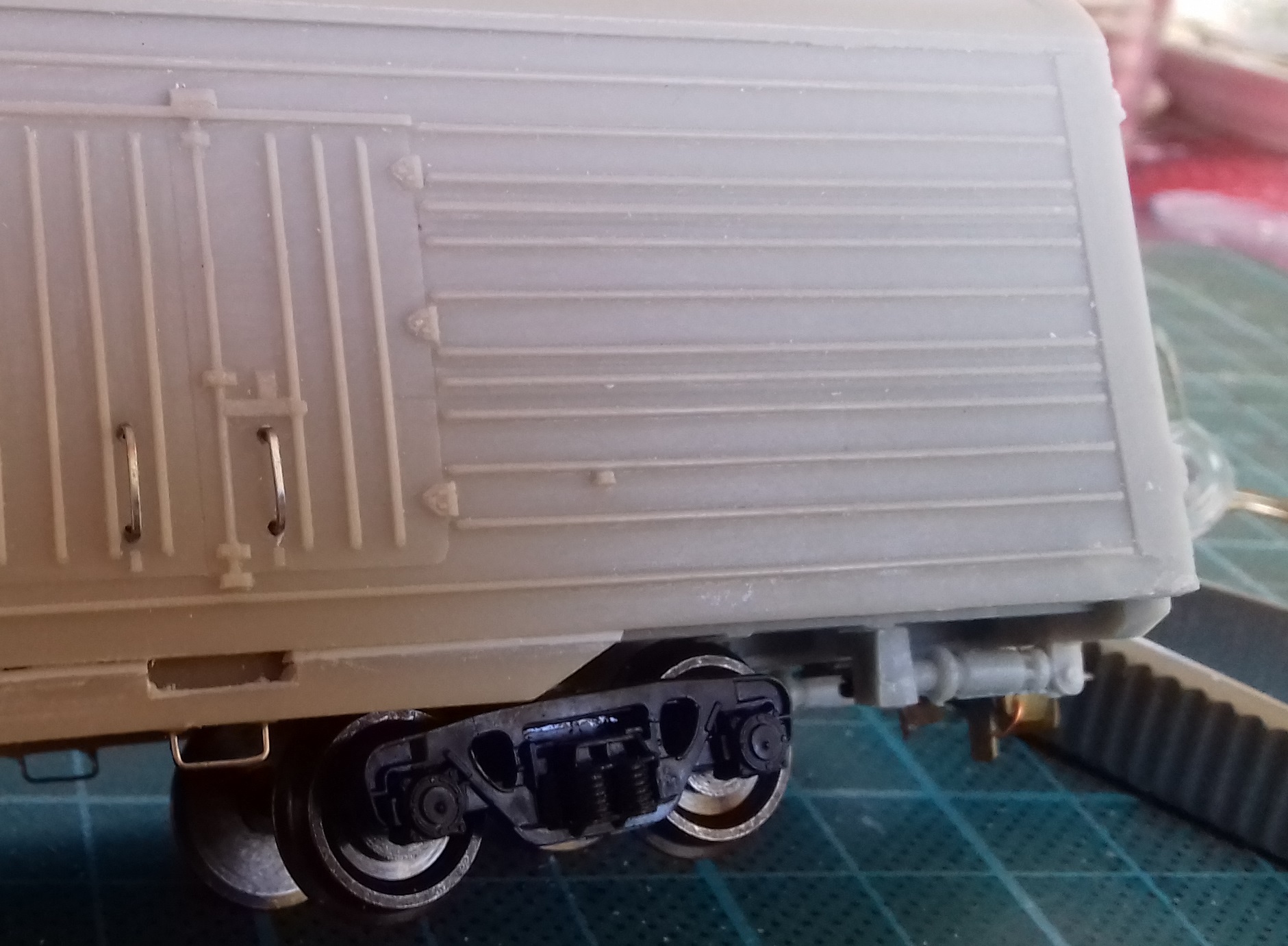

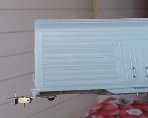

Впрочем, для того кто давно пилит наши киты, пока все почти норм. Но вот с этого уже и меня порвало:

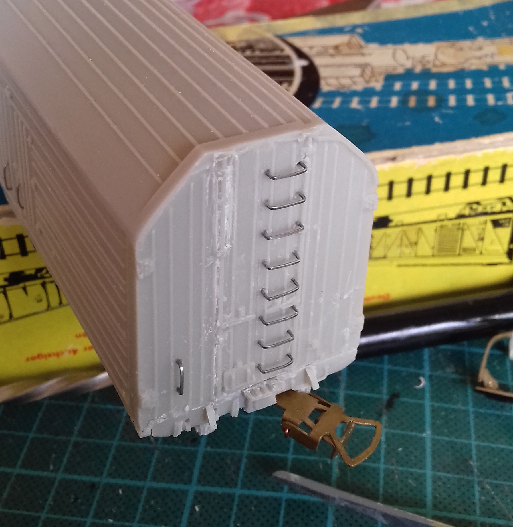

Что на фотке: у вагона телеги далеко отнесены от буферного бруса, поэтому хвостовик НЕМ, отлитый с телегой, слишком короткий. Шахты надо выносить. Что сделал автор кита? Выломал хвостовики с телег и вложил в кулечек как отдельную деталь. Ломал походу кусачками...
Излишне говорить, что на раму кузов не сел, и пришлось тщательно обработать напильником.

Может кто бы и выкинул сиё изделие, но меня все это не остановило. Начал подгонять, заделывать раковины, изготавливать скоб-трапы. Да, кстати - большинства мелких деталей в принципе не было в наборе. Благо что в хозяйстве кое-что имелось. Например, травленые штурвалы ручного тормоза.
Также отказался от НЕМ-шахт. С учетом весьма немаленьких габаритов вагона предпочел сцепку от нашего форумчанина, ЗЭРЗа. При большем выносе выглядит аккуратнее, чем ящик шахты, торчащий из бруса. Все равно использую у себя только "петлю".
Радует, что в ките все-таки были имитаторы опорных домкратов, которые висят на днище со стороны загрузочных ворот.

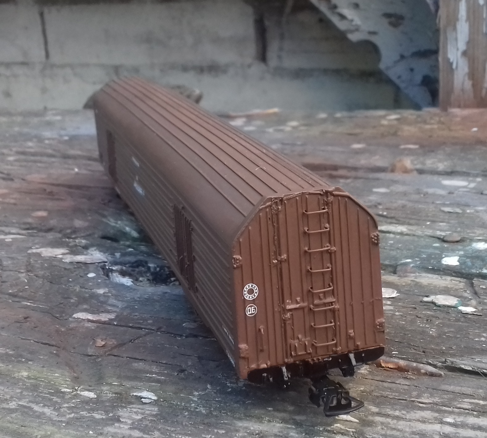

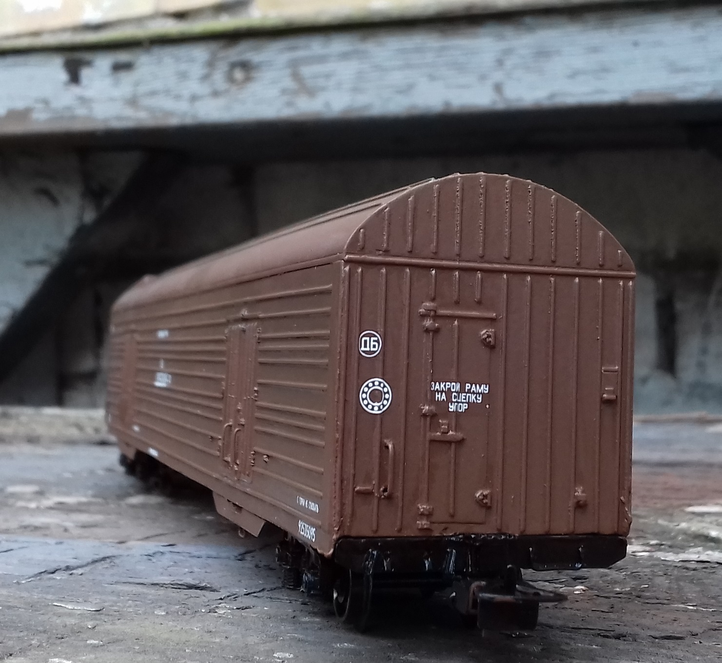

Вернемся к киту. Вот что из него получилось:

Re: Вагон для легковесных грузов 11-К651 от Modela
Витя, хорошо собрал кит, окраска хорошая вышла, вагончик ожил в коричневом цвете, и декали подобраны уместно, и нанесены хорошо тоже.
Кит по моему вполне нормальный.... корпус то ровный получился! я не вижу поведённой геометрии и "банана", и это для такого то длинного вагона ;) , ну а проволочки всякие повставлять - это же удовольствие... 8-).
В итоге получился очень хорошенький вагончик, выглядит очень приятно, кататься ему конечно будет "неудобно" при такой то длине..., но в стационарном положении на ровном пути уверен вагон будет хорош!
и интересный справочный материал о прототипе... ;) :?

Barbosa_ писав: Кит по моему вполне нормальный.... корпус то ровный получился! я не вижу поведённой геометрии и "банана
Увы... Поведен, с одного борта почему-то.
Вот с этого ракурса заметно.
Справедливости ради - надо искать ракурс, чтобы увидеть. В целом впечатление "ровное" :)

Muton писав:...Вот с этого ракурса заметно...
даа, всё-таки одна сторона "подкачала" чуток :cry: ..., по моему такое можно было выровнять "моим способом с феном"..., стенки тут толстые, окон нету, уверен что выровнялось бы.... ну а производителю КИТа нужно сделать замечание

Barbosa_ писав: стенки тут толстые, окон нету, уверен что выровнялось бы....
Хотел попробовать. Но насколько удалось рассмотреть, кривизна из-за того, что один борт гораздо толще. Вроде как больше материала. То есть тут не просто покривило...

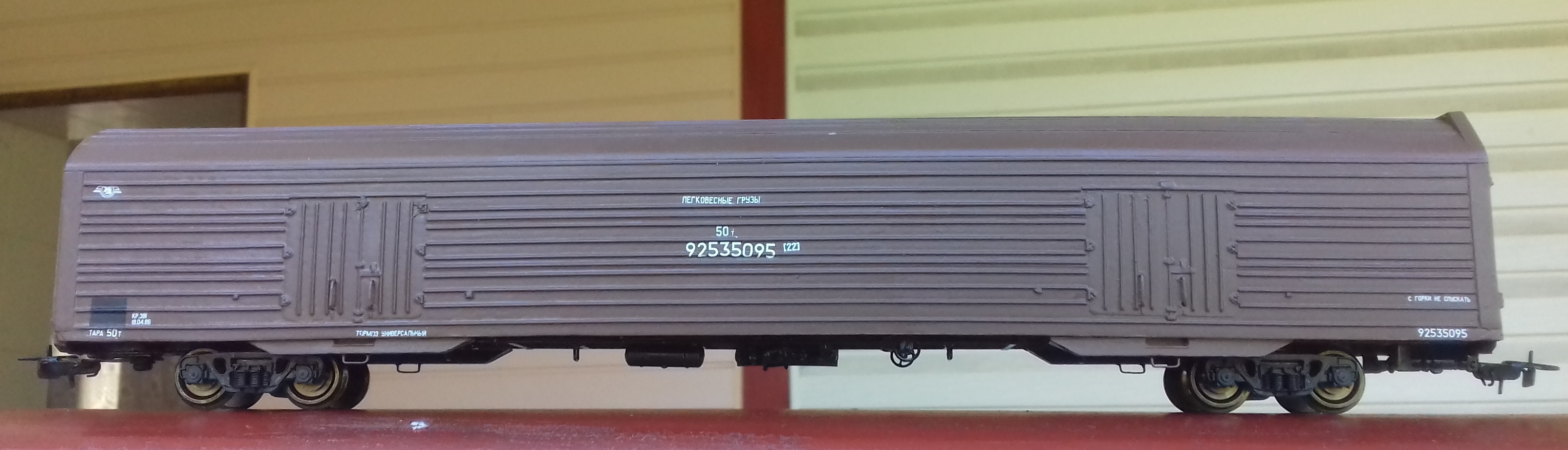

Насколько я понял из сообщений на форумах, Модела и была производителем для Бергс.
У меня такой вагон для легковесных грузов есть, покупал лет 15, а то и более назад. Единственное, что не понравилось, это сцепки с нем-дышлом, но Кади поставить туда вместо этого дышла не составило труда.

via982 писав: Вот коллега наш продает на скайлотс ледник
Да, этот вагон обалденно собран и окрашен. С "Онегой" мог бы потягаться. Он из моей коллекции был... А про Бергс не знал! Уже все? Я еще надеялся раздобыть как-то их рефрижераторный поезд...
ivan писав: Единственное, что не понравилось, это сцепки с нем-дышлом, но Кади поставить туда вместо этого дышла не составило труда.
А в целом собран аккуратно? И не кривой, я так думаю :roll:

Виктор, собран аккуратно. По этому пункту у меня к ним претензий никогда не было - а покупал я их продукцию сразу как она появилась в самом начале 2000-х. Помните, появились вроде в 2001-м сначала ледники Дессау, думпкары, а потом пошло-поехало на пару лет. Потом они затихли. появились и другие производители.
Насчет кривости - первый раз я встретился с кривостью от Моделы на леднике от завода Феникс, которые СССР заказал в 28-м. У одного из них вогнулись стенки. Так он у меня и стоит, купил ему на замену такой же. Ну и насчет интересующего нас вагона - только сейчас заметил, что есть некоторый прогиб кузова по середине, и есть небольшая банановость. Но все это еле заметно, не критично, на полке стоит - вообще не видно.
