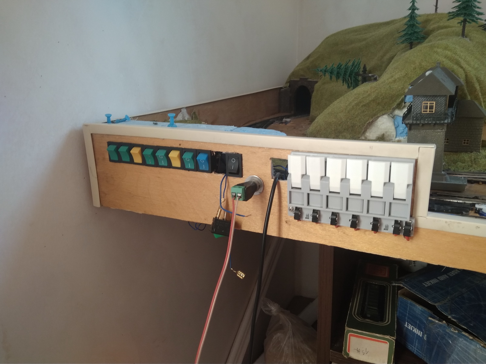

Декілька фото старого макету:
Повідомлень: 4031
Has thanked: 1157 times
Been thanked: 1288 times
Re: Побудова домашнього макету 155см на 100см від Arkee.
Як на мене - дуже непоганий старт був, як на новачка. І схема, і оздоблення - все норм! Карпатський мотив ;) В мене все гірше виглядає :oops:

Дякую :) Забув додати - управління стрілок через Ардуіно сервомоторами. Програмував та розпаював брат, бо я в цьому профан. Так само планую і на новому. Також планується можливість наскрізного проходу через макет по 3 колії від станції (де тупики), тож теоретично він може бути частиною модуля. Ну й бортики теж будуть.
П.С. гора з монтажної піни. Просто, дешево і маси практично не додає.

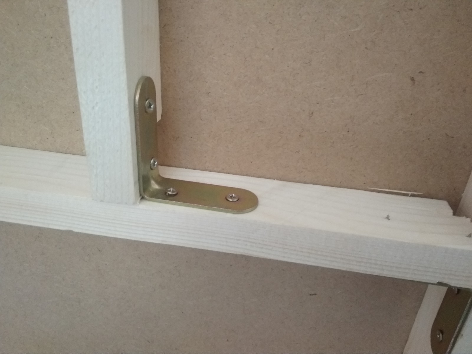

4 см, товщина 2см. На старому взагалі десь 3см, на міцність не жаліється. Я ще додам металеві кутники всюди де можна, просто мало купив засобів кріплення сьогодні зранку. Плюс там будуть бортики як на першому та "сендвіч" з різних матеріалів - я його роблю по трохи нестандартній методиці, розпишу по ходу діла.

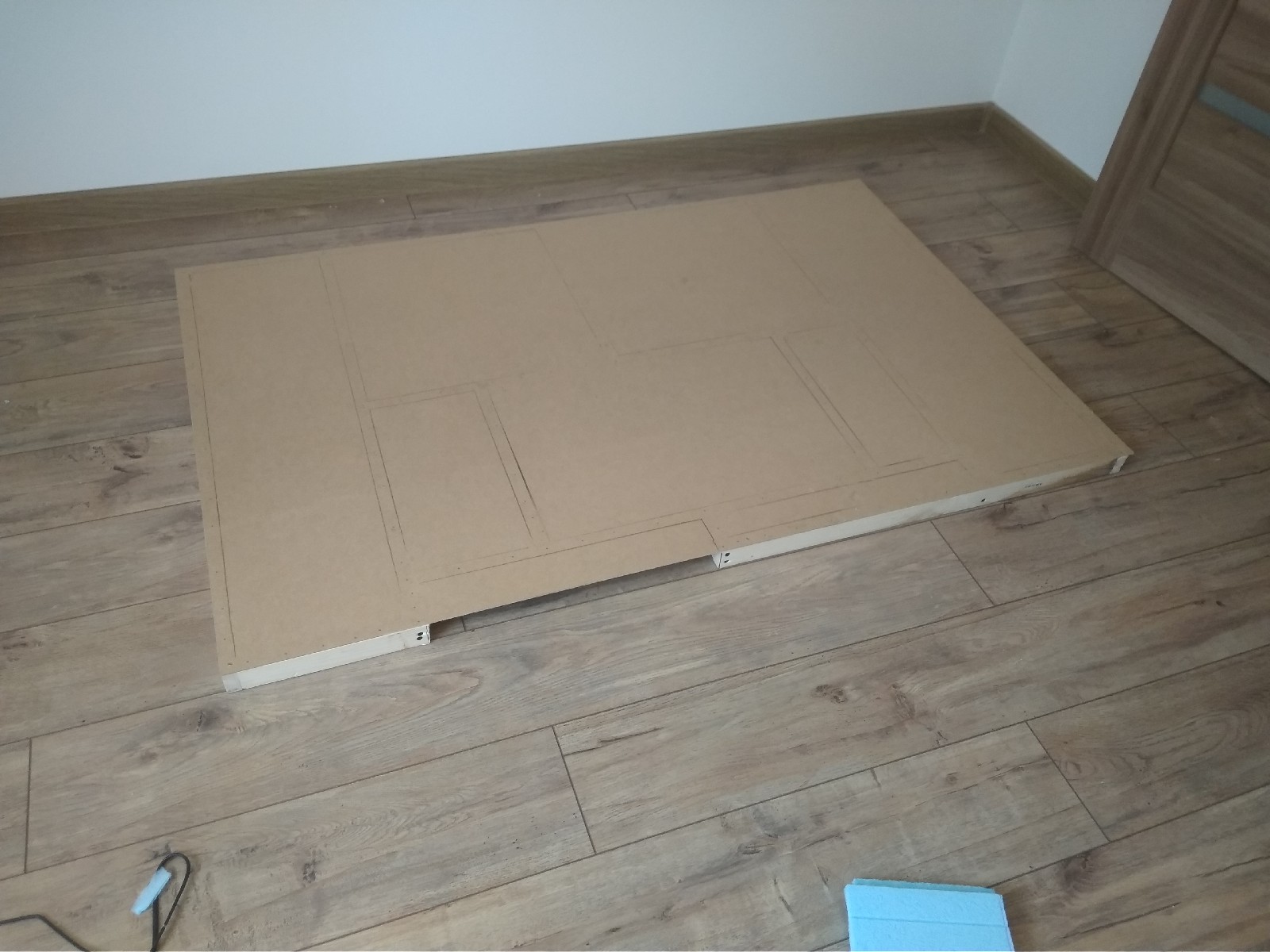

Поступово продовжуємо. Укріпив підрамник металевими кутниками, купив у "Новій Лінії" лист ДВП зразу з порізкою на місці, дуже зручно. Вирішив поставити двп замість фанери тому що вона значно легша в обробці, інодідостатньо одного ножика. Закріпив лист на підрамнику шурупами та цвяшками. Склеїв по розмірах підрамника листи екструдованого пінопласту, на який безпосередньо будуть лягати колії на підложці та все інше. Поки сохне.

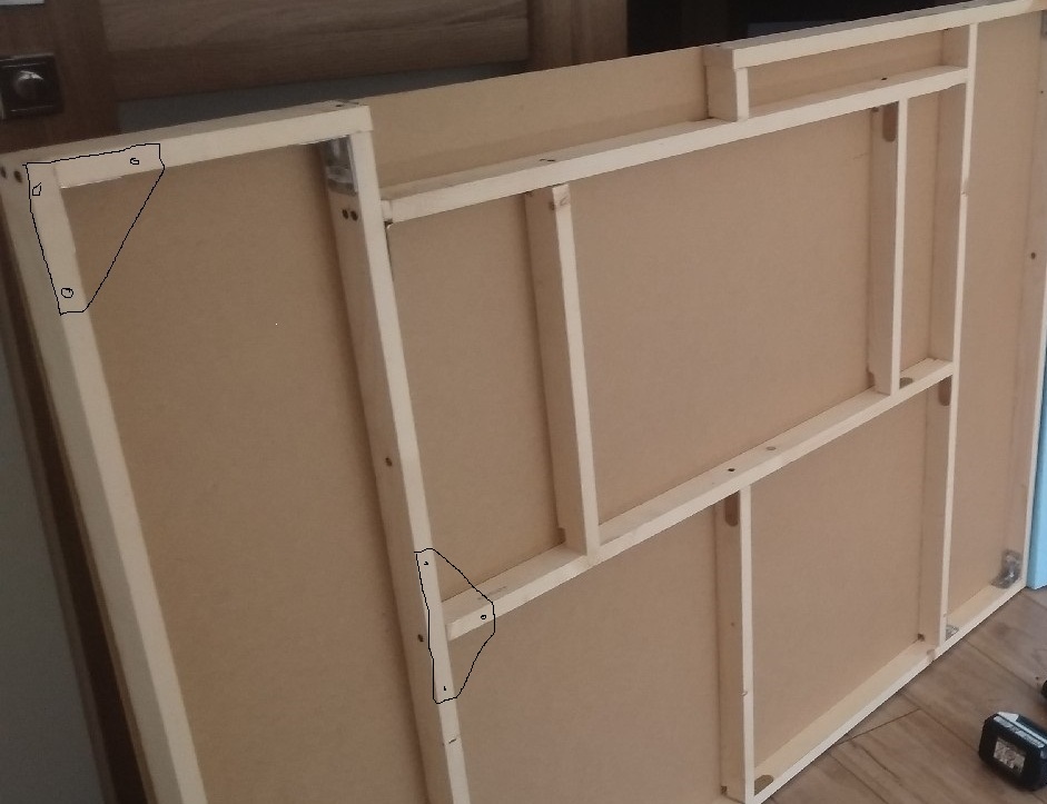

Не думали подрамник снизу подкрепить косынками?
Можно сказать, что мною руководят стереотипы масштаба Н0 и сильно перестраховываюсь, но лишним не будет. 8-)
