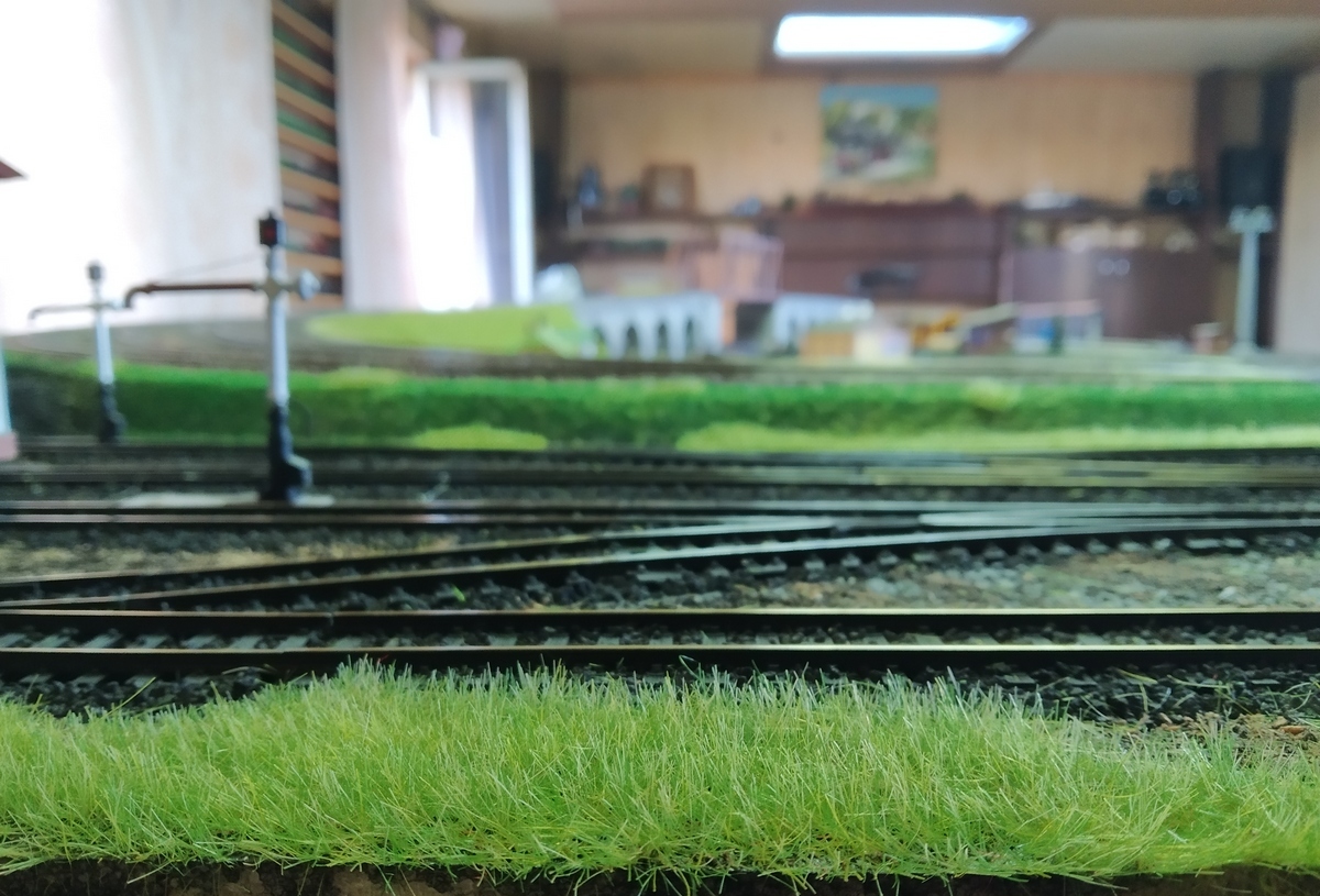

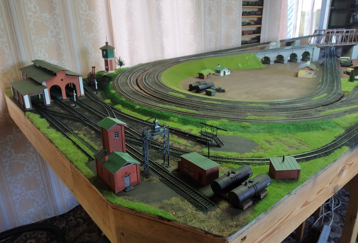

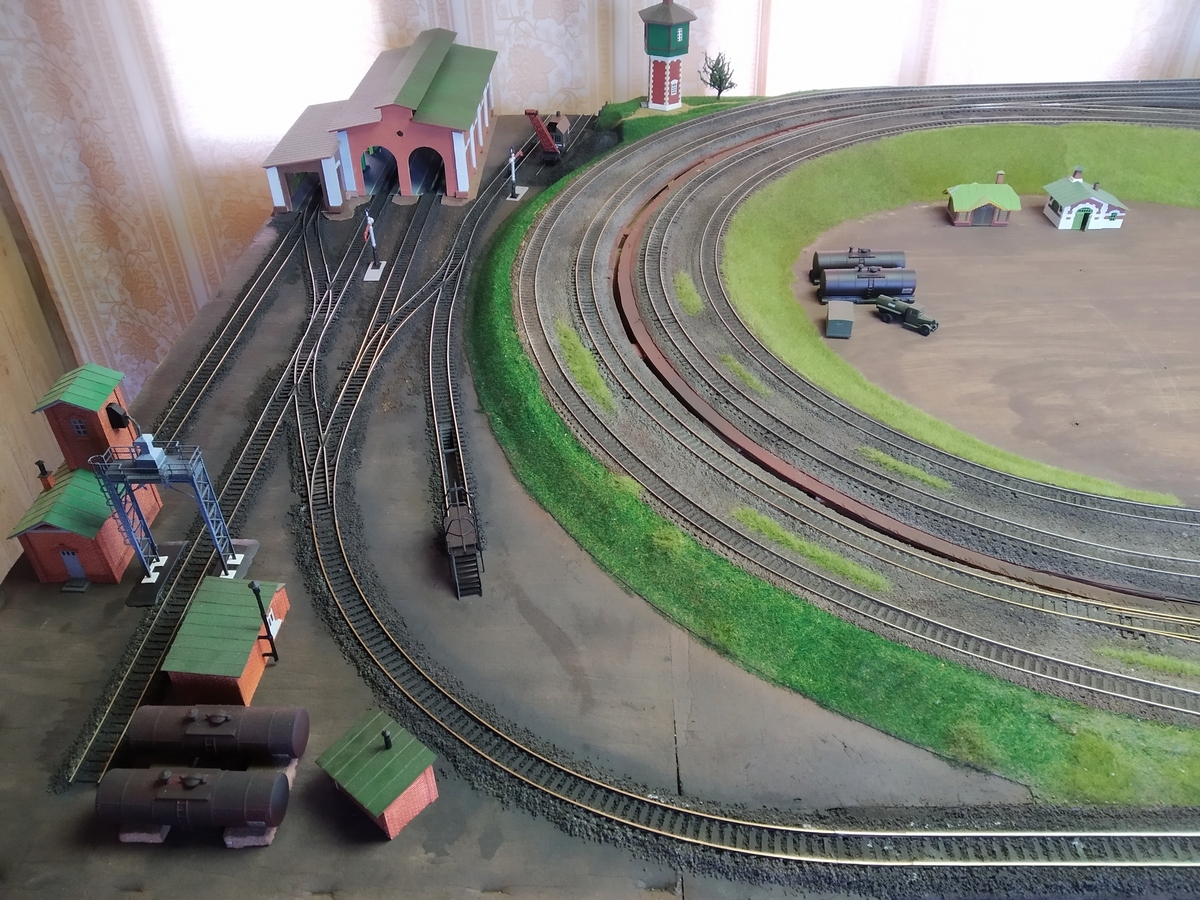

Re: Просто макет
Stinky писав:Отлично задул. Даже не надо никаких присыпок.
Спасибо! Приложил конечно некоторые усилия и старание, но опыт отсутствует напрочь - совершенно неизведанная для меня область моделизма.

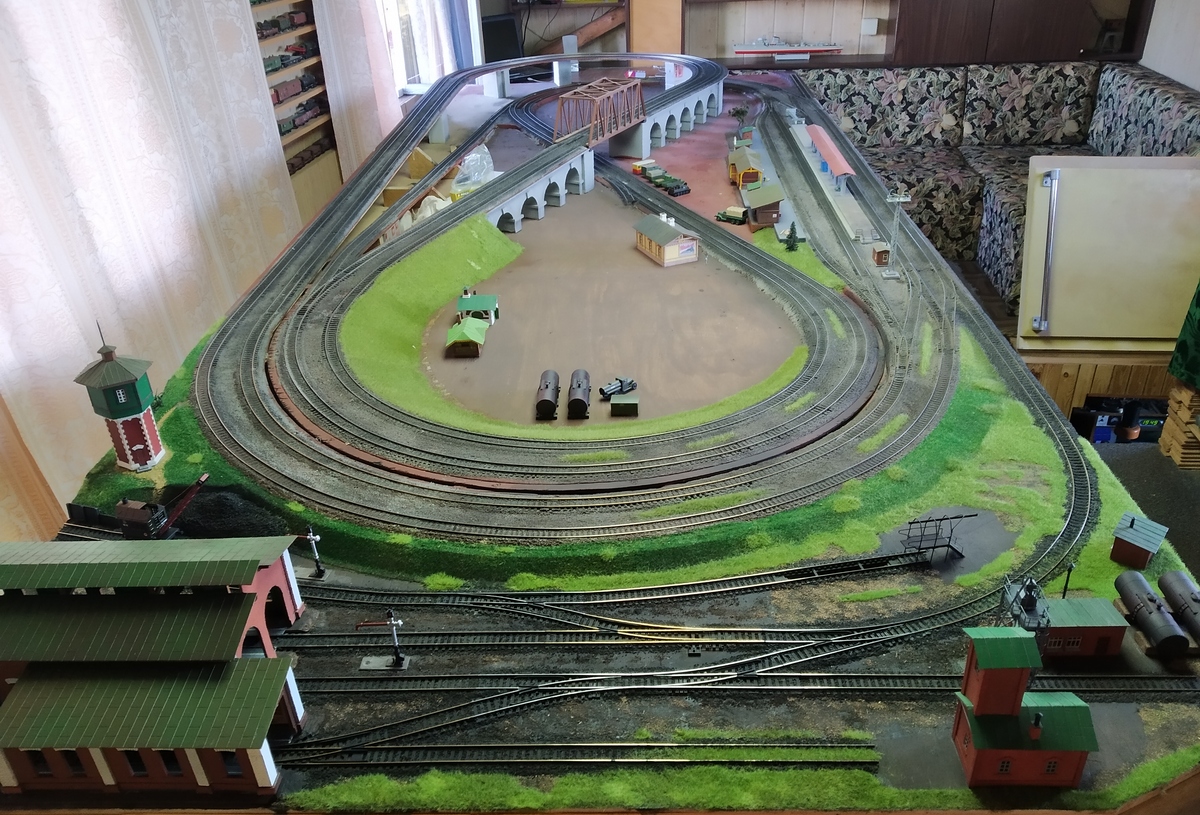

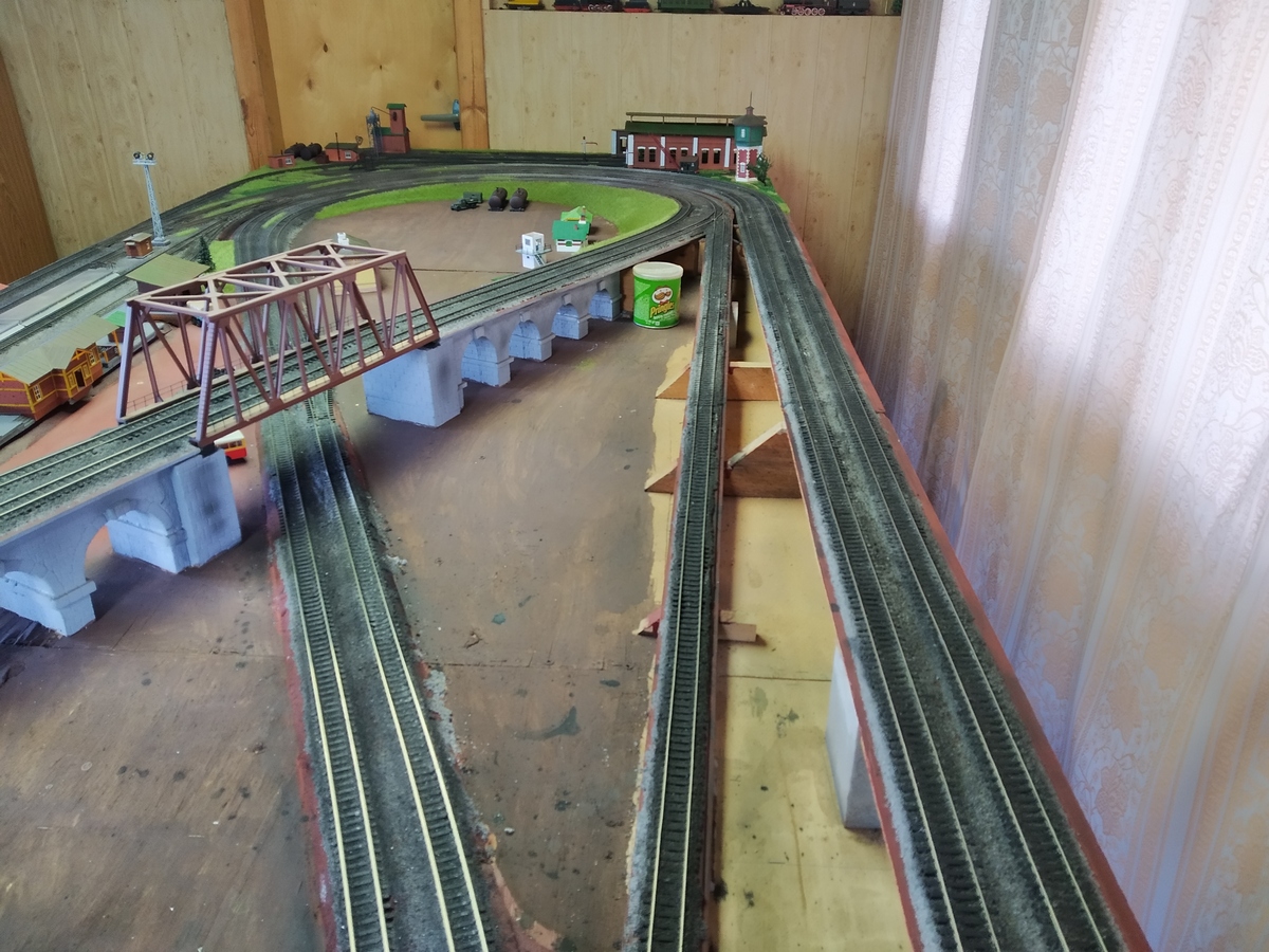

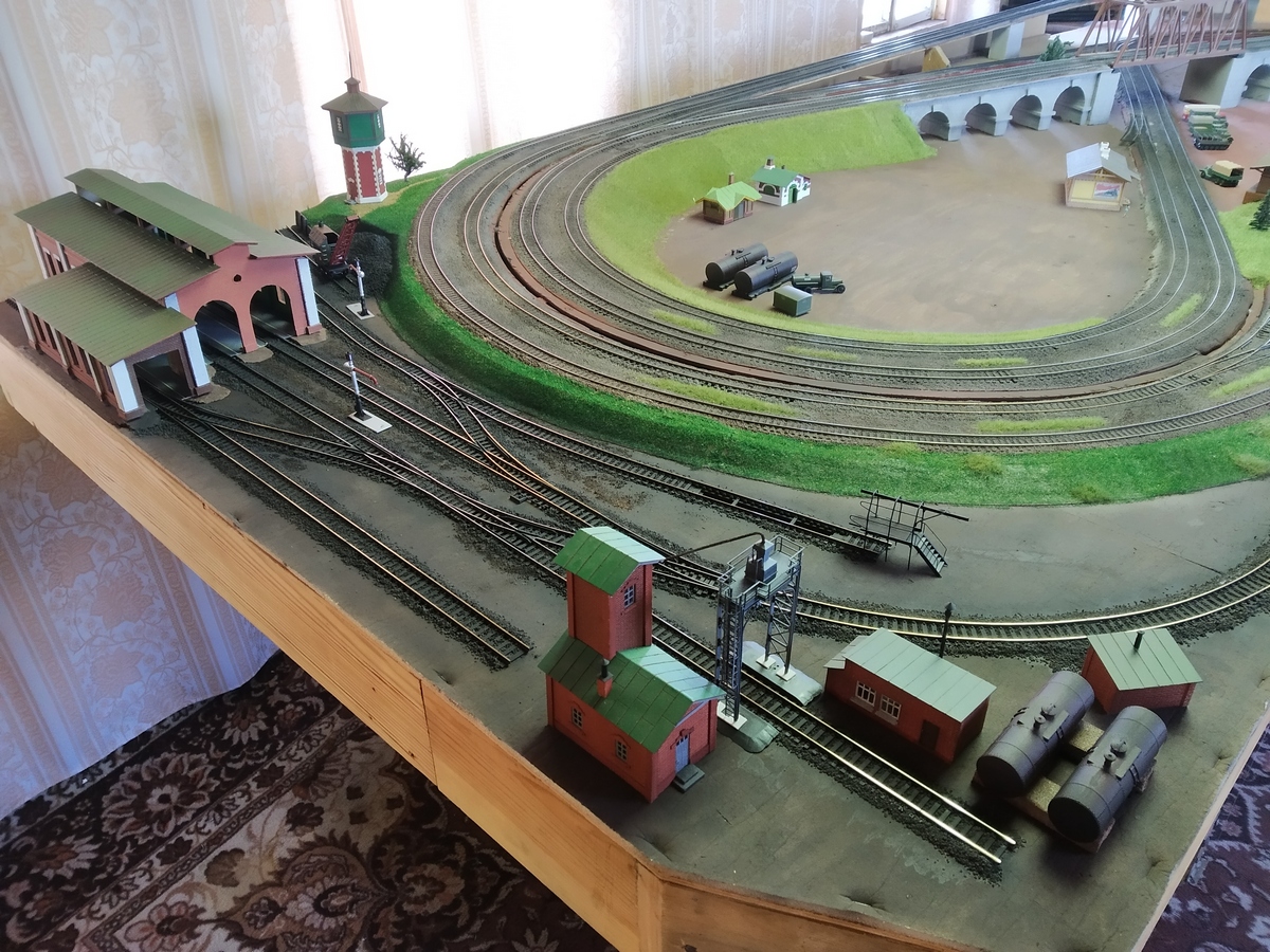

Немного общих планов участка депо.
И фрагменты, которые показывают, что тут ещё потребуется основательная работа. И с присыпками в том числе.
Повідомлень: 3368
Has thanked: 2141 times
Been thanked: 4224 times

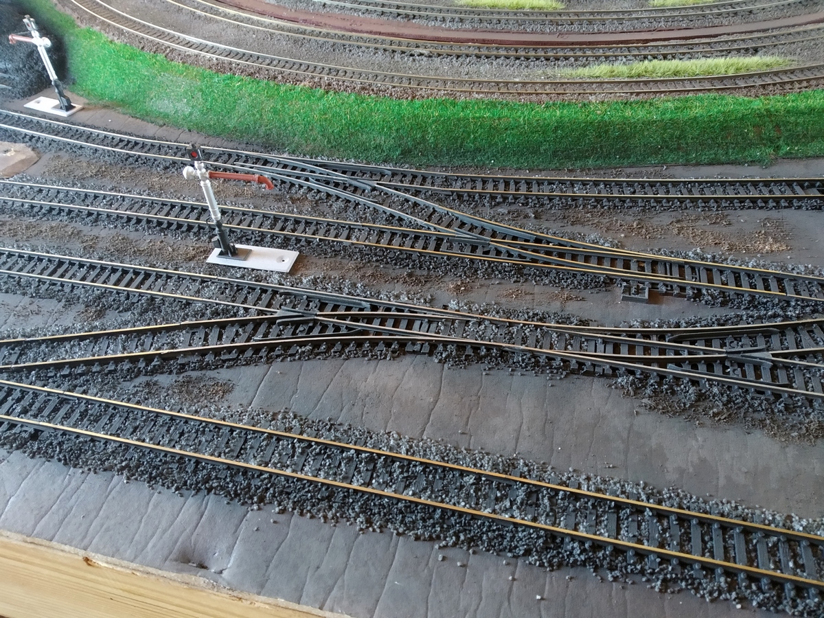

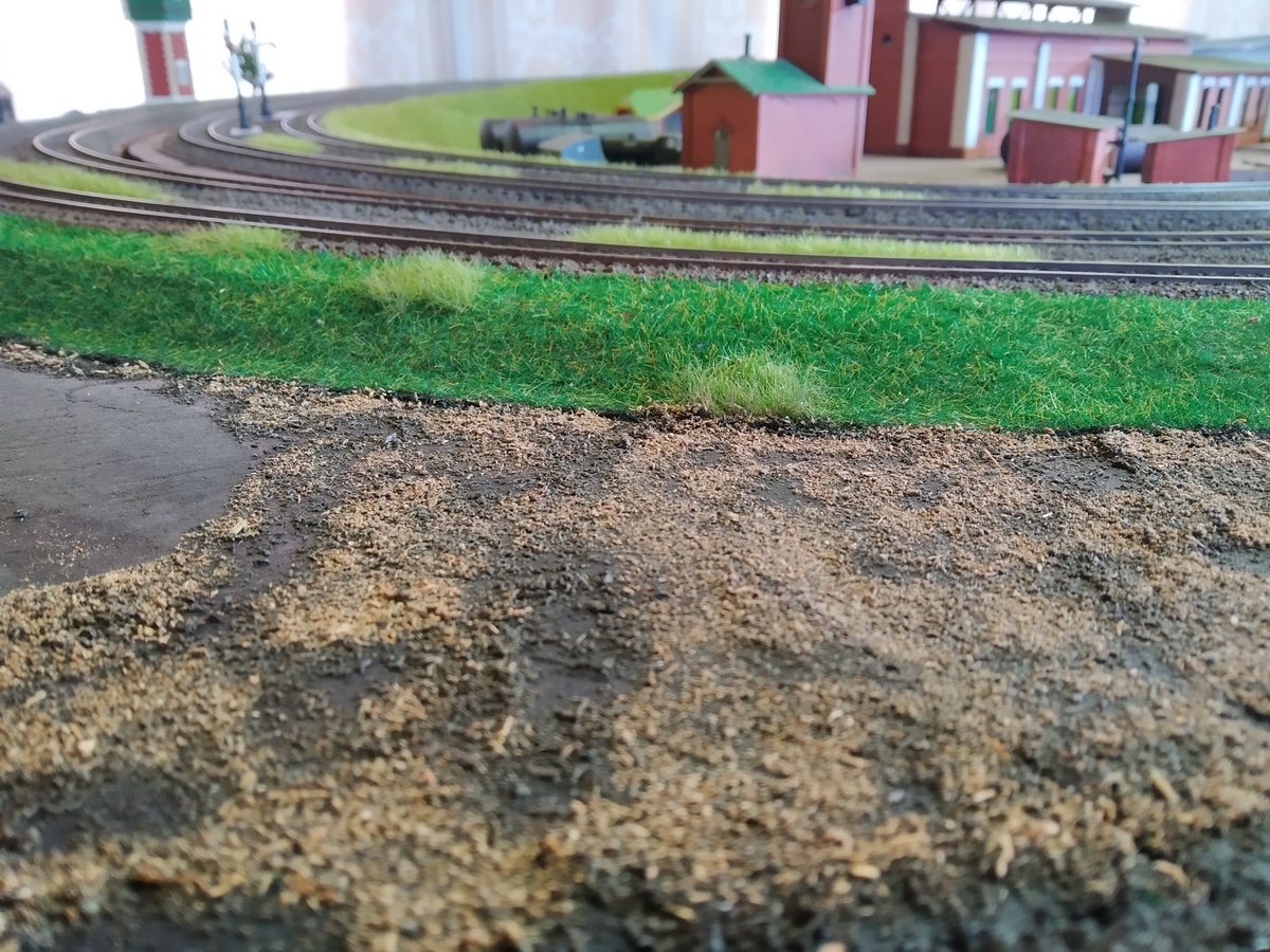

Re: Просто макет

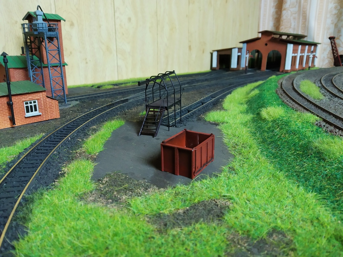

youdmit писав:... ещё потребуется основательная работа. И с присыпками в том числе.
Работа.
Присыпка из слегка подкрашенных опилок. Сыпал не скупясь...
После полной полимеризации убрал пылесосом излишки. Применял жёсткую щётку, чтобы оторвать то, что слабо приклеилось.
Получил вот такую поверхность.
Далее в ПВА добавляю немного вот такого продукта.
Флокирую.
По ходу дела сделал пару фотографий отложенного ПК-6.
Напоминание самому себе, что пора кучу углем обсыпать да и кран надо бы подтянуть...

youdmit писав: пора кучу углем обсыпать
Сделано.

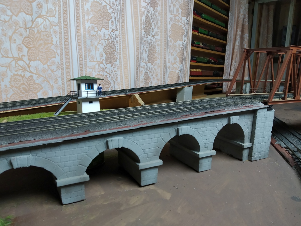

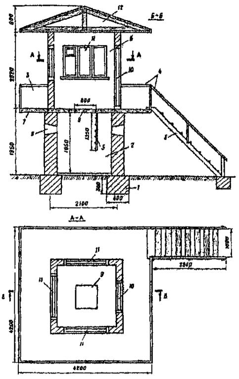

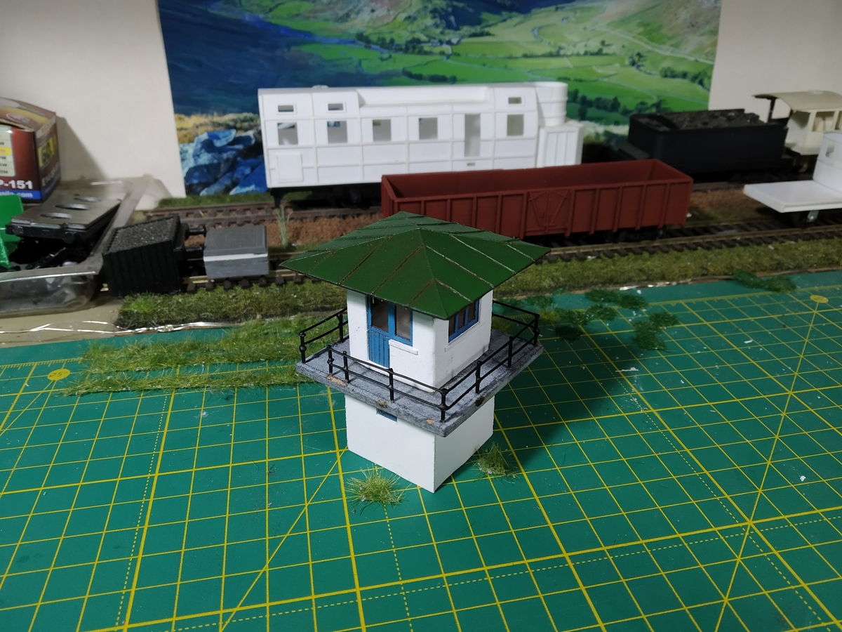

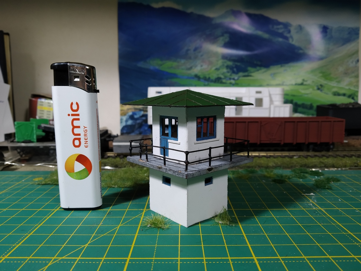

Пост охраны моста.
Информации по постам охраны мостов собрал не особо, но самое главное, что кроме фотографий имеется и один чертёж.
Хранится давно, но сегодня впервые задумался о назначении нижнего помещения. Вход только сверху, толщина стен, окна на уровне плеча стоящего человека выходят на все четыре стороны - долговременная огневая точка, ДОТ. И всё это безусловно правильно, учитывая значимость охраняемого объекта.
А пока раздумывал, обозначилась заготовка.
Повідомлень: 3368

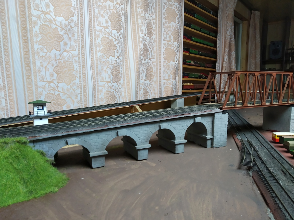

Re: Пост охраны моста

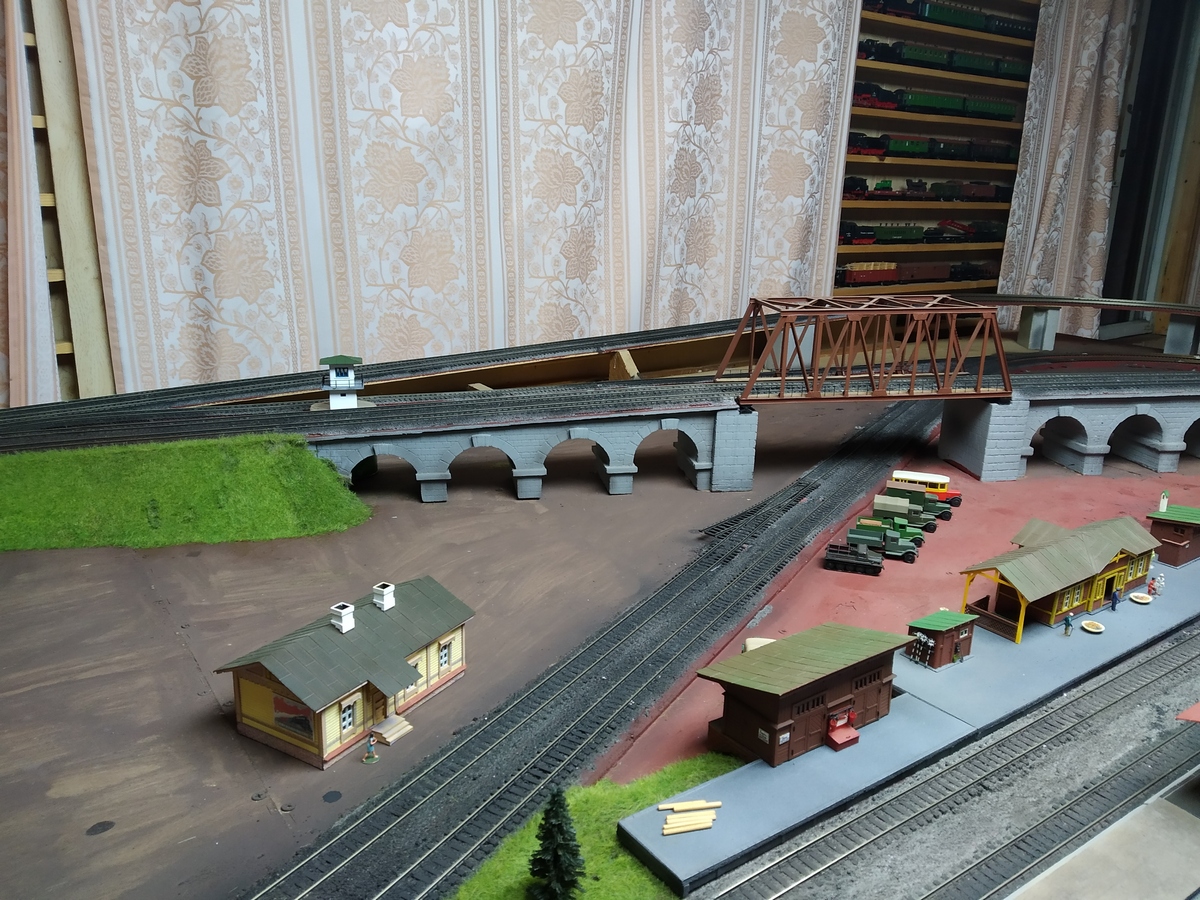

Пост охраны моста стал первым в реализации идеи выбраться из депо на оперативный простор.
Сделал предварительную прикидку. Пока слишком просторно, но в целом пост выглядит именно так, как и виделось/предполагалось.

Классный дот охраны моста. И быстро так родился. Обязательный элемент и украшение макета. :roll:
После моста по генеральному плану будут туннели. Там тоже должен быть дот охраны туннеля. Надеюсь будет другой конструкции. ;)

ДОТ отлично оживил и без того отличный мост!
Слежу за темой с огромным интересом! :P

Сегодня всего лишь трап. Или аж целый трап...
Остались стёкла и прожектор. И чуть побольше замурзать.

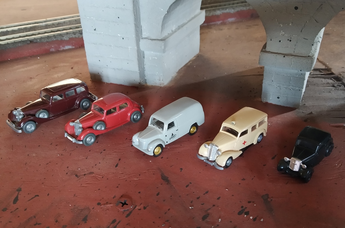

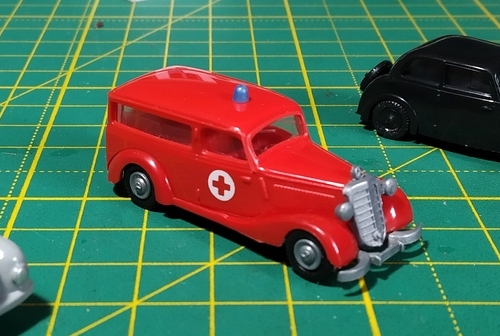

По ходу дела решается вопрос с легковыми автомобилями для макета, коих у меня не было совсем.
Модельный ряд, соответствующий моей эпохе II-III, не особо представлен на рынке, а имеющиеся образцы не отличаются гуманностью цен, мягко говоря...
Поэтому просто приобрёл для начала несколько моделей иностранных легковых автомобилей, относительно подходящих по стилистике.
Совесть попытался успокоить фактом, что практически все отечественные автомобили того периода были разработаны с оглядкой на зарубежные образцы.
Автомобиль скорой помощи уже переделан. При конверсии посматривал в сторону "Скорой помощи" на базе отечественной "эмки".
Изначально это была модель пикапа от "Praline".

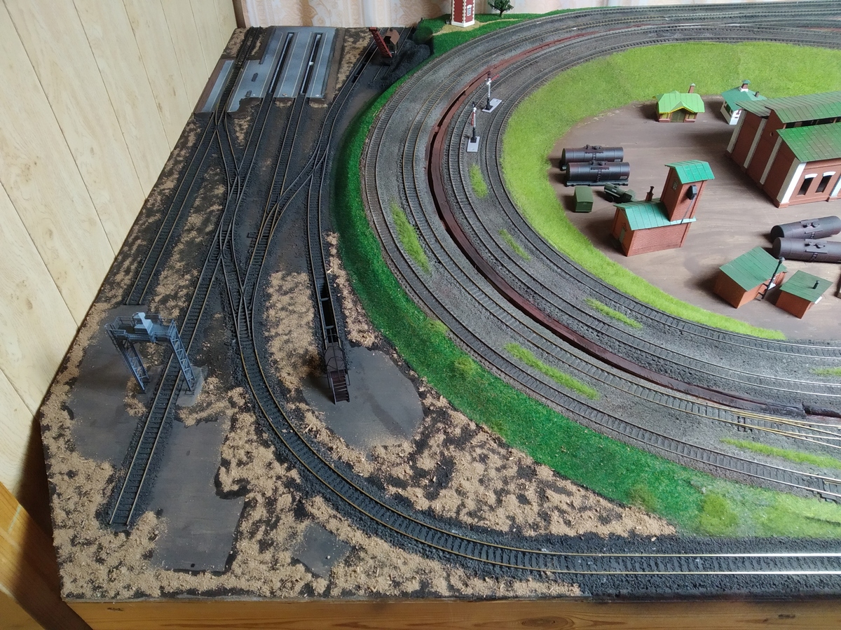

Re: Просто макет

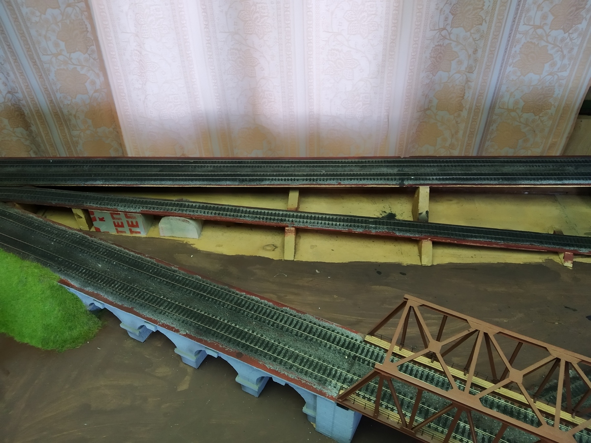

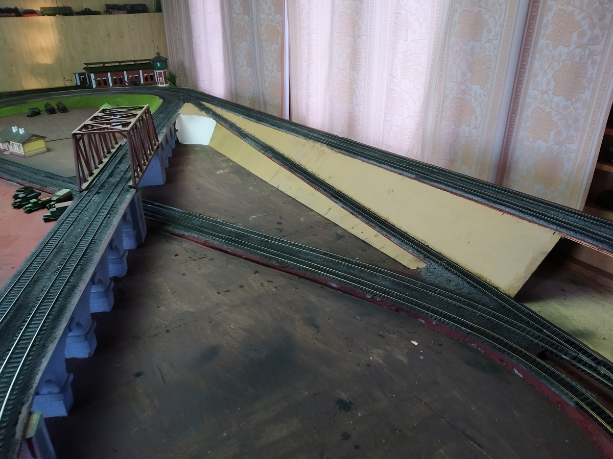

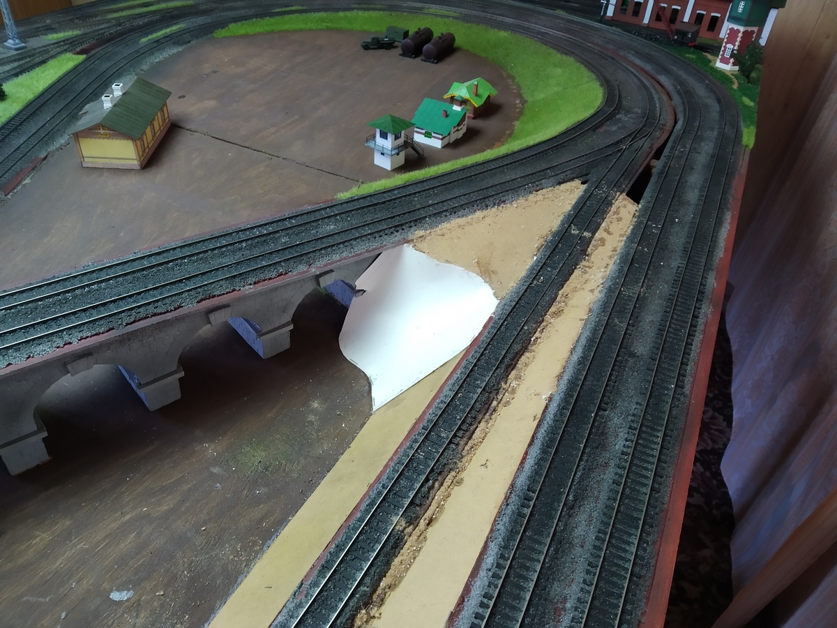

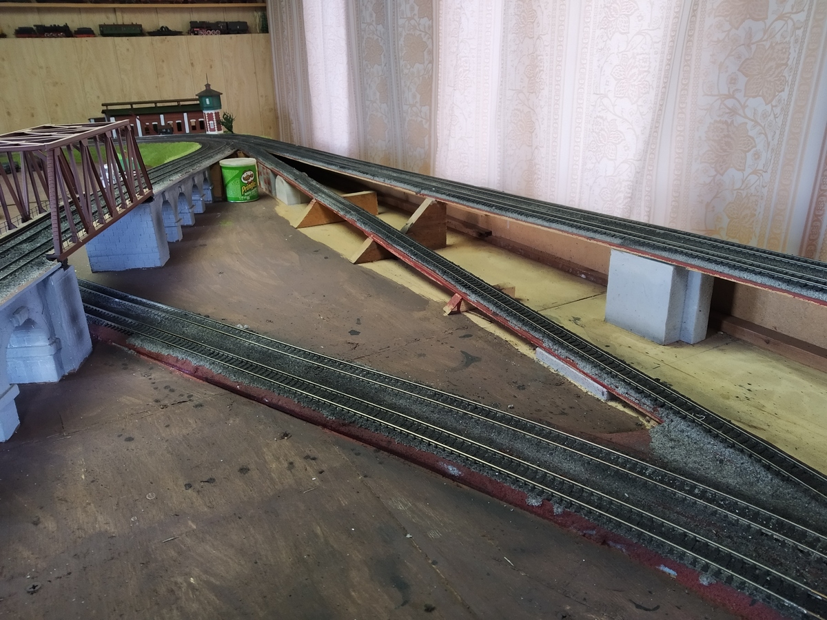

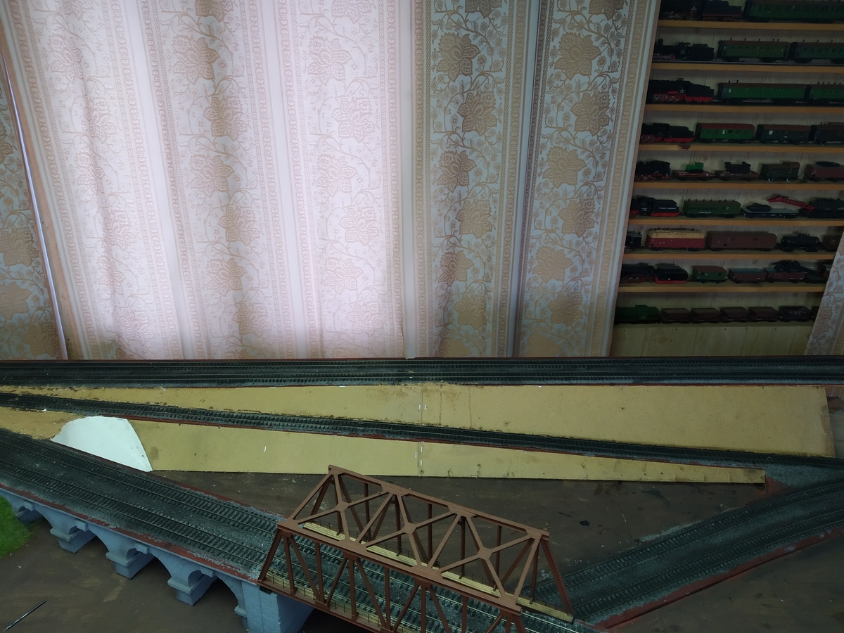

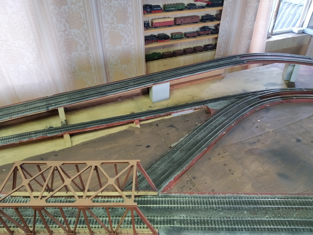

Участок макета, который практически не отражён на фотографиях и видео с процесса строительства.
Целесообразность наличия этого однопутного участка неоднократно оспаривалась коллегами, но решил, что будет обязательно.
Благодаря этому участку имеется возвратная петля, можно уехать со станции и вернуться на тот же путь развернувшись.
Гальваническая развязка присутствует, коммутация в аналоговом режиме осуществлялась вручную, для цифры надо делать.
А пока данный участок, как начало анонсированного выхода на оперативный простор.
Два с половиной часа работы. Причём интенсивной - без единого перекура, кофе и проч.
Жара к вечеру спадает, но пока способствует высыханию клея.
Продолжение следует...

Советский автопром в послевоенные годы был довольно неплохо насыщен отжатыми
у немцев авто.Так что наличие этих моделей с легкой конверсией очень даже уместны.
