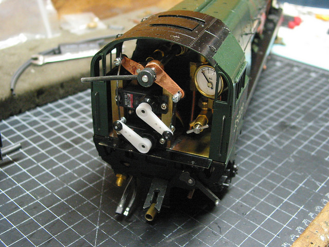

я имею в виду про те ручки управления под пульт сделать) а то бегать за ними не очень. а так встал на месте, нажал вперед и поехал. также можно было бы увеличивать скорость, просто управление дистанционно подачей пара и смены направления, соответственно изменение скорости. ведь бегать не всегда побегаешь. а также особенно если он на полном ходу поймать чтоб остановить. и ведь наверное пар в лицо, как тому мужичку, не очень приятное дело
gin_steam
Повідомлень: 252
Звідки: Горловка, Украина
Re: Живые паровозы от Aster Hobby
Повідомлення gin_steam »
Afess писав:я имею в виду про те ручки управления
И я про те же ручки. На фото видно, что на специально удлиненные штоки регулятора и крана сифона любители ставят привод серводвигателя. Такой же привод установлен на реверс. Получается дистанционное управление скоростью и направлением движения. Бывает еще привод свистка и продувочных кранов цилиндров, но это при наличии места в модели. Все-таки эти электрические штуки довольно объемные.

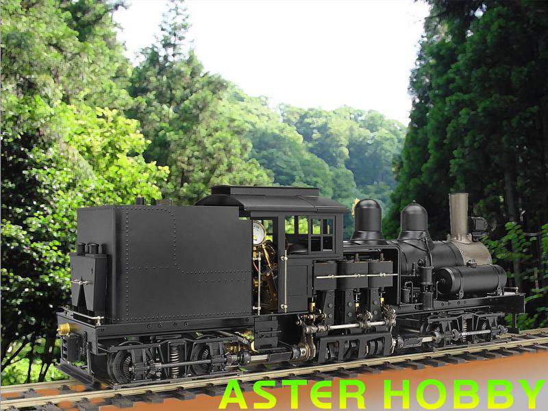

Первая модель это Shay класса B. Выпуском этой партии американских узкоколейных лесовозов Aster пополнила парк аналогичных моделей 1977 года. Изменения были незначительными
Традиционно для гартенбана модель отапливалась газом. Имелся насос на оси задней телеги.
Аналогично прототипу блок из 3-х цилиндров крепился справа и приводил в действие карданную передачу

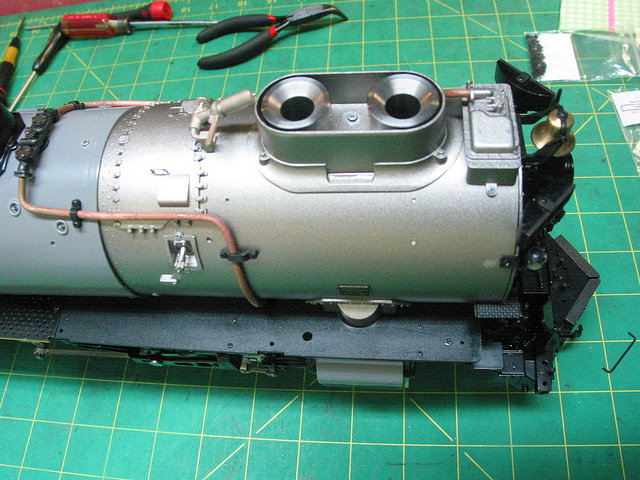

Модель Aster 2012 года, знаменитый Union Pacific Challenger в масштабе Gauge One, многие считают лучшим творением компании. Являясь младшим братом UP Big Boy колесной формулы 2-4+4-2, новый паровоз 2-3+3-2 превзошел своего одноклассника по технической оснащенности, деталировке и дизайну. Модель выпущена в двух версиях: черной Union Pacific Challenger № 3985 и серой пассажирской Union Pacific № 3977. По заказу был доступен черный вариант модели без надписей с прилагаемыми декалями Rio Grande, Clinchfield или Great Northern.
Модель получила котел типа С с жидкотопливной горелкой, действующие продувочные краны на всех четырех цилиндрах, диодное освещение с питанием от аккумулятора и всё функциональное оборудование, присущее последним локомотивам Aster. Выпуск пара осуществлен в отдельные конусы от каждой группы цилиндров.
Осевой насос установлен на эксцентрике оси передней секции рамы. Балансирная подвеска полностью повторяет конфигурацию прототипа. В модели применены цилиндрические золотники сборной конструкции, отлично показавшие себя на недавней модели BR 9F

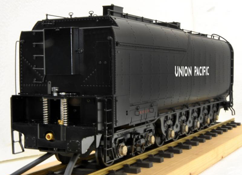

Тендер воспроизведен очень детально. Тележки тендера с балансирной подвеской и отличным обвесом. В модели использовано большое количество литых деталей, что добавляет реализма.
Историю Challenger в Union Pacific описывать нет смысла, она широко известна. Внимания заслуживает факт приобретения нескольких локомотивов производства Baldwin железной дорогой Рио-Гранде в 1943 году. Еще пять паровозов № 3800 - 3805 дорога заказала ALCO. Они были идентичны локомотивам UP. Позже несколько Challenger-ов дорога продала Clinchfield Railroad.
Еще один владелец локомотивов этого типа Great Northern приобрел две машины сборки ALCO у SP&S Railroad. Они отличались от паровозов UP немного измененным расположением цилиндров, одной дымовой трубой, наклонной крышей будки, косметической отделкой и имели совершенно иной тендер.
Технически сложная и дорогостоящая модель выпущена в количестве 100 экземпляров. Лок отличный. Неслучайно он входит Большую четверку паровозов, олицетворяющих мощь американских машин.

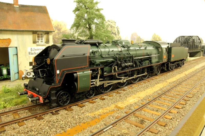

В модели французского 4-цилиндрового паровоза SNCF 241P (2-4-1) Aster воплотила самые передовые технические идеи, разработанные Aster Hobby Co. Inc. за свою историю.
Следуя конструкции прототипа, компания реализовала принцип двойного расширения пара в цилиндрах высокого (Д=10мм) и низкого (Д=13мм) давления. Применена довольно сложная система подачи пара к внутренним цилиндрам, которые объединили в один блок и разместили в центре рамы. Цилиндры оснащены продувочными клапанами с управлением из будки.
Модель имела котел локомотивного типа – самый эффективный, но очень непростой в изготовлении. Предусмотрено два варианта отопления модели: спиртом и углем. В последнем случае горелка менялась на колосники и устанавливался шлаковый бункер (зольник). В двух жаровых трубах большего диаметра установлен перегреватель пара.
Внизу между полотнами рамы размещен довольно крупный свисток. Дело в том, что тон парового свистка напрямую зависит от длины резонатора (физика неумолима). Из-за недостатка места и нежелания портить внешний вид модели часто трубка модельного свистка короткая. Это дает высокий звук, при высоком давлении пара переходящий на писк. В модели SNCF 241P разместили крупный резонатор рядом с трубками осевого насоса, немного их изогнув. Конструкция получилась тесная, но солидная.
Каждая букса ведущих колес подпружинена отдельно, но связана в своей группе балансирами, имитирующими нижнее рессорное подвешивание. Бегунковая тележка имеет свою пружину подвески и возвращающий механизм, позволяющий плавно проходить кривые на высокой скорости.
Такой детализации тендера на других моделях не припомню. Очень круто! Помимо традиционного ручного насоса, погруженного в емкость для воды, в отдельном отсеке размещен аккумулятор. Модель оснащена действующими фонарями и многоточечной (!) подсветкой экипажа. В модели реализован демпфер винтовой упряжи - классная опция для ведения тяжелых составов.
В общем, Aster постаралась как могла! Оснащение и деталировка модели превзошла все даже самые требовательные ожидания. Партия локов произведена в 2012 году в количестве 100 машин. Предлагались как киты, так и собранные модели. Паровоз красавец, однозначно!

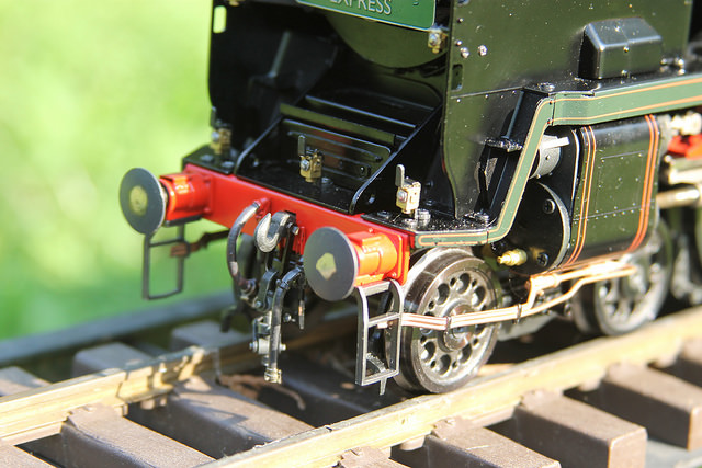

Самую свежую тройку моделей Aster начинает паровоз класса Rebuilt Merchant Navy колесной формулы 2-3-1, построенный под руководством известного конструктора Оливера Булейда (Oliver Bulleid).
Последователь Найджела Гресли, этот талантливый инженер не всегда однозначно воспринимался консервативными мэтрами из-за своих инновационных решений. Тем не менее, именно ему поручили разработку конструкции мощного локомотива для тяжелых скорых поездов, отправляющихся из лондонских терминалов Waterloo и Victoria. Сегодня кажется невероятным, что в самые мрачные дни Второй мировой войны Британия нашла возможность постройки высокотехнологичного экспресса. Первый локомотив класса Merchant Navy под номером 21C1 (позже № 35001), вышедший из ворот завода в 1941 году, носил название Channel Packet. Его надежность и блестящие тяговые характеристики доказали несостоятельность критики и до 1949 года были построены еще 29 однотипных паровозов. Паровозы класса Merchant Navy напоминают West Country / Battle of Britain class, но значительно крупнее и мощнее. По этой причине они использовались на основных магистралях, допускающих поврвышенную нагрузку на ось.
Прототип модели с номером 35028 «Clan Line» был приобретен у британских железных дорог в 1967 году обществом Merchant Navy Locomotive Preservation Society (MNLPS) и до сих пор находится в рабочем состоянии. Модель имеет три цилиндра с плоскими золотниками, поскольку цилиндрические оказались менее практичными в данном случае. Тендер модели воспроизводит тип «третей серии» объемом 6000 галлонов.
Модели Rebuilt Merchant Navy заводской сборки несут номер своего прототипа (35028), паровозы в виде наборов номеров не имеют и могли быть пронумерованы по выбору заказчика. Всего в 2014 году построено 150 моделей.
В приведенную ранее таблицу характеристик Merchant Navy не попал (табличку собирал еще до выхода этой модели). Для интересующихся приведу данные в прежнем формате:
Диаметр ведущих колес 59 мм, колеса тележек и тендера – 29мм. Диаметр каждого из трех цилиндров 12мм, ход поршня 20 мм.
Тип котла –«С» емкостью 255 мл при 80% заполнении. Рабочее давление пара 3-4 кг/см2.
Арматура котла:2 предохранительных клапана, манометр, водоуказательная трубка, клапаны продувки цилиндров, регулятор, краны сифона и пароперегревателя. Смазка цилиндров вытеснительным лубрикатором .
Тендер с ручным насосом (плунжер Д 11 мм × 12 мм хода), запас воды – 190 мл. Емкость спиртового бака 180 мл.
Минимальный радиус кривой пути 3 метра.
Описание получилось сдержанным, впрочем, как и лаконичный дизайн модели

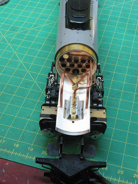

Котел типа «С» с 1 жаровой и11 дымовыми трубами. Топка под спиртовую горелку выполнена из нержавейки и внутри облицована керамической ватой. Модель имеет однотрубный пароперегреватель и полный набор стандартной арматуры.

Для американских монcтров Aster предложила занятную опцию - дополнительный прицепной тендер
Полтора кило зеленых и к штатному черному цепляем желтый 8-), при этом страшно радуясь легкости кошелька и реализму лока.
http://www.asterhobbyusa.com/water-tank-car.html
