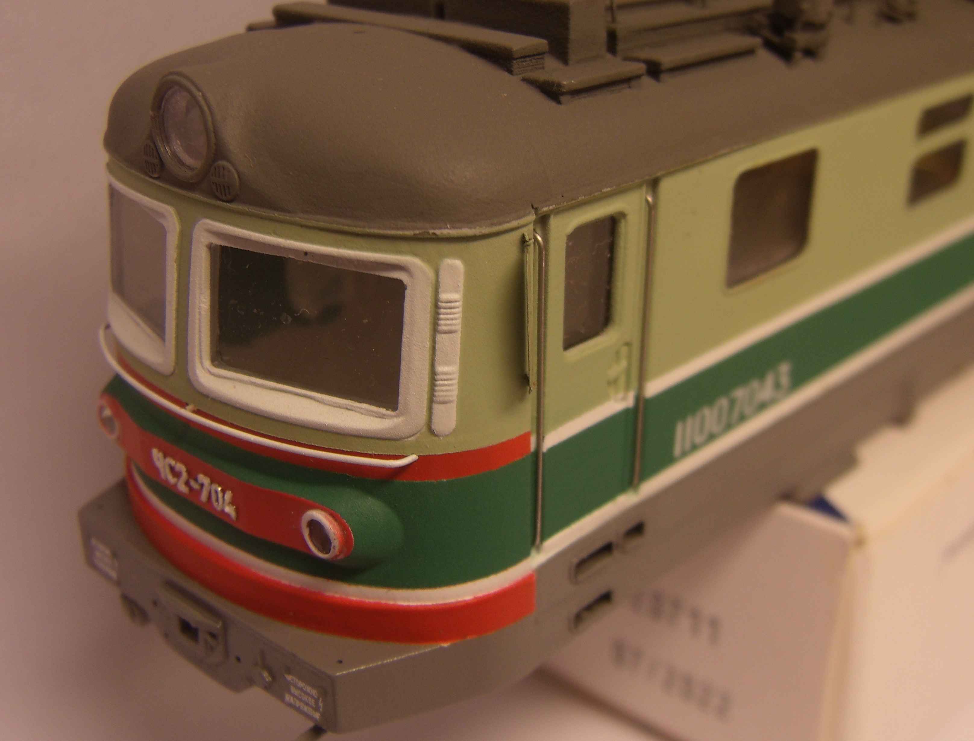

Установил всё остекление и фонари.
Внутри кузова заранее пришлось вырезать фрезой углубление под каждое стекло, ради того что бы оно могло войти в кузов на нужную глубину...., это была весьма непростая работа, сами стёкла совсем не пришлось подгонять, размер у них подогнан прекрасно к оконным проёмам.
А сегодня, когда дошло дело до установки стёкол, я просто "отдохнул" и получил удовольствие, вся раннее проделанная работа по подгонке оконных проёмов дала хороший результат 8-) :geek: , стёкла встали отлично. Зафиксированы стёкла на "Хома клей-стекло" на основе клея ПВА.
Выглядит очень приятно, боковые стёкла стоят ровно в линию с бортом, а не провалены во внутрь, что очень радует 8-)
Бегал мыть руки очень часто, что бы не было жира на пальцах, но всё равно иногда отпечатки появляются :roll: .
"Стёкла" сделаны из акрилового листа толщиной 1мм, почистил их перед установкой начисто растворителем tamiya lacquer thinner, он не оставляет на стекле ни единой мутности и белёсости, а наоборот даже делает их как то прозрачнее....
А можно подробнее как умудрился так ровно фрезернуть - а то иногда надо присадить стекла а фрезер внутрь корпуса не лезет.
Xoma
Повідомлень: 398
Мой типоразмер: Но
Has thanked: 185 times
Been thanked: 102 times
Повідомлення Xoma »
Да да, вот и мне это интересно!? А можно с этого момента поподробнее? Вот каким инструментом туда можно залезть, да ещё и не грызануть лишнего?

Винт 757 писав:.. ..
Xoma писав:... Вот каким инструментом туда можно залезть, да ещё и не грызануть лишнего?...
Что бы это сделать, тут нужно сразу несколько "фокусов" соединить вместе....
# Фреза, именно такая как на фото, крупно-цилиндрическая, и при работе ось фрезы должна быть строго параллельна внутренней стенке кузова, что бы фреза ровненько выедала...
# Упор для фрезы, в виде металлического прутка, который выполняет функцию рельса для фрезы. Пруток точно подобранный по толщине, что бы фреза всегда "заканчивала" на одной и той же глубине. Пруток пришлось весьма долго подбирать, также приклеил его на время работы двумя капельками термоклея.
# Работал на самых низких оборотах в данном случае.
Именно эта фреза, валялась у меня много много лет среди всей кучи фрез, более 10 лет наверное, без применения, несколько раз даже беря очередную фрезу в руки, подумал, - "ну когда же твоя очередь то настанет чего то сделать полезного? ". Вот, настала, работу эту могла сделать именно она... :mrgreen:
Также, несколько обидно, что этот момент с посадкой стёкол, не доделан до конца разработчиком, ведь это можно было сделать и на мастер модели. Читаются мысли, типа - "ааа, и так сойдёть...", или,- "аааа, та то их проблемы..."

Да!!!Однако рутинная и кропотливая работёнка. Проще было стекла делать нужной толщины. Но увы...вы правы ! Разработчика это особо не волнует. Делайте как хотите.
Спасибо за технологию- век живи век учись. работа действительно ювелирная - малейший чих при работе и фреза вылезет с противоположной стороны.

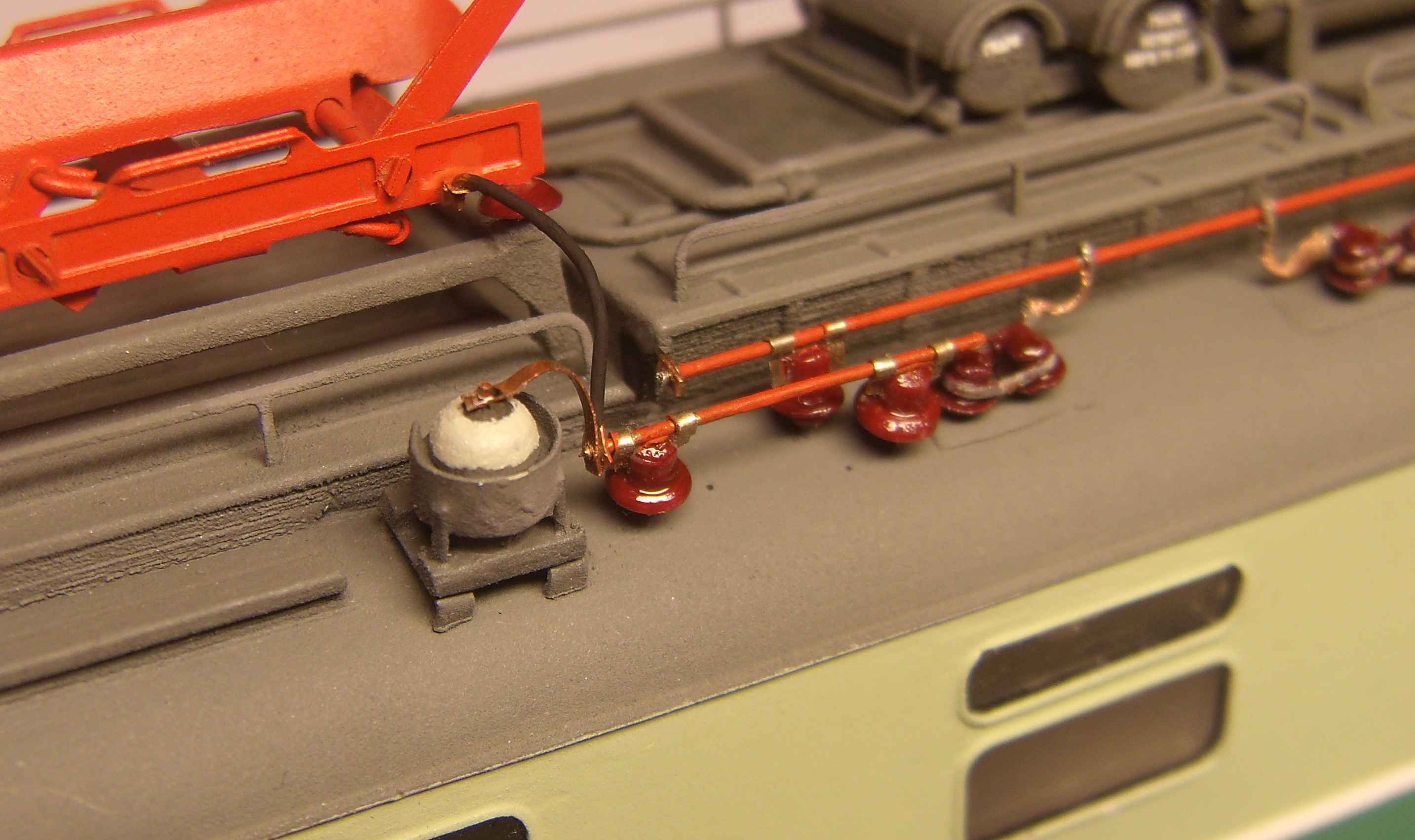

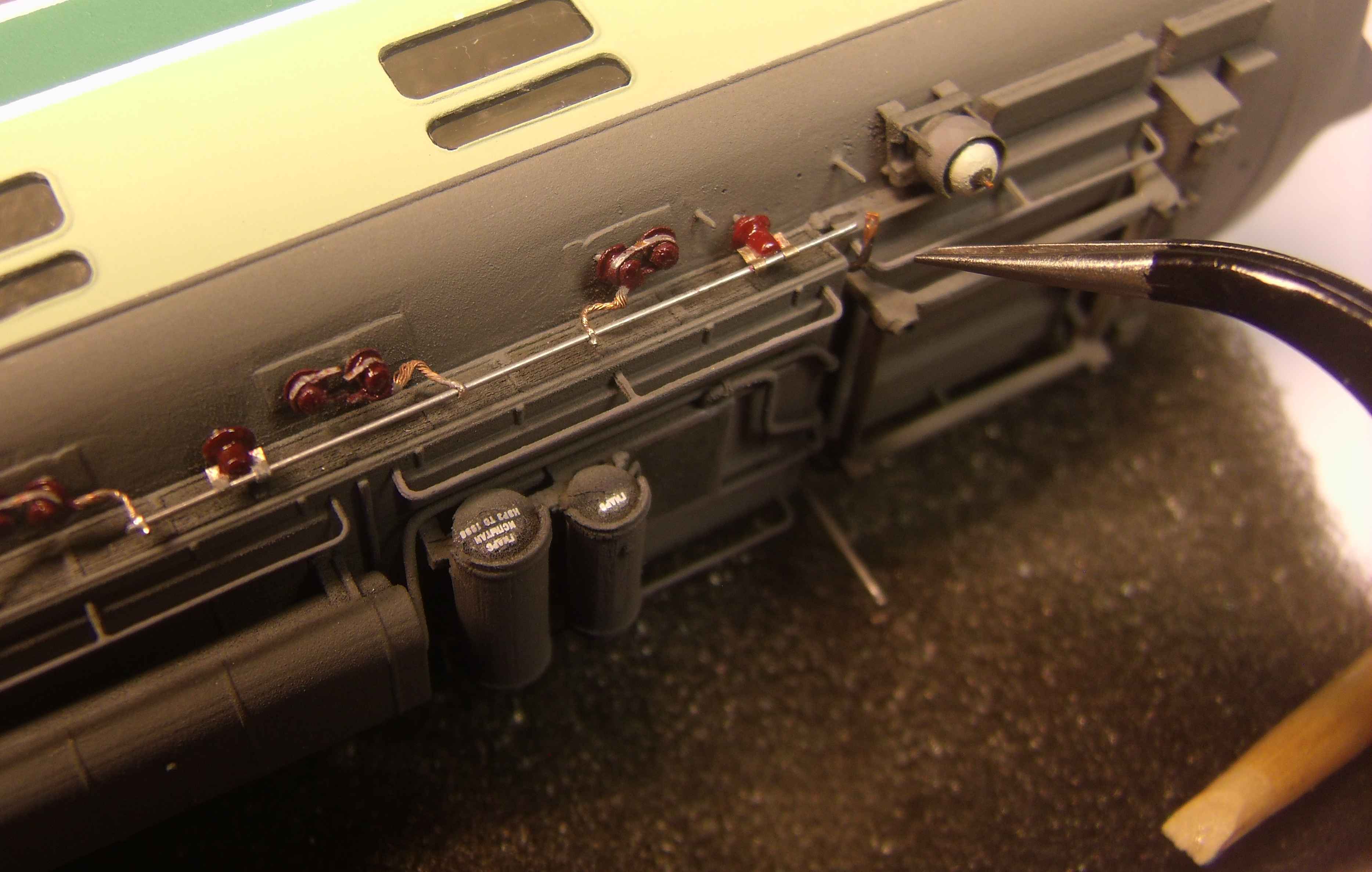

Вся эта мелочевка очень обогащает модель и оживляет её. Очень понравились изоляторы с шиной. А вот из чего получилась конусной нижняя трубка антенны ? Не понятно.
Крышевое оборудование выше всяких похвал. Достойная ювелирная работа.

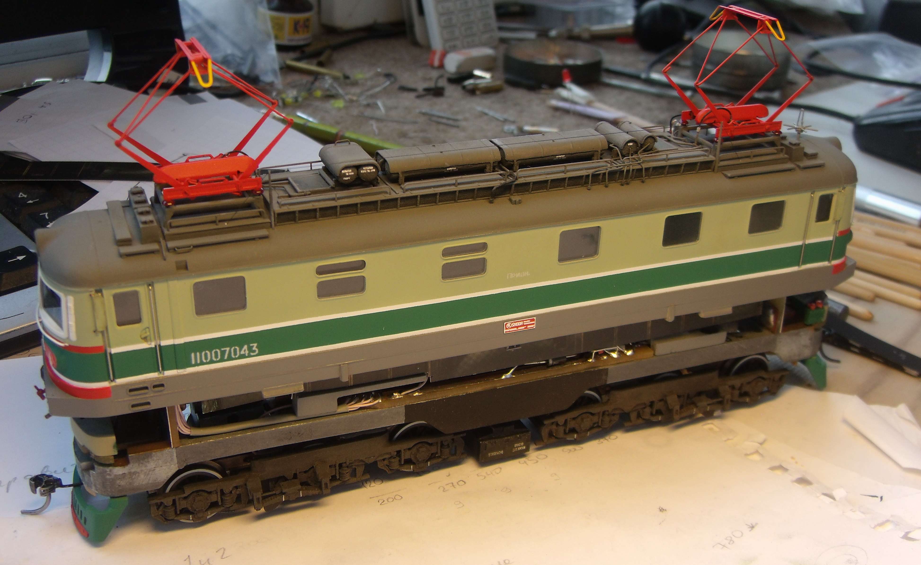

Вот Я и удовлетворил свою похоть, собрал модель любимейшего мною электровоза 8-) .
Вот он - ФИНИШ :!: 8-) :ugeek:
Последние маленькие доделки и... защёлкиваем корпус. Вот как получилось.....

Has thanked: 1280 times
Шикарная модель получилась! 8-)
Поздравляю с завершением работ!

Поздравляю с завершением. Отличная модель получилась. Теперь к нему вагоны нужны.

Поздравляю с завершением большого и кропотливого труда.Модель шикарна.
