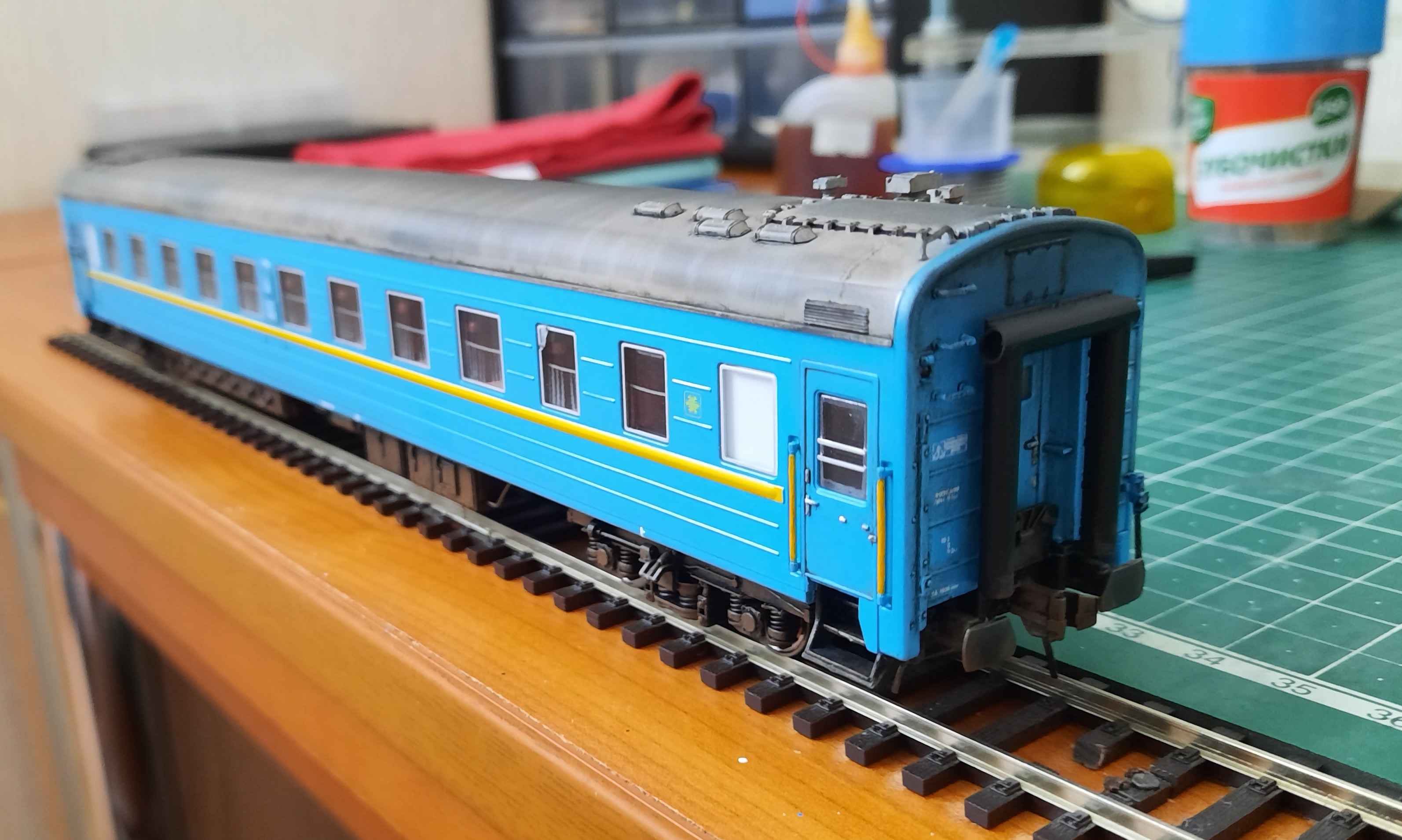

Вчера вечером решил окончательно завершить конверсию и состарить. Задумка - типично убитый аммендорф УЗ с грязной ходовой, крышей и торцами, вымыты только боковины, куда достают щётки поездных моек))))))

Леонид, отличная конверсия!Ё :!: Мне нравится 8-)
Какие это краски? И как сделал освещение интересно :? :roll:
Что за декали применил?

Спасибо)) Краски Gunze Hobby Color, акрил. Крыша - растёртая в порошок пастель разных цветов. Ходовая часть - сухая кисть. Смывка в углублениях - масляная краска, разбавленная уайтспиритом. Декали из магазина Восточного экспресса. Освещение примитивное - светодиодная лента, подключенная через декодер...

Leonid Popov писав:.... Освещение примитивное - светодиодная лента, подключенная через декодер.....
смотрится в общем хорошо, да, в таком варианте не получится сделать эффекты мерцания и тусклости....
А как сделал буферные фонари?

Красные светодиоды обтачивал, чтобы вставить в просверленные отверстия на месте огней. Вообще стоит признаться, моя работа весьма топорная в плане пайки, не очень люблю паять)))) А вот везернг моделей у меня может получаться неплохо))

Leonid Popov писав:... Вообще стоит признаться, моя работа весьма топорная в плане пайки, не очень люблю паять)))) А вот везернг моделей у меня может получаться неплохо))
Лёня, Ваша "восьмёрка" скажу честно, вдохновила Меня! Это очень приятная, впечатляющая работа.
Её внутренности не могу коментировать, не знаком, но вот как получается, Мне легче насверлить, обточить, подогнать, подшлифовать, - а Тебе легче "завезерить".....

Лёня, мне очень понравилась работа. Класс.

Интересный ,легкий везеринг вагона.Мне нравится.Спасибо что написали чем и как. :roll:
Re: Вагон УЗ.
Очень "удачный" голубой цвет! :ugeek:, тон голубого мне очень нравится!, это готовый номер? или сам колотил акрил?

Колотил оттенок)) Сегодня проезжал мимо вокзала, что ни состав, то "50 оттенков синего"))))
Re: Вагон УЗ.
Да, есть такое дело! Можно любой цвет калапуцать! И чем разнообразнее в окрасе вагоны, тем точнее состав))))

Я планирую состав из хотя бы 4-х вагонов УЗ. И хочу, чтобы все вагоны разных оттенков были))

Под такую Семёрку рука не поднимется плохо конверсии вагонов делать))))))

Хороший вагон. Живой. Натюрлих, как сказал бы дружище Стинка.

Вагон теперь с маршрутной табличкой))

Лёня, мне очень понравился перекрас. Отлично вышло! Я аж задумался о своих ЦМВ... :roll:
Re: Вагон УЗ.
Отличный вагон получился! Здорово смотрится 8-) , мне очень нравится...

Очень жизненно и натурально! Слюнки пустил... Ещё бы если б на столиках купе были видны остатки бухла и жратвы оставленных после поездки, и прилипшие к стёклам изнутри подушки на верхних полках... :lol:
