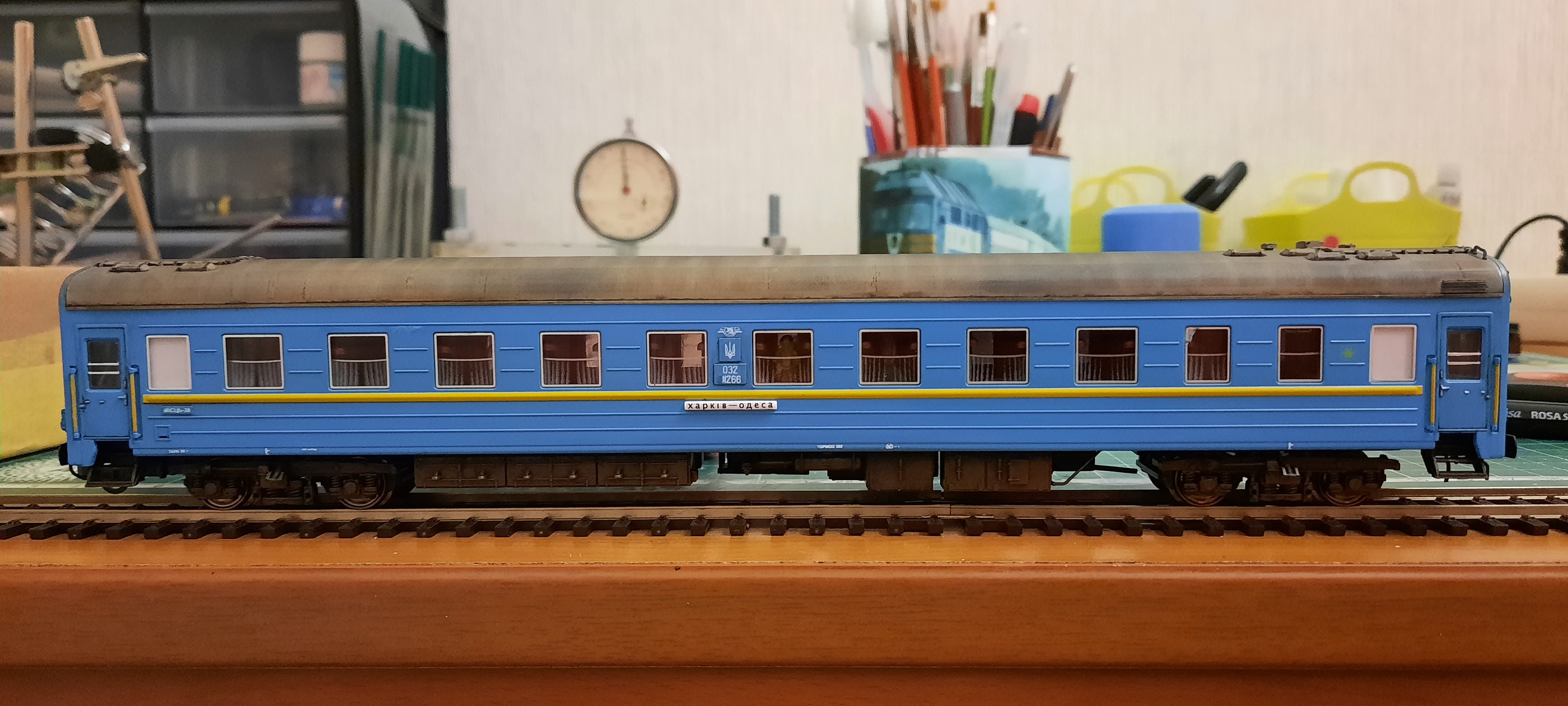

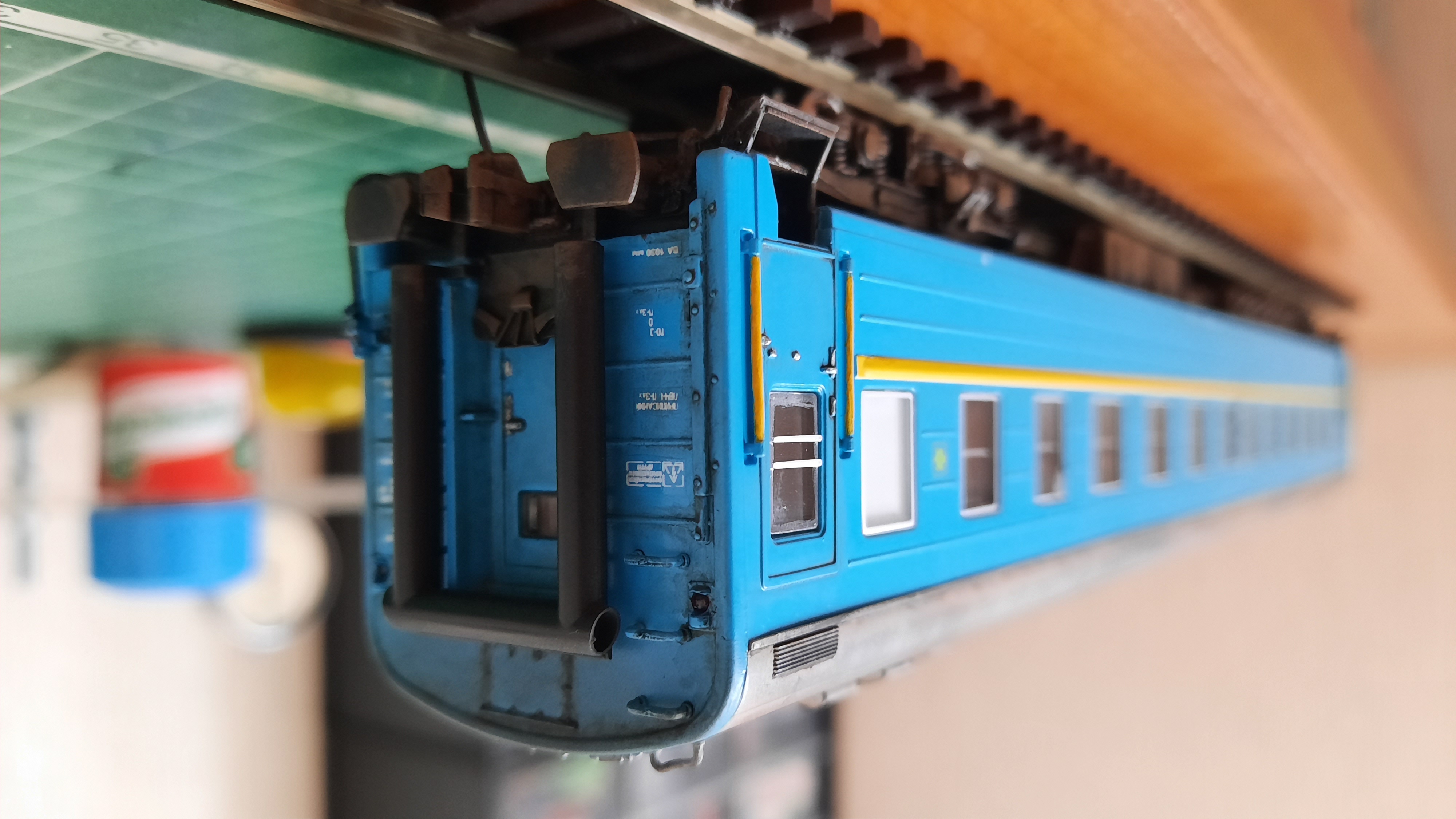

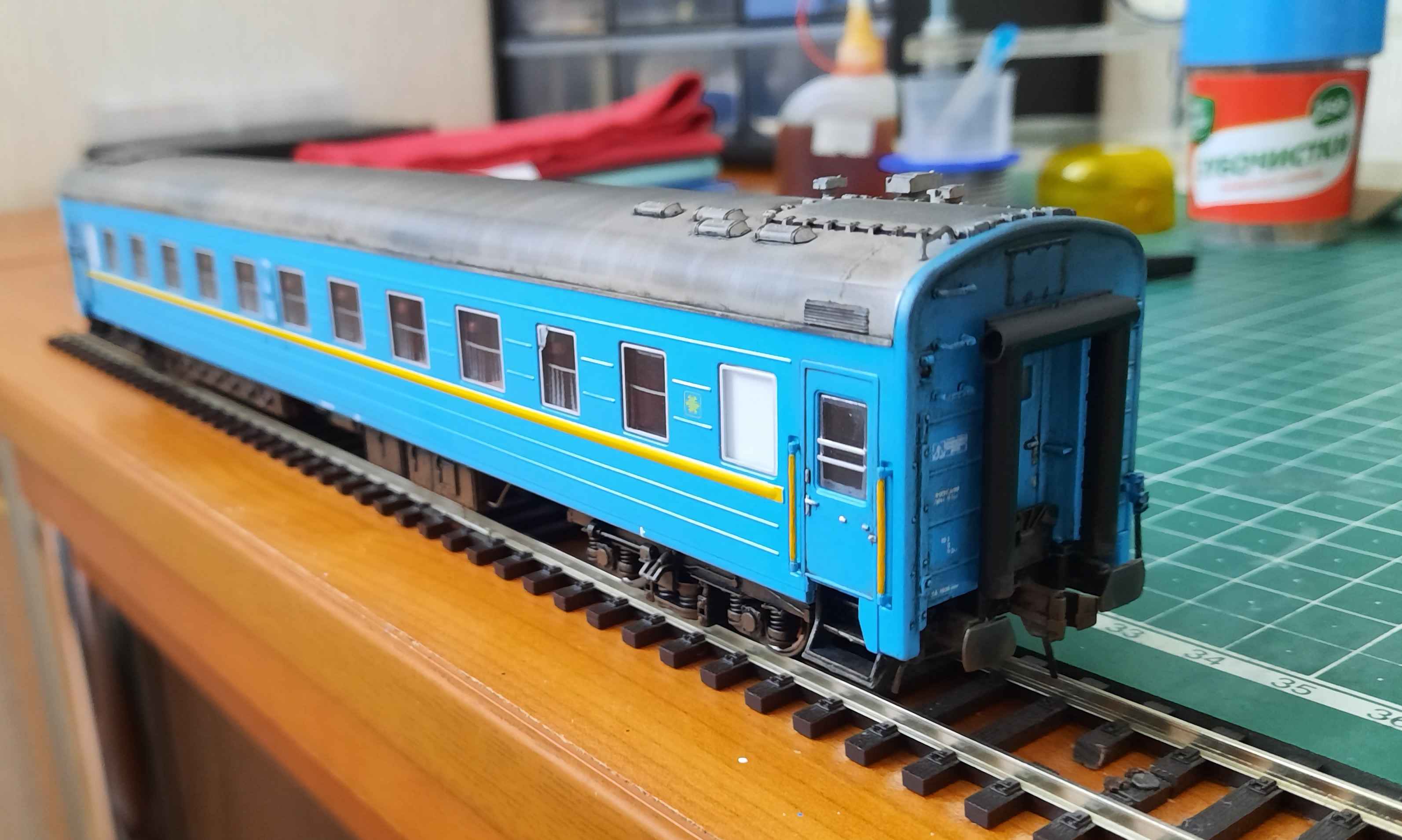

Вчера вечером решил окончательно завершить конверсию и состарить. Задумка - типично убитый аммендорф УЗ с грязной ходовой, крышей и торцами, вымыты только боковины, куда достают щётки поездных моек))))))

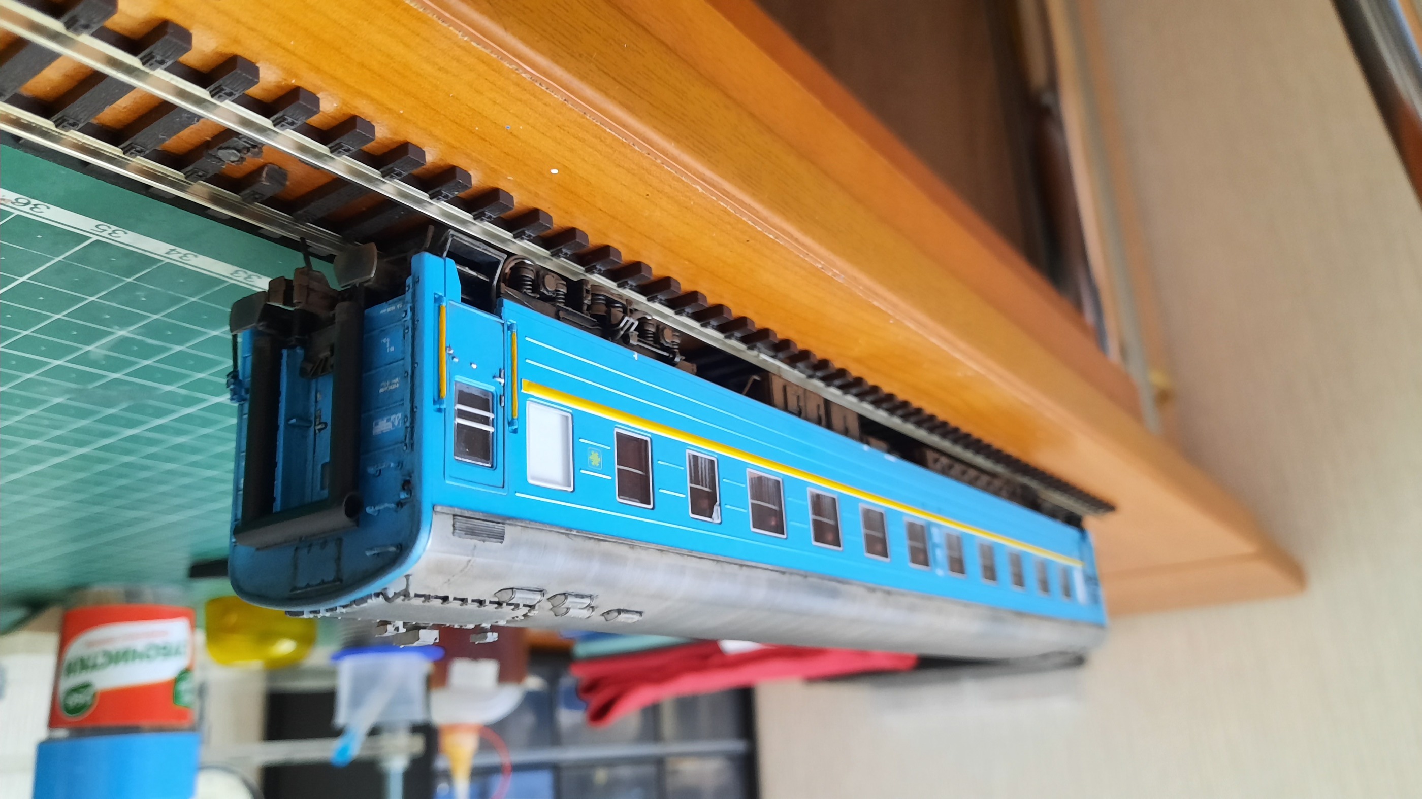

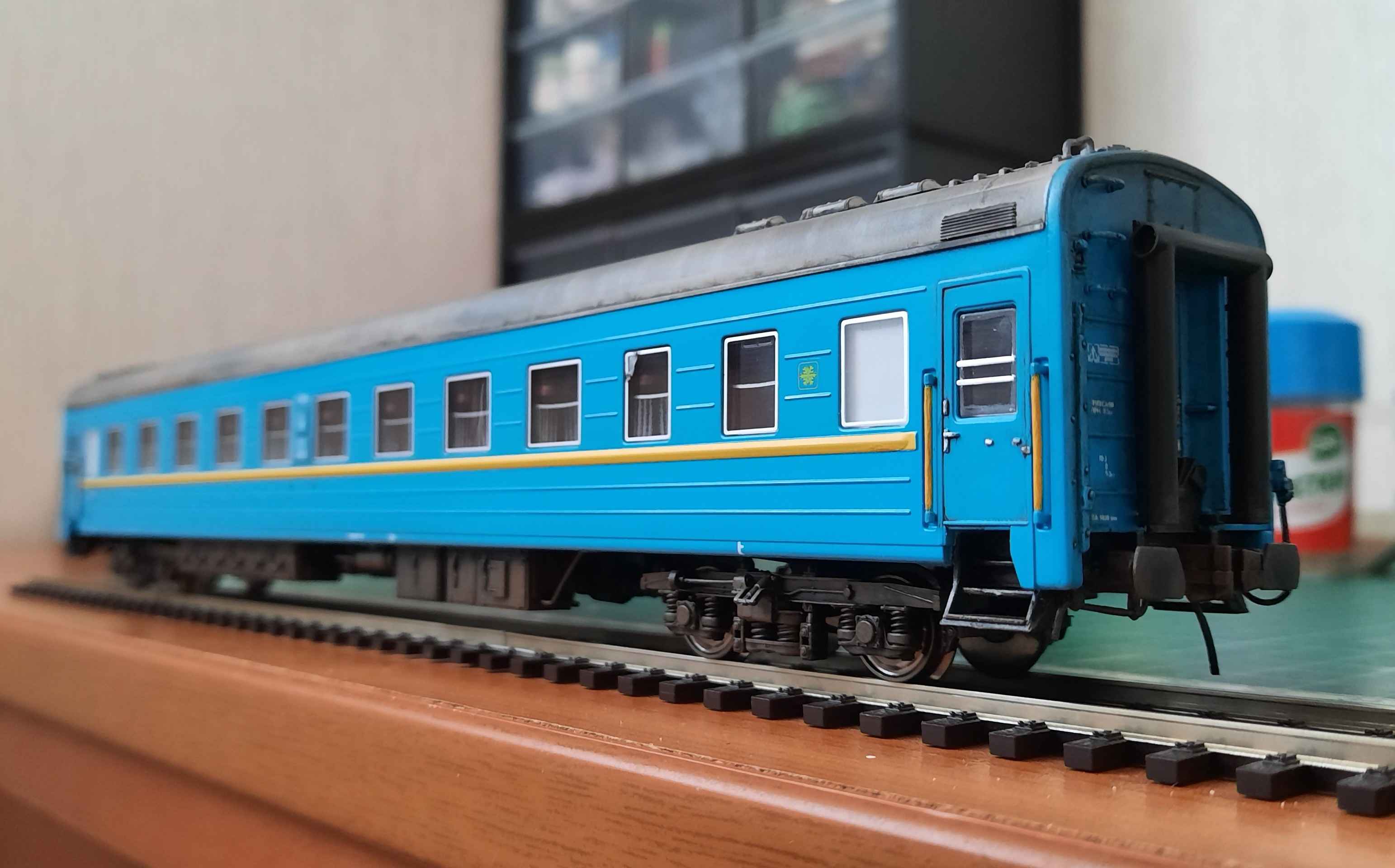

Спасибо)) Краски Gunze Hobby Color, акрил. Крыша - растёртая в порошок пастель разных цветов. Ходовая часть - сухая кисть. Смывка в углублениях - масляная краска, разбавленная уайтспиритом. Декали из магазина Восточного экспресса. Освещение примитивное - светодиодная лента, подключенная через декодер...

смотрится в общем хорошо, да, в таком варианте не получится сделать эффекты мерцания и тусклости....Leonid Popov писав:.... Освещение примитивное - светодиодная лента, подключенная через декодер.....
А как сделал буферные фонари?

Красные светодиоды обтачивал, чтобы вставить в просверленные отверстия на месте огней. Вообще стоит признаться, моя работа весьма топорная в плане пайки, не очень люблю паять)))) А вот везернг моделей у меня может получаться неплохо))

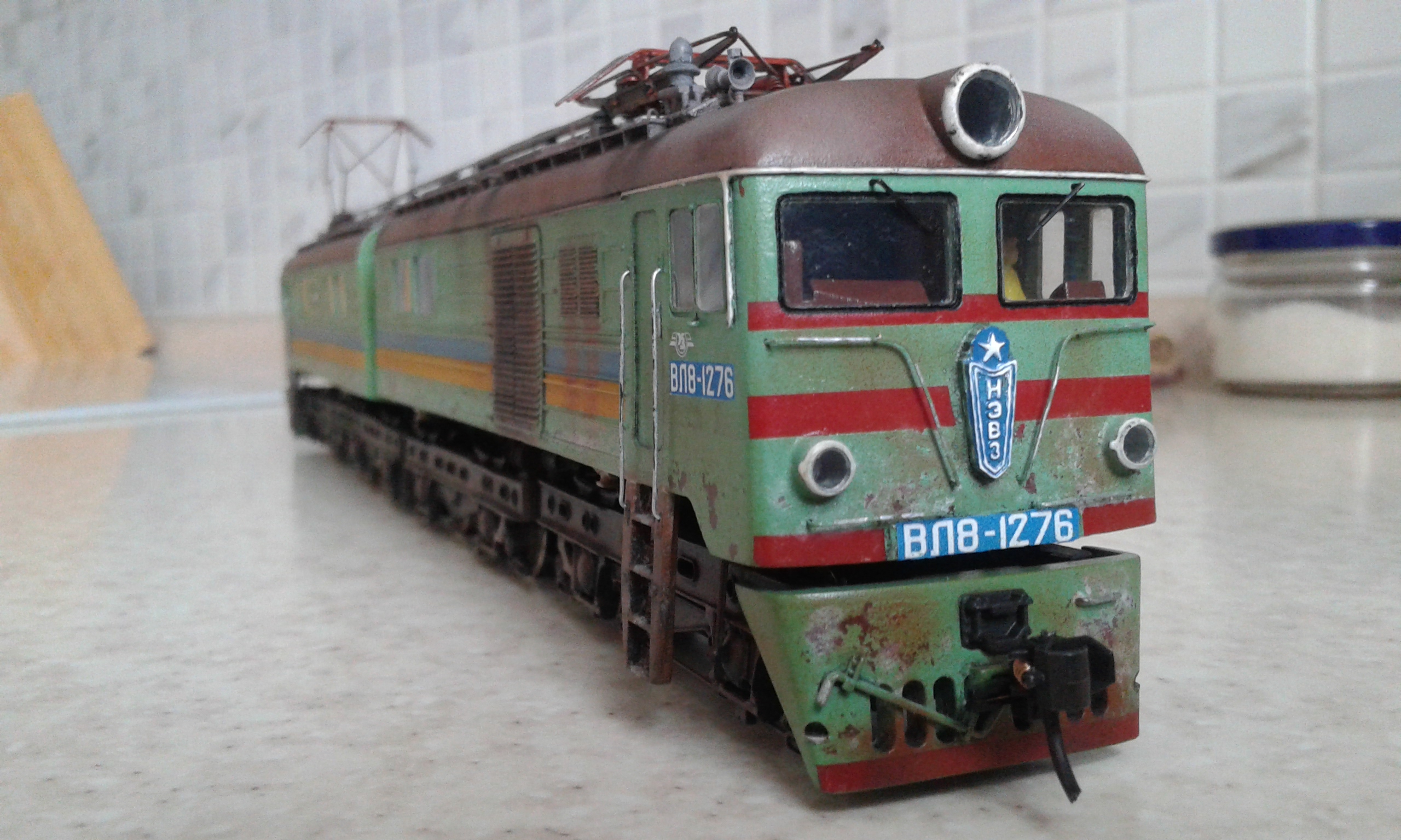

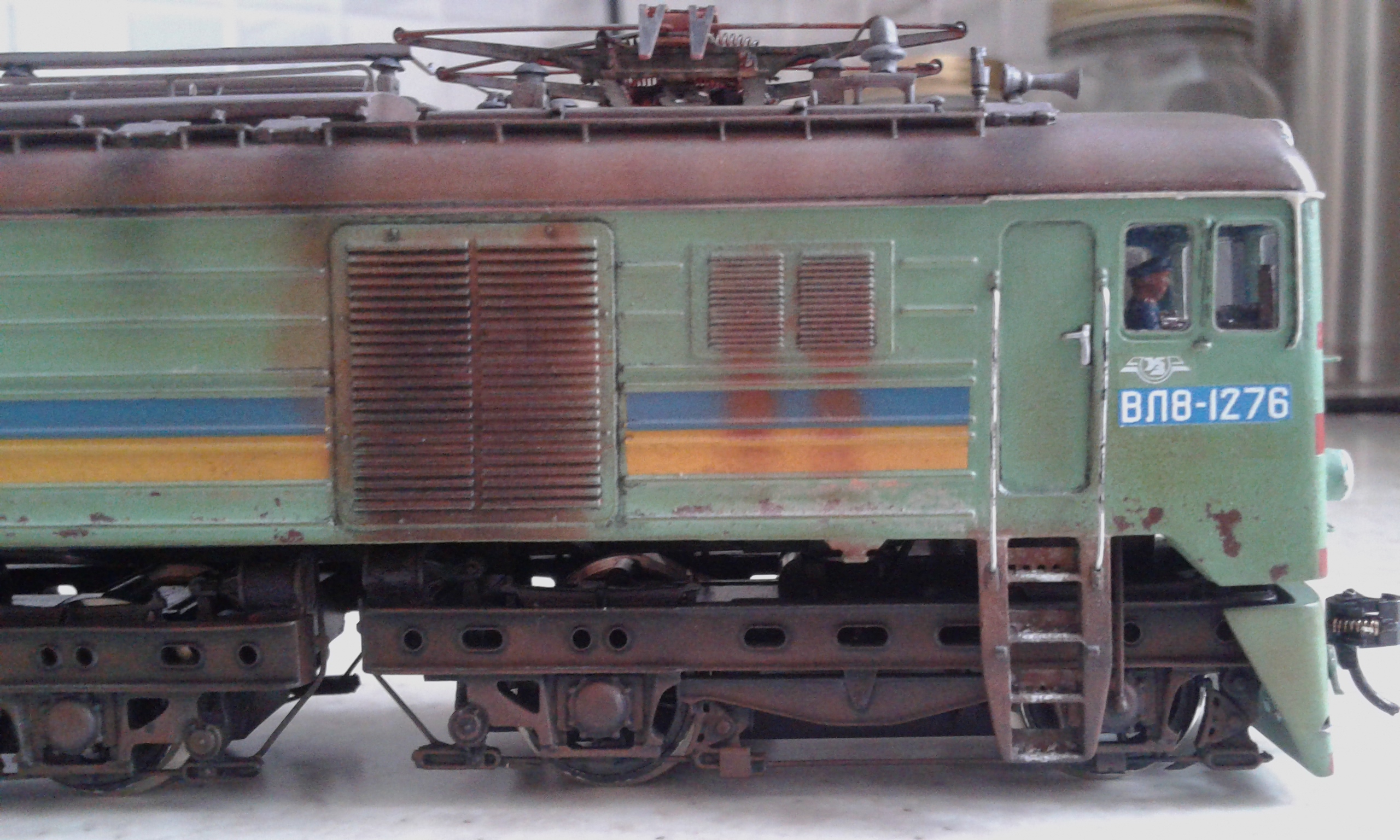

Лёня, Ваша "восьмёрка" скажу честно, вдохновила Меня! Это очень приятная, впечатляющая работа.Leonid Popov писав:... Вообще стоит признаться, моя работа весьма топорная в плане пайки, не очень люблю паять)))) А вот везернг моделей у меня может получаться неплохо))
Её внутренности не могу коментировать, не знаком, но вот как получается, Мне легче насверлить, обточить, подогнать, подшлифовать, - а Тебе легче "завезерить".....

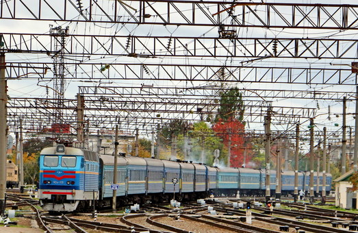

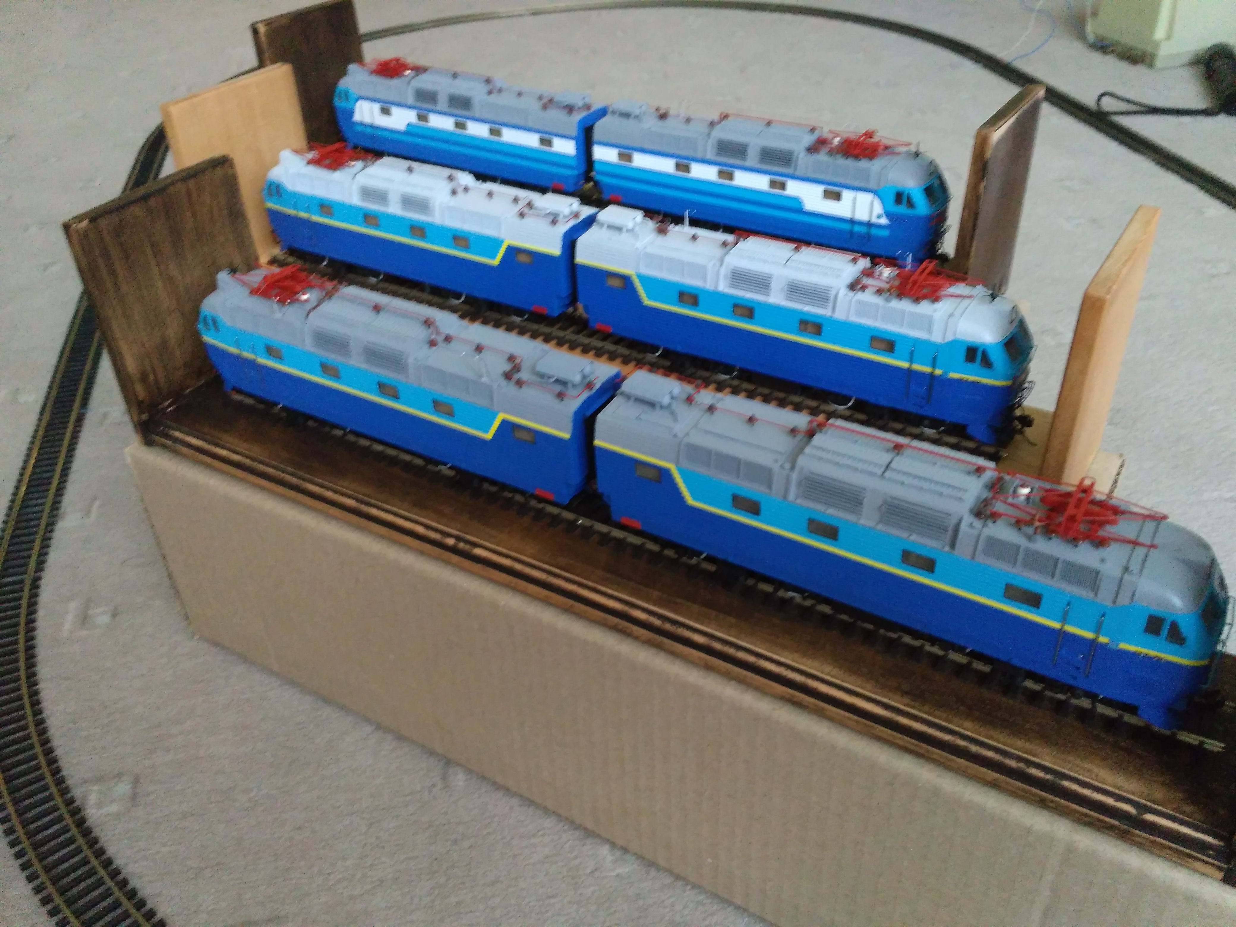

Колотил оттенок)) Сегодня проезжал мимо вокзала, что ни состав, то "50 оттенков синего"))))

Да, есть такое дело! Можно любой цвет калапуцать! И чем разнообразнее в окрасе вагоны, тем точнее состав))))

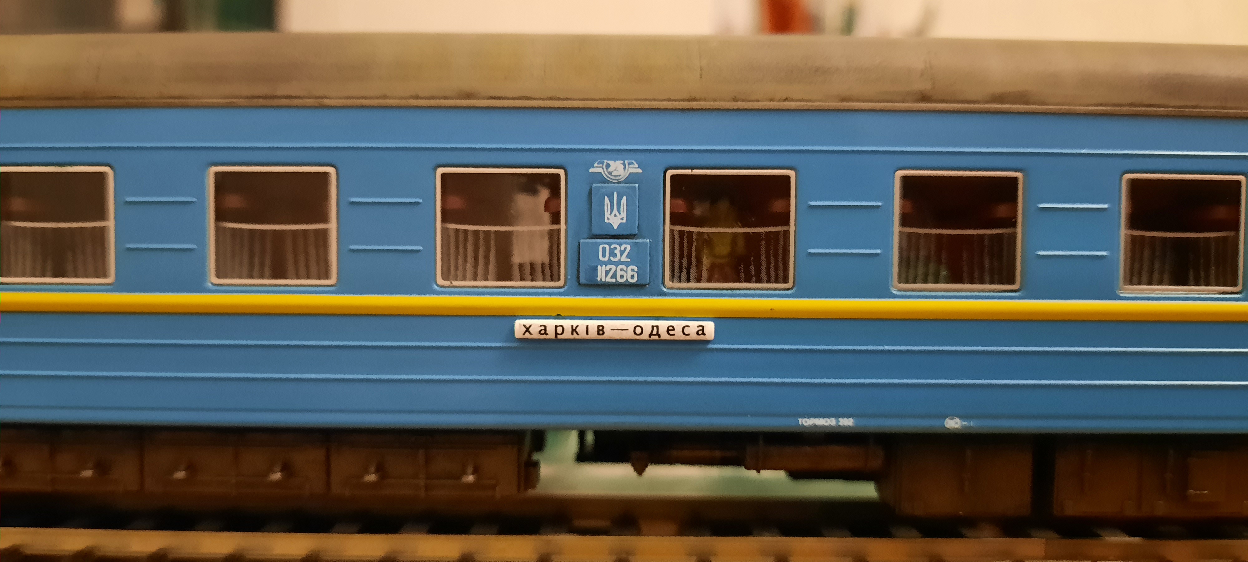

Вагон теперь с маршрутной табличкой))

Очень жизненно и натурально! Слюнки пустил... Ещё бы если б на столиках купе были видны остатки бухла и жратвы оставленных после поездки, и прилипшие к стёклам изнутри подушки на верхних полках...
