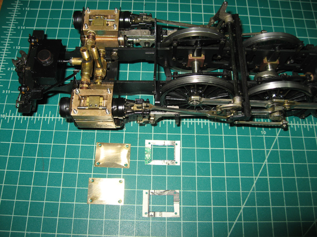

Цилиндрические золотники позволяют сделать модель более правдоподобной. Кра-со-та :D
А вот два варианта поршней. Человек, разместивший фотку, заменил традиционный поршень на фторопластовый и в ус не дует - катается дома.

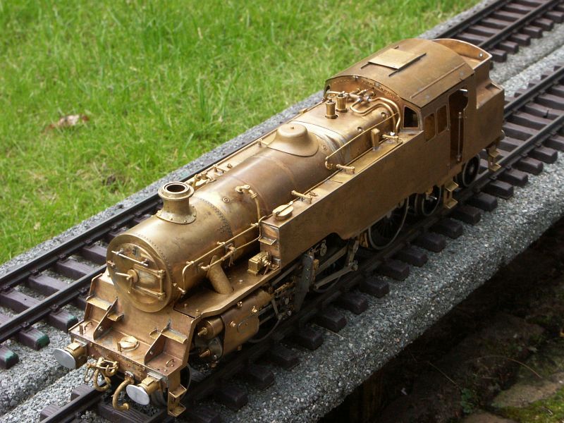

Продолжая немецкую тему, в 2001 году Aster порадовала поклонников BR38. Причем, локомотив был выполнен в трех версиях: в дизайне раннего периода Deutsche Reichsbahn, более поздняя модификация Deutsche Bundersbhan и KPEV P8. Первые две версии вышли тиражом 300 экземпляров, KPEV P8 – 200 штук. Эти локомотивы стали очень популярными за их достоверный внешний вид и безупречную работу механики.
Долговечность прототипа впечатляет! В 1906 году Министерство железных дорог заказало десять локомотивов, работающих перегретым паром, колесной формулы 2-3-0, известных как класс P8. Техническое задание предусматривало создание 2-цилиндрового паровоза по мощности аналогичного существующей серии Р7, который имел 4 цилиндра системы компаунд и работал насыщенным паром.
Автором проекта стал Robert Garbe - ведущий инженер Берлинского депо, а с 1907 года главный инженер вновь созданной центральной железнодорожной администрации. Конструктор планировал новой простой машиной доказать превосходство перегретого над сложными машинами двукратного расширения насыщенного пара. Другим амбициозным заданием было создание мощного локомотива небольшой длины, позволяющей использовать старые 52-футовые поворотные круги. Простота обслуживания и невысокая стоимость P8 предполагали широкое их распространение по сети дорог. Из-за увеличения веса поездов старые паровозы того времени были не в состоянии поддерживать необходимый график движения и часто использовались в спарках. Такая эксплуатация тяги нередко приводила к авариям и была экономически невыгодной. Всё перечисленное стало предпосылками для создания паровоза нового технического дизайна.
Концептуальный проект Р8 Роберта Гарбе оказался успешным. Котел был очень удачен и пропорционален паровой машине, хотя вес локомотива получился несколько выше спецификации и он развивал максимальную скорость 62 миль/ ч вместо заявленных 68 миль/ч. Тем не менее, хорошая репутация P8 вскоре привела к многочисленным заказам от немецких и зарубежных железных дорог. До 1928 года было построено 3800 паровозов серии Р8, в том числе 3370 единиц заказа прусских жд. Более 3000 локомотивов перешли в пользование Reichsbahn (DRG) под обозначением BR 38. После Второй мировой войны Bundesbahn несколько изменили свои BR 38, заменив оригинальные дефлекторы дыма конструкцией Витте. Многие локомотивы получили тендеры ванного типа. Около трехсот P8 работали аж до 1968 года, большинство из них на DR в Восточной Германии.
Как мы определились, цифирь не привожу, зато есть чертеж модели со всем его нутром
