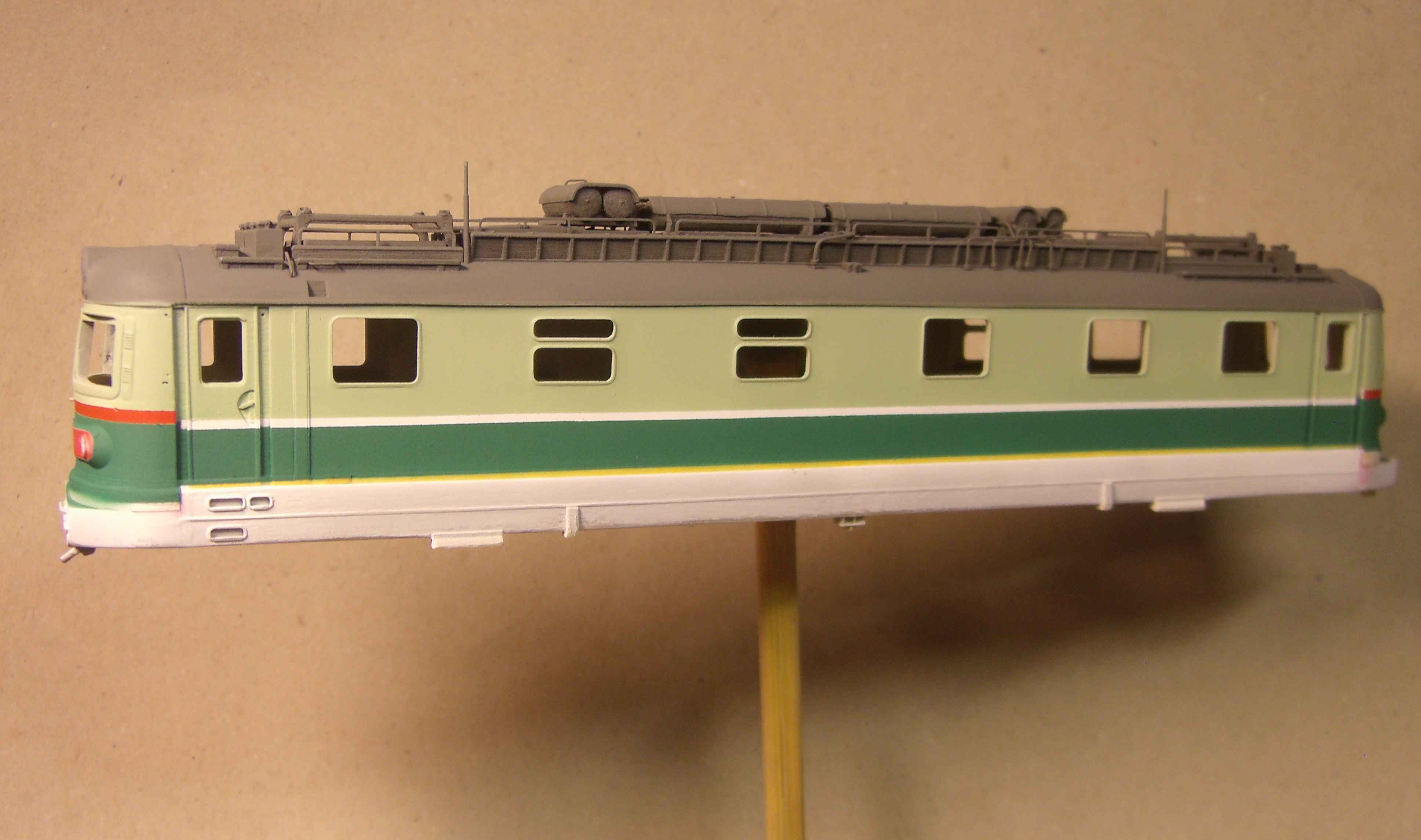

Тёмно-зелёный цвет нанёс. Краски те же, humbrol эмали, немного не доволен цветом, хотелось зелёный чуть ближе на тон к "хаки", но так получилось, а вот как краска легла на корпус и разделительный скотч, - мне очень понравилось, качественно, видно это...
Сохнет долго очень эта краска, жду, поэтому маску не снимал.
Кстати вот возник вопрос сразу, - эмали эти подсыхают хорошо через 4-6 часов, улетучивается растворитель и эмаль приобретает окончательный вид и толщину, но остается "мягкой", а полностью сохнут они 2-3 дня, так вот вопрос, - когда лучше снимать разделительную миллиметровую маскирующую ленту? когда подсохло? или когда высохло полностью?

Снял некоторые маски, которые уже "отработали", вот чё получилось....
ощущенияя, :lol: как ребёнок, киндер открывающий :D

В некоторых местах стыки краски очень хорошие, а в некоторых виден торец, что огорчает, как ни старался всё равно он зараза виден :evil: ..

Вроде норм. Кистью подправишь и ок ;) я бы крышу в конце покрасил.

И я бы тоже крышу оставил напоследок. Даже с точки зрения удобства нанесения масок. Но в целом результат радует глаз. Колесики действительно аккуратненькие. Тональность цветов - дело спорное. Она может по разному выглядеть в зависимости от освещения, цветопередача камеры тоже может искажать. Да и на живых локах оттенки весьма разнятся. И по себе знаю - процесс раздевания от масок весьма интригующий момент , как рождение чуда.

. Вроде норм. Кистью подправишь и ок ;) я бы крышу в конце покрасил.
Правка кистью может все испортить. Уж лучше наложить маски на некорректные места и поддуть аэром.
Been thanked: 99 times
Сообщение Олег » 55 минут назад
Кисточкой не вздумай -испортиш такую красоту. Возможно при окончательном покрытии безцветным лаком переходы немного сгладятся.
