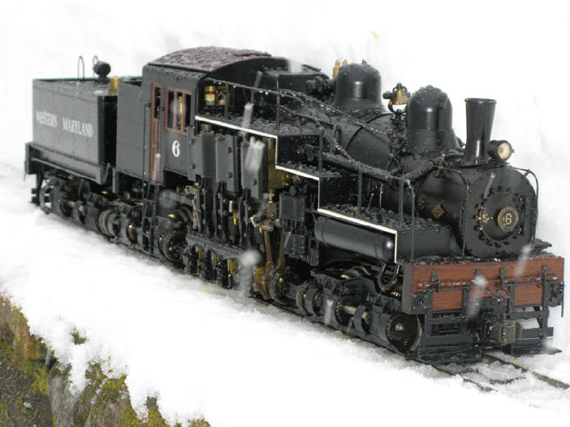

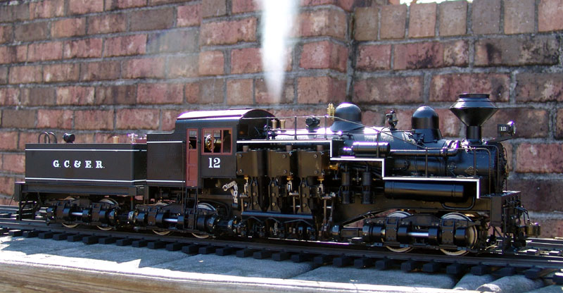

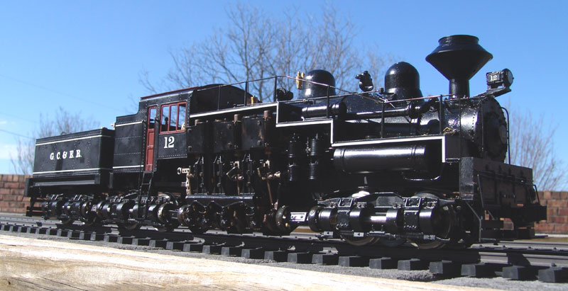

Во-первых, появился очередной паровоз класса Шей. Напомню, 2-х тележечный "Alishan" Shay Type B 1977 года был одним из первых моделей компании. Модель Western Maryland Shay с тремя ведущими 2-х осными телегами вышла серией 500 шт в 1984 году. Помимо двух телег, установленных на шкворнях в раме паровоза, тележка шарнирно закрепленного тендера также имела карданный привод. Новая модель G. C.& E Shay имела такую же конструкцию.
Стоит упомянуть интересный факт истории прототипа. Паровоз Greenbrier Cheat & Elk River Road’s № 12 был построен Lima Locomotive Works в 1921году и имел полную массу 150 тонн. В 1937 году под увеличенный тендер подкатили дополнительную ведущую телегу, повысило вес на 42 тонны. Переоборудованный локомотив считается самым крупным паровозом этого класса в мире. К 1950 году G. C.& E Shay выведен из эксплуатации.
Параметры этой модели абсолютно не отличались от предыдущей 1984 года:
Вес: 6,4 кг. Длина 640 мм, ширина 108мм, высота 148 мм.
Колеса: Диаметр колес, изготовленных из нержавеющей стали, 38 мм. Передаточное отношение главной зубчатой передачи: 2:1.
Паровая машина с 3-мя вертикальными цилиндрами
Диаметр цилиндра 10 мм х ход поршня 12 мм
Тип котла: Центральный с 3-мя дымовыми трубами емкостью 340 мл. Отопление – газ.Емкость топливного бака: 90 куб.см бутана.
Тендер емкостью 280 мл воды имел свободное пространство для R / C оборудования.
Серия выпуска Шей 1990 года составила всего 80 шт. Видимо запустили в производство ранее отработанную модель по «многочисленным просьбам телезрителей». Выпуск ограничен объемом заявок.

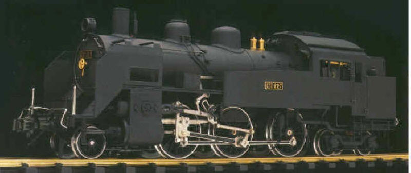

Другая модель года была выполнена в масштабе 1:30 :( . Это был японский танк JNR C11.
Этот танк 1-3-2 были построен в 1935 году и относился серии паровозов проекта С10. Паровоз создавался ускоренными темпами с применением импортных узлов из Великобритании и Германии. В общей сложности с 1936 по 1947 год было построено 381 паровоз. Работали они по всей Японии до 1975 года в тяжелом пригородном сообщении, как на местных пассажирских, так и на грузовых перевозках. Не редко можно было встретить JNR C11 в маневровой работе.
Модель имела вес: 4,5 кг. Длина: 436 мм, ширина: 99 мм, высота: 133,5 мм.
Диаметр ведущих колес 50 мм.
Паровая машина: два цилиндра диаметром 12 мм, ход поршня 20 мм.
Котел типа Смитс, 180 куб.см воды при 80% заполнении.

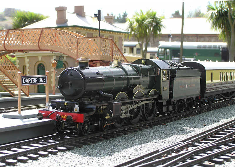

Ну и наконец изюминка 1990 года GWR "King George V" – яркий представитель викторианского стиля с 4-мя цилиндрами и полностью повторяющей оригинал конструкцией паровой машины. Эта модель нашла восторженный прием по даже у самых требовательных поклонников Great Western Railway.
Прототип под первоначальным именем Super Castles был самым большим и самым мощным локомотивом Англии своего времени. Два наружных цилиндра приводили среднюю сцепную ось, два внутренних цилиндра были соединены с кривошипной первой осью. Эта конфигурация развивала тяговое усилие 40 300 фунтов. В рекламных целях локомотив этой серии под номером 6000 был отправлен в Америку (Балтимор, Огайо) для участия в технической выставке 1927 года. Поскольку яркий представитель Великобритании нуждался в более звучном имени, отражающем колорит Старого света, он был назван "Король Джордж V". После экспозиции название этого лока осталось неизменным, а позже все Super Castles стали под флаг английского короля и GWR "King George V" стало новым названием серии.
Как изредка бывало ранее, Asrer выпустила две версии этой красивой и технически совершенной модели – паровую и электрическую(!). Серия паровых моделей составила 400 экземпляров.
Приведу характеристики и паровой и электрической модели (хотя в последней ничего не соображаю)
Общие данные:
Вес 6 кг. Габаритные размеры: длина: 664 мм (412 мм + 239 мм тендер),ширина: 90 мм,высота: 130 мм.
Колеса (2-3-0): сцепные диаметром 62 мм, тележка – 26 мм; тендера Д= 39 мм. Все колеса изготовлены из нержавеющей стали, изолированы.
Минимальный радиус: 2 метра.
ПАРОВАЯ ВЕРСИЯ
4 цилиндра диаметром цилиндра 11 мм с ходом поршня 20 мм.
ПРМ: Walschaert с винтовым реверсом
Тип котла: "С" , Вместимость воды: 270 куб.см при 80% заполнении. Давление пара: 3,5 - 4,0 кг / см2
Оборудование: предохранительный клапан, кран регулятора, краны манометра и сифона, клапан свистка, свисток, перепускной клапан подачи воды, осевой насос Д5 мм х 6 мм хода.
Тендер:
Топливный бак: Емкость 180 кубических сантиметров метанола
Резервуар для воды: Емкость 200 куб.см
Питательный насос: ручной, установлен в резервуаре для воды Д10 х 16 мм хода
Горелка: Спиртовая с 3-мя фитилями.
ЭЛЕКТРИЧЕСКАЯ ВЕРСИЯ
Двигатель постоянного тока, номинальное напряжение: 12 В. Номинальный ток: 2 А.
Скорость: 5200 оборотов в минуту
Система передачи: цилиндрическими шестернями. Передаточное отношение 1/16
Скорость движения модели : 37 м / мин (средняя)
Тяговое усилие: 1 кг на крюке.
Освещение: фонари паровоза, тендера, будки - 1,5 V X 100 мА

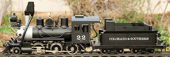

В следующем году Aster опять решила порадовать любителей масштаба G (1:22,5). Со стапелей вышла модель C&S Mogul в количестве 480 штук. Ранее воспроизводились узкоколейные локомотивы по большей части промышленных типов, такие как Шей и Baldwin Rear Tank 0-2-1. На сей раз, новая модель предназначалась любителям 3- футовой жд Little Giants.
Живописная дорога Рио-Гранде изначально строилась автономными отдельными участками. От Денвера на юге и до Санта-Фе на западе, дорога проходила по пересеченной местности Скалистых гор. Для того, чтобы пройти через естественные преграды строились спирали, петли крутых склонах и очень длинные туннели. Было решено, что колея три фута обеспечит наиболее экономичное решение проблем строительства, а мощные узкоколейные паровозы не ограничат грузопоток.
В период 1870-1888 дороги Colorado Central and the Denver и South Park & Pacific вошли в состав Union Pacific.
UP приобрели 16 мощных паровозов колесной формулы 1-3-0 паровозостроительного завода Brooks в Дюнкерке, Нью-Йорк, для использования на этих дорогах узких колеи. К 1902 году почти все C&S Mogul закончили свою работу. До 1927-го в эксплуатации остались только два паровоза №22 и №35.
Модель Aster воспроизводит прототип под номером 22 с характерной искрогасительной сеткой и другими уникальными деталями. Вес модели 5,8 кг. (12,8 фунтов). Диаметр ведущих колес 45 мм.
Габаритные размеры: длина - 643,6 мм (25.36 дюймов), ширина - 106 мм (4.17 дюйма),высота - 206,8 мм (8,15 дюйма)
Паровая машина 2-х цилиндровая (Диаметр 12 мм х Ход 18 мм).
Котел центрального типа вместимостью 180 мл. Рабочее давление 3-4 кг / см2. Топливо - газ.
Тендер вместимостью 200 мл с ручным насосом.
Газовый баллон 60мл при заполнении 80%.

Некоторые особенности ярко выделяют модель C&S Mogul 1991 года, но в основном конструкторские решения типичны для Aster. Остановлюсь на них подробнее.
В условиях лесистой местности искрогаситель незаменимая весчь. 22-й Могул имел еще дополнительную фишку – отвод дымовых газов вниз к полотну дороги. Сетка искрогасителя откидывается для облегчения прохода мятого пара.
Общим недостатком газового отопления является обмерзание топливной емкости при активном расходе газа. Испаряемость жидкого бутана очень сильно зависит от температуры. Охлаждение баллона резко снижает давление на горелке, а если покатухи проходят на улице в холодный период – то ваще труба. Типичным решением моделей Aster является размещение баллона в резервуаре воды тендера. Тендер наполняют теплой водой и проблема охлаждения баллона частично снимается.

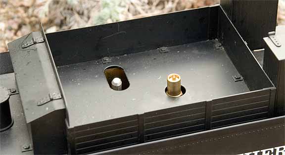

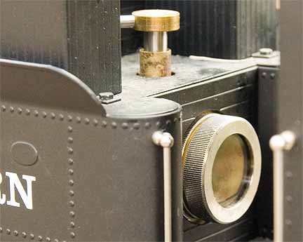

На фото видно заправочный газовый клапан и привод ручного насоса, на который при закачке воды устанавливается рычаг
Топливный баллон имеет смотровое окно. Если горелка работает с перебоями, мы сможем сразу определить причину – плохое испарение или газ закончился. Над окном видна ручка запорно-ругулирующего газового клапана.
Пробка заполнения смазочного устройства расположена очень доступно. О системе смазки поговорим ниже. Здесь же стоит отметить, что для садовой модели важно, чтоб расходные жидкости пополнялись быстро и просто.

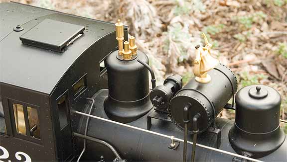

Будка традиционно насыщена реальным паровым оборудованием: манометр, водомерное стекло, краны регулятора, рычаг реверса с зубчатым сектором отсечки. Под крышей выведен действующий предохранительный клапан.
Имитация сбросных клапанов и турбогенератора расположена на сухопарнике.
Снизу хорошо видны трубки подачи воды и газа из тендера.

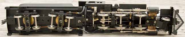

Модель, как и прототип, оснащена системой парораспределения Стефенсона. На фото ниже действующие эксцентрики и кулисы этого механизма.

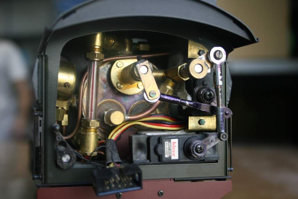

Посмотрел видео с "Королем Георгом" и прибалдел! Красотища :shock: И никакого звукового декодера не надо.
Но возник вопрос: а как им управляют? Вот запустили его, а как остановить? Ловить эту горячую гирю на ходу и на что-то нажимать? Или ждем, пока тендер не опустеет? :oops:
gin_steam
Повідомлень: 252
Звідки: Горловка, Украина
Re: Живые паровозы от Aster Hobby
Повідомлення gin_steam »
Спасибо, Витя! Очень польщен оценкой профессионала.
Король V да, красивый, но по качеству видео и озбзора мне больше французский Норд нравится. Есть в загашнике еще одно классное видео, на мой взгляд бэст оф бэст из сотен просмотренных. Ссылку дать не могу, бо автор его удалил из сети, а как выложить не знаю. Залить на файлообменник? Так это пиратство - там авторская работа :( .
Рулят моделями или вручную или радиоуправлением. Ливстимщики тоже разные. Некоторых привлекают покатушки, некоторых создание моделей (им радиус 3м пофик, делают модели и катают на роликах). Кто-то созерцает движуху сидя в шезлонге с пультом, а кто-то управляет паровозом весь в мыле, как в натуре. Я отношу себя к конструкторам в мыле. Привлекает именно поиск инженерных решений, но не нравятся все эти электронные прибамбасы.
Модель без дистанционки останавливают, закрывая на ходу регулятор. При относительно небольшой скорости это не сложно, крыша ведь откидная
Aster радиоуправление не делает. Народ сервоприводы лепит самостоятельно. Как правило, их два - регулятор и реверс.
Есть "извращенцы", которые вообще всё электронят. Даже подпитку воды контролируют при помощи датчиков на водомере :shock:

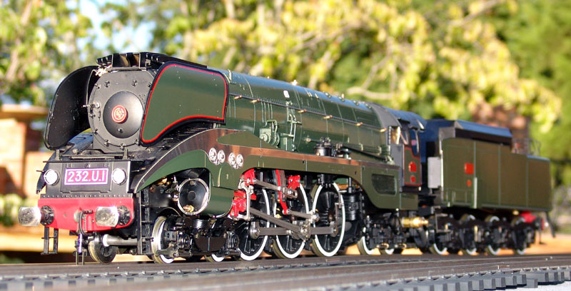

К осени 1991 года Aster представил SNCF 232U1 - очень достоверную и детализированную модель. Это был 4-цилиндровый паровоз с двойным расширением пара. Модель могла отапливаться углем и спиртом, поскольку имела котел локомотивного типа. При переводе на угольное отопление горелка удалялась и в топку устанавливался колосник. Многочисленных поклонников очень привлекала возможность такой трансформации. Из комнатной спиртовой версии модель за несколько минут перевоплощалась в реальный локомотив с запахом угольного дыма и подлинной процедурой отопления.
Прототип был создан в рамках довоенного проекта, предусматривающего постройку восьми паровозов для скоростного пассажирского движения Companie де NORD. К 1940-му году были построены четыре локомотива с двойным расширением пара (Class 232R) и три паровоза с простой машиной (Class 232S). Восьмой паровоз планировался с паровой турбиной, но построен не был.
После войны турбинный вариант был изменен и в 1949 году компания Corpet-Louvet выпустила завершающий локомотив серии - SNCF 232U1, в котором воплотились все последние технические достижения паровозного дизайна.
Дальнейшего развития проект не получил. Несмотря на то, что 232 U 1 реализовал передовые конструкторские решения и полностью оправдал ожидания своих авторов, дальнейших заказов на его производство не потупило. Компания SNCF была сосредоточена на электрификации. Таким образом, единственный образец выдающегося дизайна прослужил на линии Париж - Лилль вместе со своими одноклассниками 232S и 232R до конца эры паровозной тяги. Сегодня 232 U1 хранится в Национальном музее в Mulhouse.
Характеристики модели:
Общий вес: 8,2 кг (5,8кг +2,4 кг тендер). Размеры Д х Ш х В: 803 х 94 х 134 мм.
Колесная формула: 2-3-2 Atlantic
Все колеса выполнены из нержавеющей стали и изолированы с обеих сторон. Подвеска на листовых рессорах.
Ведущие колеса: Д 62 мм, колеса тележек Д 29 мм.
Цилиндры: 2 цилиндра высокого давления диаметром 10 мм, ход поршня 20 мм.
2 цилиндра низкого давления Д 13 мм х L 20 мм
Котел локомотивного типа для сжигания угля или спирта. Вместимость 250 см3 при 80% заполнении.
Давление пара: 4 кг / см2
Оборудование: 2 предохранительных клапана, 2- х трубный перегреватель пара, манометр, клапаны продувки цилиндров, краны регулятора и сифона, клапан свистка, свисток, байпасные краны воды. Насосы.
Тендер:
Диаметр колес 39 мм. Резервуар для воды 360 куб.см. Емкость топливного бака: 200 мл.
Минимальный радиус: 2,5 м (8,2 фута)
Построено 370 модедей этой серии.

Специально на запрос Стинки :D видео С62 (onboard camera) с сервоприводами управления
