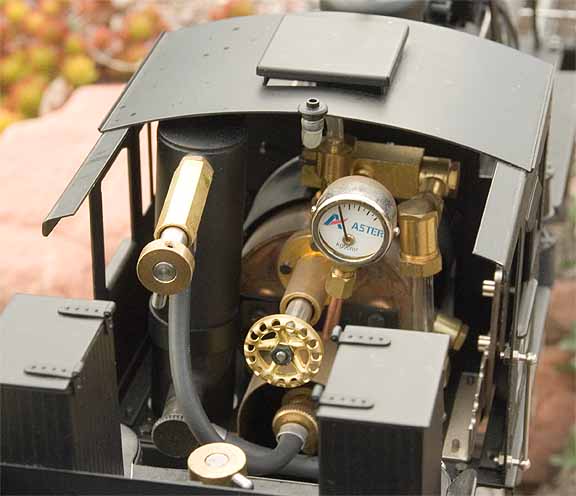

Некоторые особенности ярко выделяют модель C&S Mogul 1991 года, но в основном конструкторские решения типичны для Aster. Остановлюсь на них подробнее.
В условиях лесистой местности искрогаситель незаменимая весчь. 22-й Могул имел еще дополнительную фишку – отвод дымовых газов вниз к полотну дороги. Сетка искрогасителя откидывается для облегчения прохода мятого пара. Общим недостатком газового отопления является обмерзание топливной емкости при активном расходе газа. Испаряемость жидкого бутана очень сильно зависит от температуры. Охлаждение баллона резко снижает давление на горелке, а если покатухи проходят на улице в холодный период – то ваще труба. Типичным решением моделей Aster является размещение баллона в резервуаре воды тендера. Тендер наполняют теплой водой и проблема охлаждения баллона частично снимается.
На фото видно заправочный газовый клапан и привод ручного насоса, на который при закачке воды устанавливается рычаг Топливный баллон имеет смотровое окно. Если горелка работает с перебоями, мы сможем сразу определить причину – плохое испарение или газ закончился. Над окном видна ручка запорно-ругулирующего газового клапана. Пробка заполнения смазочного устройства расположена очень доступно. О системе смазки поговорим ниже. Здесь же стоит отметить, что для садовой модели важно, чтоб расходные жидкости пополнялись быстро и просто. Будка традиционно насыщена реальным паровым оборудованием: манометр, водомерное стекло, краны регулятора, рычаг реверса с зубчатым сектором отсечки. Под крышей выведен действующий предохранительный клапан.
Имитация сбросных клапанов и турбогенератора расположена на сухопарнике. Снизу хорошо видны трубки подачи воды и газа из тендера. Модель, как и прототип, оснащена системой парораспределения Стефенсона. На фото ниже действующие эксцентрики и кулисы этого механизма.

Ну и на сон грядущий закончим с 1991-м.
К осени 1991 года Aster представил SNCF 232U1 - очень достоверную и детализированную модель. Это был 4-цилиндровый паровоз с двойным расширением пара. Модель могла отапливаться углем и спиртом, поскольку имела котел локомотивного типа. При переводе на угольное отопление горелка удалялась и в топку устанавливался колосник. Многочисленных поклонников очень привлекала возможность такой трансформации. Из комнатной спиртовой версии модель за несколько минут перевоплощалась в реальный локомотив с запахом угольного дыма и подлинной процедурой отопления.
Прототип был создан в рамках довоенного проекта, предусматривающего постройку восьми паровозов для скоростного пассажирского движения Companie де NORD. К 1940-му году были построены четыре локомотива с двойным расширением пара (Class 232R) и три паровоза с простой машиной (Class 232S). Восьмой паровоз планировался с паровой турбиной, но построен не был.
После войны турбинный вариант был изменен и в 1949 году компания Corpet-Louvet выпустила завершающий локомотив серии - SNCF 232U1, в котором воплотились все последние технические достижения паровозного дизайна.
Дальнейшего развития проект не получил. Несмотря на то, что 232 U 1 реализовал передовые конструкторские решения и полностью оправдал ожидания своих авторов, дальнейших заказов на его производство не потупило. Компания SNCF была сосредоточена на электрификации. Таким образом, единственный образец выдающегося дизайна прослужил на линии Париж - Лилль вместе со своими одноклассниками 232S и 232R до конца эры паровозной тяги. Сегодня 232 U1 хранится в Национальном музее в Mulhouse.
Характеристики модели:
Общий вес: 8,2 кг (5,8кг +2,4 кг тендер). Размеры Д х Ш х В: 803 х 94 х 134 мм.
Колесная формула: 2-3-2 Atlantic
Все колеса выполнены из нержавеющей стали и изолированы с обеих сторон. Подвеска на листовых рессорах.
Ведущие колеса: Д 62 мм, колеса тележек Д 29 мм.
Цилиндры: 2 цилиндра высокого давления диаметром 10 мм, ход поршня 20 мм.
2 цилиндра низкого давления Д 13 мм х L 20 мм
Котел локомотивного типа для сжигания угля или спирта. Вместимость 250 см3 при 80% заполнении.
Давление пара: 4 кг / см2
Оборудование: 2 предохранительных клапана, 2- х трубный перегреватель пара, манометр, клапаны продувки цилиндров, краны регулятора и сифона, клапан свистка, свисток, байпасные краны воды. Насосы.
Тендер:
Диаметр колес 39 мм. Резервуар для воды 360 куб.см. Емкость топливного бака: 200 мл.
Минимальный радиус: 2,5 м (8,2 фута)

Проблем с регулировкой, в общем-то, нет. Игольчатый регулятор позволяет подавать пар малыми дозами.
Кроме того, реверс на всех моделях полностью действующий, т.е. может устанавливать степень наполнения от минимума до 80%.
Проблема с физикой
. Она, зараза, не хочет масштабироваться. При тихом ходе пар нужно подавать в таких малых количествах, что он в цилиндре начинает конденсироваться и паровоз не едет.
На цилиндрах солидных моделей ставят по два продувочных клапана - из передней и задней полости. Сброс пара при трогании позволяет выдувать конденсат, а на малом ходу уменьшает давление в цилиндре. На мелких моделях, как правило, клапанов нет.
