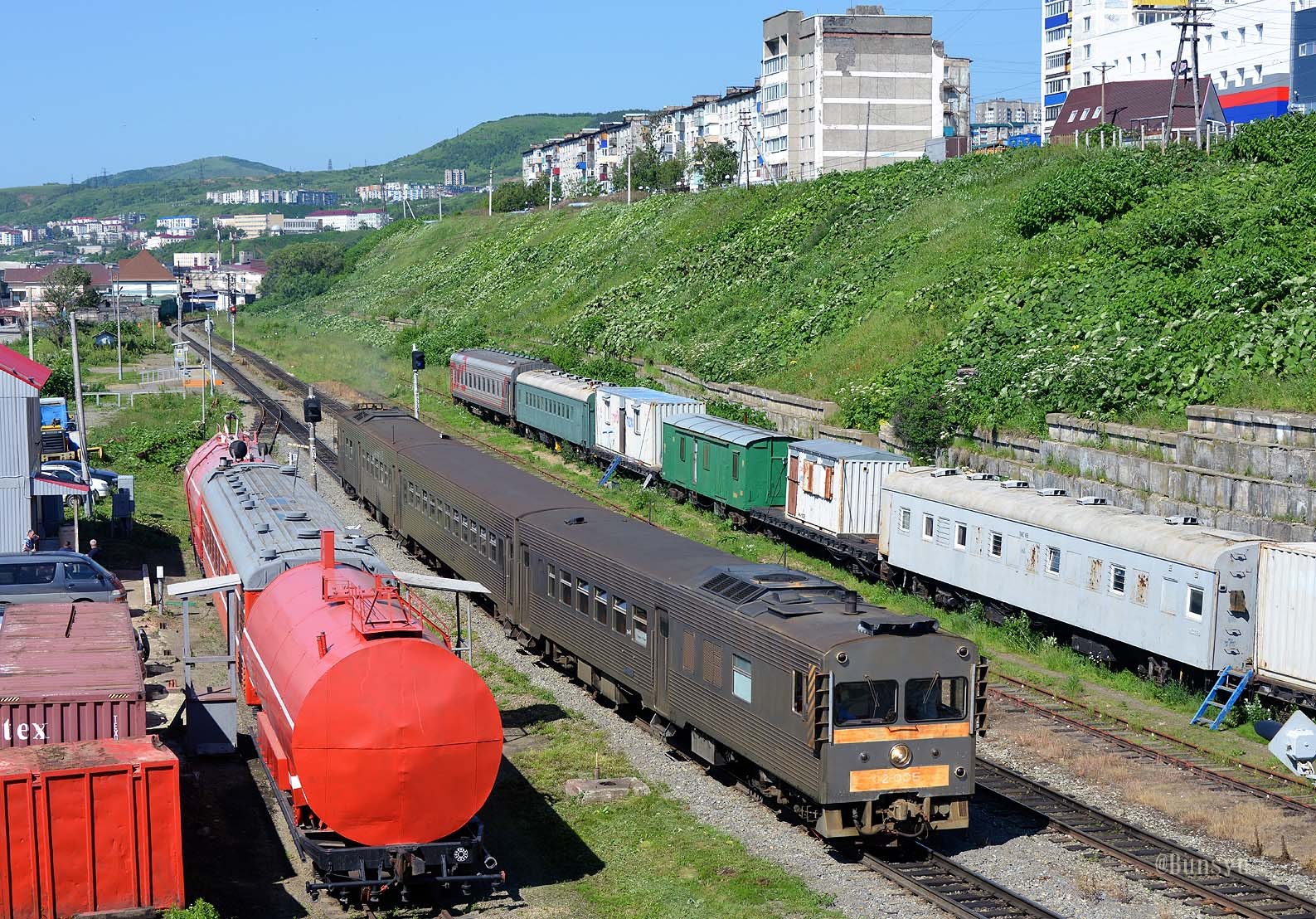

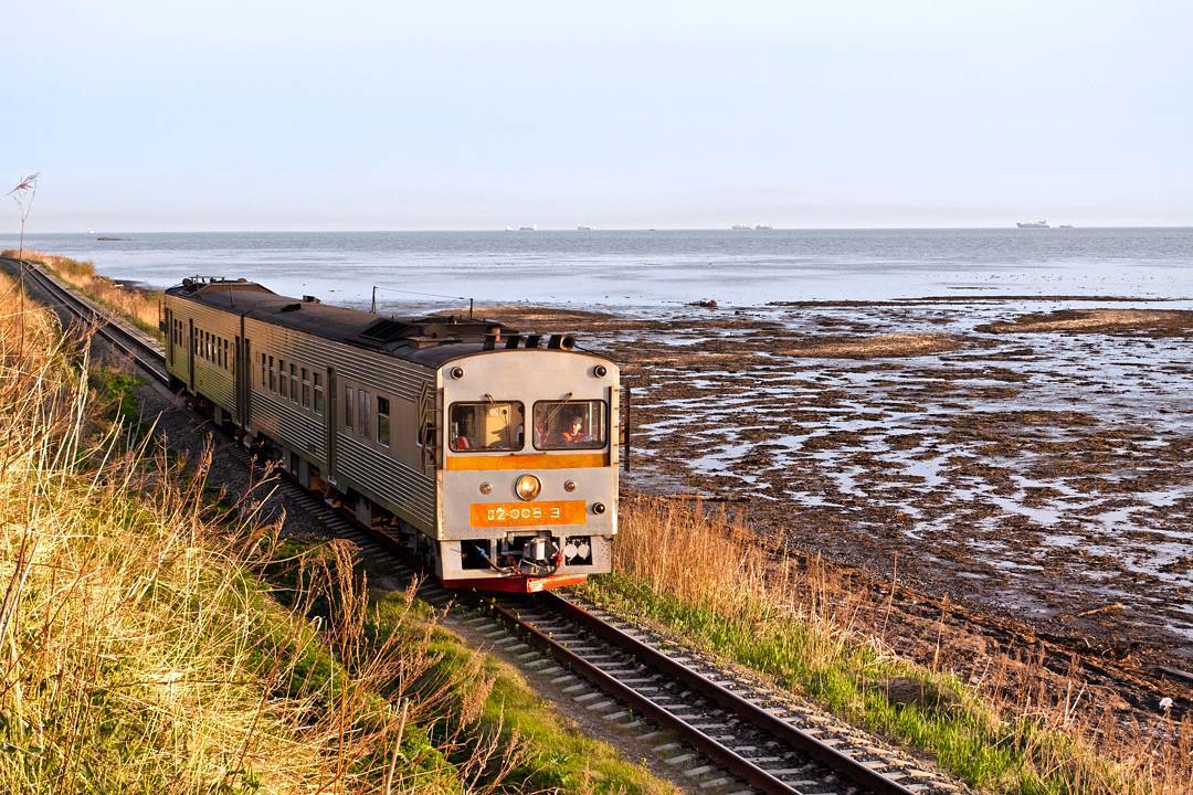

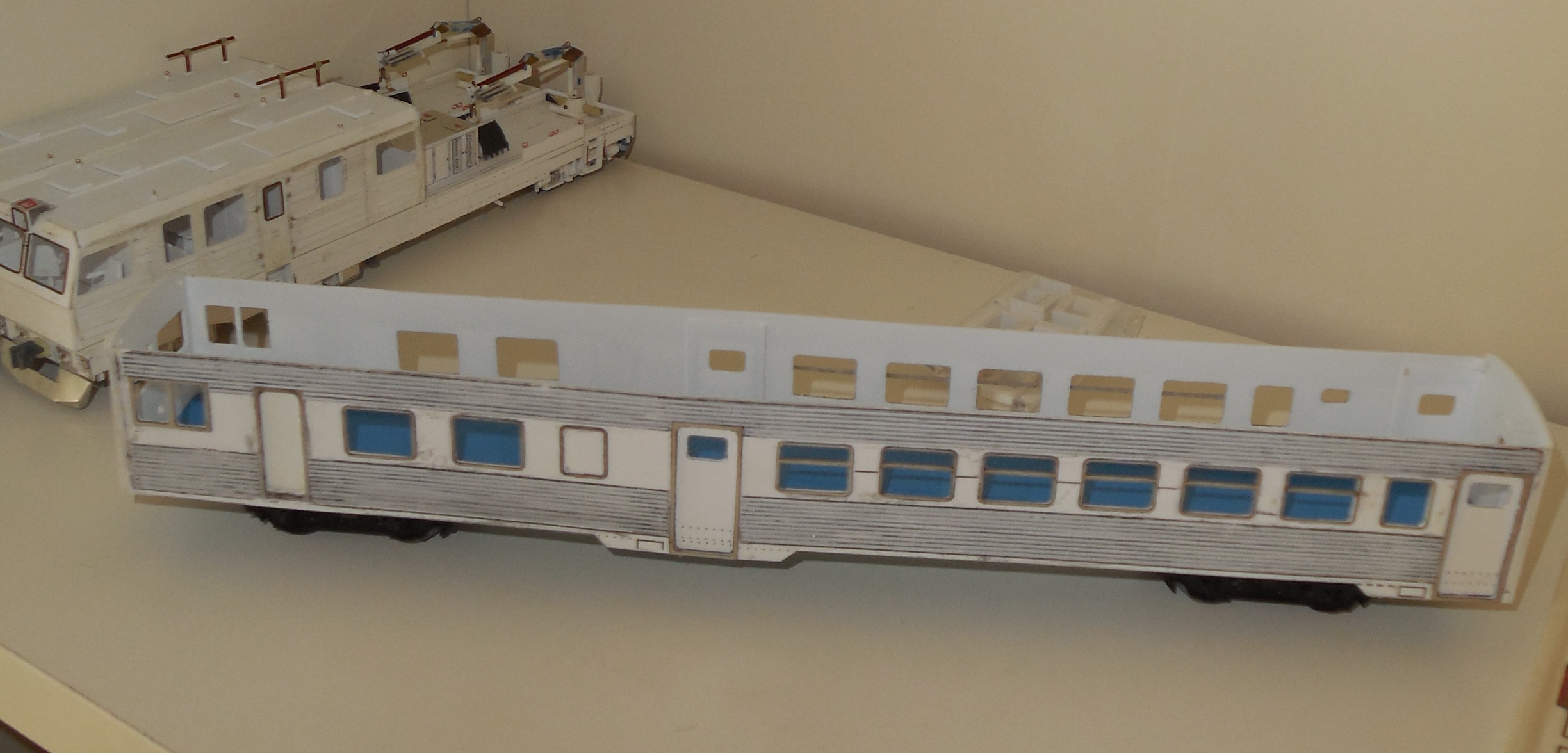

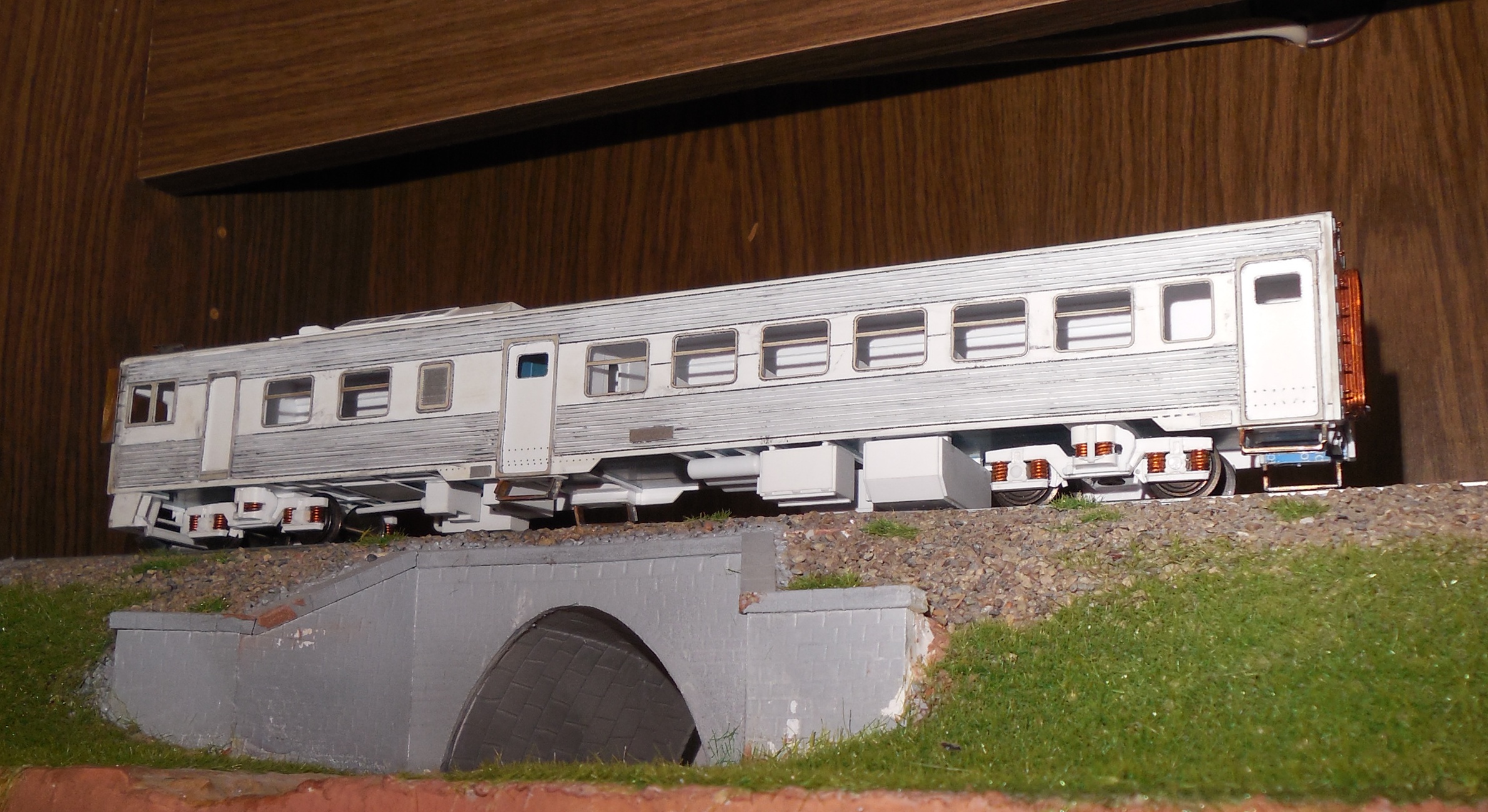

Для дружеского депо был построен моторный вагон Дизель-поезда Д2.
Справка - Построенно было 10 единиц 4-х вагонных поездов, фирмой Фуджи Индастрис, Япония, для железных дорог о.Сахалин. В настоящее время списаны.
В масштабе 1/80 . Колея 16,5мм. Самодел. Пластик, жесть.

К финалу, покраска в дружеском депо проводится.

Немного фото прототипа модели ;)

Обалденные модели- после покраски будет бомба особенно впечатлил манипулятор на мотрисе.

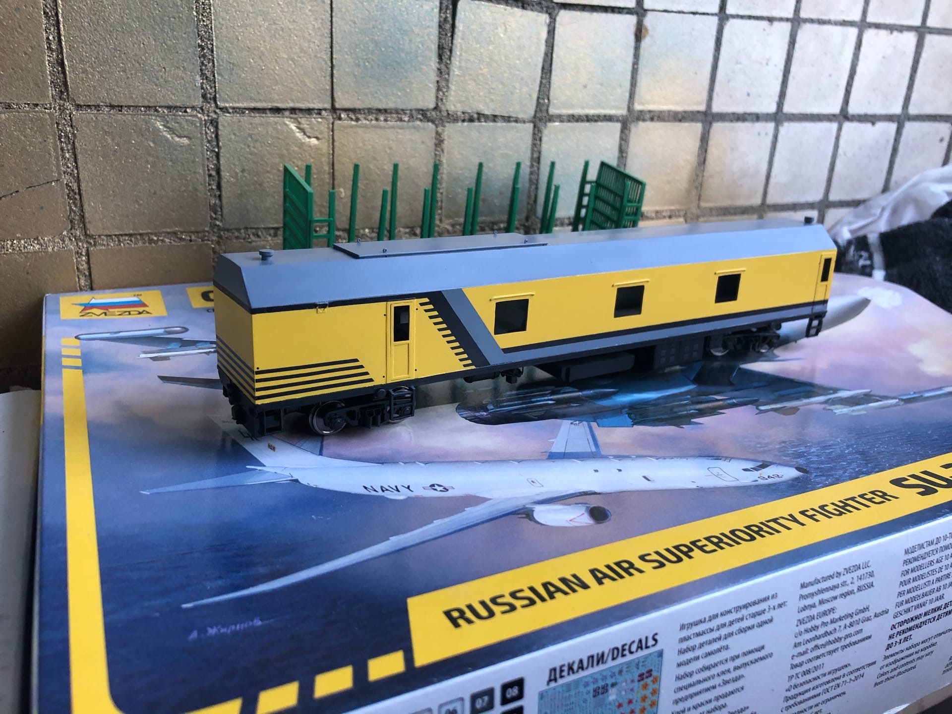

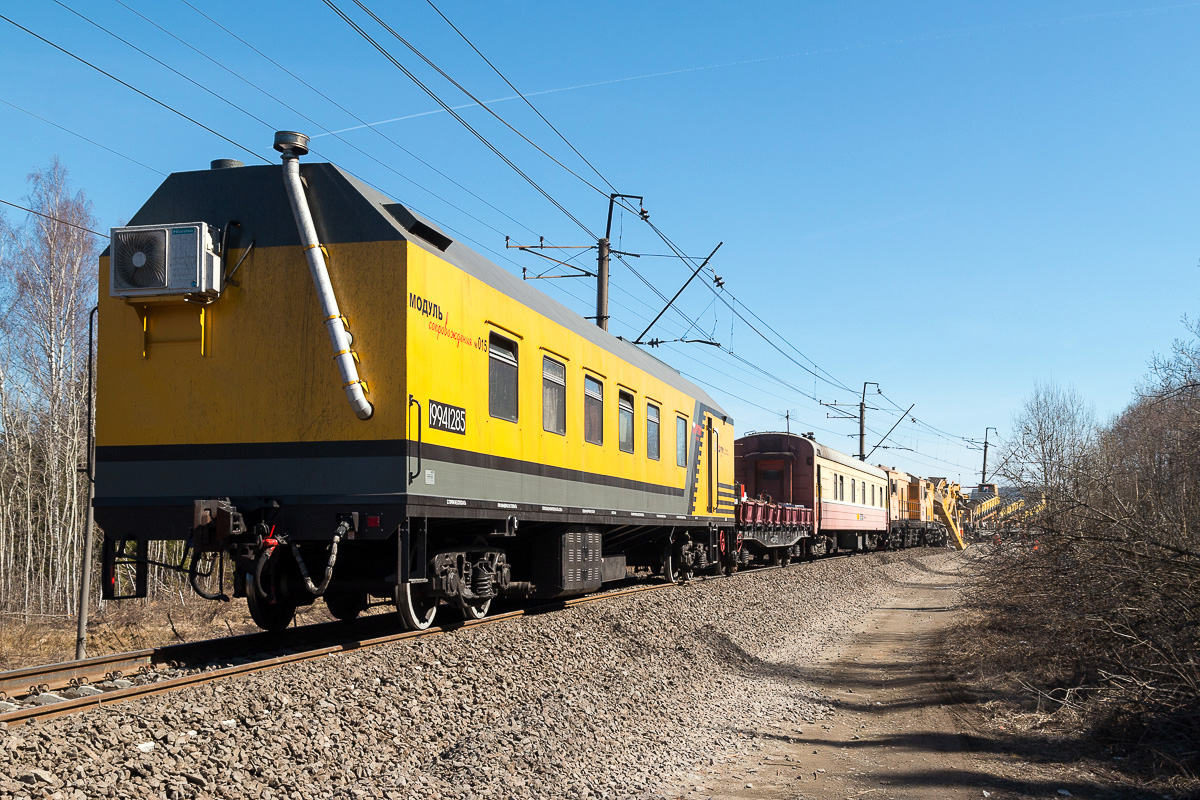

Пришло время рассказать о еще одном проекте завершившемся на днях.
Модуль технического сопровождения и обслуживания МТСО.
Модуль оборудован пятью четырехместными купе, кают-компанией, кухней, туалетным комплексом замкнутого типа, мастерской, раздевалкой с одежными и сушильными шкафами, стиральной машиной, холодильником, душевой кабиной, двумя дизель-генераторными установками, системами кондиционирования и отопления. Исполнение модуля для сопровождения составов хоппер-дозаторных вагонов оснащено компрессором, обеспечивающим работу до 50 хоппер-дозаторов.
Максимальная пассажировместимость модуля- до 20 человек
Габарит по ГОСТ9238- 02-ВМ
Запас топлива для ДГУ, л. - 2000
Запас воды, л.- 1885
Масса служебная, т - 52
Габаритные размеры, мм:
- длина по осям автосцепок, мм - 21080
- ширина - 3055
- высота - 4650
Конструкционная скорость, км/ч - 100
Суммарная мощность ДГУ, кВт - 30
http://www.rempm.ru/uploads/corppaper/2 ... 20%B94.pdf
https://gudok.ru/zdr/177/?ID=1526128
С 2017 года по настоящее время уже произведено свыше 630 единиц,
вагоны распространились по всей сети РЖД включая перешитый Сахалин.
f_c2RlbGFub3VuYXMucnUvdXBsb2Fkcy8zLzQvMzQ5MTU2NDI1MjcyNV9vcmlnLmpwZWc_X19pZD0xMjIzNzg=.jpeg.jpg

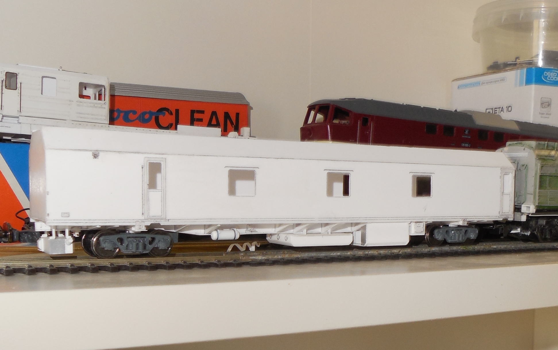

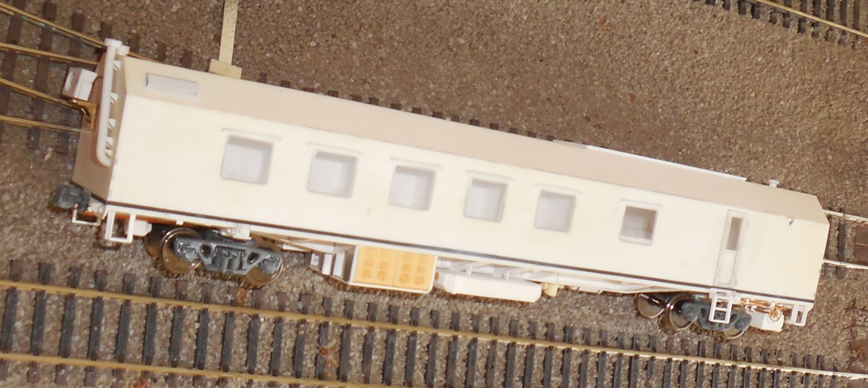

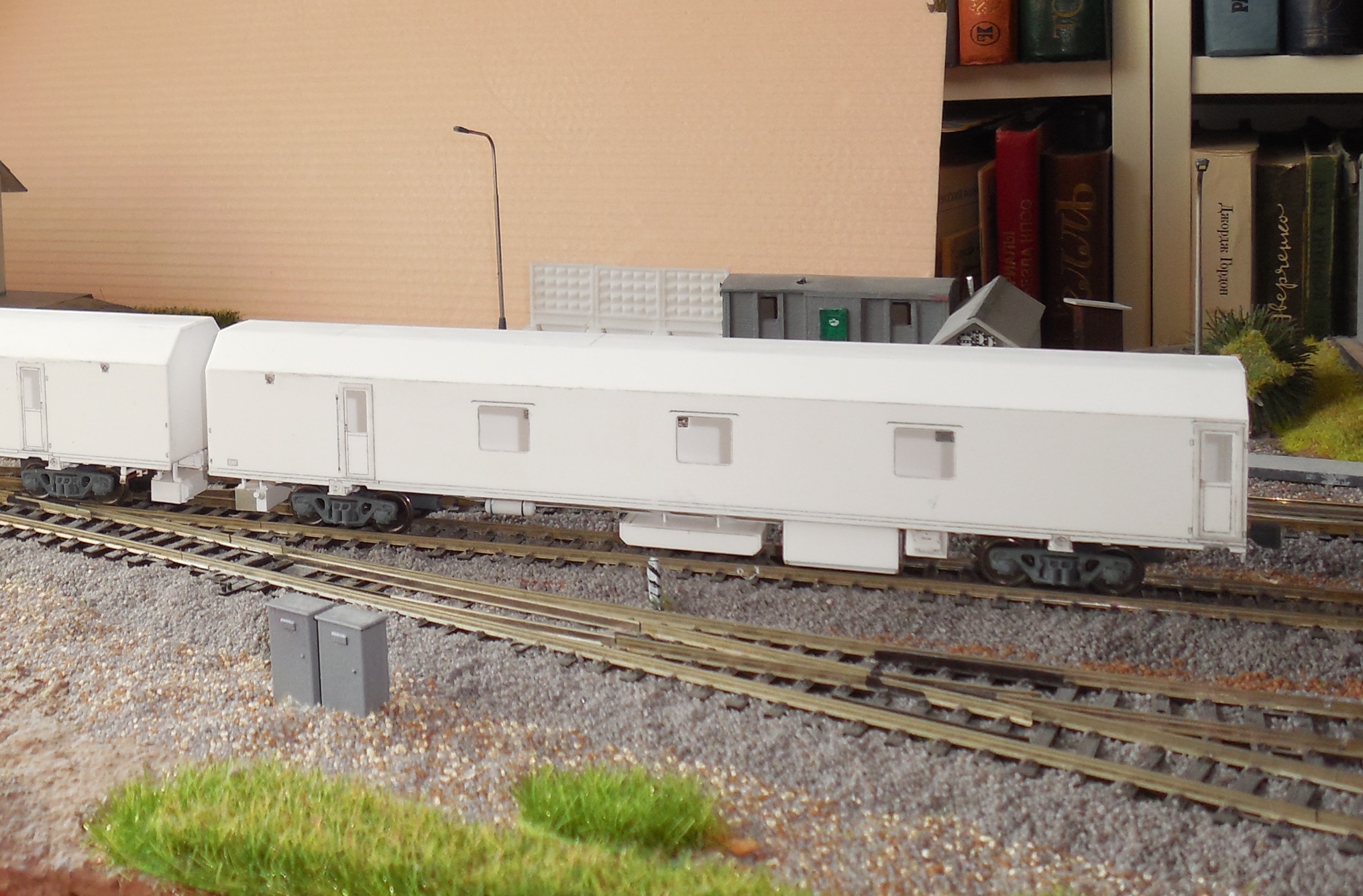

Модели в М1/87, в процессе постройки. Пластик, проволока + потом травление.
Востаннє редагувалось 09 серпня 2020, 12:38 користувачем Артем Д, всього редагувалось 1 раз.

Еще.

Окончательная доводка и окраска с декалями - от маэстро Дмитрия Камушкина ;) .

Что тут уж скажешь...деталировка и кропотливость потрясающая! Смотрится обалденно!
