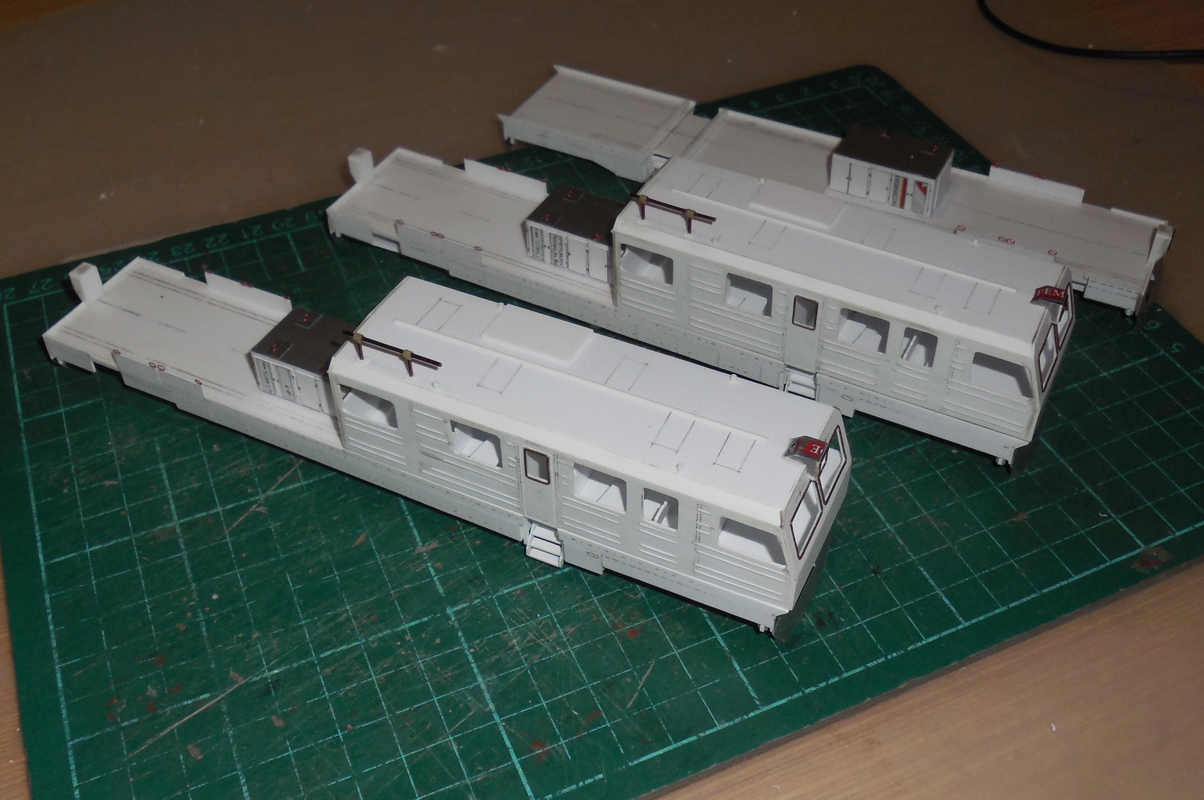

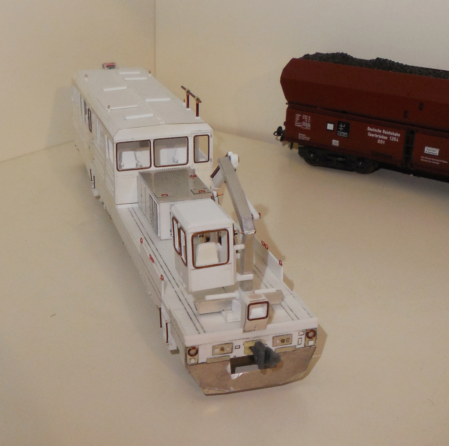

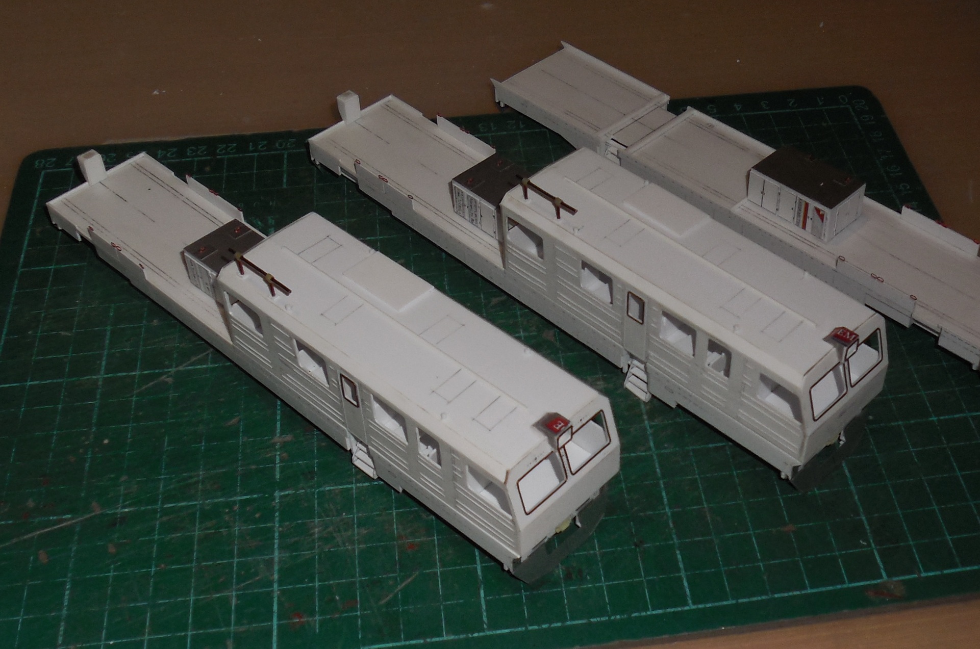

Работы за осень и начало зимы, много чертил, а вот клеил мало, на стапеле новые экземпляры АСГ30П, коих в живую уже наверное под 300 машин на сети РЖД.

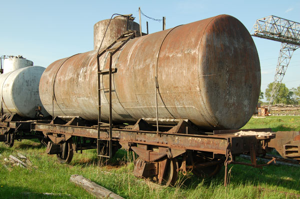

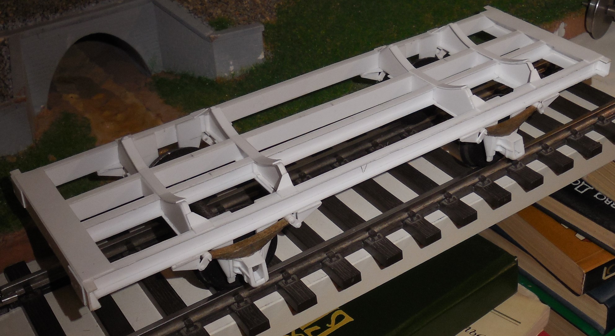

А да, еще был запил в масштабе 1:32, модель довоенной цистерны на 25т. нефти.
пока на раме остановился.

Фотографии вроде как свидетельствуют, что поклейка была весьма внушительного объёма. Много и при отменном качестве.Артем Д писав:... много чертил, а вот клеил мало...
Всё хорошо, но имитация фигурного литья на буксах цистерны особо понравилась.

Ошеломительные работы! Очень скурпулезное исполнение, здорово радует глаз.

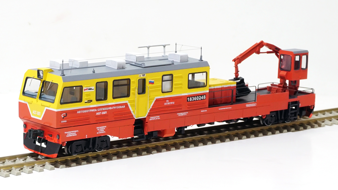

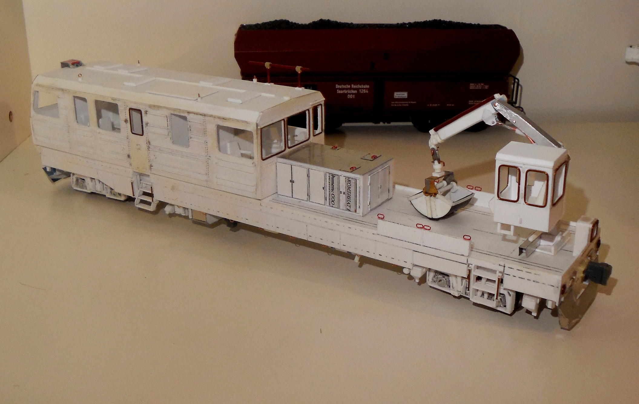

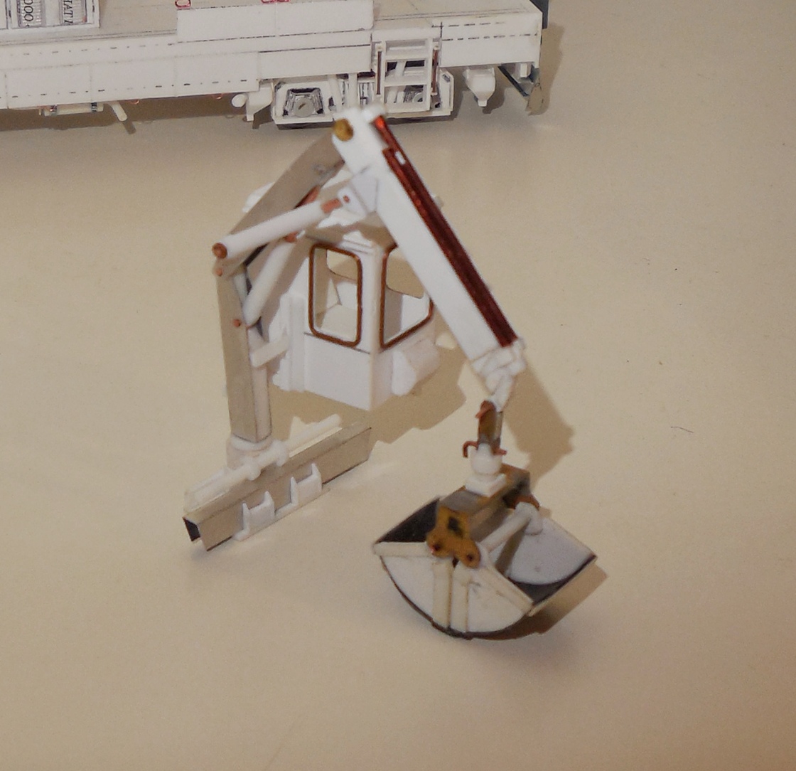

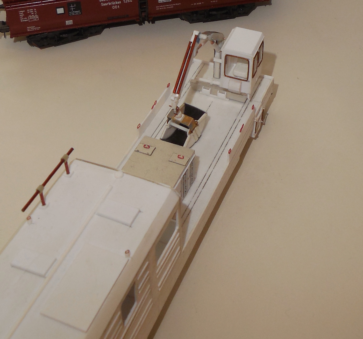

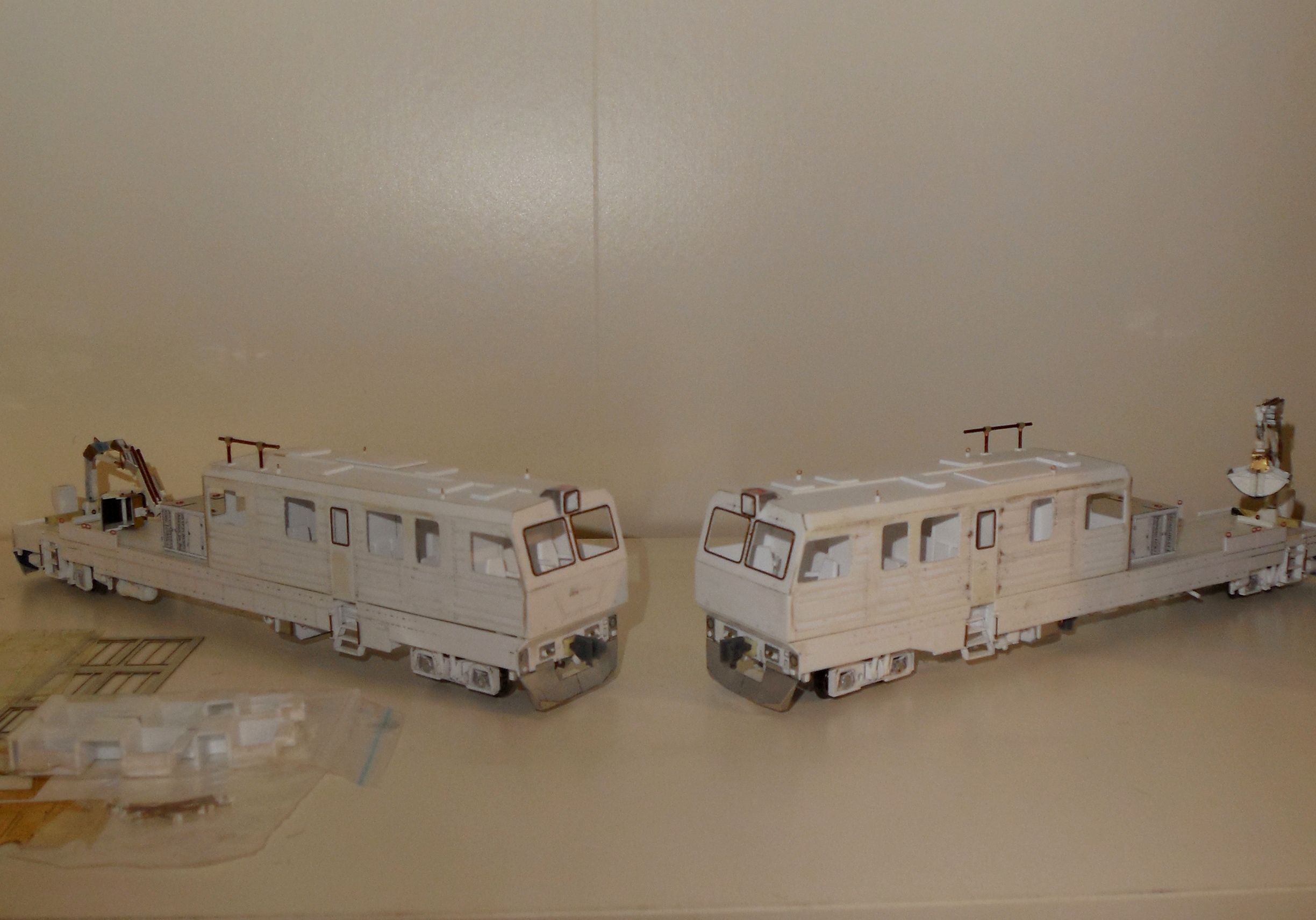

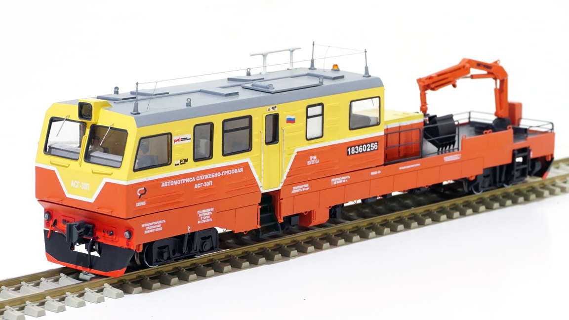

Завершены две мотрисы АСГ30П
одна из них оснащена кран-манипулятором с будкой оператора.

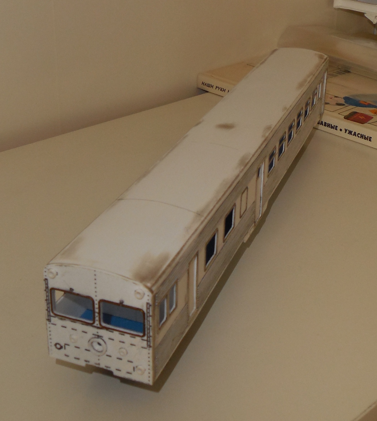

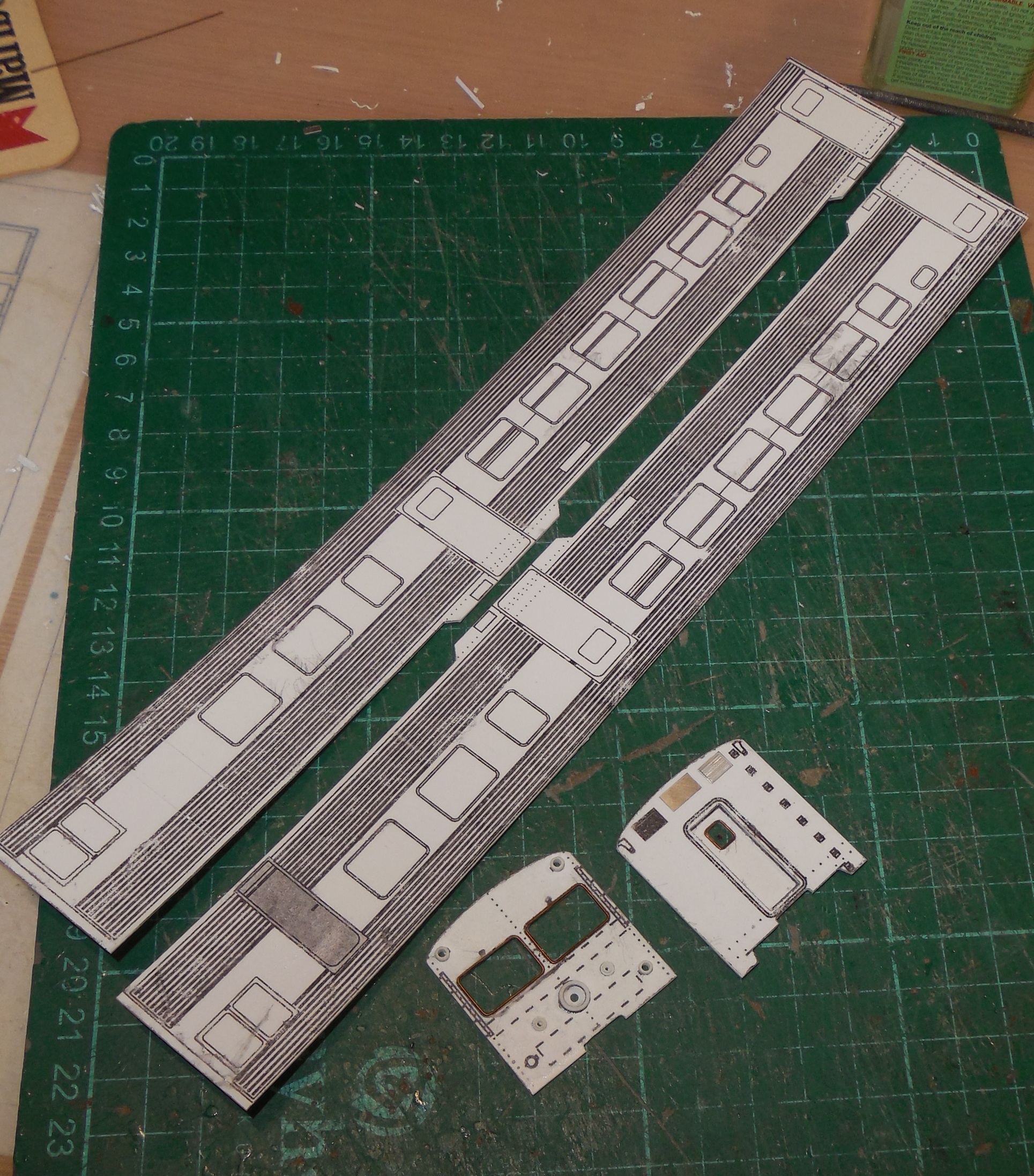

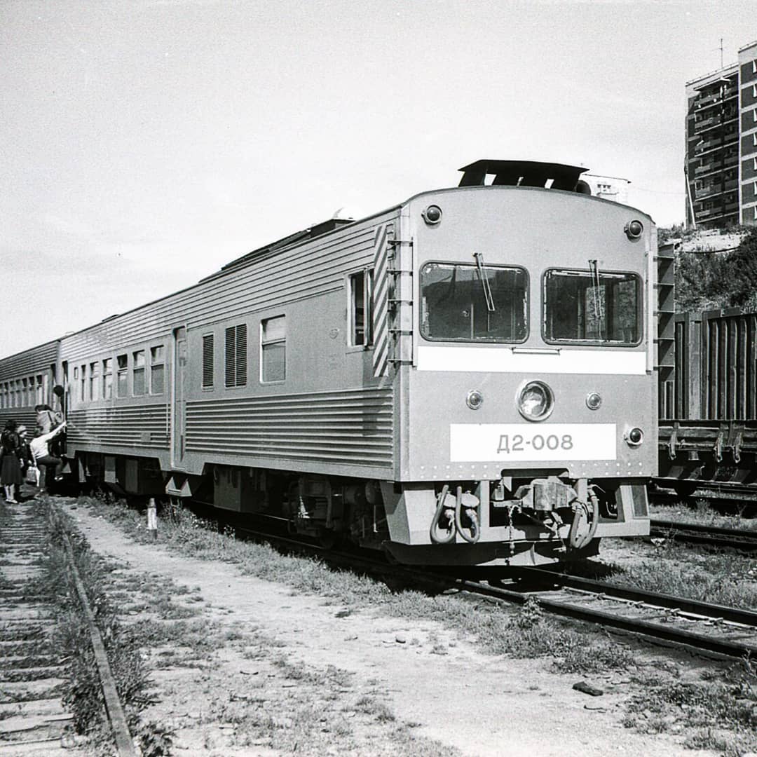

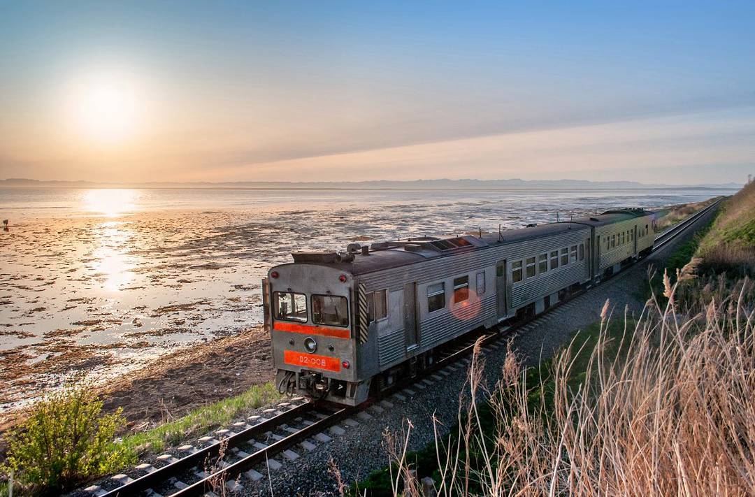

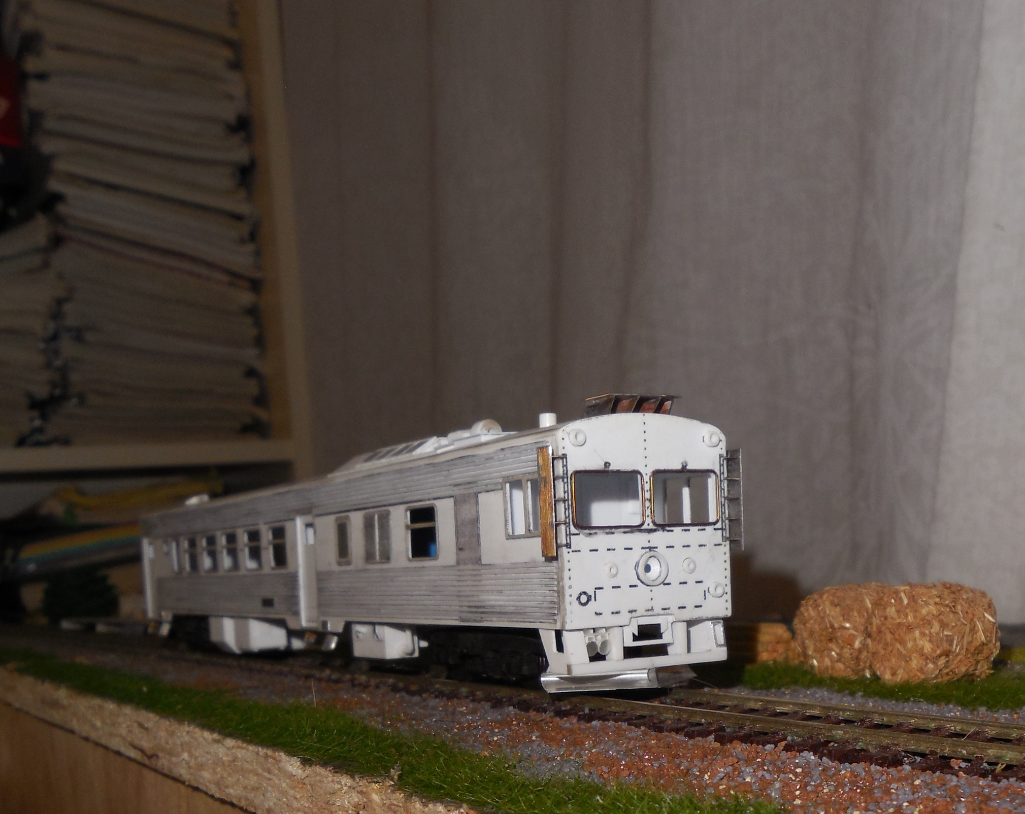

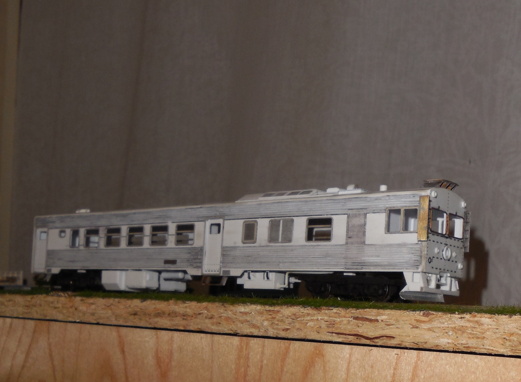

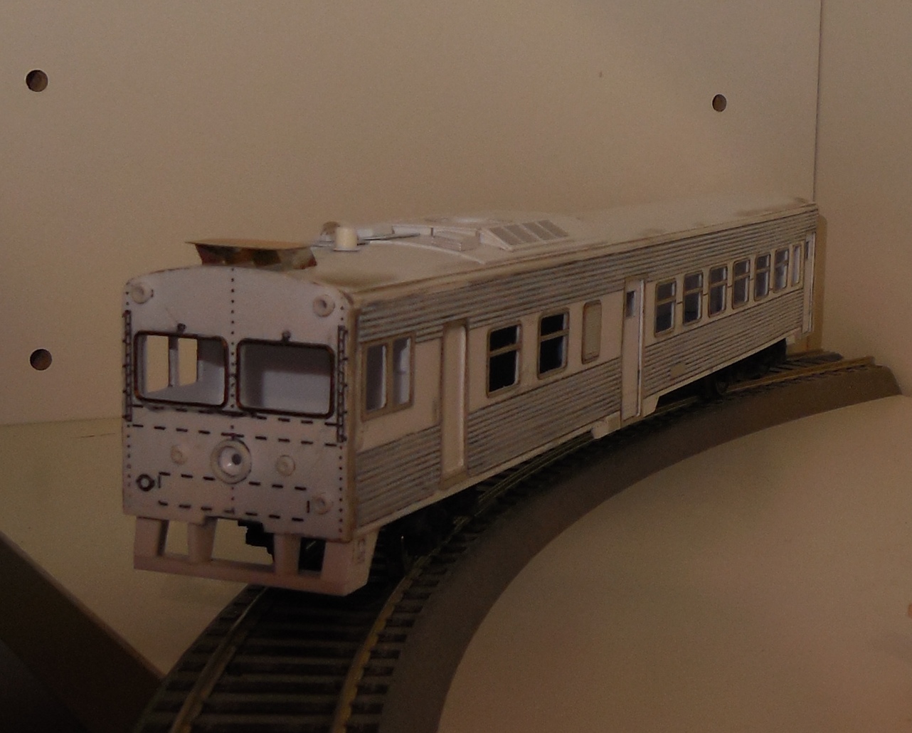

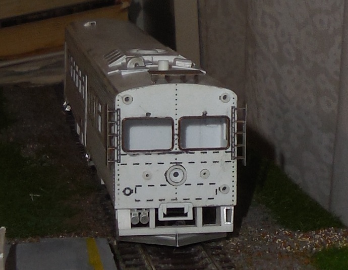

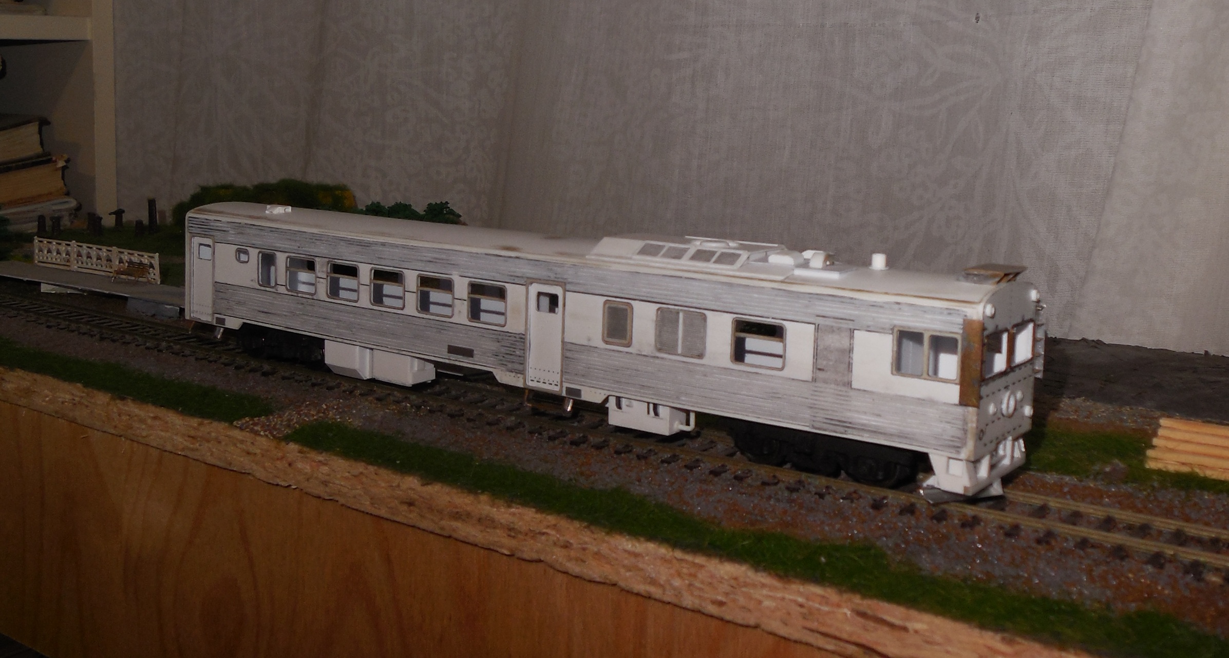

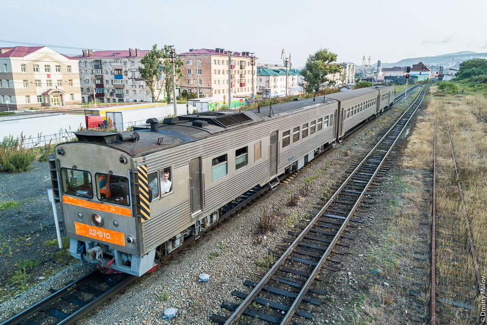

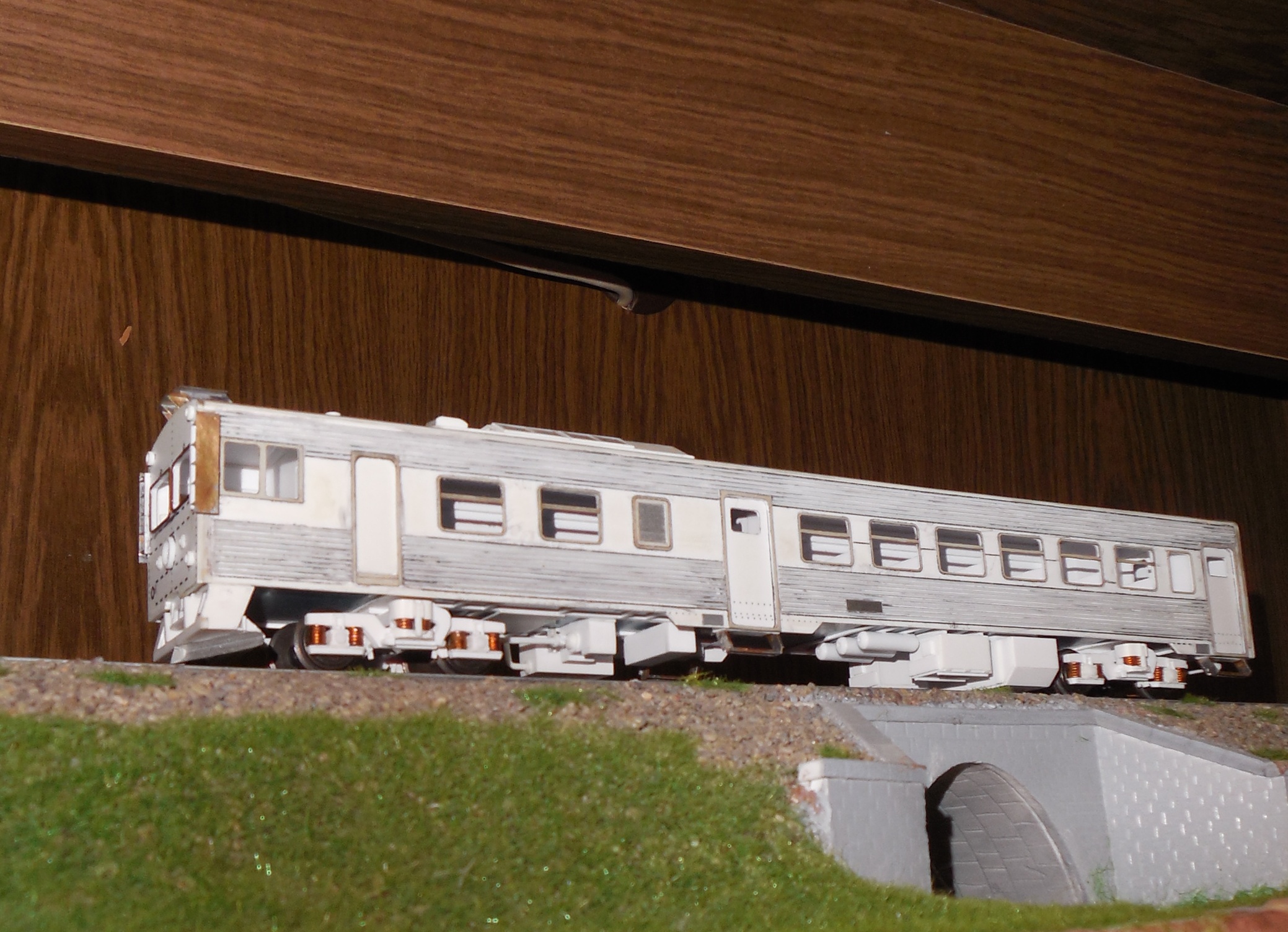

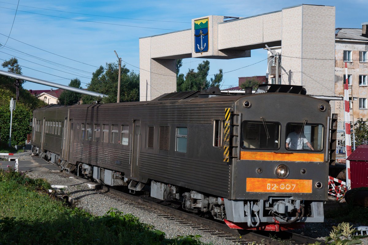

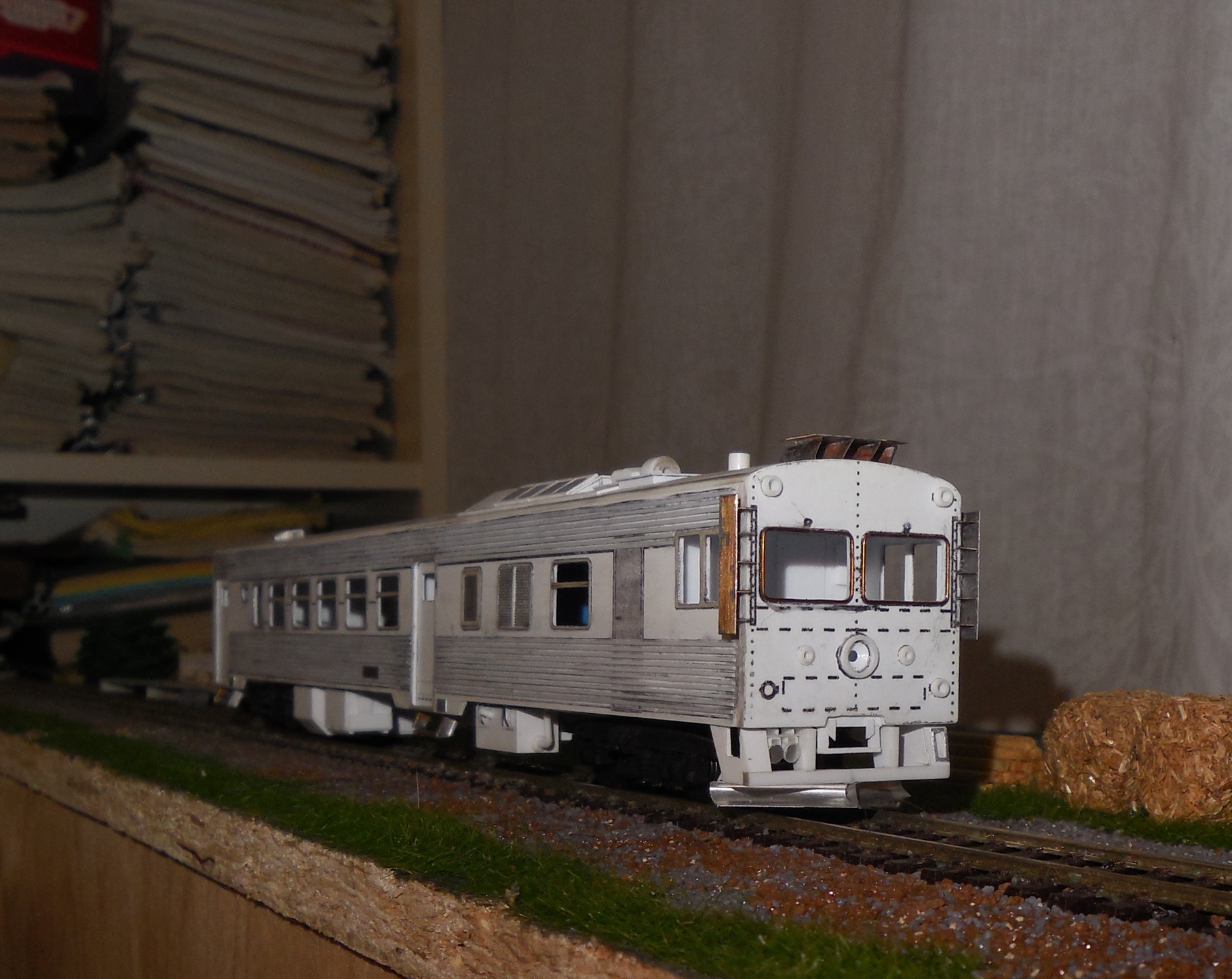

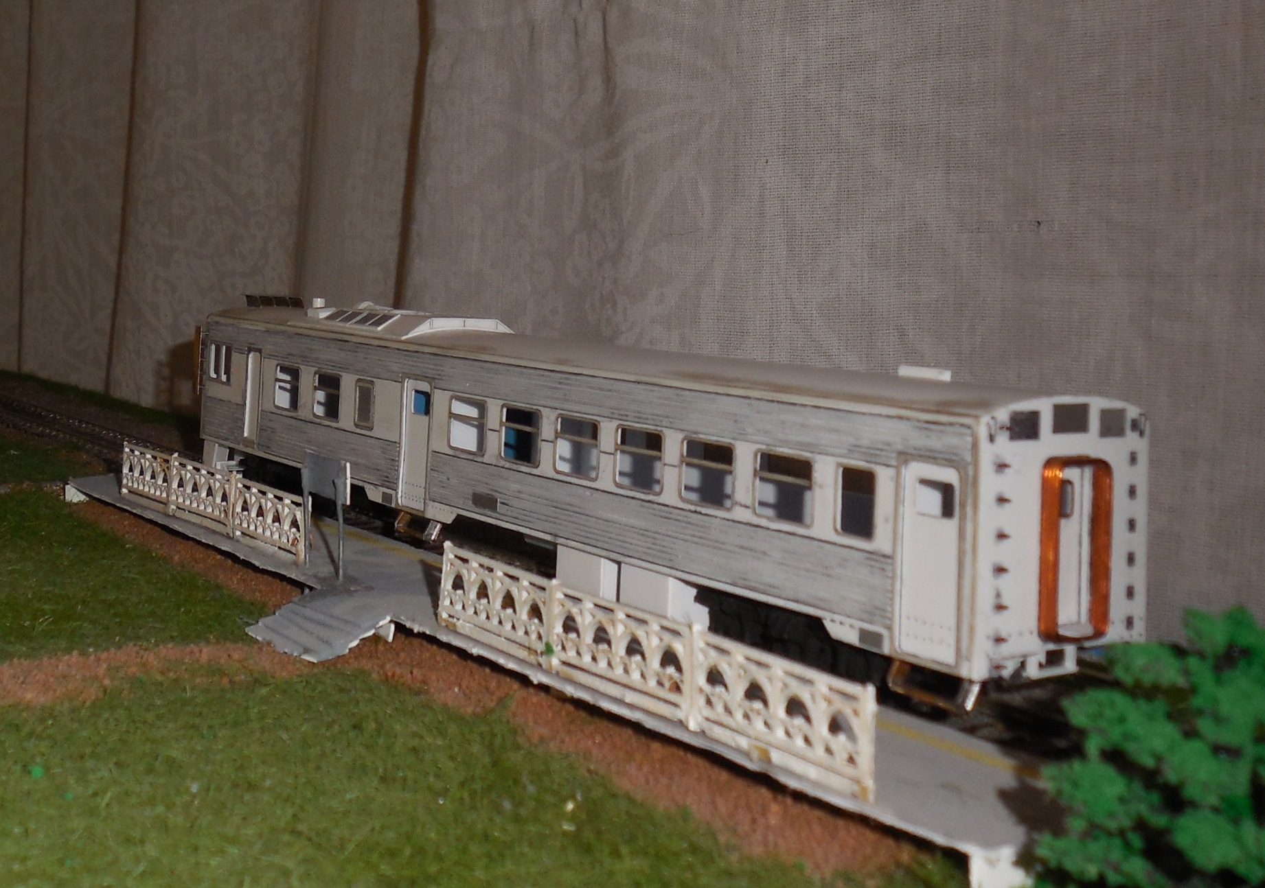

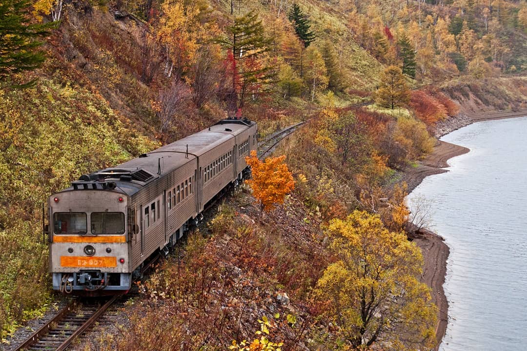

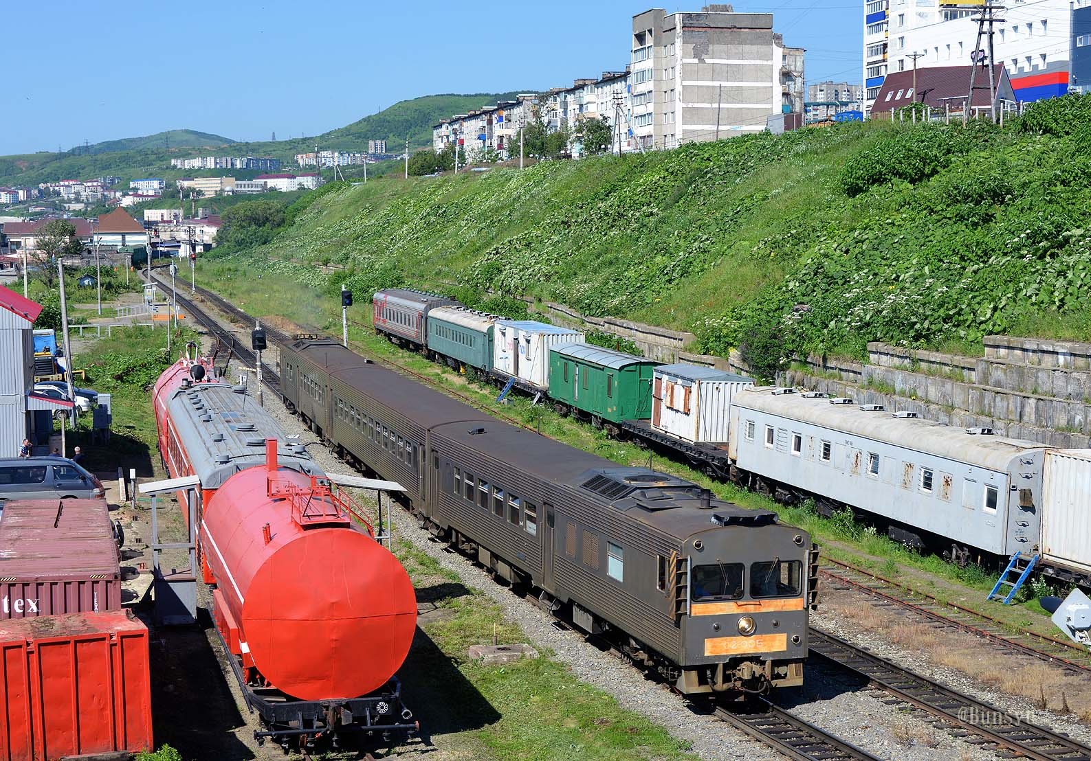

Для дружеского депо был построен моторный вагон Дизель-поезда Д2.
Справка - Построенно было 10 единиц 4-х вагонных поездов, фирмой Фуджи Индастрис, Япония, для железных дорог о.Сахалин. В настоящее время списаны.
В масштабе 1/80 . Колея 16,5мм. Самодел. Пластик, жесть.

К финалу, покраска в дружеском депо проводится.

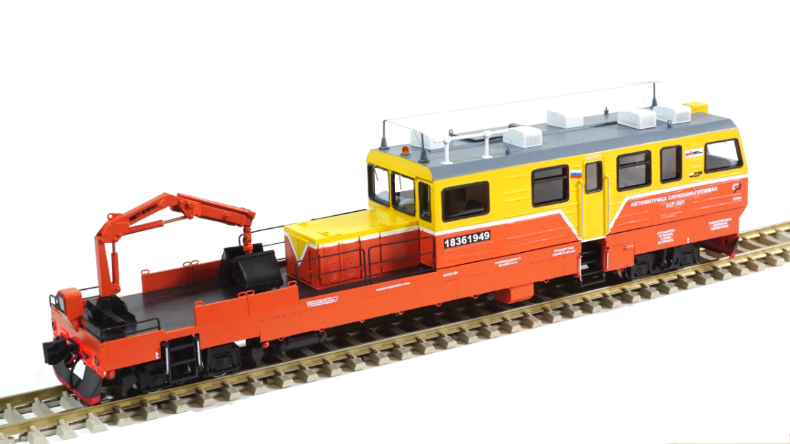

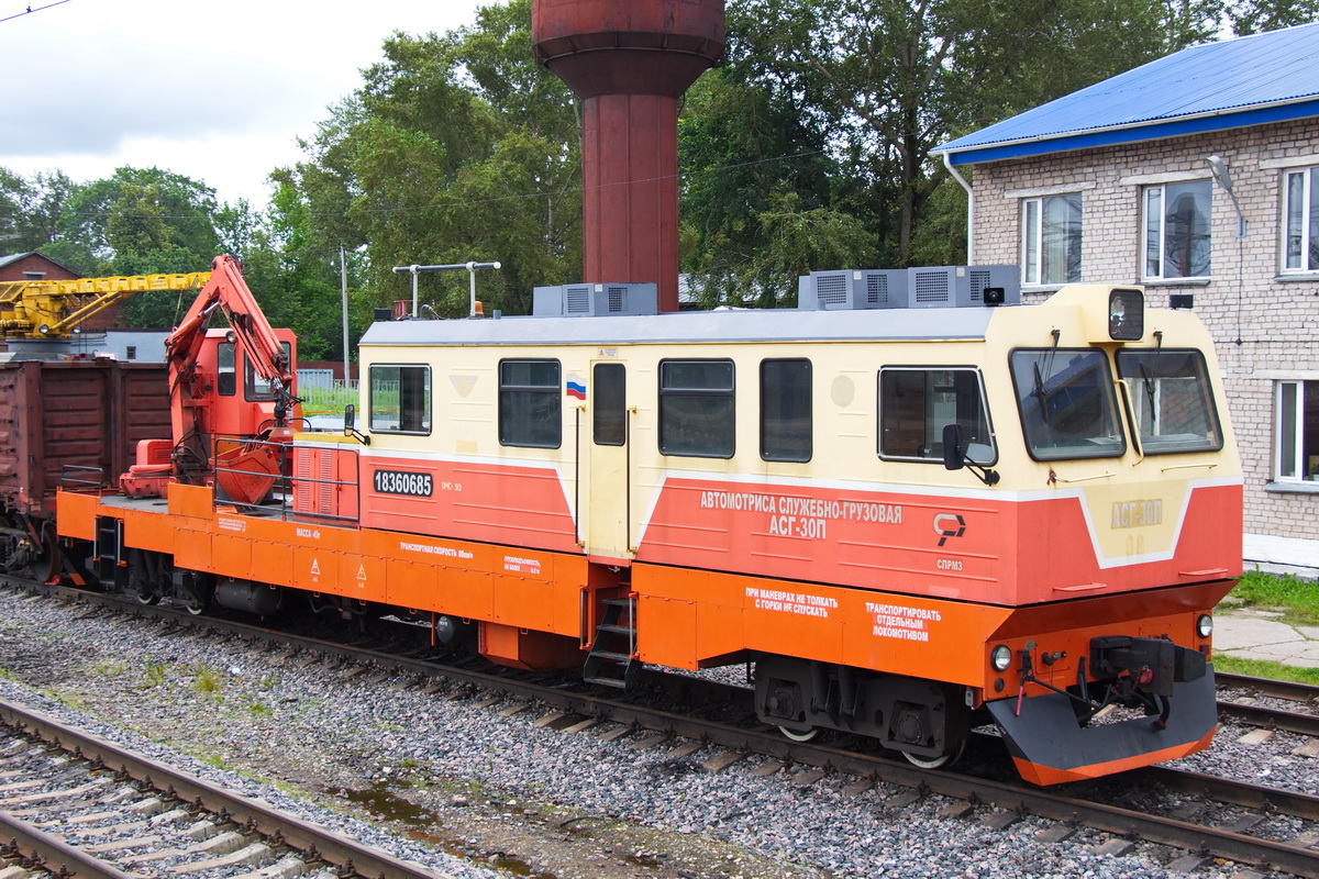

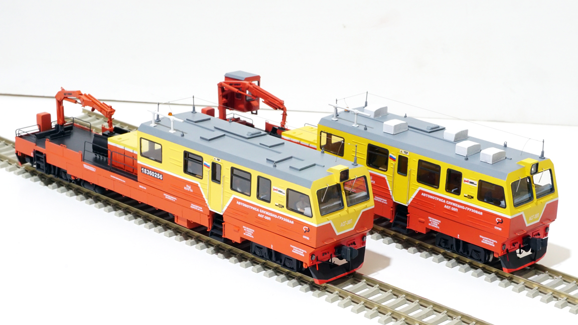

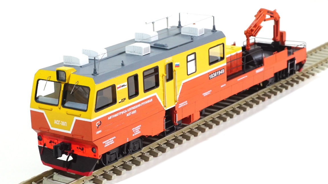

Хочу поделиться фотографиями моделей автомотрис АСГ30П.
Различаются вариантами КМУ(крано-манипуляторными установками)
Ручная работа, 1/87 Н0, стендовые.
Модели выполнены мною из пластика, проволоки, жести,
добавлено травления #ARtModel .
Доработаны и покрашены Дмитрием Камушкиным (Kamuwkin).

Артём, замечательно!
Поздравляю с завершением очередного этапа!
- Xoma
- Повідомлень: 398
- Имя: Сергей
- Мой типоразмер: Но
- Has thanked: 185 times
- Been thanked: 102 times
Re: Поделки/самоделки М1/87
Поздравляю! Очень красивые модели. Выполнены чистоплотно, ажурно как настоящие фирменные. Снимаю шляпу и низкоий поклон пред автором.

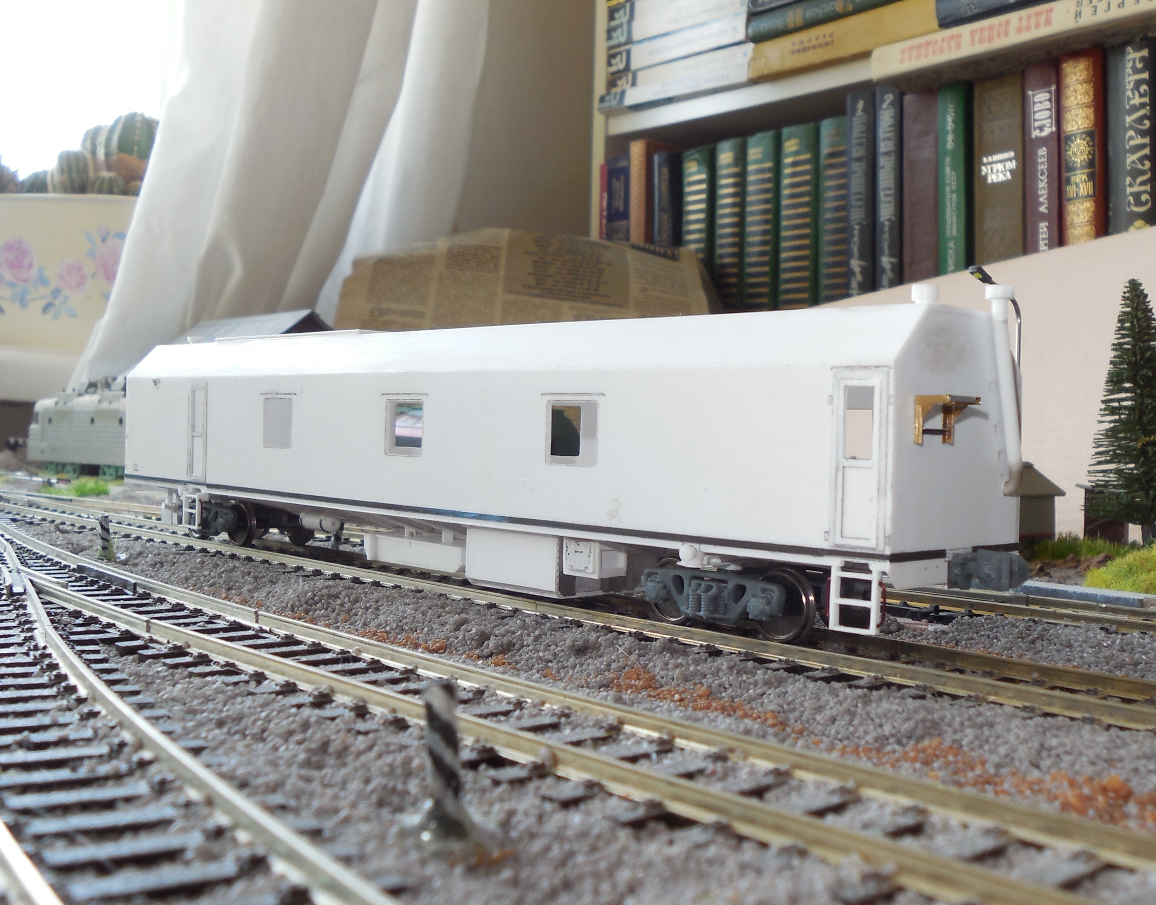

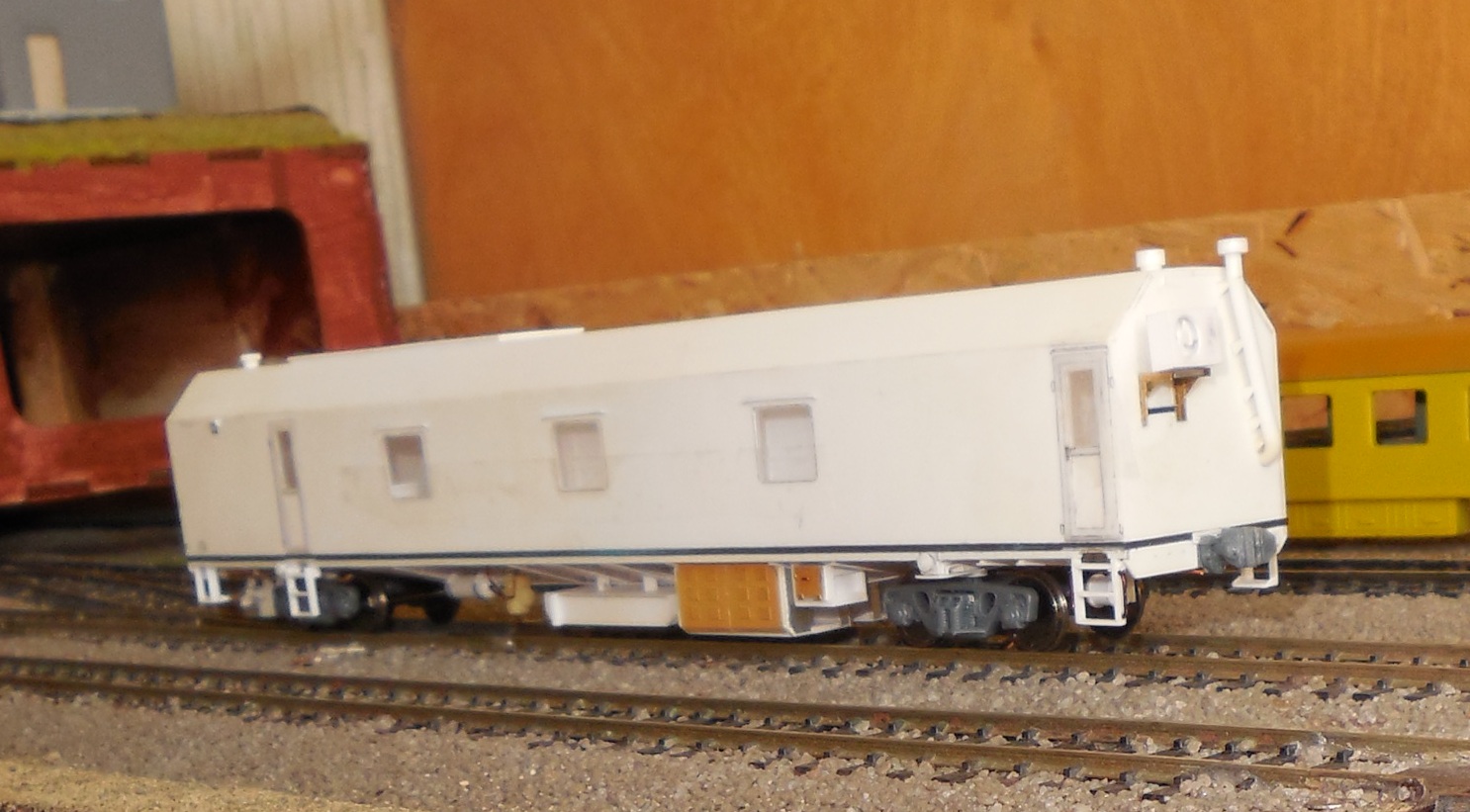

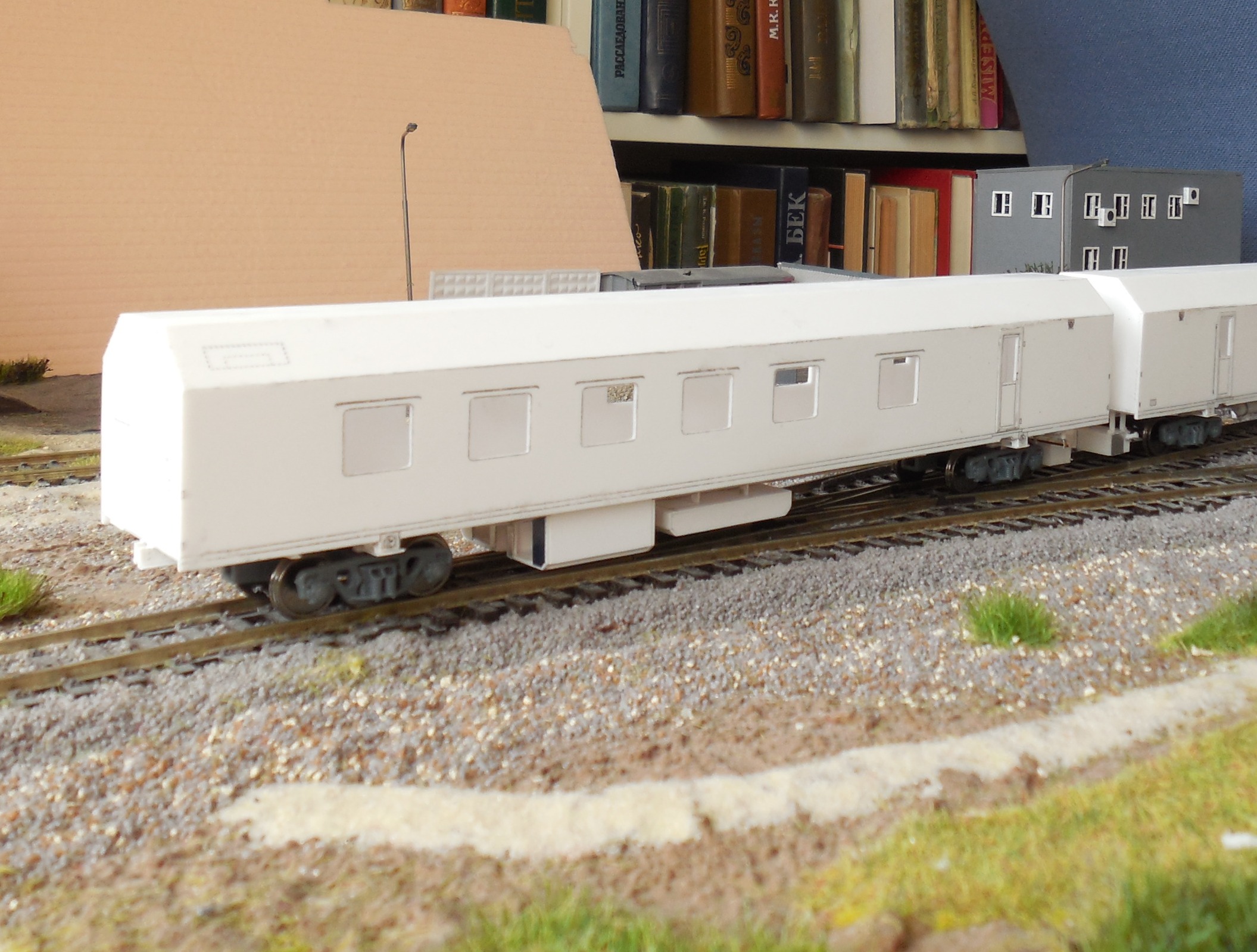

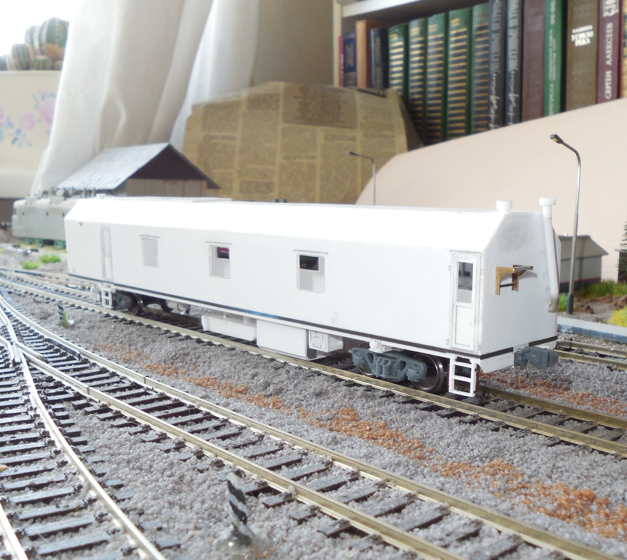

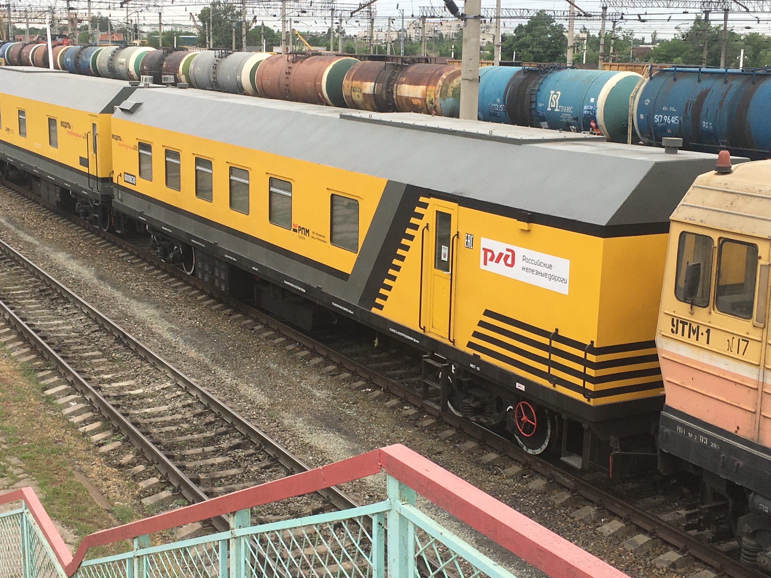

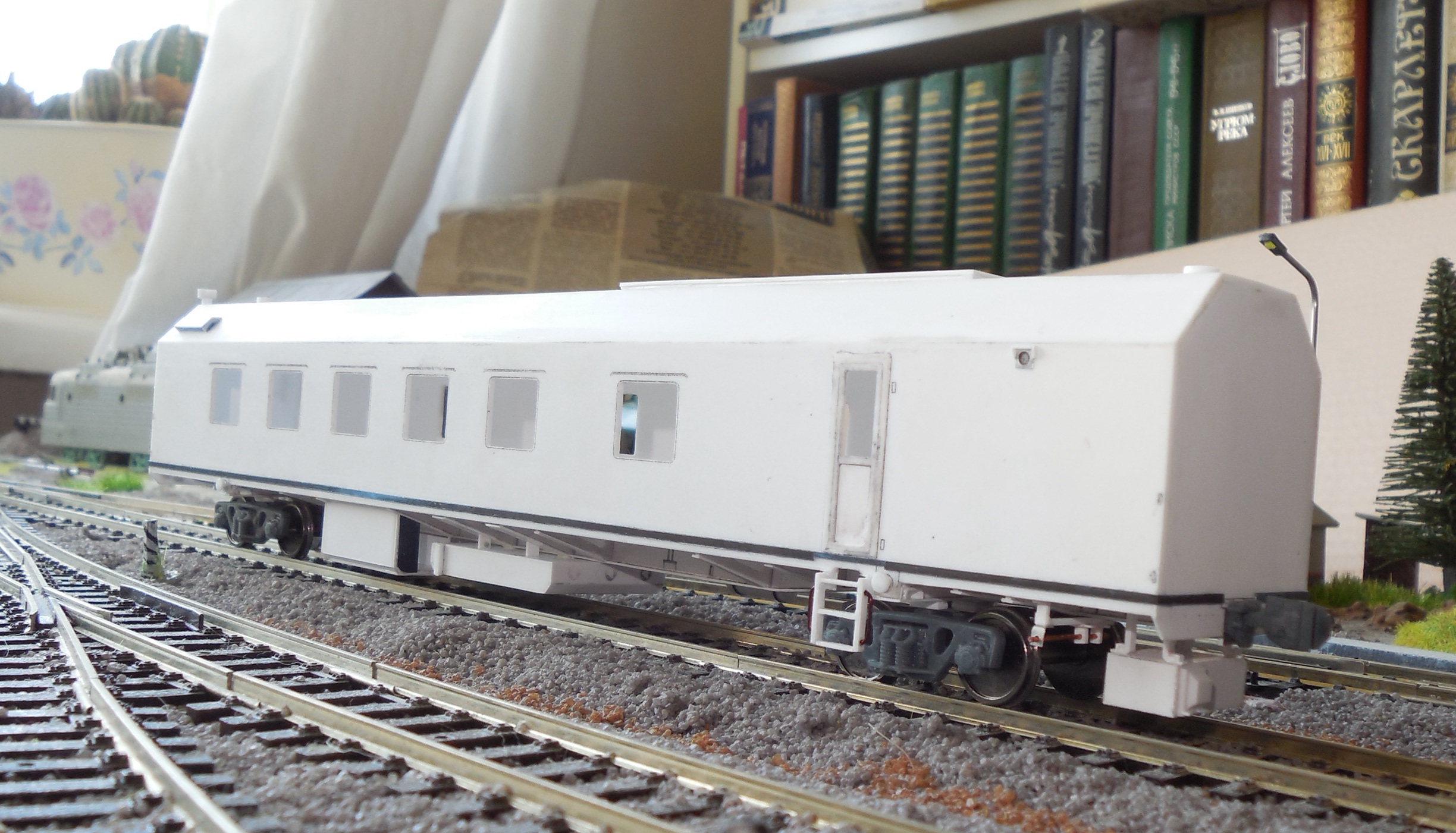

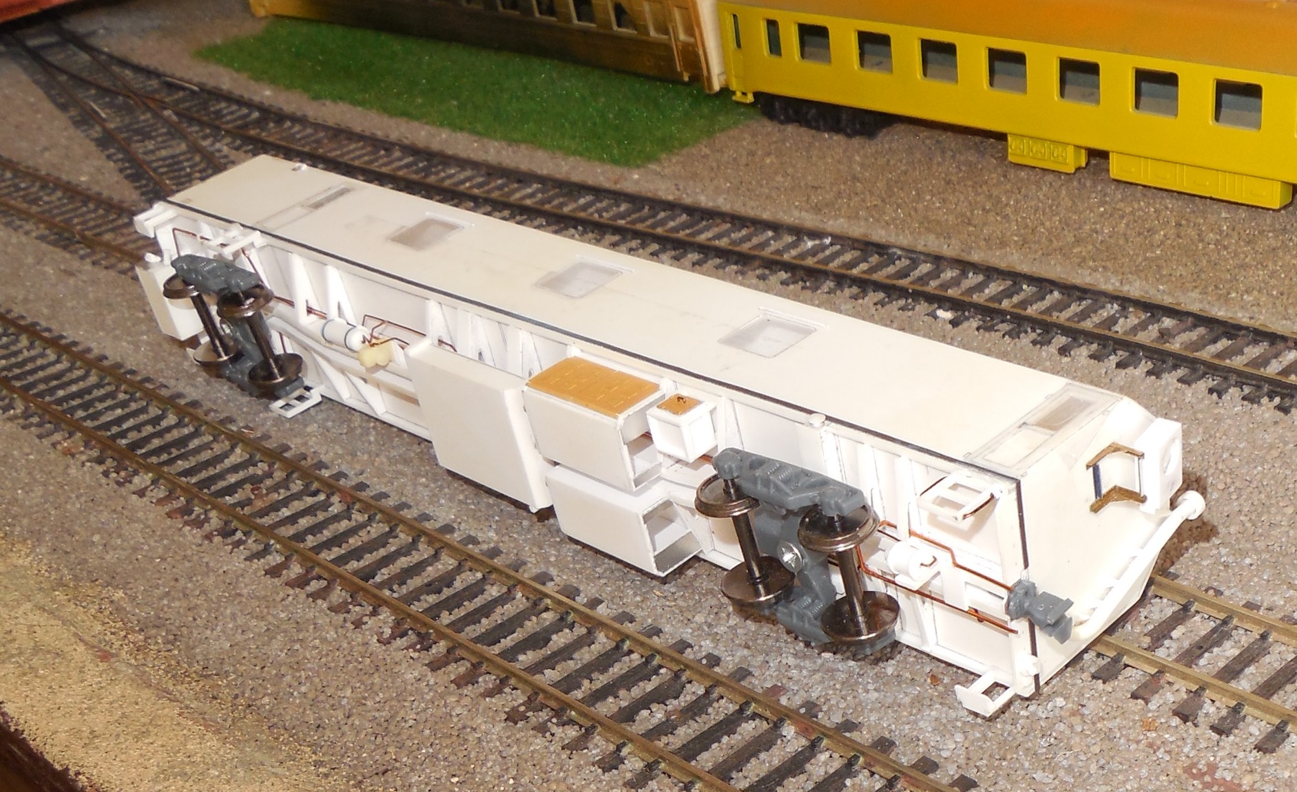

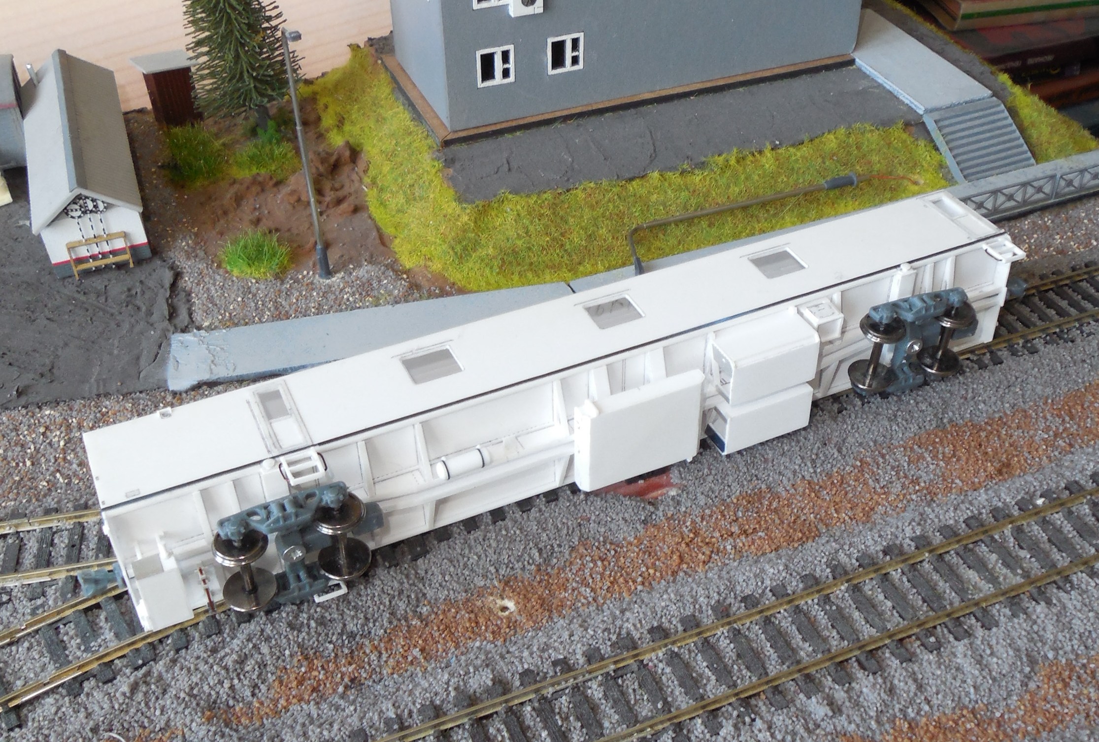

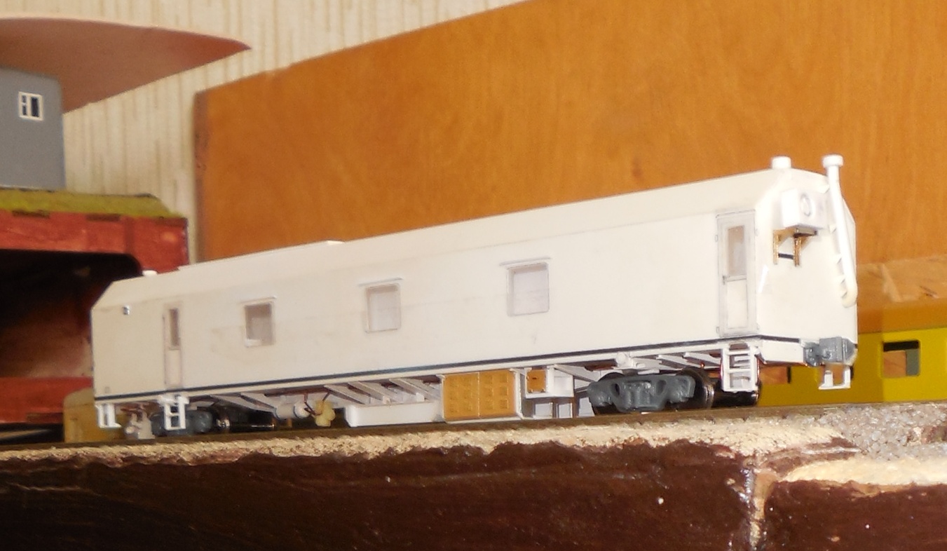

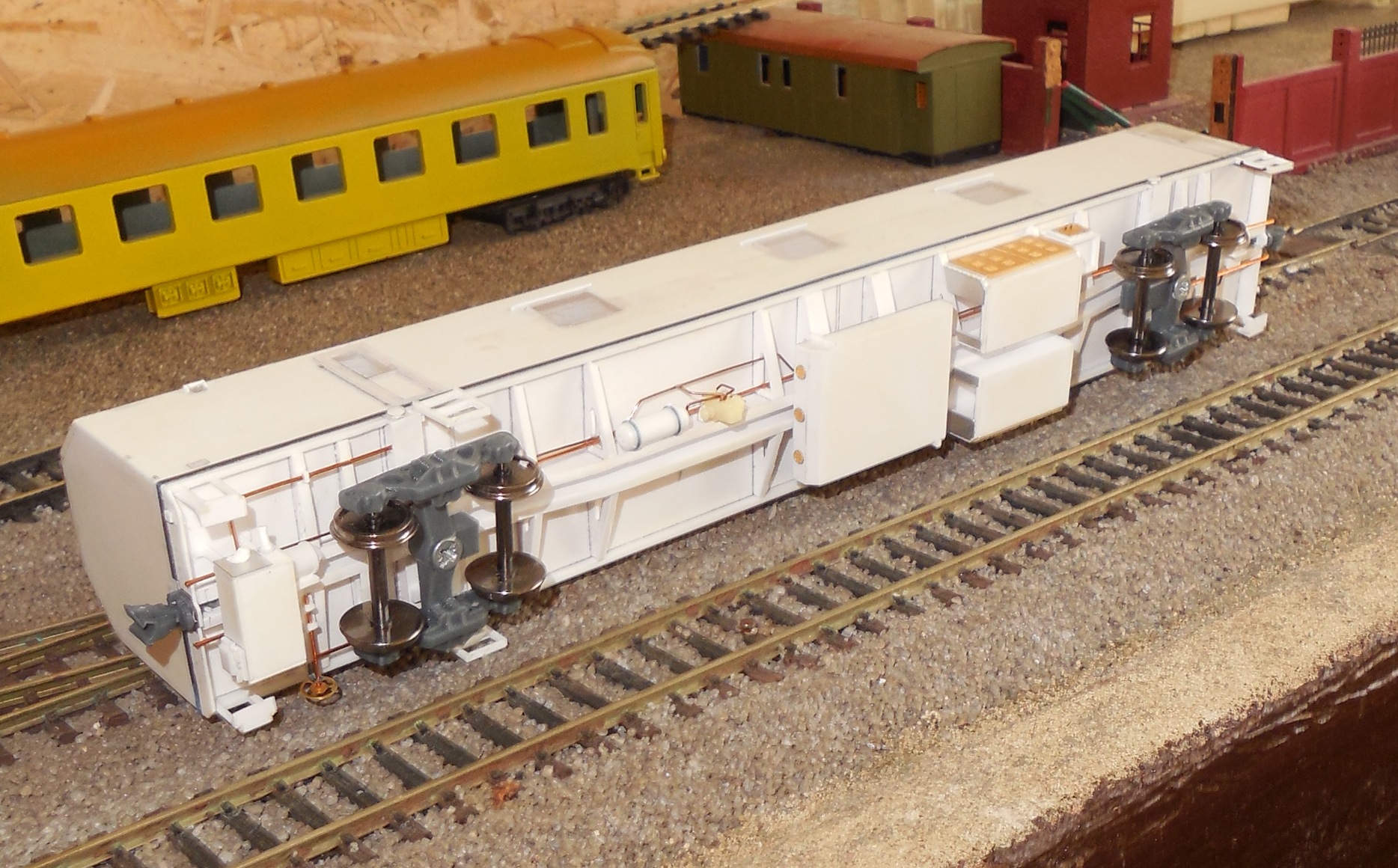

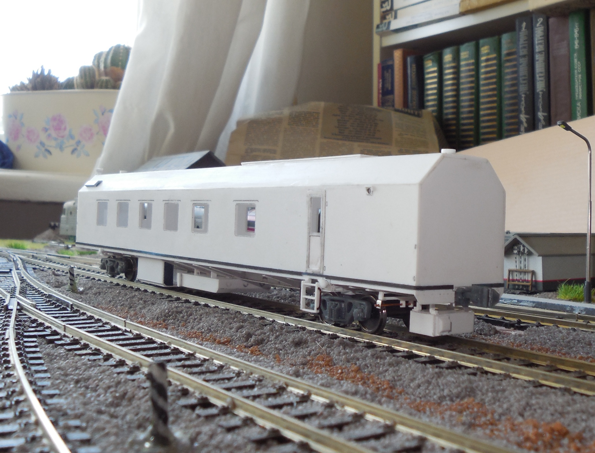

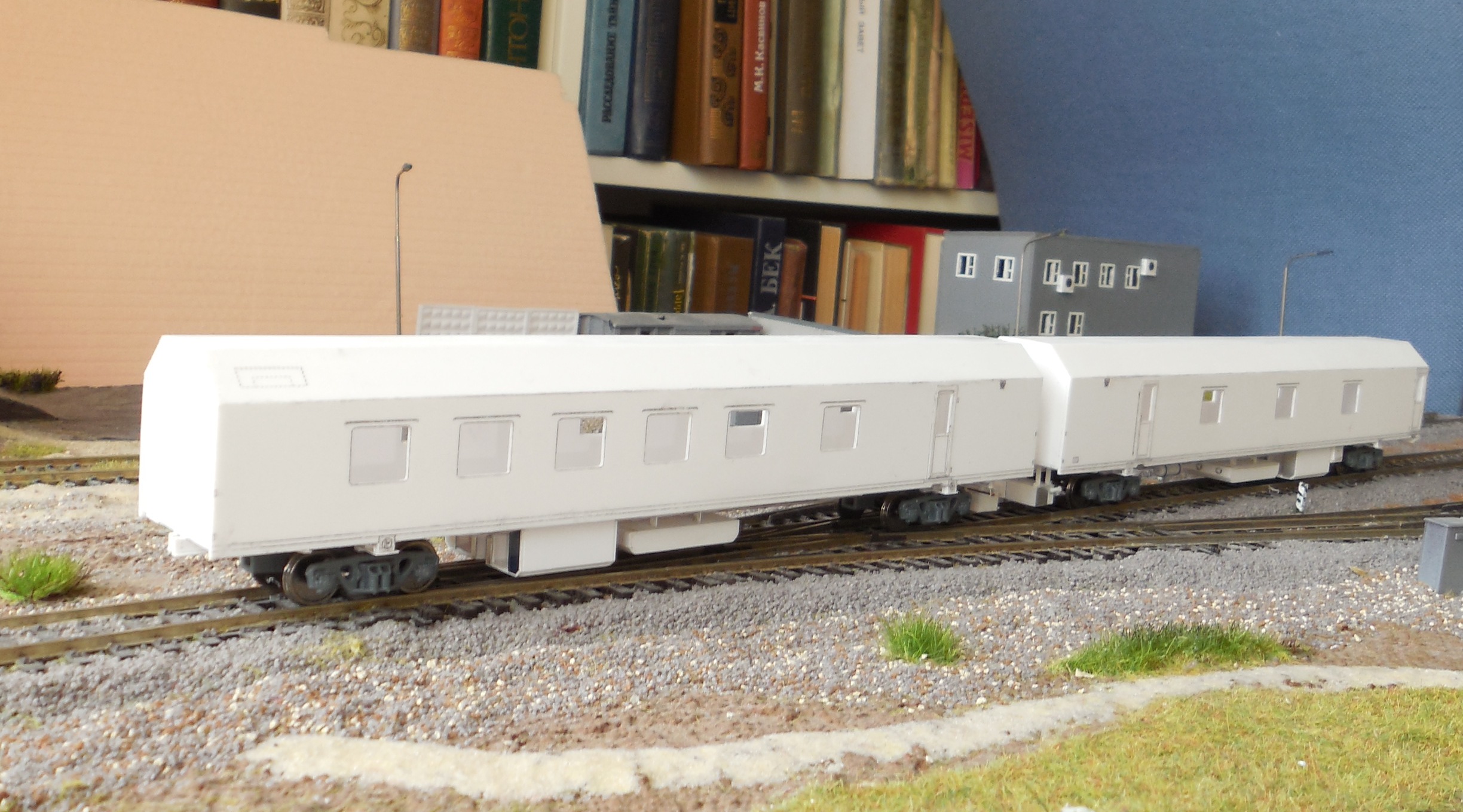

Пришло время рассказать о еще одном проекте завершившемся на днях.
Модуль технического сопровождения и обслуживания МТСО.
Модуль оборудован пятью четырехместными купе, кают-компанией, кухней, туалетным комплексом замкнутого типа, мастерской, раздевалкой с одежными и сушильными шкафами, стиральной машиной, холодильником, душевой кабиной, двумя дизель-генераторными установками, системами кондиционирования и отопления. Исполнение модуля для сопровождения составов хоппер-дозаторных вагонов оснащено компрессором, обеспечивающим работу до 50 хоппер-дозаторов.
Максимальная пассажировместимость модуля- до 20 человек
Габарит по ГОСТ9238- 02-ВМ
Запас топлива для ДГУ, л. - 2000
Запас воды, л.- 1885
Масса служебная, т - 52
Габаритные размеры, мм:
- длина по осям автосцепок, мм - 21080
- ширина - 3055
- высота - 4650
Конструкционная скорость, км/ч - 100
Суммарная мощность ДГУ, кВт - 30
http://www.rempm.ru/uploads/corppaper/2 ... 20%B94.pdf
https://gudok.ru/zdr/177/?ID=1526128
С 2017 года по настоящее время уже произведено свыше 630 единиц,
вагоны распространились по всей сети РЖД включая перешитый Сахалин.
- ширина - 3055
- высота - 4650

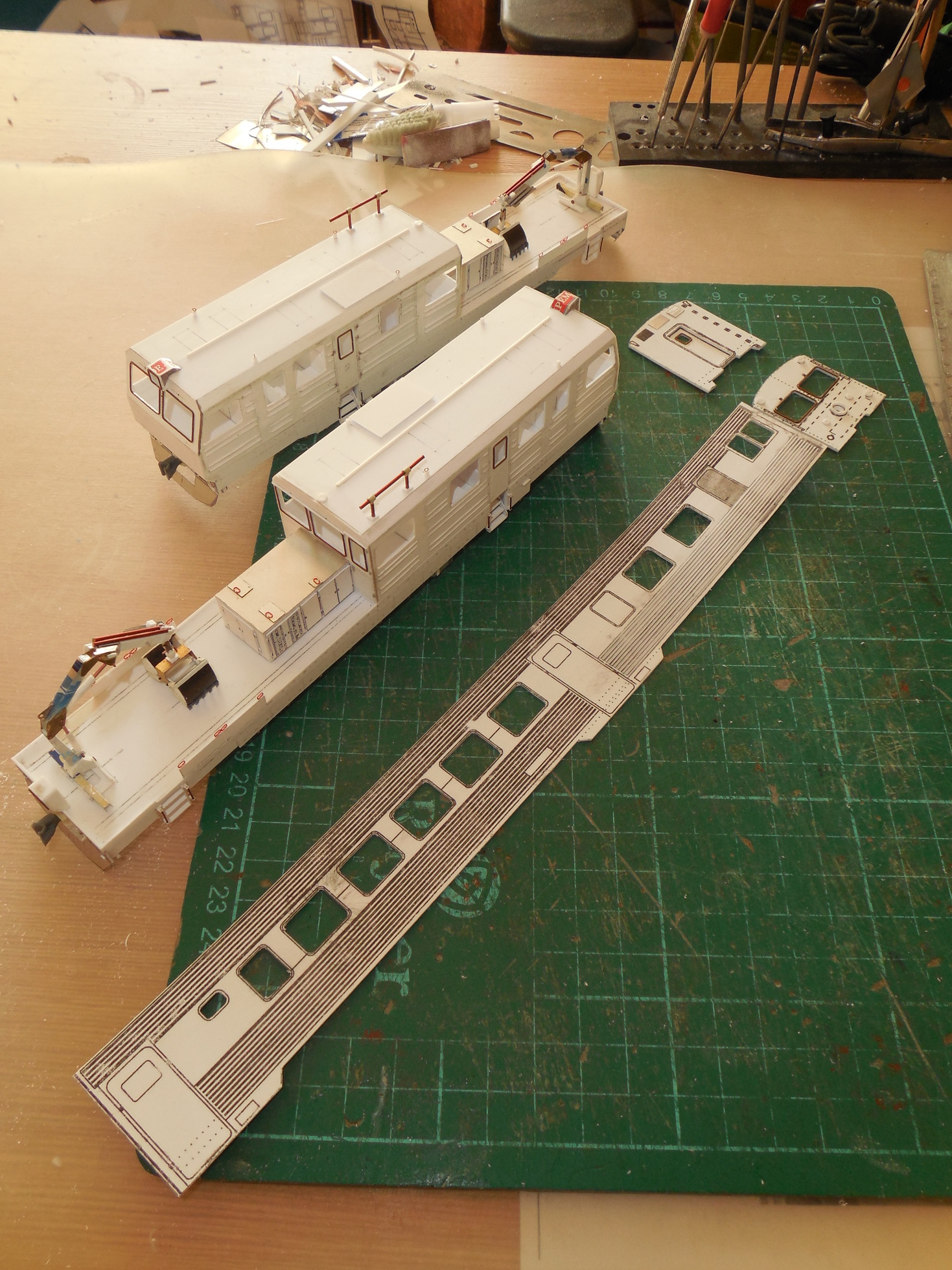

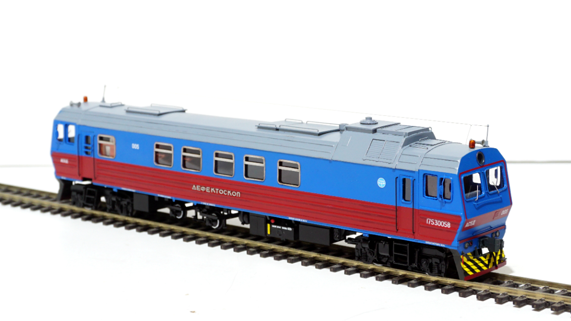

Модели в М1/87, в процессе постройки. Пластик, проволока + потом травление.

Окончательная доводка и окраска с декалями - от маэстро Дмитрия Камушкина

Что тут уж скажешь...деталировка и кропотливость потрясающая! Смотрится обалденно!
