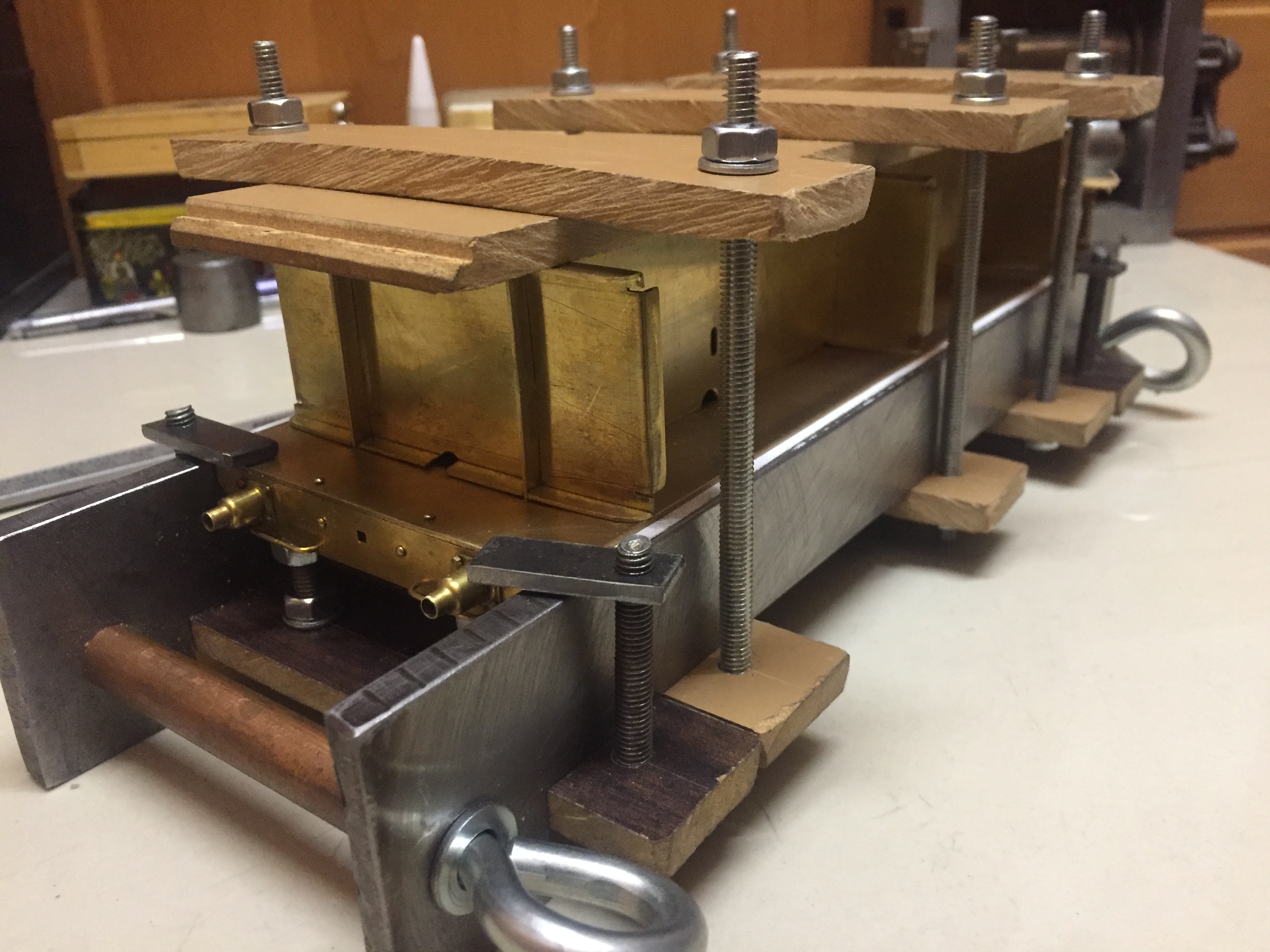

Если оснастка тоже инструмент, в каком-то смысле :D , то вот что придумало воспаленное воображение для фиксации крупных деталей при пайке
Детали тендера в единичке довольно крупные, паять (прогревать) приходится мощной газовой горелкой. Чтоб неравномерным нагревом не крутило винтом всю геометрию замутил вот такой стапель. На выходных буду паять :shock:

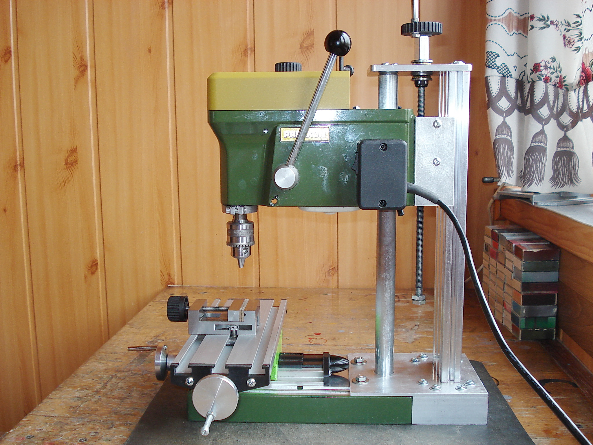

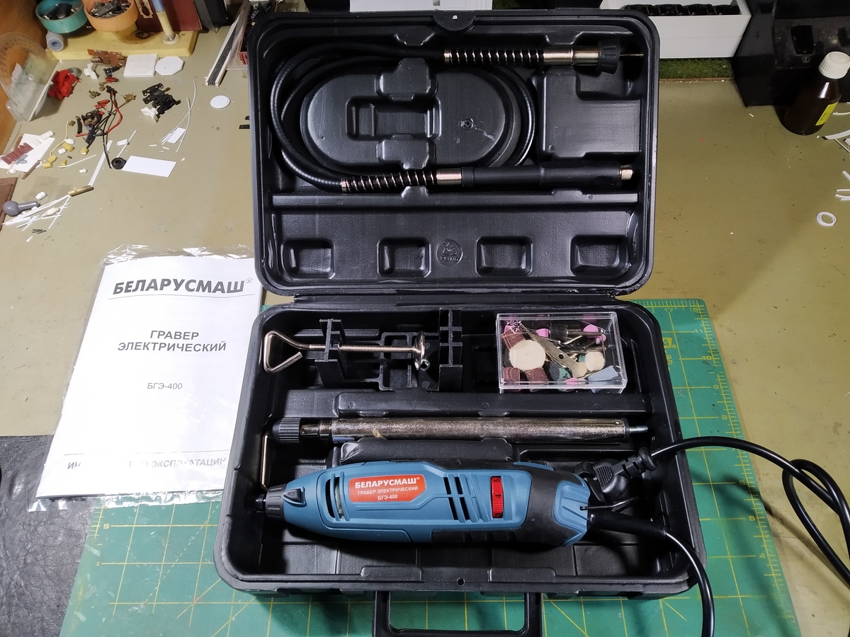

Вовер любезно подогнал под ель интересный довольно девайс.Правда неизвестного производства.
Типа дремель,с реверсом и регулировкой оборотов.Управление педалью.Также мудро закинул в
короб штатив.Из всего этого получился вот такой мини сверлильный станок. ;)
Правда в цапфу влазят сверла или прочий инструмент только одного калибра.Что снижает
общую унисэкасность устройства. :cry: Пока нашел лишь одно сверло и то тупое. :oops:
Ну и с трудом,но вписал новинку в общий интерьер раб стола. 8-)
Повідомлень: 3338
Has thanked: 2061 times
Been thanked: 4129 times
Re: Мои наработки по инструментам.
Отлично Вовер посодействовал! Инструмент безусловно очень нужный в нашем деле. Наличие станины значительно расширяет функционал - это уже и сверлильный станочек и фрезерный при определённом желании слегка доработать.

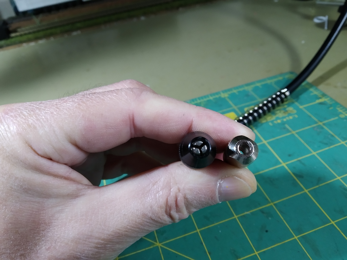

Stinky писав:Правда в цапфу влазят сверла или прочий инструмент только одного калибра.
Это обычная практика в подобных изделиях. Надо по месту посмотреть конструкцию зажимного узла и подумать, что можно сделать. Как раз на днях занимался решением такой задачи...

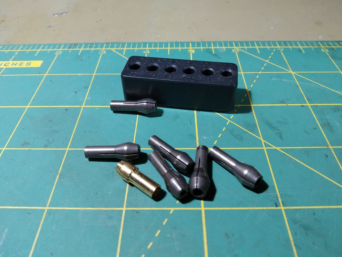

Тоже под ёлочку получил устройство аналогичного назначения.
Только подарок себе покупал сам. Благоверная пыталась что-то высказать по поводу денежных затрат, но быстро прекратил полемику, сказав, что стоимость девайса сопоставима со стоимостью десятка пачек сигарет... 8-)

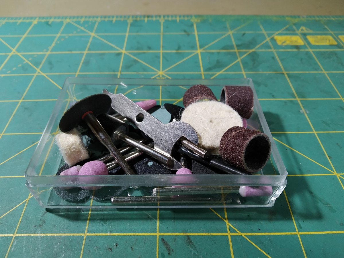

В комплекте шёл набор насадок средней паршивости качества.
Все державки 3,2 мм , цанга в приводе и в гибком шланге тоже под 3,2. Т.е. штатные насадки устанавливаются без проблем.

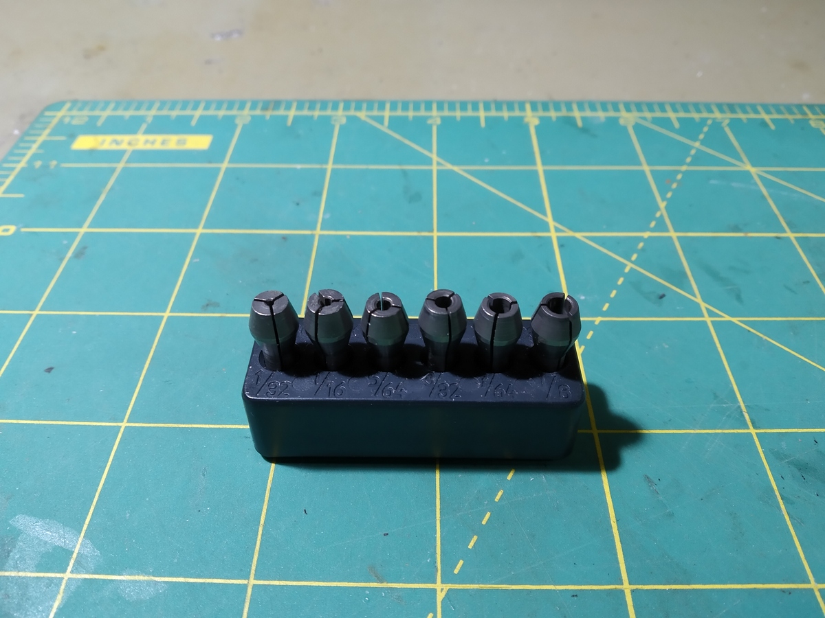

А далее как раз о решении проблемы с креплением державок разных диаметров. Если точнее, то у меня проблемы нет.
Полностью подошёл комплект цанг от имеющегося фрезерного станка Proxxon MF-70.

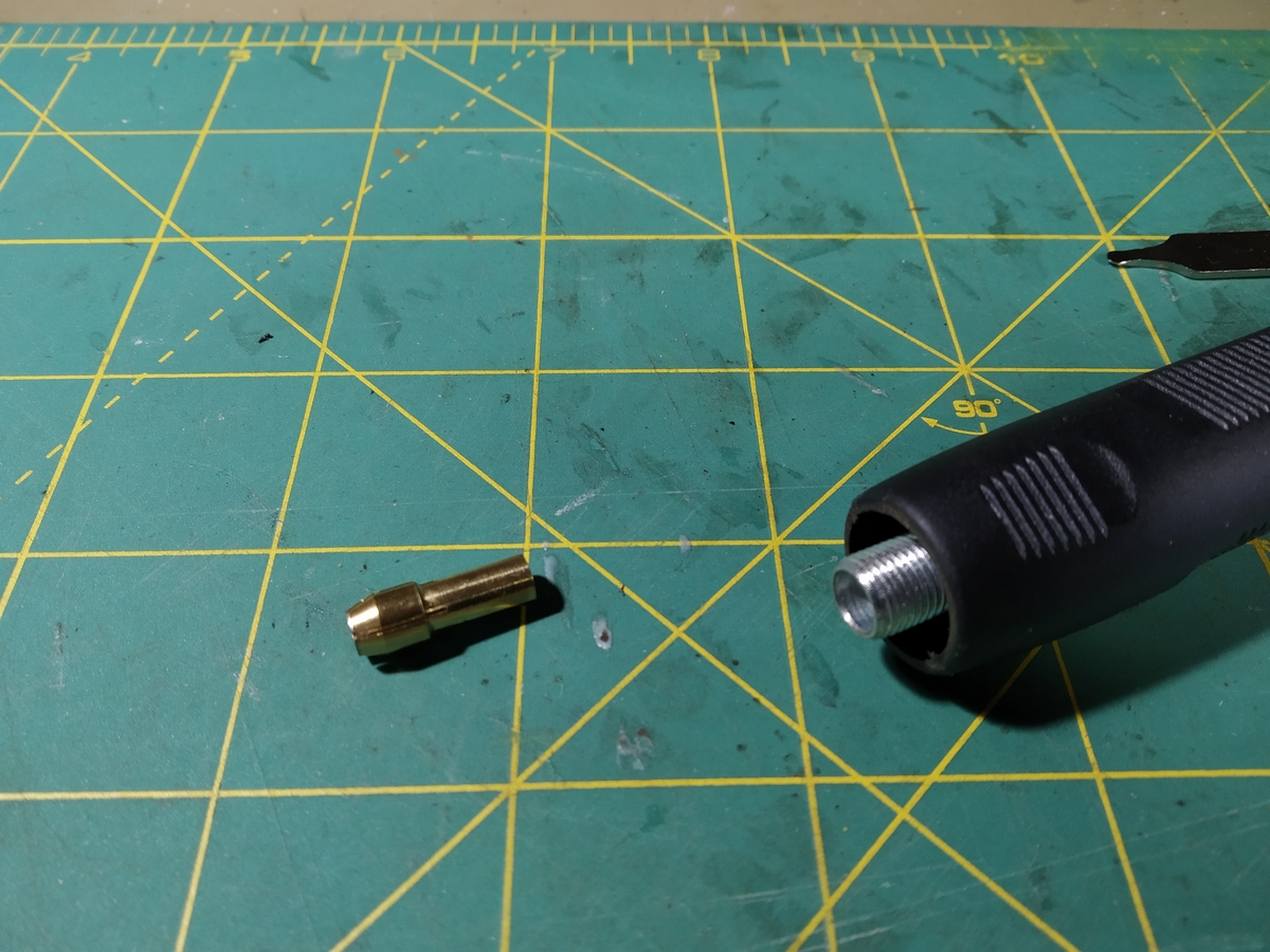

Есть решение проще - патрон с резьбой М8х1. При покупке надо смотреть внимательно потому, что совершенно аналогичные с виду патроны есть и на резьбу М7.
Но для работы на больших скоростях всё же предпочтительнее цанга.
Свой подарок сразу установил на штатное место потому, что работа для него есть постоянно и в чемодане ему отдыхать не суждено. Ранее обходился самодельными приспособлениями на базе двигателей в основном из различных приводов автомобилей, но это было лишь частичное решение.

Stinky писав:Вовер любезно подогнал под ель интересный довольно девайс.Правда неизвестного производства.
Рад, что понравилось, камрад! ;)
С патроном, уверен - что-нибудь решится. Я просто его никогда не использовал в качестве сверлильного - только как фрезер, резак и дремель. При чем фреза тоже была всего одна - которая подходила по диаметру. Точный размер я вижу ты уже обнаружил опытным путем. :)
Я для себя рассматривал вариант замены патрона на зажимной или цанговый, но руки так и не дошли.

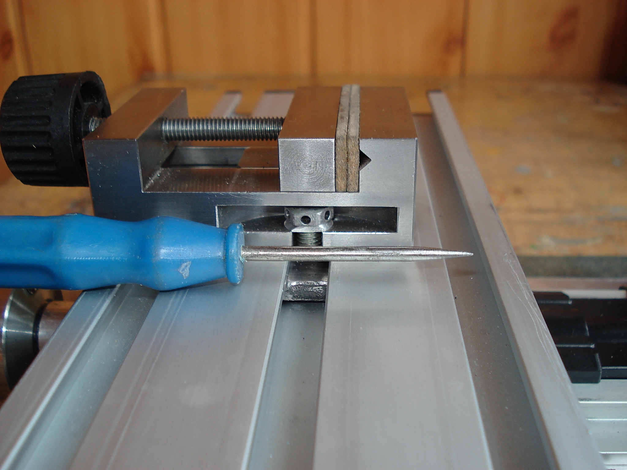

На днях в качестве рабочих настольных тисков приобрел себе вот такое изделие от Proxxon:
На ощупь - весьма увесистая хрень. Отлита из цинкового сплава. Довольно-таки точная и практически отсутствуют люфты (собственно поэтому и соблазнился). Плюс наличие крепежа позволяет прицепить их к фрезеру.
Стальные Советские пока так и не нашел :(

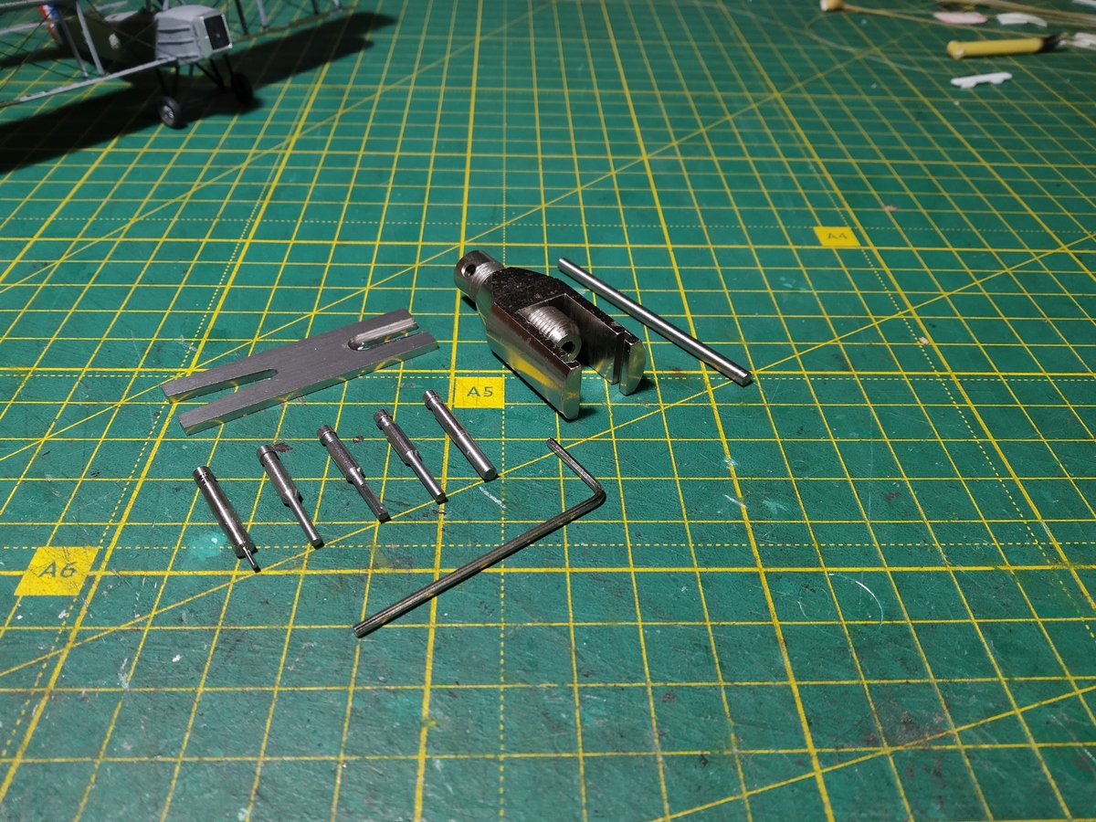

При всех сложностях нынешних реалий на удивление хорошо сработал тандем Али-Укрпочта.
Среди прочего заказывал вот такое изделие https://aliexpress.ru/item/400079205128 ... 4aa6DzI1px
Заказ оформил 6 февраля, получил 24 марта. С доставкой получилось $ 4.24
Напрягало, что в описании указан алюминиевый сплав. Но в комментариях народ говорил, что всё стальное. Не соврали... 8-)
