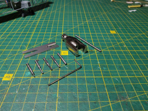

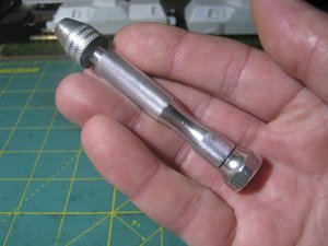

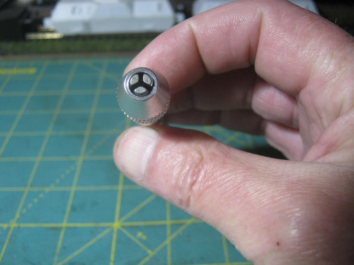

Я такую штуку лет 8 назад купил за 50грн.До сих пор использую. ;) Мне не очень нравится,когда
надо быстро сменить скажем разные диаметры сверел.Ничего сложного и вроде быстро,но все же.
Зато просто и надежно.

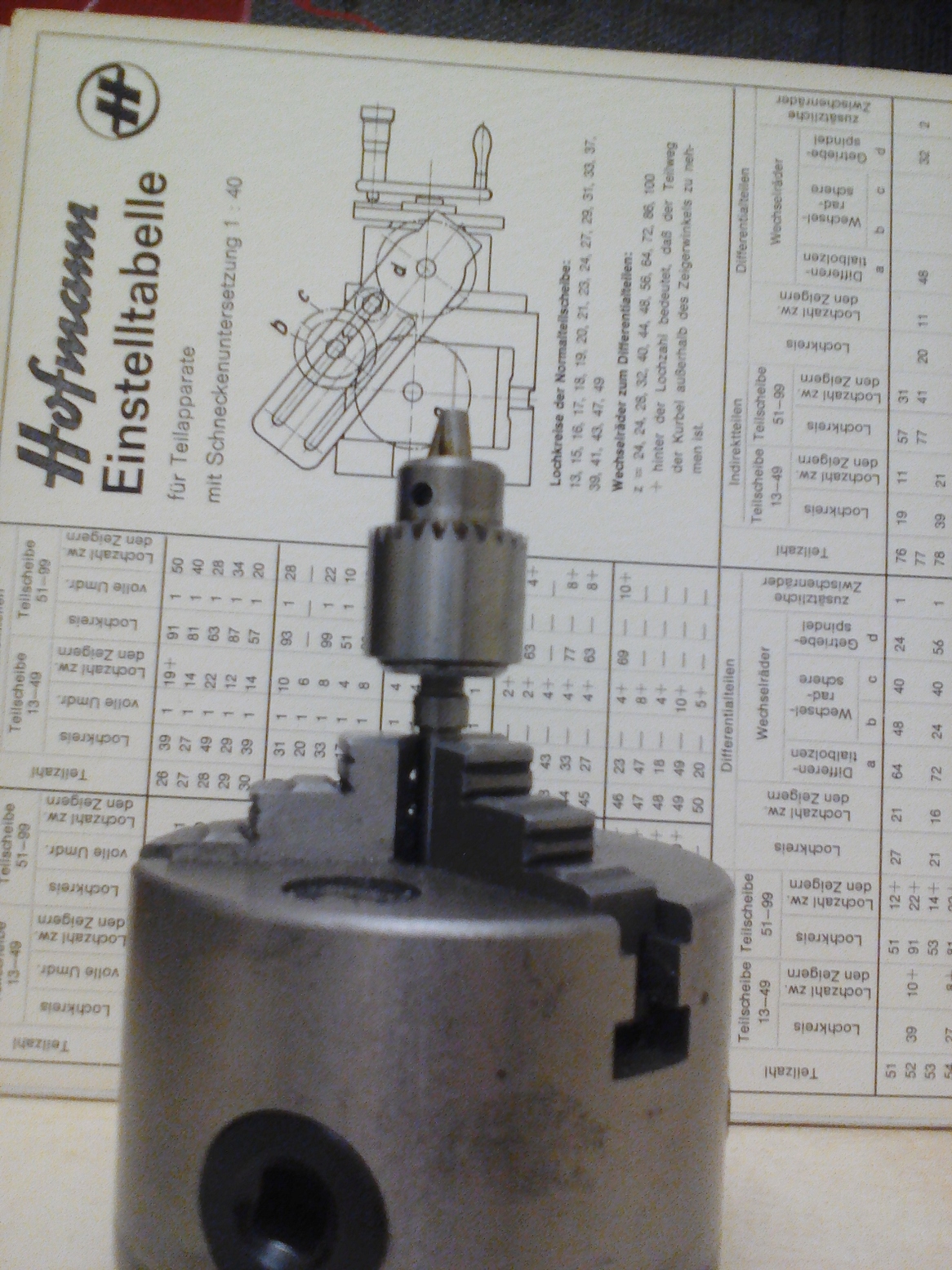

Удобная штука для крепления мелкого инструмента. Вот бы такую цангу, чтоб в токарный патрон 100 мм закрепить сверло 0,2... Есть потребность, но ума не приложу , как это сделать соосно с патроном, не сломав сверло

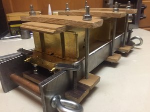

Если оснастка тоже инструмент, в каком-то смысле :D , то вот что придумало воспаленное воображение для фиксации крупных деталей при пайке
Детали тендера в единичке довольно крупные, паять (прогревать) приходится мощной газовой горелкой. Чтоб неравномерным нагревом не крутило винтом всю геометрию замутил вот такой стапель. На выходных буду паять :shock:

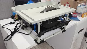

Модульному макету быть!!!!
Купил на ОЛХ за 1600 грн новую мини циркулярку Macallister MTSP 800МB w392!
Давно хотел.......

Re: Мои наработки по инструментам.
Хорошая цаца :D

gin_steam писав:Удобная штука для крепления мелкого инструмента. Вот бы такую цангу, чтоб в токарный патрон 100 мм закрепить сверло 0,2... Есть потребность, но ума не приложу , как это сделать соосно с патроном, не сломав сверло
0,2... Один из вариантов, лажовый.

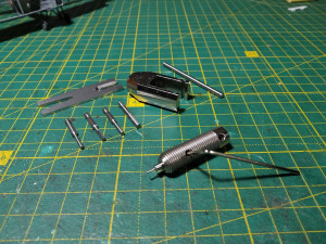

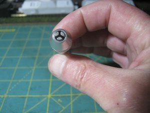

Stinky писав: Мне не очень нравится,когда надо быстро сменить, скажем, разные диаметры сверел. Ничего сложного и вроде быстро,но все же.
Для такого случая тоже есть вариант. Где-то центов на двадцать дороже...
Не буду утверждать о схождении губок до нуля, но сверло 0,3 держит мёртво.

ЮрСаныч,а вот такой инструмент уже намного лучше,как по мне. :roll:

Stinky писав:... такой инструмент уже намного лучше,как по мне.
Тоже так думаю. Поэтому, повертев в руках первый экземпляр, заказал ещё немного для добропорядочных прихожан.
youdmit писав: Для такого случая тоже есть вариант. Где-то центов на двадцать дороже...
Сам тоже пользуюсь таким же.
Должен сказать, что также очень доволен сим инструментом.

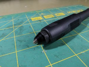

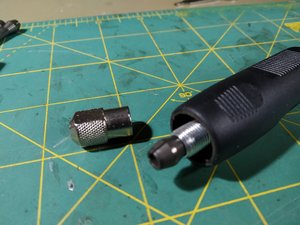

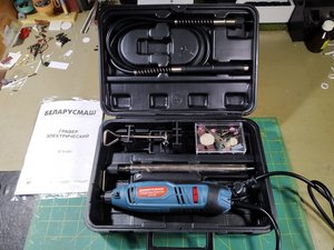

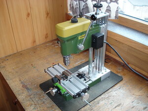

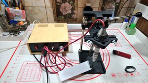

Вовер любезно подогнал под ель интересный довольно девайс.Правда неизвестного производства.
Типа дремель,с реверсом и регулировкой оборотов.Управление педалью.Также мудро закинул в
короб штатив.Из всего этого получился вот такой мини сверлильный станок. ;)
Правда в цапфу влазят сверла или прочий инструмент только одного калибра.Что снижает
общую унисэкасность устройства. :cry: Пока нашел лишь одно сверло и то тупое. :oops:

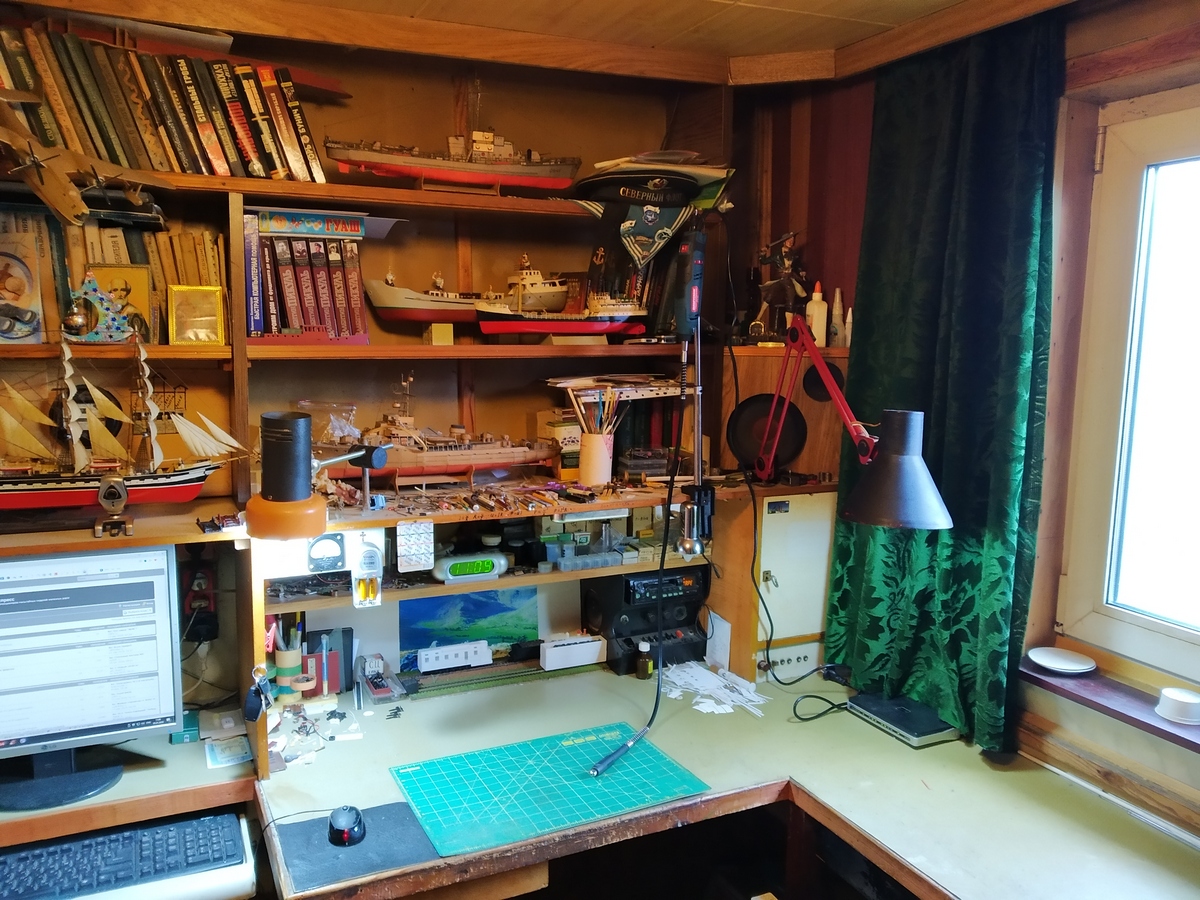

Ну и с трудом,но вписал новинку в общий интерьер раб стола. 8-)
Повідомлень: 3432
Has thanked: 2340 times
Been thanked: 4506 times
Отлично Вовер посодействовал! Инструмент безусловно очень нужный в нашем деле. Наличие станины значительно расширяет функционал - это уже и сверлильный станочек и фрезерный при определённом желании слегка доработать.
Stinky писав:Правда в цапфу влазят сверла или прочий инструмент только одного калибра.
Это обычная практика в подобных изделиях. Надо по месту посмотреть конструкцию зажимного узла и подумать, что можно сделать. Как раз на днях занимался решением такой задачи...

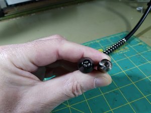

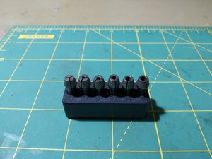

Тоже под ёлочку получил устройство аналогичного назначения.
Только подарок себе покупал сам. Благоверная пыталась что-то высказать по поводу денежных затрат, но быстро прекратил полемику, сказав, что стоимость девайса сопоставима со стоимостью десятка пачек сигарет... 8-)

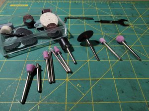

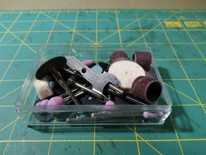

В комплекте шёл набор насадок средней паршивости качества.

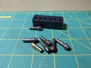

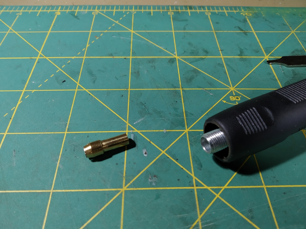

Все державки 3,2 мм , цанга в приводе и в гибком шланге тоже под 3,2. Т.е. штатные насадки устанавливаются без проблем.
А далее как раз о решении проблемы с креплением державок разных диаметров. Если точнее, то у меня проблемы нет.
Полностью подошёл комплект цанг от имеющегося фрезерного станка Proxxon MF-70.
Есть решение проще - патрон с резьбой М8х1. При покупке надо смотреть внимательно потому, что совершенно аналогичные с виду патроны есть и на резьбу М7.
Но для работы на больших скоростях всё же предпочтительнее цанга.
Свой подарок сразу установил на штатное место потому, что работа для него есть постоянно и в чемодане ему отдыхать не суждено. Ранее обходился самодельными приспособлениями на базе двигателей в основном из различных приводов автомобилей, но это было лишь частичное решение.
Stinky писав:Вовер любезно подогнал под ель интересный довольно девайс.Правда неизвестного производства.
Рад, что понравилось, камрад! ;)
С патроном, уверен - что-нибудь решится. Я просто его никогда не использовал в качестве сверлильного - только как фрезер, резак и дремель. При чем фреза тоже была всего одна - которая подходила по диаметру. Точный размер я вижу ты уже обнаружил опытным путем. :)
Я для себя рассматривал вариант замены патрона на зажимной или цанговый, но руки так и не дошли.

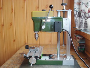

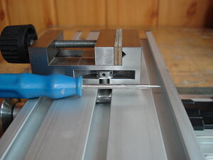

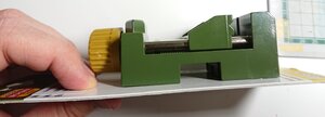

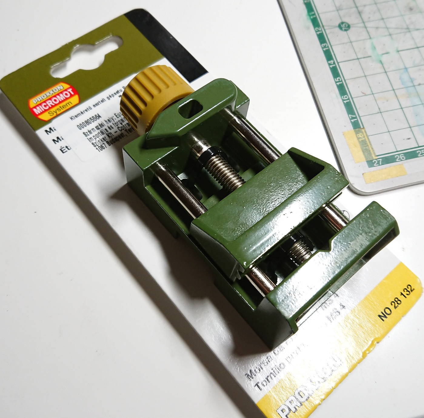

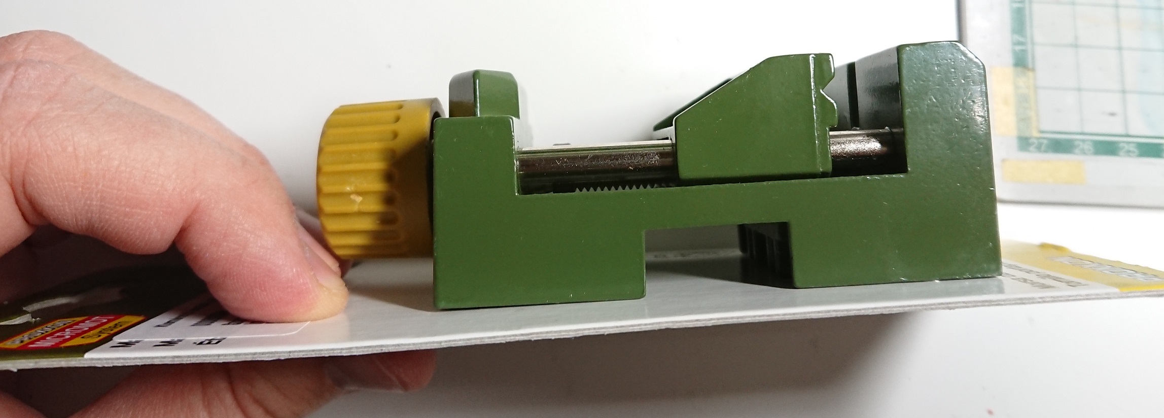

На днях в качестве рабочих настольных тисков приобрел себе вот такое изделие от Proxxon:
На ощупь - весьма увесистая хрень. Отлита из цинкового сплава. Довольно-таки точная и практически отсутствуют люфты (собственно поэтому и соблазнился). Плюс наличие крепежа позволяет прицепить их к фрезеру.
Стальные Советские пока так и не нашел :(

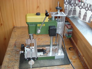

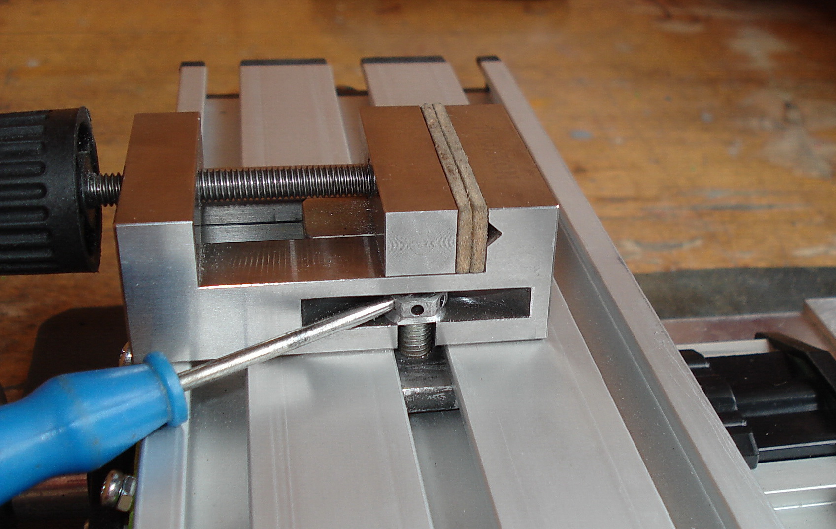

Есть и у меня PROXXON,правда я его немного доработал.Вот такая доработка получилась.

Какие хорошие тисочки у Вас! Давно себе подобные присматриваю но пока не нашел по адекватной цене

Покупал за 1350гр.Это PROXXON,его вряд ли по адекватной цене можно найти.Уж очень цены кусаются у PROXXON.

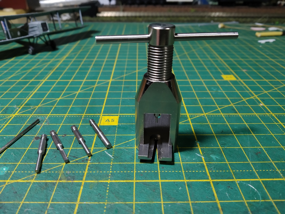

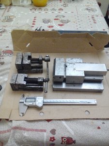

При всех сложностях нынешних реалий на удивление хорошо сработал тандем Али-Укрпочта.
Среди прочего заказывал вот такое изделие https://aliexpress.ru/item/400079205128 ... 4aa6DzI1px
Заказ оформил 6 февраля, получил 24 марта. С доставкой получилось $ 4.24
Напрягало, что в описании указан алюминиевый сплав. Но в комментариях народ говорил, что всё стальное. Не соврали... 8-)
